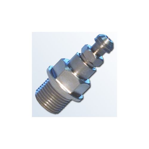

muss die Entluefterschraube des hinteren Bremssattel wechseln, die kleine Auslasschraube ist abgebrochen.
Will gleich alle drei machen. Was spricht pro und was contra die Entluefterschrauben von Stahlbus? Ausser dass sie natuerlich teurer sind als die 3 Euro Hohlschraube. Aber ist ja eine einmalige Ausgabe fuer Langzeit.
Meiner Meinung nach:
Contra: Preis
Pro: Alles andere
... wenn Du das Motorrad länger behalten willst & den Bremsflüssigkeitswechsel selber machst spricht meiner Meinung nach (ausser dem Preis) alles dafür. Ist halt ein Rechenexempel. Wenn ich das Motorrad sowieso nach 2 Jahren verkaufe und in der Zeil einmal die Bremsflüssigkeit wechsle mach ich den Wechsel "klassisch" (einer pumpt, einer dreht auf und zu). Nachdem ich meine Motorräder länger behalte und die Bremsflüssigkeit meist jährlich wechsle habe ich Stahlbus montiert - und mach so den Wechsel alleine in ein paar Minuten.

Die Dinger sind super und habe neben dem Preis noch einen anderen, (kleinen) Nachteil: Sie sind deutlich länger als die originalen schauen daher weiter hervor. Das könnte im Gelände je nach Fall die Chancen für einen "Abschlag" erhöhen. Ok, mit einer GS geht man im Allgemeinen nicht hart ins Gelände, mit einer X-Challenge eher, dort hatte ich die Stahlbusdinger auch verbaut.

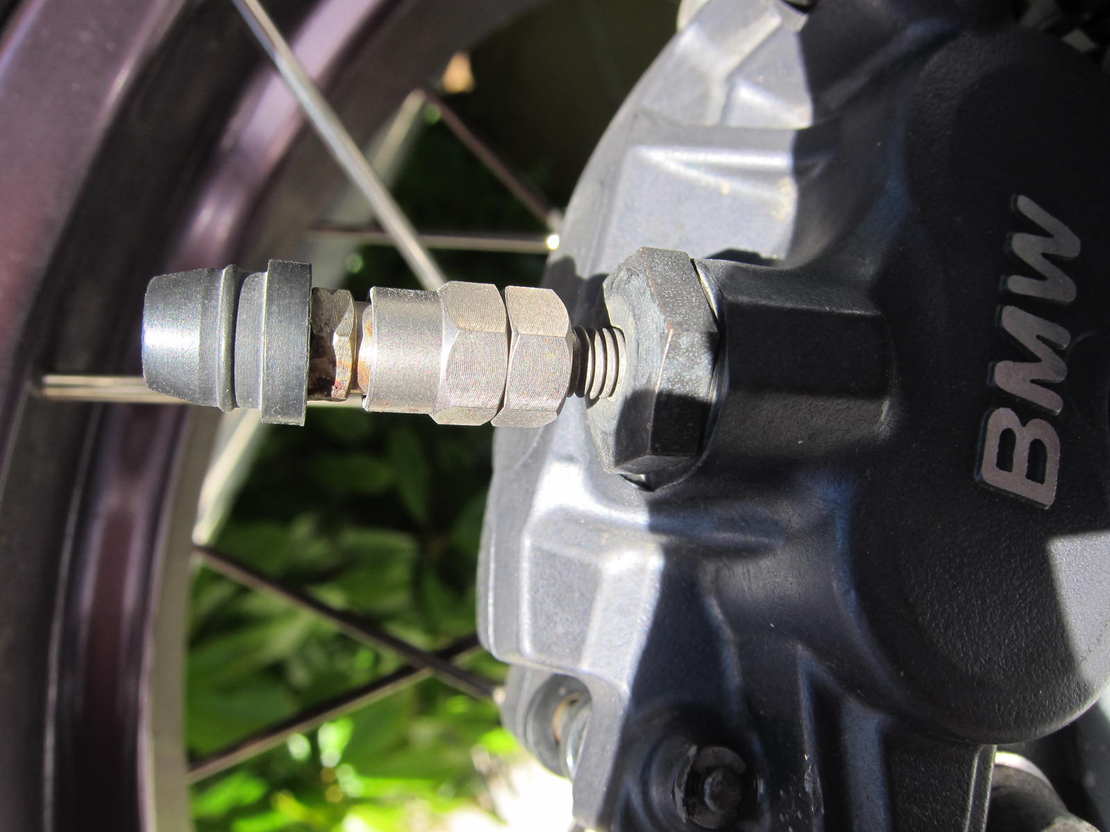

Ich kann Dir sagen, was ich bei mir verbaut habe (ADV, ABS2, EZ 3/2002 mit Brembo Bremssätteln):
Vorne: 2 x M8x1,25x16mm
Hinten: M6x1,0x16mm
Hinten gibt es wenn ich das richtig in Erinnerung habe 2 Möglichkeiten:
Nur die Entlüfterschraube selber zu tauschen, die gerne mal beim tauschen von einigen abgerissen wird. Ich hab' sie heile raus bekommen (heiss machen!) und durch die M6er Stahlbus ersetzt. Die 2 Möglichkeit ist das ganze Reduzierstück sammt Entlüfterschraube 'rauszuschrauben und zu tauschen. Das müsste dann die in der Tabelle genannte M12er Entlüfterschraube sein. Weiss ich aber nicht genau, weil das bei mir wie gesagt nicht zur Anwebdung kam...
Q-Tips
Q-Tips
30.10.2013
975
Pamplona
BMW 1150 GSA, Vespa 150 Sprint BJ.`66
Ich habe Dir eben noch einmal ein Foto gemacht, was das vorher gesagte noch einmal verdeutlicht.
Wenn ich die Schraube noch einmal kaufen müsste, würde ich sie eine Nummer kürzer nehmen... (auf dem Bild ist die 16mm lange zu sehen....)
Einen "Turm" hast Du bei der Version "nur-Entlüfterschraube-ohne Reduzierstück-tauschen" immer ein bisschen.
Möglicherweise sieht das mit einer M12er Stahlbus besser aus. Wenn Du das vorhaben solltest, zum 'rausschrauben des Reduzierstückes gut heiss machen, das Ding ist von BMW festgeklebt. Anschliessend würde ich dann die neuen Schrauben gleich mal probieren und BF wechseln... :- )

Nein das funktioniert nicht, die Adapterschraube ist groesser als M12. Also besser Adapter + eine M6.

Kann aber auch sein, dass Du andere Bremssättel hast und bei mir M12 korrekt ist! (Zumal es laut Tabelle Stahlbusschrauben nicht grösser als M12 gibt....)

Stimmt schon, BMW scheint der "Vielfalt" keine Grenzen gesetzt zu haben. Ich habe vorne je eine M12 und hinten eine M6 in einem Adapter der wahrscheinlich M14 ist (muss mal nachmessen). Die M12 war jedenfalls zu klein als ich sie eindrehen wollte. BREMBO auf Q BJ 2000/01
