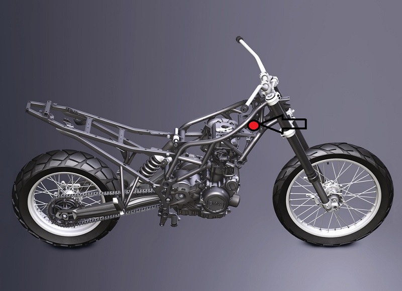

Was mich aber stört: Drehe ich den Schlüssel komplett rum, höre ich ein dauerhaftes Klackern, was rechts, nahe des Lenkkopflagers seinen Ursprung hat. Dort vibriert auch etwas.
Ist das einfach ein Relais, was aufgrund der (unter Last) geringeren Batteriespannung in einem instabilen Zustand ist? Was befindet sich an der Position überhaupt?

Das Klacken ist das Startrelais, das will starten, kann aber nicht, weil der Strom zu schwach ist.

Das was klackert ist - wie auch oben schon richtig bemerkt - das Starterrelais.
Das ist auch das einzige, worum ich mir tatsächlich Soregn machen würde: bei diesen Relais kann es passieren, dass die Kontakte verschweißen, wenn die Batterie nicht mehr ausreicht um zu starten aber noch ein relativ hoher Strom fließt.
Das Resultat kann dann unangenehm werden: der Strom fließt dann weiter, auch wenn Du den Schlüssel wieder auf "aus" drehst. Wenn Du nicht die Batteriepole schnell abbekommst (sch...! bei der F erst die halbe Verkleidung abbauen!), fließt der Strom so lange, bis im besten Fall die Batterie völlig leer ist oder im schlechteren Fall irgendeine Leitung (ver-)glüht.
