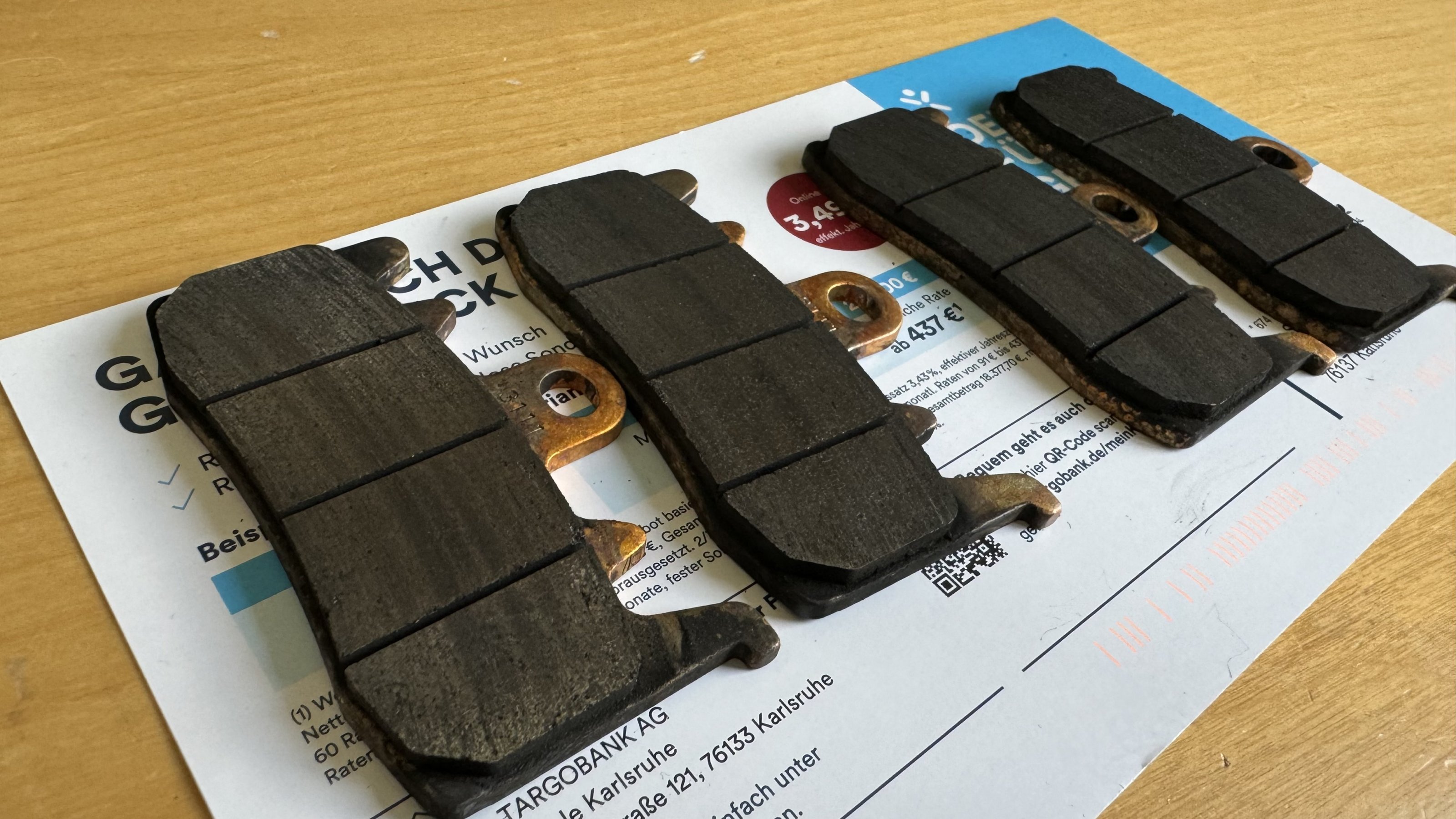

Beläge sehen verglast aus. Siehe Foto. Von der Stärke her haben sie noch über 50%

hat er doch schon... Beläge sind Sintermetall und sehen normal aus.

Die Bremsbeläge sehen noch gut und vollkommen normal aus.
