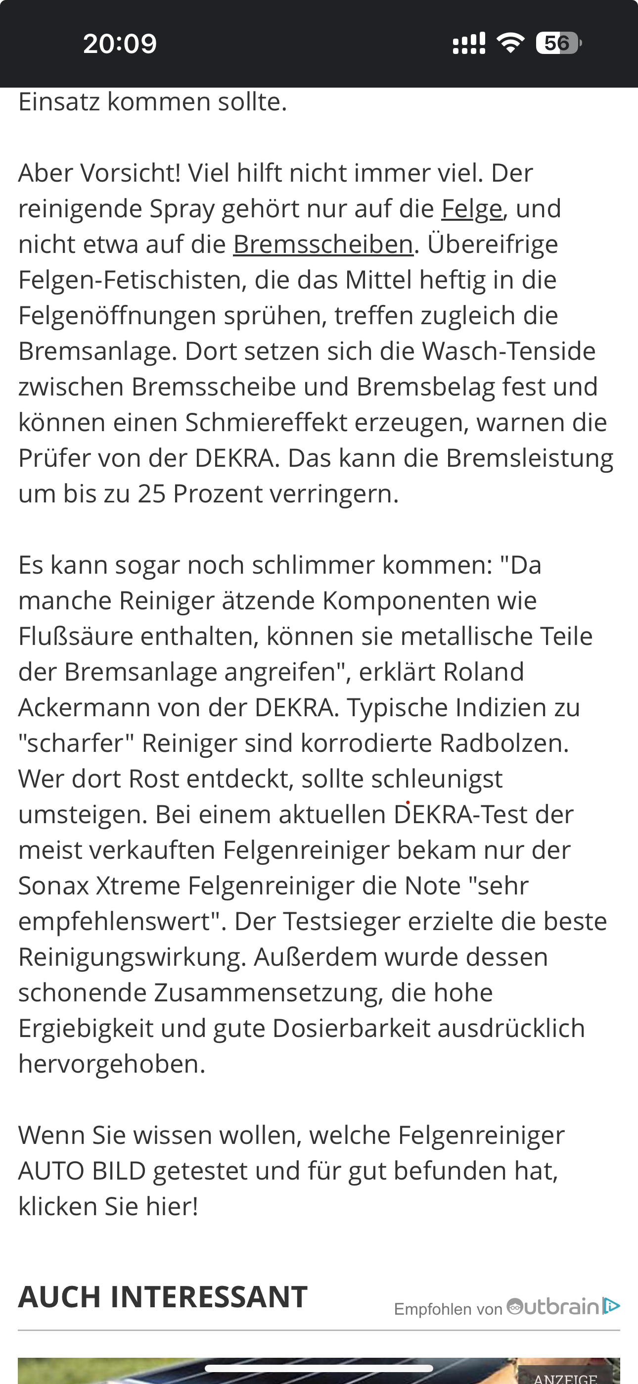

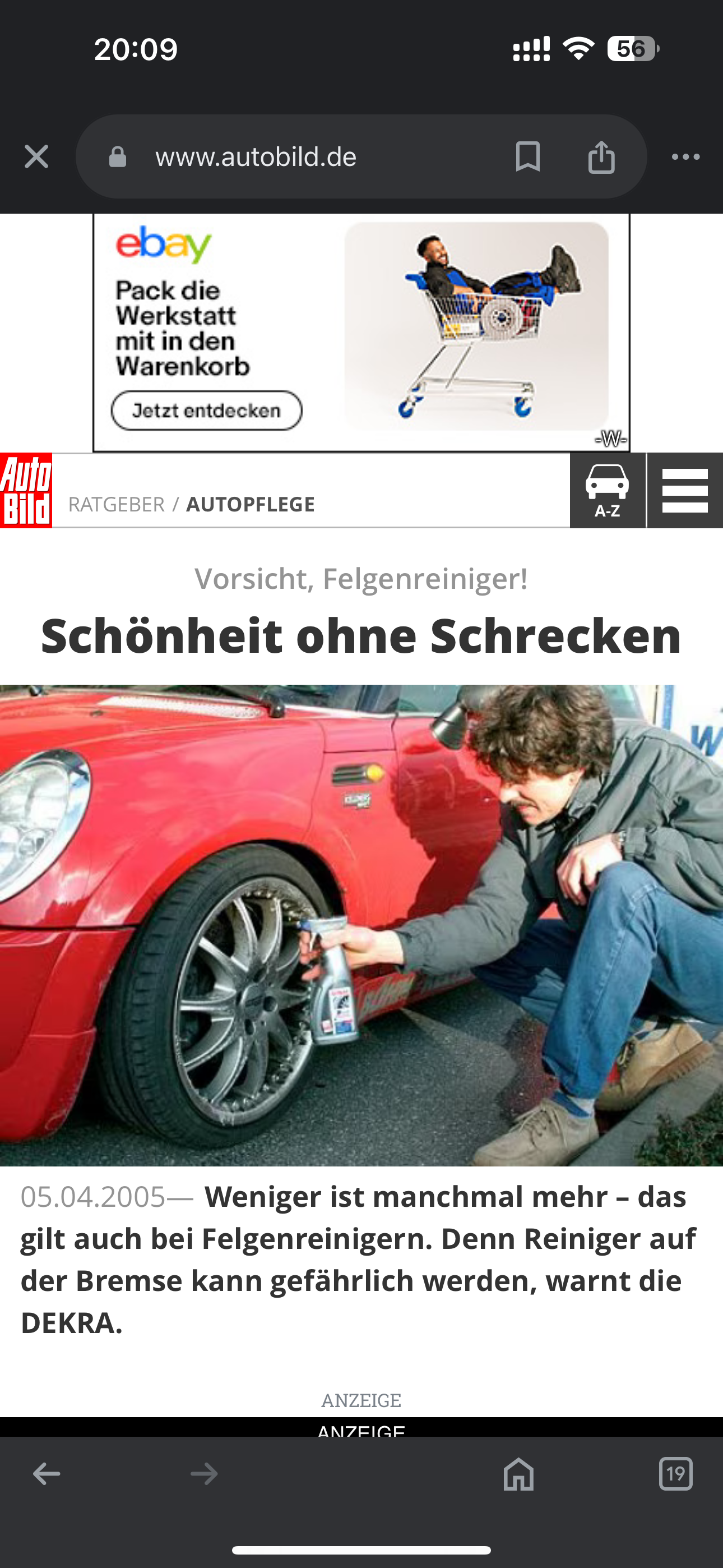

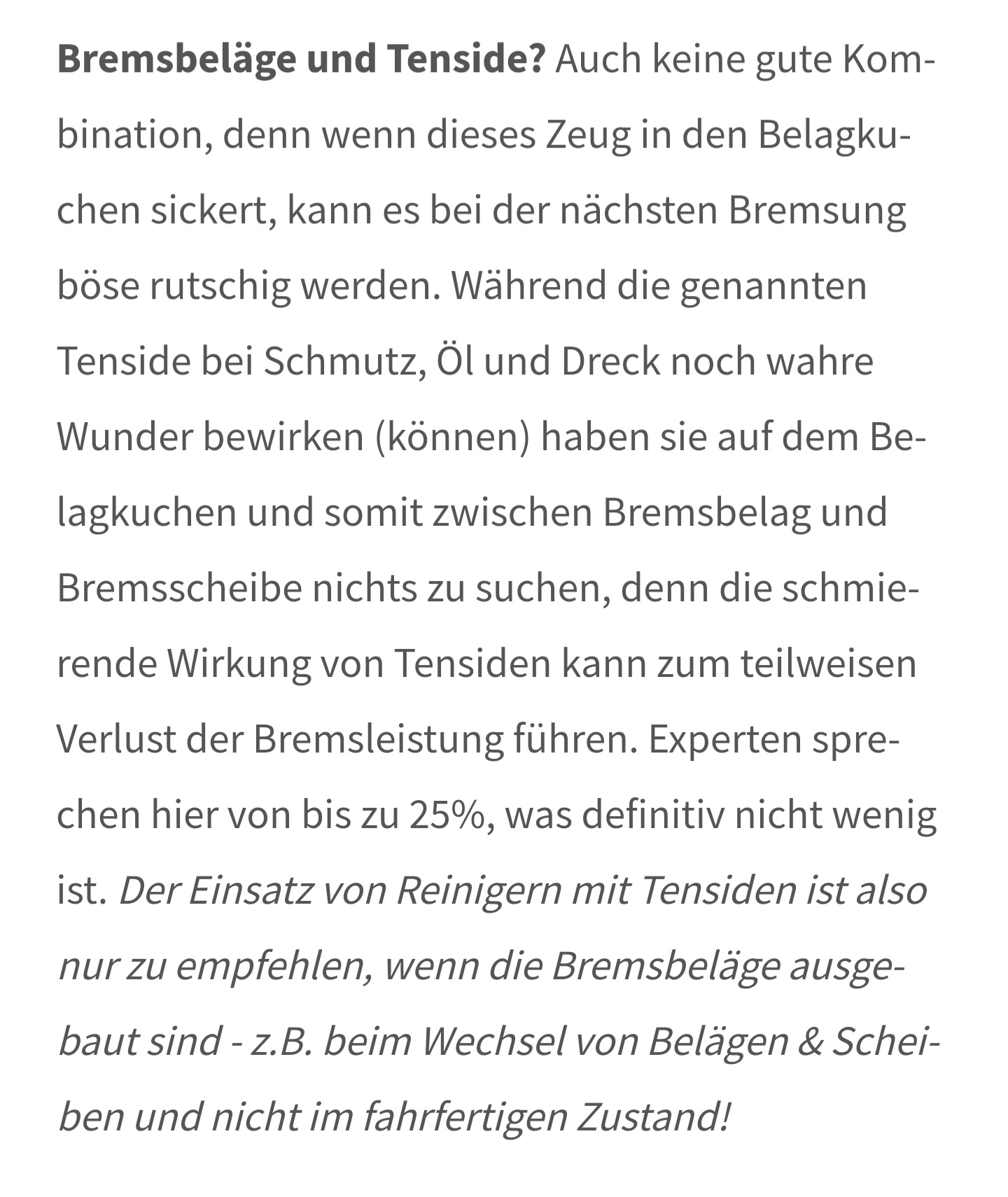

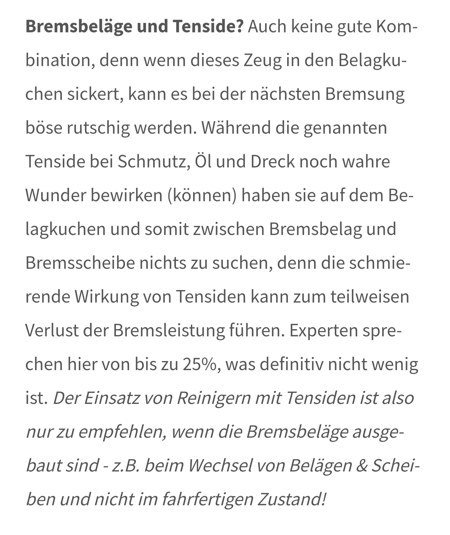

Ich denke es könnte der Felgenreiniger sein, den ich auch immer auf die Bremssättel gesprüht hatte. Das ist für mich im Moment die plausibelste Erklärung.
Wolfgang_1250
Wolfgang_1250
29.08.2023
64

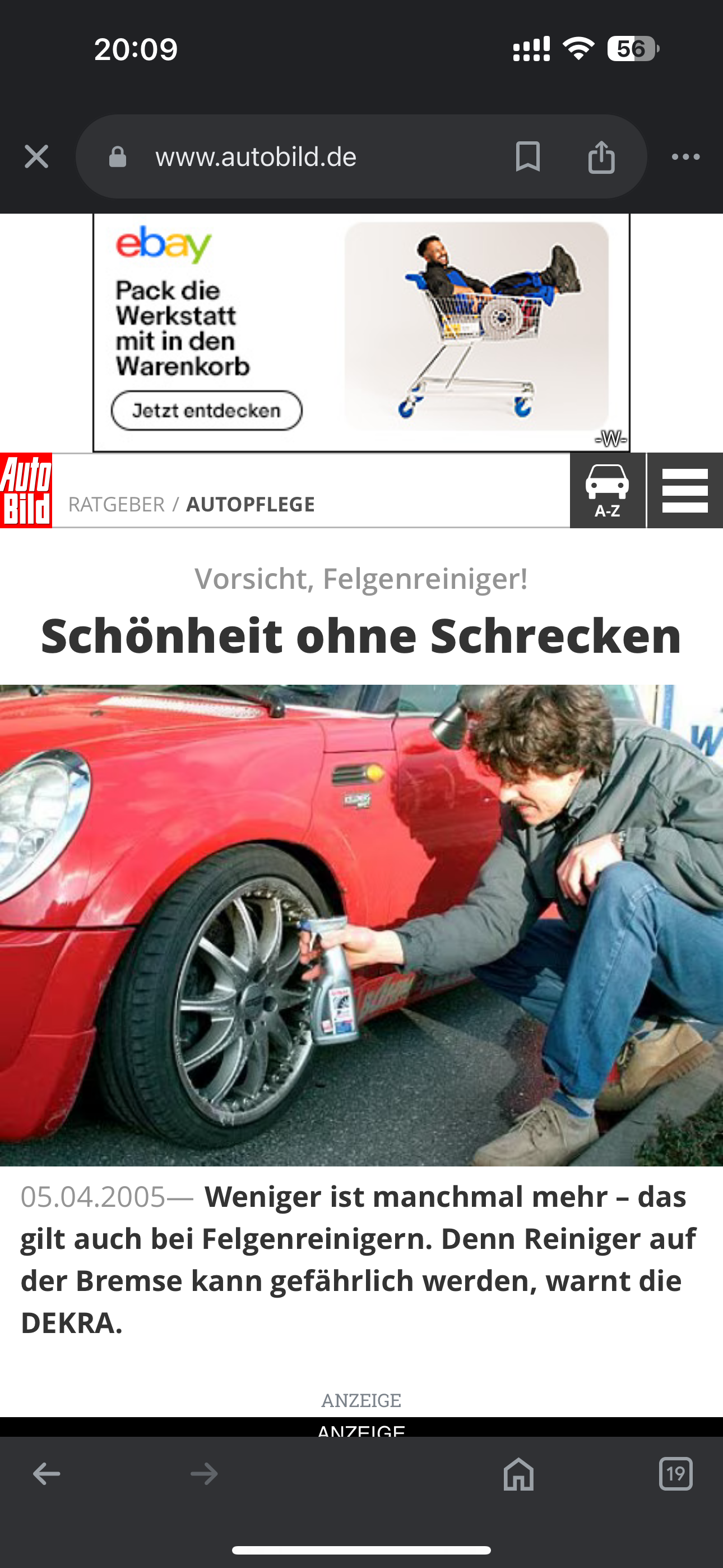

Ich denke ich werde mal den Felgenreiniger weglassen. Obwohl er laut Inhaltsangabe weniger als 5% Tenside hat …. Ist genau der Hersteller der im Text angegeben ist.
Bin gespannt. Danke @Inot
Vorsicht, Felgenreiniger! - AUTO BILD

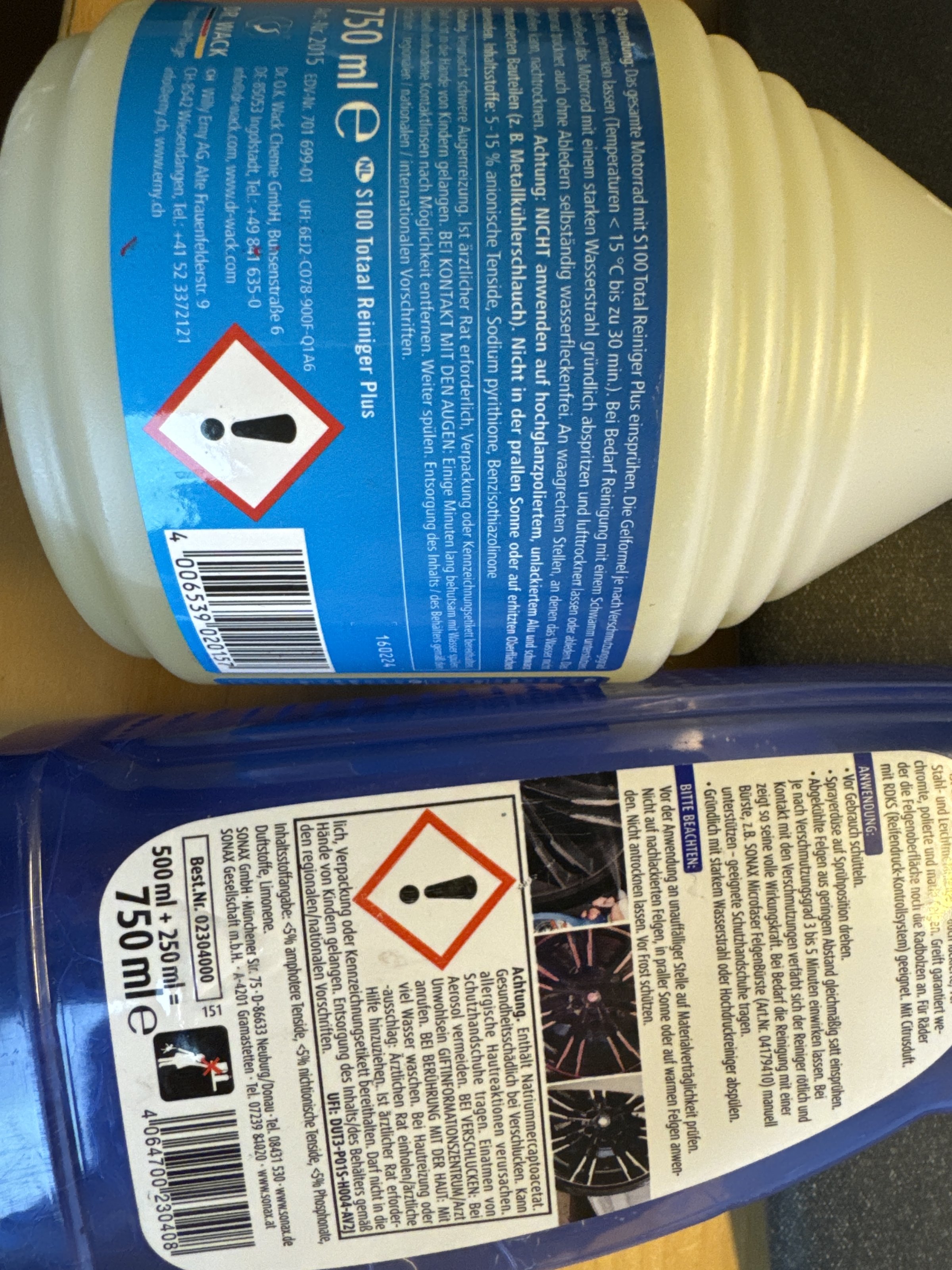

Nimm S100 für die Felgen, der macht deiner Bremse nix.
Damit kannst du auch die Bremssättel schrubben und alles bleibt i.O.
Hab ich schon hier liegen. Hat interessanterweise mehr Tenside als Sonax Extreme
Ich werde einfach die Bremsen selbst nicht mehr einsprühen sondern nur noch die Felgen.
Danke für den Tipp
Danke für den Tipp
Dann noch ein Tipp, einsprühen ist eigentlich gar nicht nötig.
Ich mach die zu reinigenden Teile nass und nehm dann eine alte Spülbürste und mach da jeweils
eine kleinen Spritzer drauf. Damit putze ich dann und spüle hinterher gründlich ab.
Nur einsprühen und dann abspülen reicht ja eh nicht.
