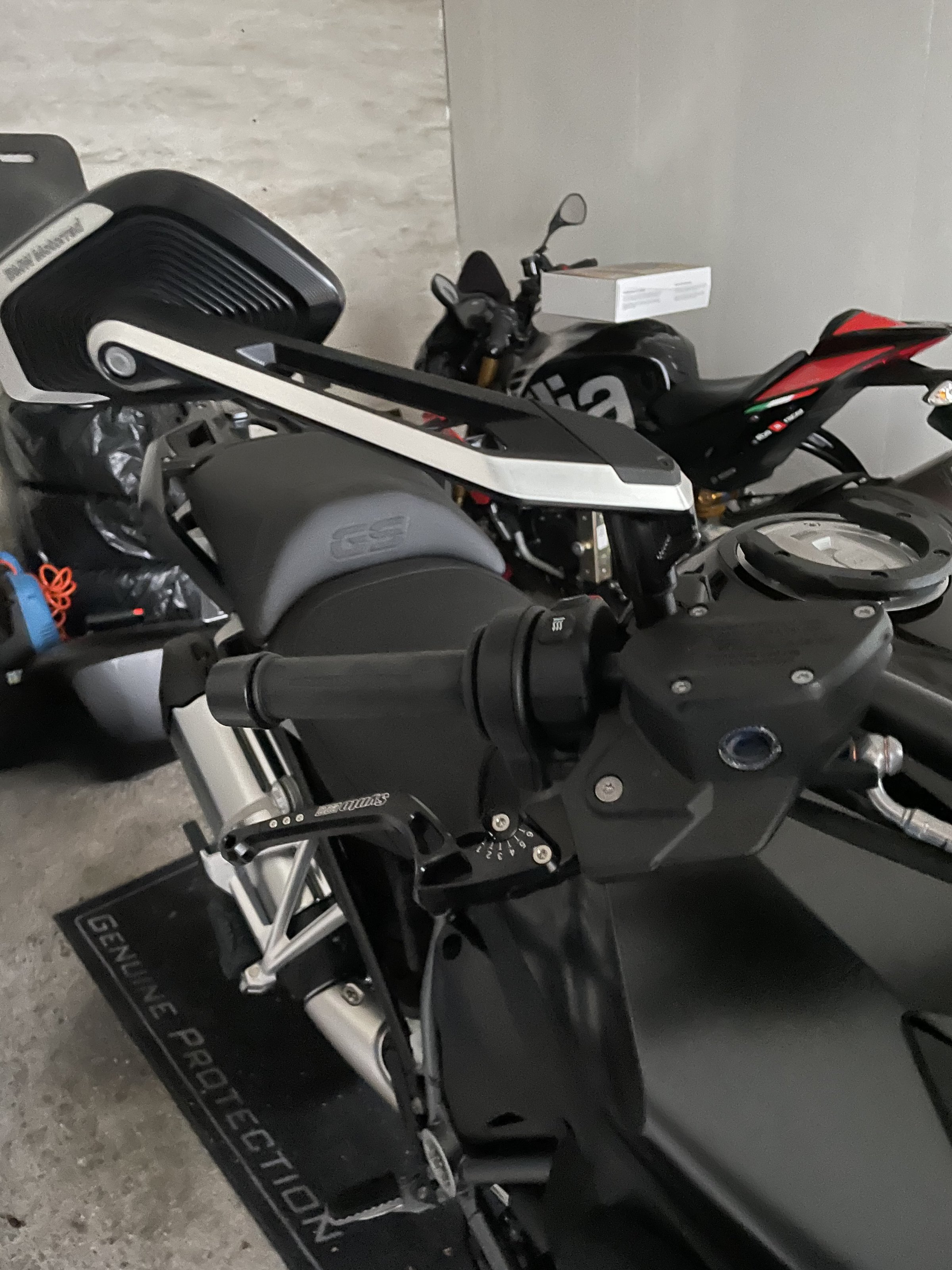

Ich habe auch recht kurze Finger und habe die ABM Syntho Evo verbaut. (verbaue die an all meinen Mopeds)
Einbau ist ein bissl tricky(richtiges Messen ist verdammt wichtig, Mit Heißluft die Schraubensicherung gangbar machen), aber ansonsten sind die gut.
Ich bin mir nur nicht sicher, ob in allen Stufen auch noch die Kupplung sauber trennt.
Ich komme damit gut klar.

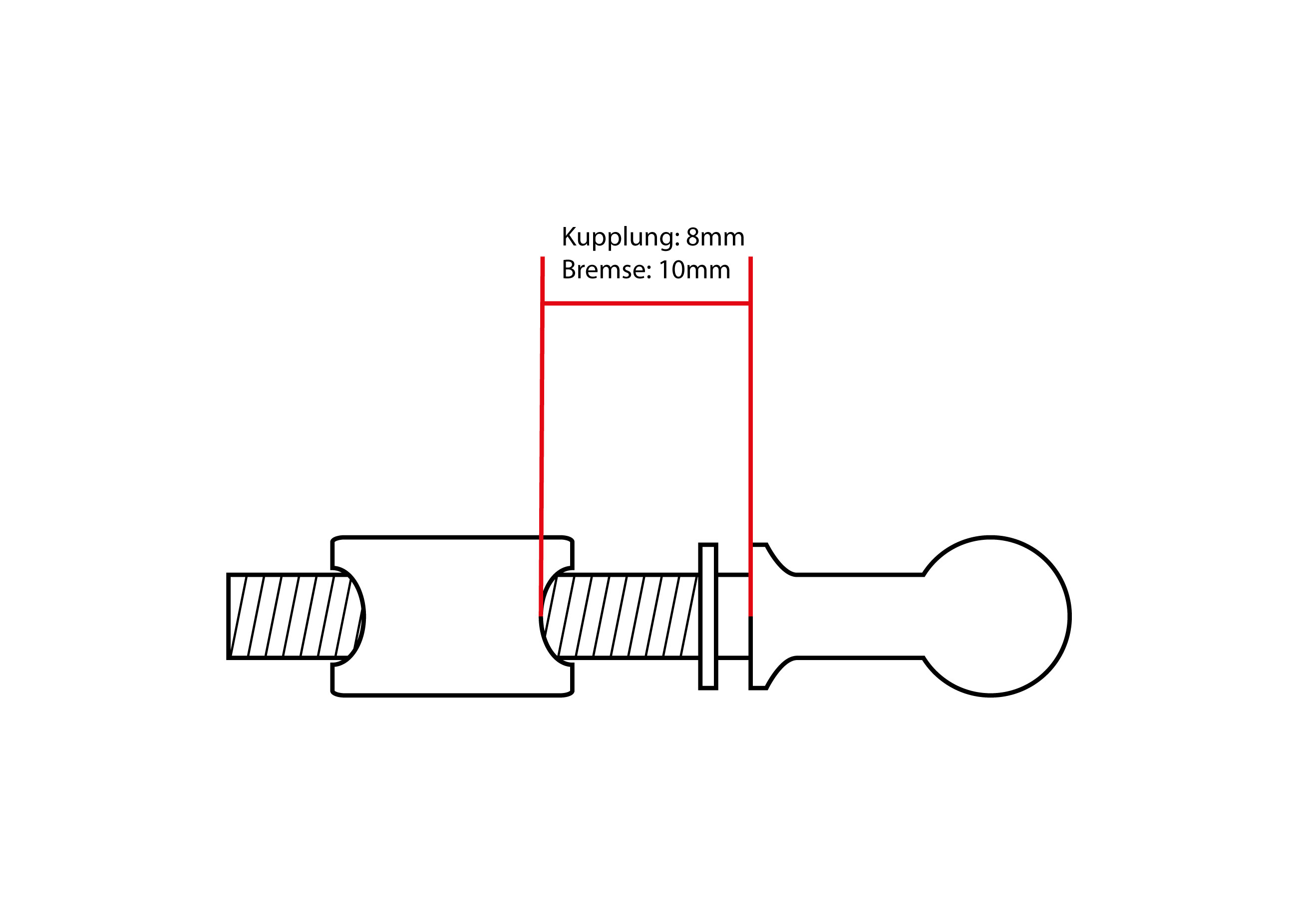

Ich hab’s nicht mehr genau vor Augen, aber m.E. hat auch der Kupplungshebel diese Druckstange, die mit einer kleinen Madenschraube gesichert ist um dann den Geberzylinder zu betätigen. Wenn du die Druckstange weiter hinein, also Richtung Geber drehst, sollte der Druckpunkt der Kupplung früher kommen. Eventuell wurden deine Frästeil Hebel einfach nicht ordentlich eingestellt.
Das hat nichts mit dem Einstellrad auf dem Hebel zu tun. Dort verändert man nur die Position des Hebels im Verhältnis zum eigentlichen Betätigungsmechanismus.

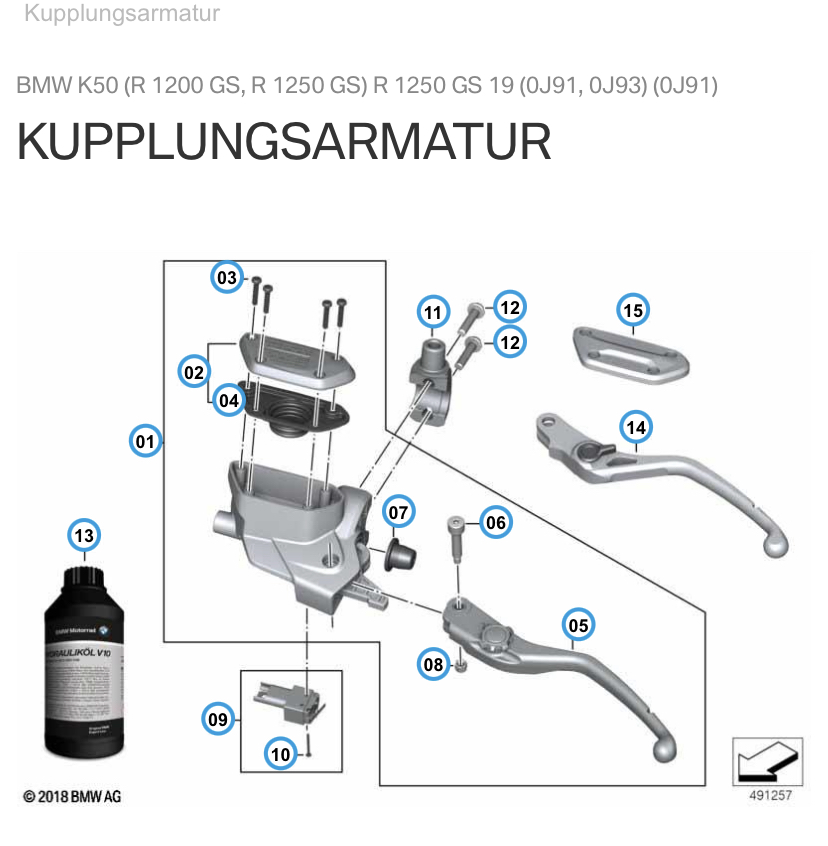

Ganz interessant,- denn bei Leebmann ist das Bauteil, dass für die Betätigung des Gebers zuständig ist, garnicht vorhanden. Zumindest bei der Bremse nicht. Wie es auf der Kupplungsseite aussieht, bin ich mir nicht sicher.
Ja, die Druckstange gibt es auf beiden Seiten.
Deswegen fand ich die Installation auch "tricky". Wenn man da die Madenschraube runddreht, dann kann das teuer werden, da die Schraube nach meiner Kenntnis nicht einzelnt zu bekommen ist.
Die korrekte Einstellung findet man hier:
https://www.gs-forum.eu/attachments/druckstange-einschraublaenge-jpg.331122/
Ausmessen ist ja easy, dazu muss man ja nur den Hebel kurz abbauen.
👍🏻wird probiert😉
Habe auch mit dem Bolzen etwas hin und her Stellen müssen bis es bei mir richtig gepasst hatte.
Allerdings VORSICHT:
Es gibt (bei mir) ein unterschied am Schleifpunkt zw. warmen und kaltem Motor.
Wenn aber Mann/Frau alles richtig macht kann dennoch nichts passieren.
