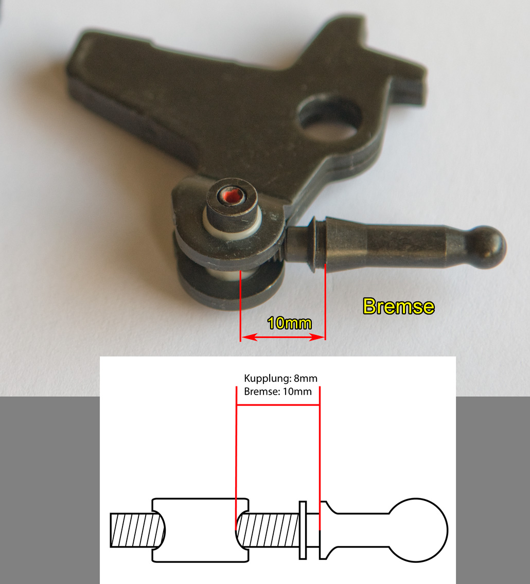

Ich hab’s nicht mehr genau vor Augen, aber m.E. hat auch der Kupplungshebel diese Druckstange, die mit einer kleinen Madenschraube gesichert ist um dann den Geberzylinder zu betĂ€tigen. Wenn du die Druckstange weiter hinein, also Richtung Geber drehst, sollte der Druckpunkt der Kupplung frĂŒher kommen. Eventuell wurden deine FrĂ€steil Hebel einfach nicht ordentlich eingestellt.
Das war der entscheidende Tipp, waren jetzt 1 Woche in SĂŒdtirol nach der Änderung, funktioniert jetzt perfektđŸ‘đŸ»đŸ˜œđŸ™

Darf ich fragen wie jetzt die Änderungen sind?
Auf die originalen 8 mm eingestellt oder doch anders?

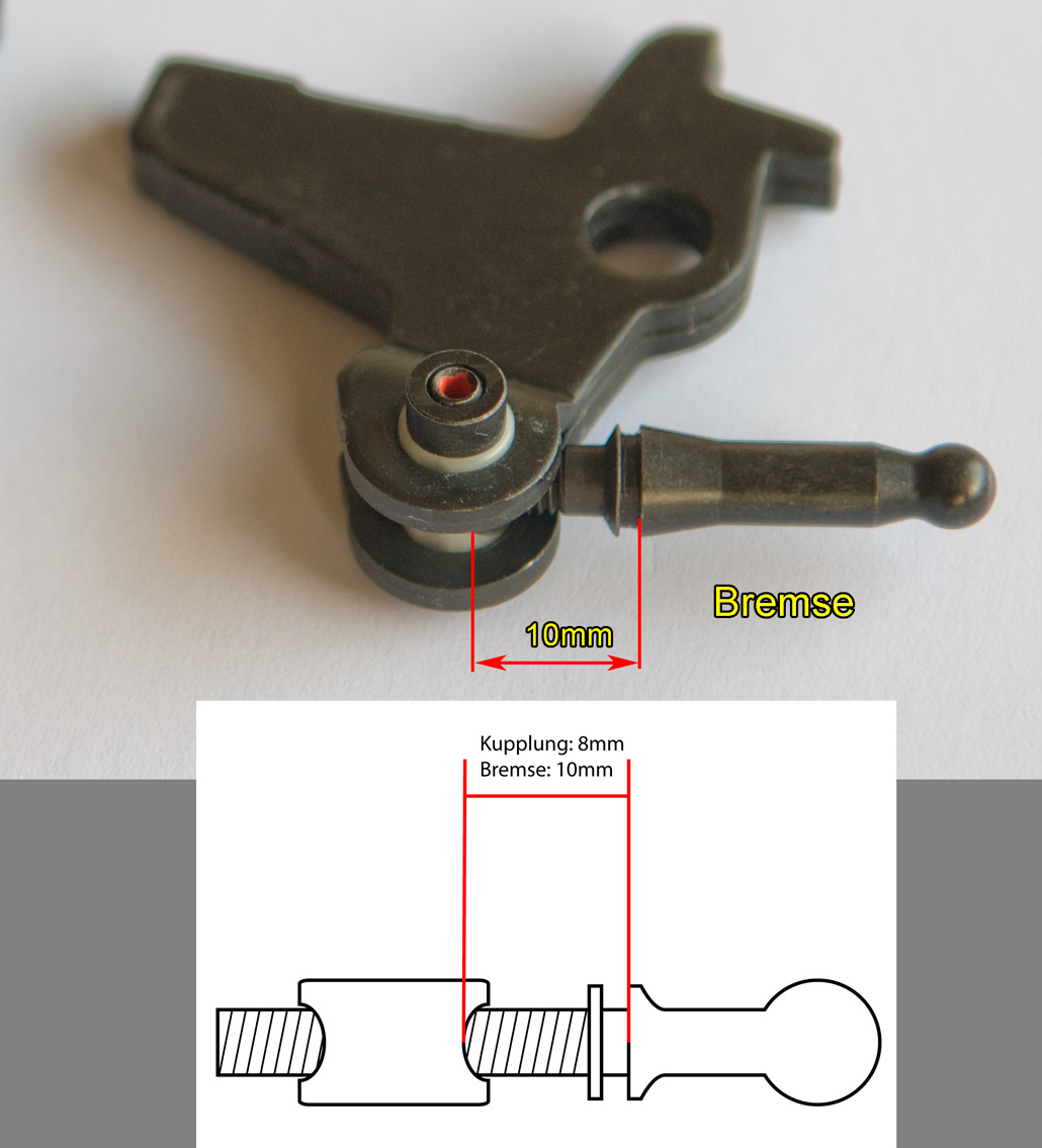

Nein, jetzt nicht mehr 8mm, sondern so weit wie möglich eingeschraubt, die freie Beweglichkeit von Hebel und dem Teil was weiter rein gedreht wird muss noch gegeben sein. Das waren nicht mehr als 2 mm aber hat gereicht den Hebel etwas nĂ€her zu bringen und damit passt es jetzt
..war das verstĂ€ndlich
.? Die Madenschraube ist ja versiegelt, mit Fön gelöst, mit Loctite wieder befestigt😉
Hallo Bonnie66,
ich habe das gleiche Problem mit meinen kurzen Fingern. Ich werde das ĂŒber den Winter mal so umbauen wie bei dir.
Danke fĂŒr die Problemschilderung. Andere Hebel helfen nĂ€mlich dabei nicht.

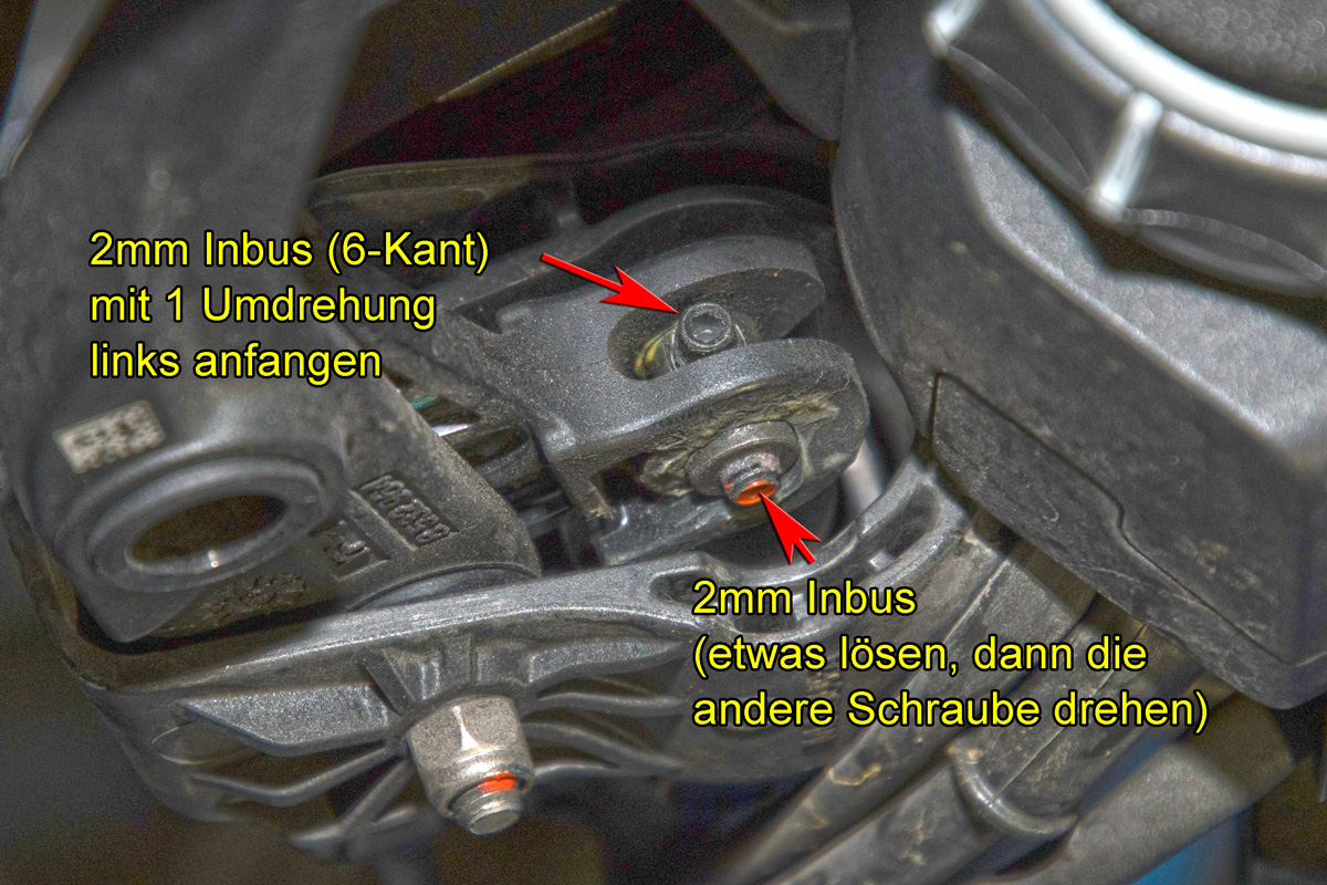

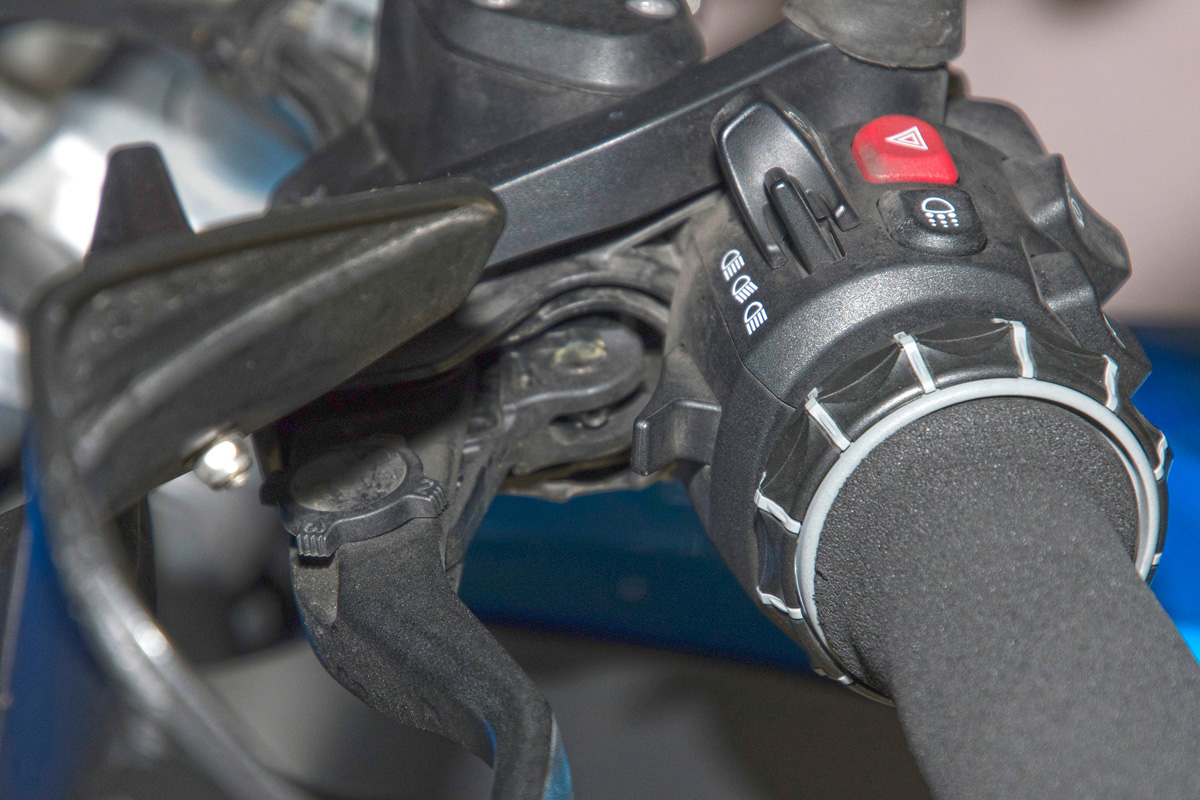

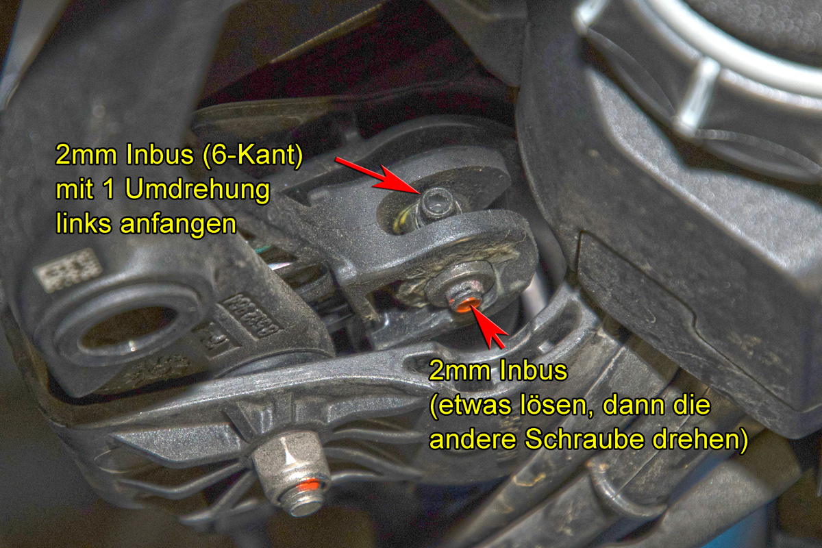

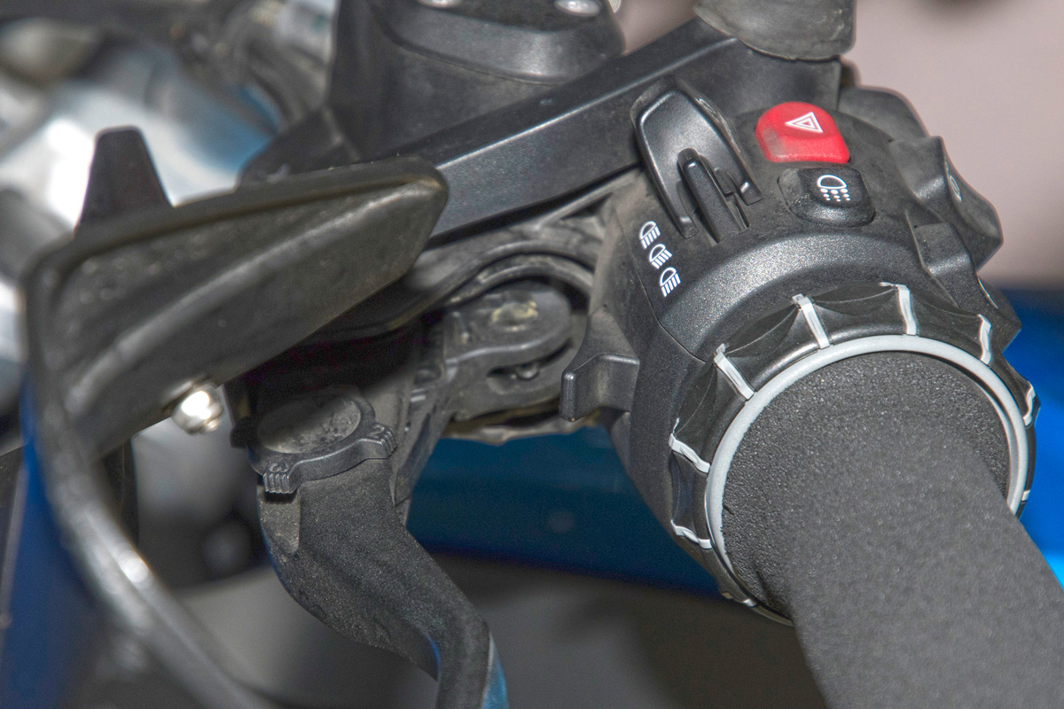

update 04.10.2022:
Am Wochenende habe ich sowohl an der Kupplung, als auch am Bremshebel die oben beschriebenen VerĂ€nderungen bewerkstelligt. Dazu habe ich zunĂ€chst den Lack an den Sicherungsschrauben mit einem Messer etwas weggekratzt und dann die Schraube mit einem 2mm InbusschlĂŒssel etwas gelöst (sie klemmt ja nur die Einstellschraube). Dann habe ich die Einstellschraube (ebenfalls 2mm Inbus) eine Umdrehung gelöst und diese dann jeweils wieder festgeklemmt. Heute konnte ich bei einer 100km Ausfahrt das Ergebnis ausfĂŒhrlich testen und muß sagen: Alles richtig gemacht. Die Kupplung kommt deutlich frĂŒher und ist auch feinfĂŒhliger zu Bedienen. Die Bremse kommt nicht mehr auf dem ersten Millimeter und das kommt meinen kurzen Fingern entgegen. Anbei noch Bilder zur Anschauung. Bild 3 stammt von einem frĂŒheren Bremshebel Wechsel, der nichts gebracht hat. Übrigens, fĂŒr diese TĂ€tigkeit muß der Brems- bzw. Kupplungshebel nicht demontiert werden.
