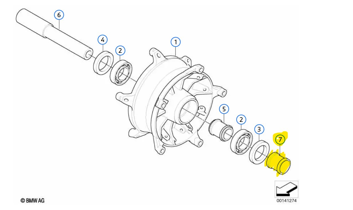

Hallo Benschi,
danke für deine Antwort.
Ja, Buchse Nr. 7 ist verbaut!
Gruß Olaf

Hallo Benschi
Geh ich recht mit der Annahme, wenn die No 7 fehlt hätte das Vorderrad axial Spiel bzw. könnte hin und her rutschen?

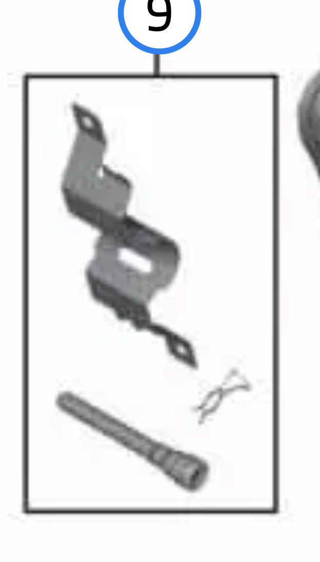

Hatte das Problem sowohl an original BMW-Teilen, als auch bei Brembo.
Bei mir kam es immer nach thermischer Überlastung (hohes Gewicht, Alpenpässe, gefahren wie S..).
Würde mal schauen, ob das Vorderrad frei dreht, oder ob ggf. die Beläge schleifen.
Bei signifikant schleifenden Belägen wurde dieses Federblech (Bild unten) falsch rum montiert, oder die Bremszylinder sind korrodiert/verkrustet, oder die Bremszangen sitzen fest und „schwimmen“ nicht mehr.
Dauergebremstes Vorderrad würde dann auch Hitze an den Scheiben erzeugen…

Hallo Benschi
Jap!
Wurde bei mir von der Werkstatt vergessen einzubauen, hab dadurch immer wieder meinen Bremspunkt verloren.
Dadurch, dass zugleich auch noch die Bremsflüssigkeit gewechselt wurde, dachte ich einfach, dass Luft im System war.
Ein aufmerksamer Forenkollege hat es bei mir entdeckt...

Ooohaa...nicht ganz ungefährlich...:cold:
Vom Prinzip her ist es bei der 1100 GS ähnlich, die Positionierung der Nabe geschieht auch mit Distanzstücken.
