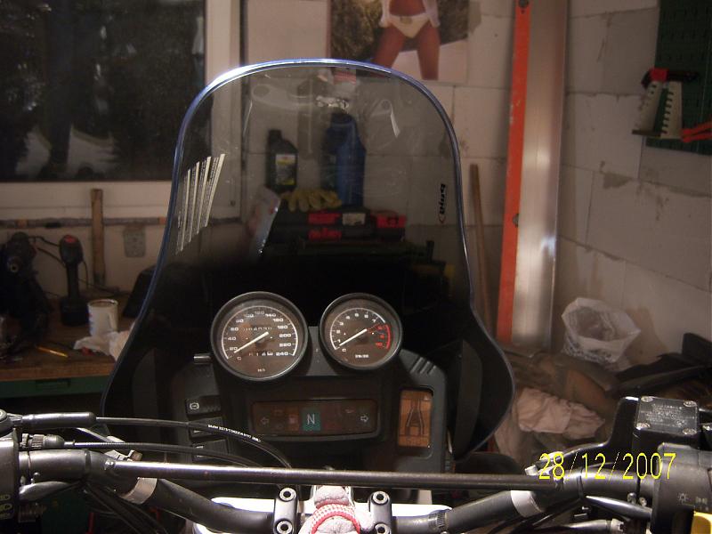

Auf der ersten GS hab ich eine mitgekauft, und ich war mit dem Windschutz bei höherer Geschwindigkeit nach einigem Umstellen zufrieden. (Bin 188 gross)
Erstens: Habe mir Knebelschrauben gemacht, mit denen man die Stellung der Scheibe ohne Schlüssel schnell und unproblematisch ändern kann.

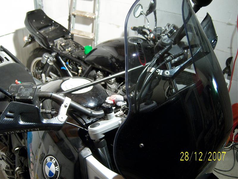

Zweitens: Bei höherer Geschwindigkeit fängt die Scheibe an, an den oberen Enden zu wackeln, mit dem Gegenwind hin- und herzuschlagen. Habe mir aus 5mm-Nirostadraht einen Bügel gebogen, Laschen angehartlötet (blödes Wort!) den Bügel mit den Verstellschrauben mitgeschraubt und oben in der Mitte mit einer kleinen Kunststoffschraube innen an der Scheibe befestigt.
Jetzt steht sie wie eine Eins, die Scheibe, auch bei Volldampf, und der Windschutz ist ausreichend, auch bei Jethelm.
(Nur für die oberen Biegungen des Nirobügels sollte man vor der Lötarbeit kurze Gummischlauchstücke aufschieben und so plazieren, daß die Scheibe nicht am Bügel scheuert)

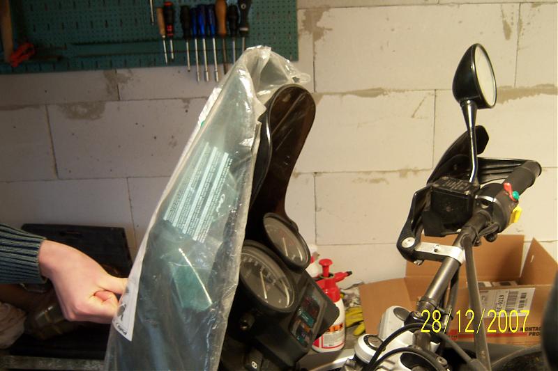

Bilder von Wienerwilhelm:

Sauber gemacht uebrigens.
Danke fuer die Pics!
supermotorene
Moin, sieht ja sauber gemacht aus, Danke für die Bilder . Scheibe ist ja auch ganz schön hoch, mal sehen ob ich überhaupt drüber gucken kann (1,80 m).
