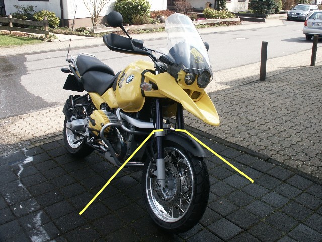

Hallo
wer kann mir sagen wie ich am besten meine 1150 GD ADV auf dem Anhänger abspanne :?:
Hinten ist klar, aber wie ziehe ich die Q am besten vorne in die Federn :?:

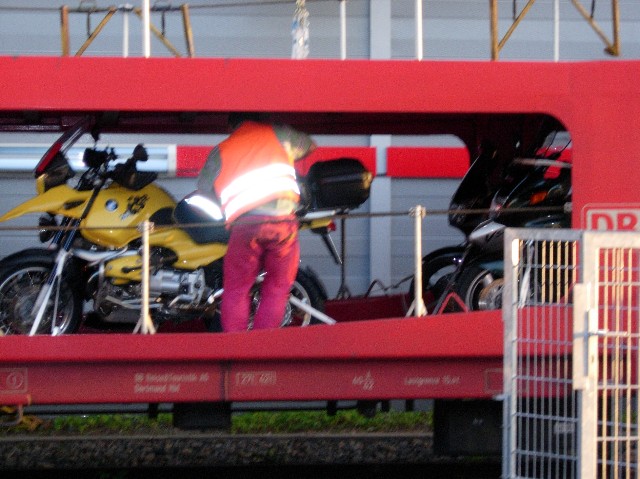

Hallo Gladdi,
meine Adventure spanne ich immer, wie schon beschrieben, über die untere Gabelbrücke nach vorne ab. Dadurch kann die Q noch federn und bekommt nicht die vielen Schläge, mein Anhänger ist ungefedert, ab. Zusätzlich spanne ich noch am Sturzbügel nach beiden Seiten und an den Soziafussrasrenauslegern ebenso.
So habe ich schon viele tausend Kilometer, auch ganz üble Pisten, ohne Probleme bewältigt.
