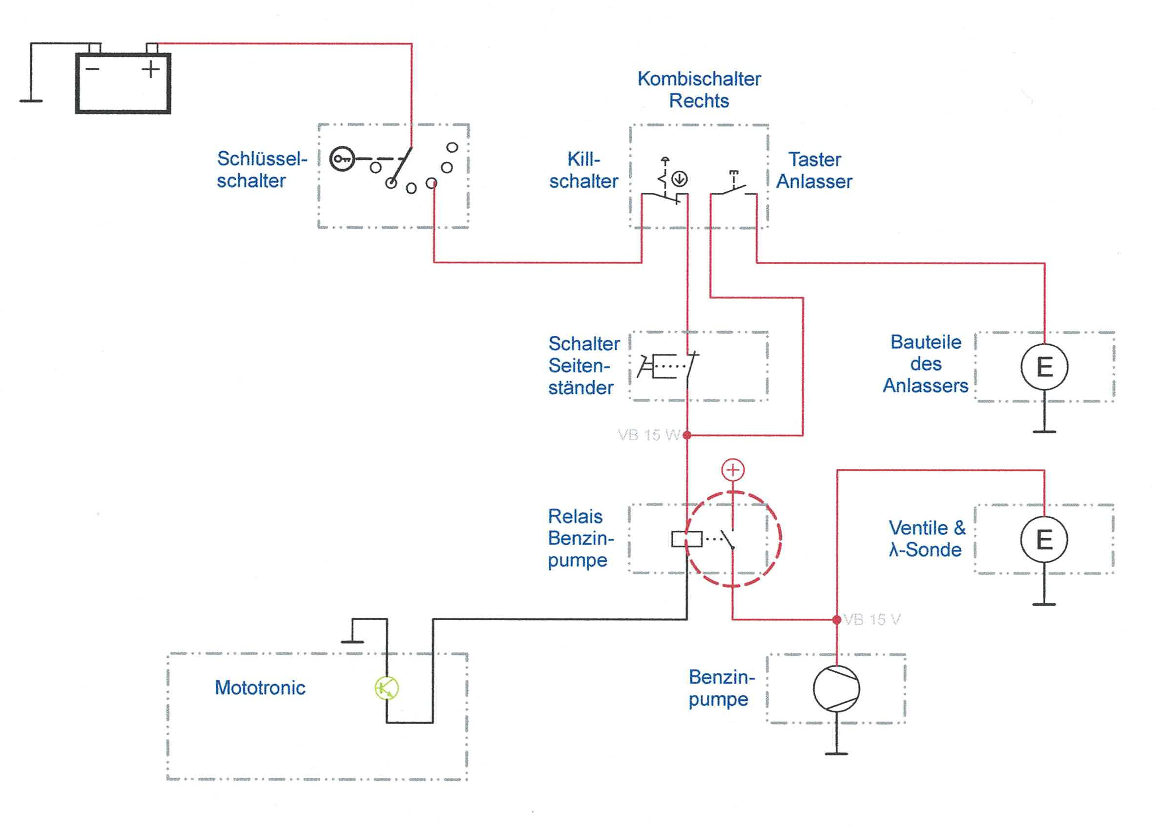

Wie im vereinfachten Schaltplan dargestellt, ist der Stromlauf wie folgt:
  • Von der Batterie ab geht’s mit dem Pluspol los; über den
  • Schlüsselschalter, den
  • Kill-Switch und den
  • Seitenständerschalter zum
  • Benzinpumpenrelais
Sind all diese Kontakte geschlossen wird die Benzinpumpe und weitere Teile der Motorelektrik
(über den Schließerkontakt des Benzinpumpenrelais !!!)
mit ihrer Betriebsspannung versorgt.
Der Negativpol des Benzinpumpenrelais könnte von der Mototronic ebenfalls geschaltet werden.
So haben Herr und Herrchen Einfluss auf den Schaltzustand des Relais.
Sollte nun der mechanische Teil des Schließerkontaktes des Benzinpumpenrelais „kleben“ (siehe roten Strichelkreis), kann man die Funktion von Kill-Switch, Seitenständer und sogar die des Zündschlüssels vergessen.
