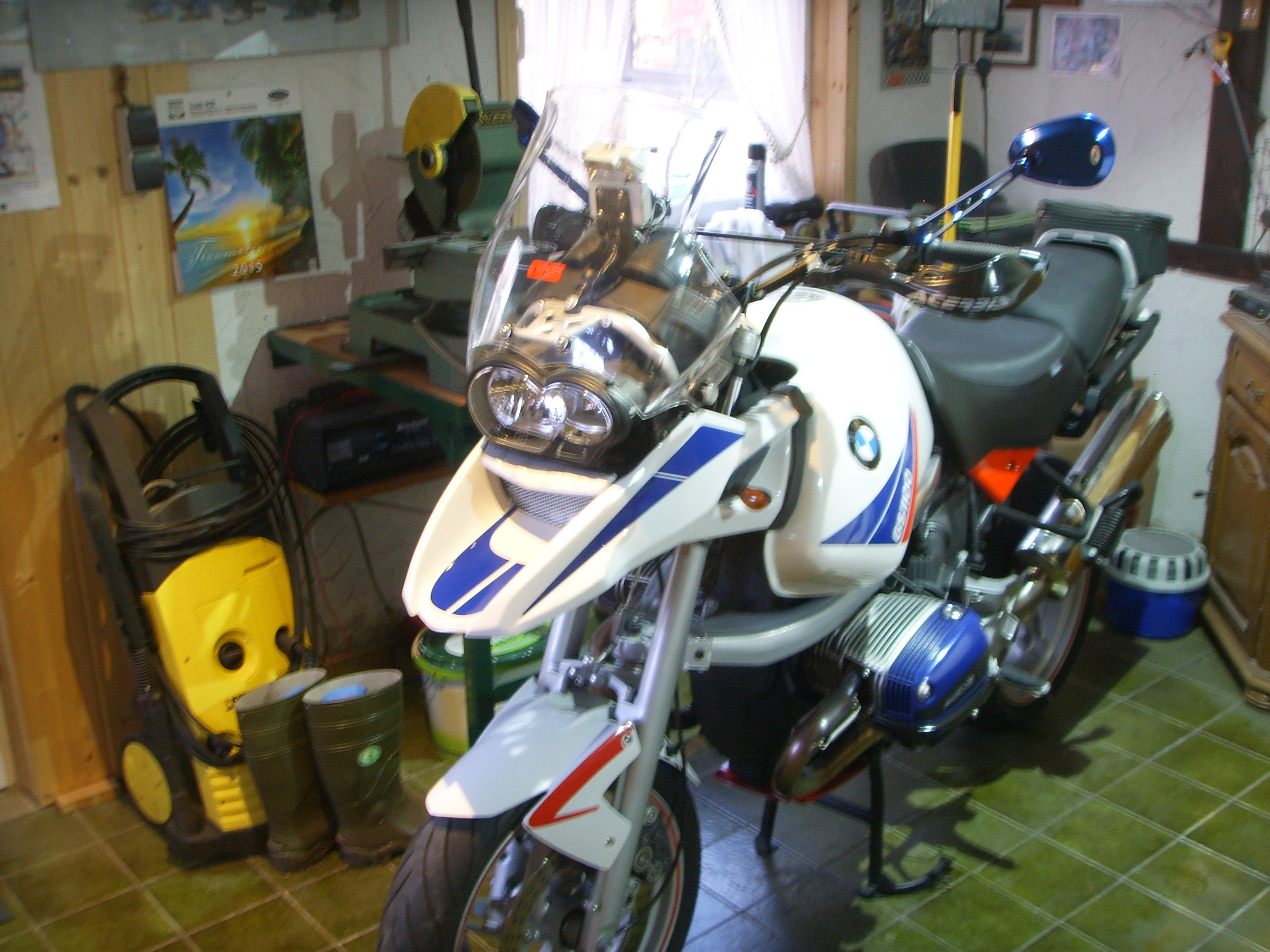

Das heißt also, bei Dir leuchtet das Fernlicht schon bei Abblendlicht mit?
Zum Teil.
Die H7 als ein Teil des Fernlichtes leuchtet dauerhaft mit wenn ich Abblendlicht eingeschaltet habe.
Wenn ich auf Fernlicht umschalte, dann schaltet die H4 Fernlicht mit dazu.
Kurzfassung:
Schalterstellung Abblendlicht = H4 Ablendlicht + H7
Schalterstellung Fernlicht= H4 Fernlicht + H7
Gruss,
Christoph

Hi Wolfgang -
ich habs tatsächlich ausprobiert bevor ich es so dauerhaft eingebaut habe.
Ich hab das Motorrad mit eingeschalteten Scheinwerfern vor dem Haus auf die Strasse gestellt, hab mich in mein Auto gesetzt und bin dann entsprechend drauf zu gefahren.
Klar war es gut hell, aber glaub mir, es war ok, sonst hätt ich es nicht gemacht.:)
Blenden tut es tatsächlich erst richtig wenn ich den H4 mit Fernlicht zuschalte.
Warum das so ist - keine Ahnung. Liegt vielleicht, wie du sagtest, an der Streuscheibe.
Schau mal auf der Seite von Wunderlich - da ist eine 11er auf Fotos zu sehen bei der beide Scheinwerfer leuchten.
Da siehst du kaum einen Unterschied zwischen H4 Abblendlicht und zugeschalteter H 7.
Gruss,
Christoph

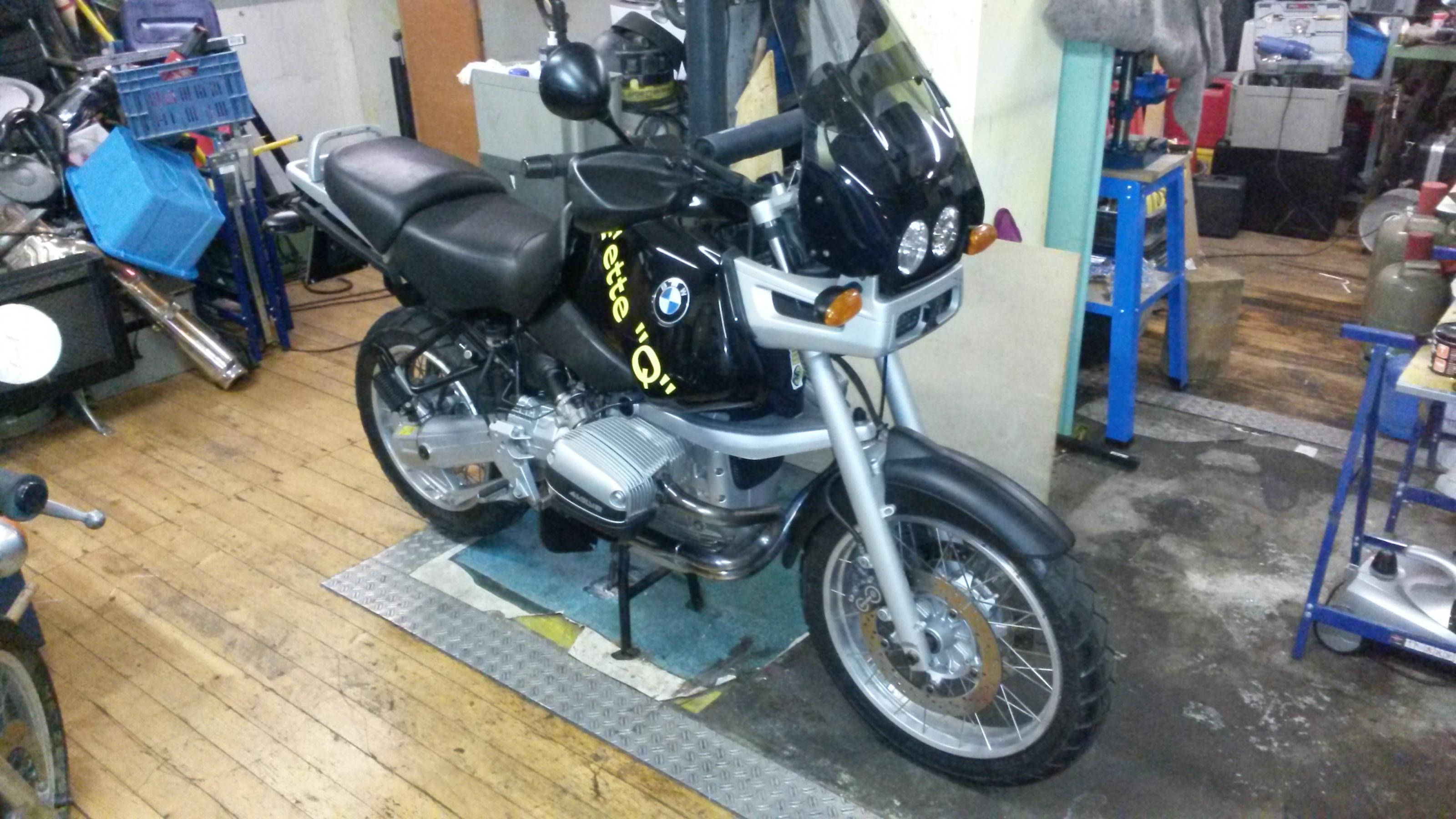

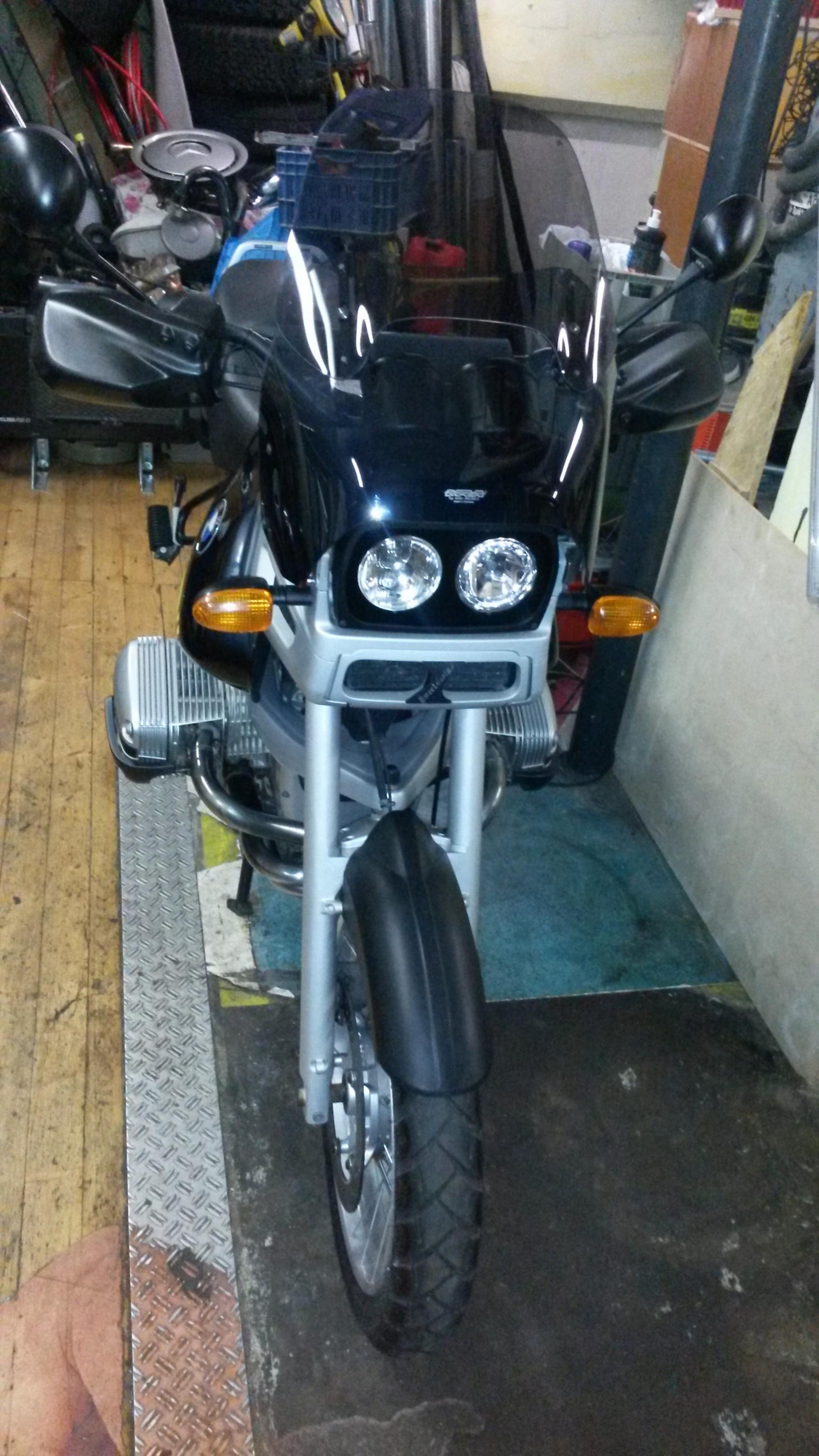

So endlich wurden die Bestellungen von Boxxerparts geliefert:dance:
Und gleich mal in die Werkstatt verzogen um den Anti-Gonzo- und Buslook umzusetzen.

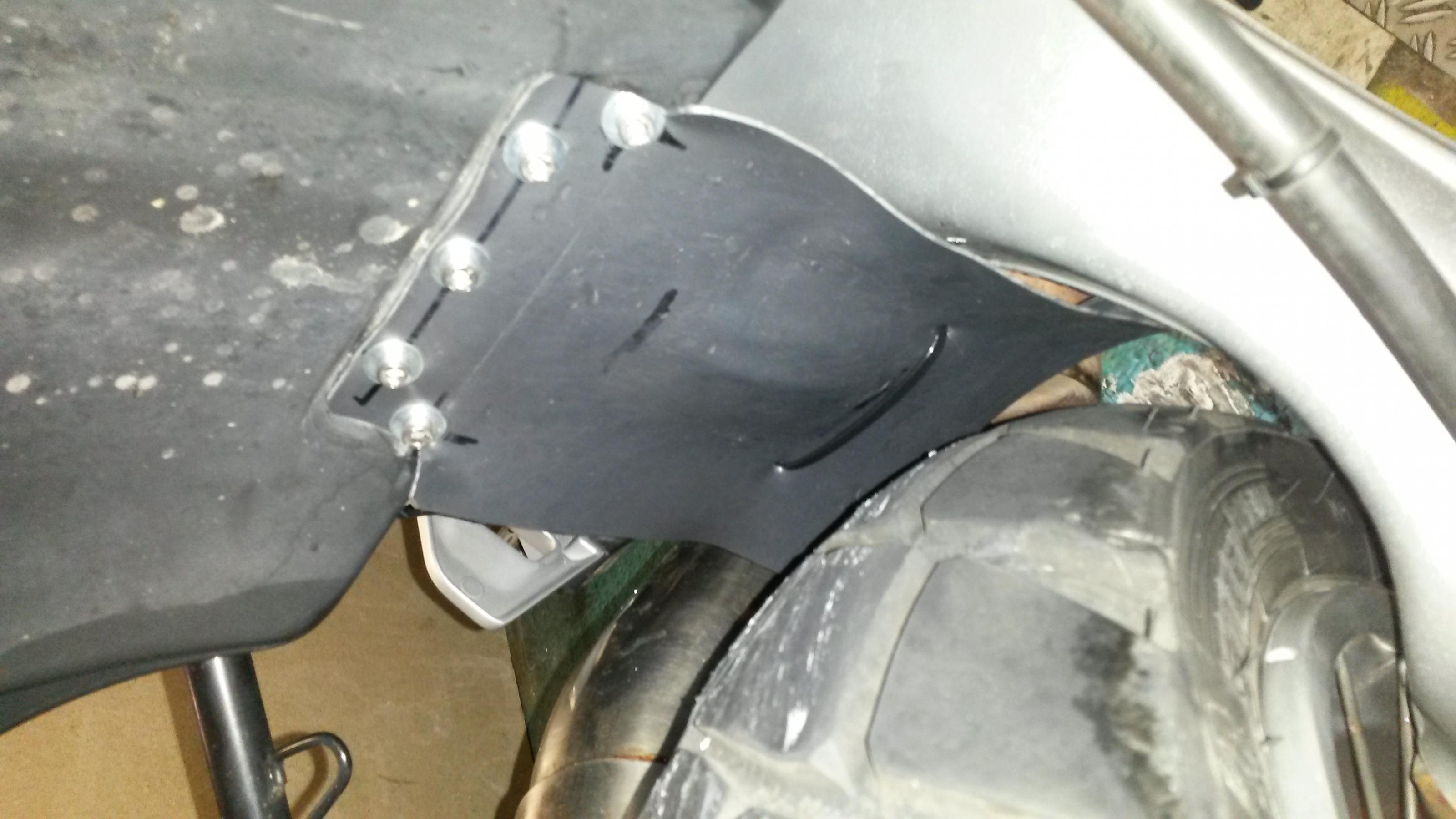

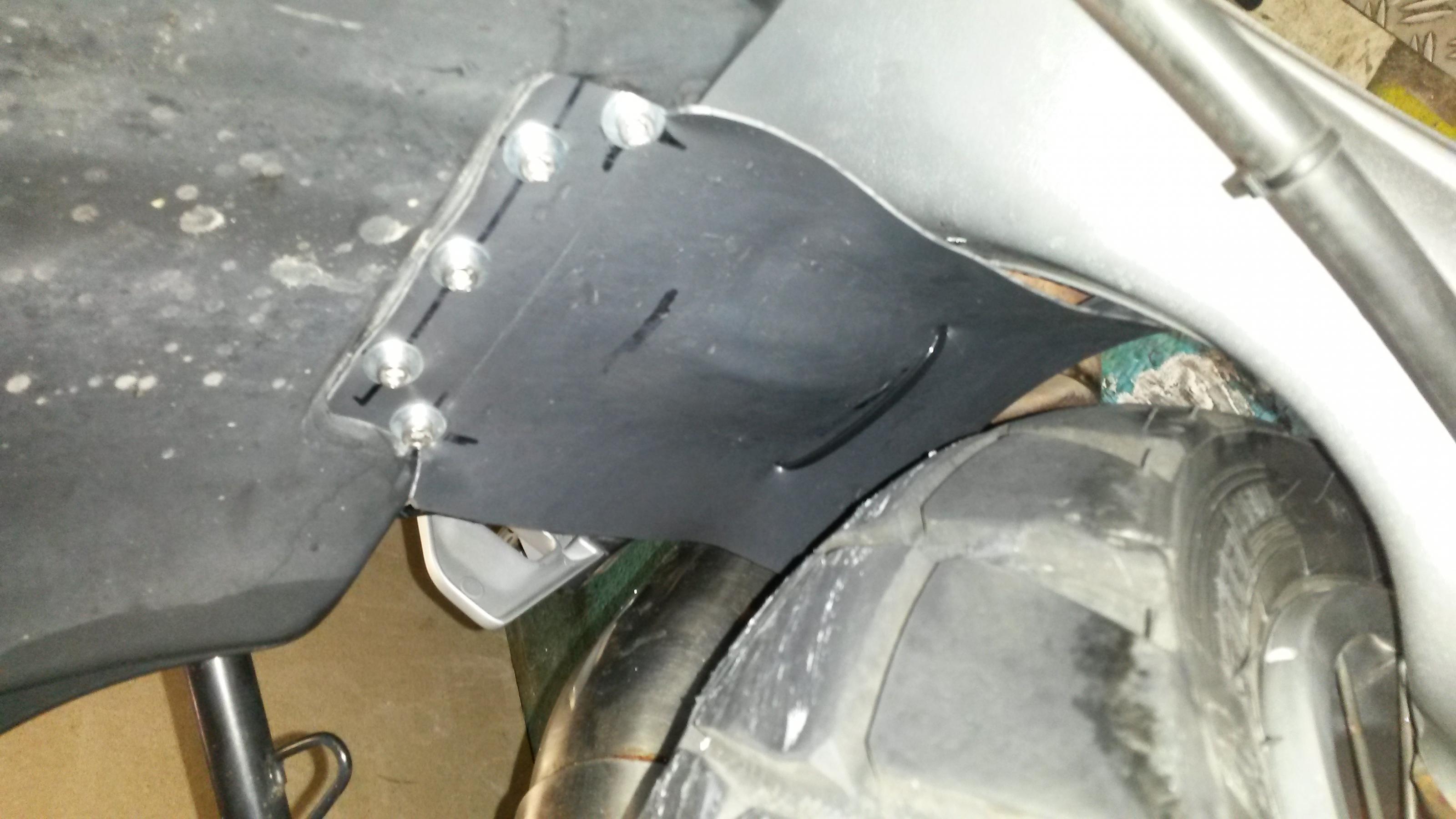

Habe auch nebenbei einen wirkungsvollerem Spritzschutz am Hinterrad gebastelt, damit nicht immer die Stiefel so versaut sind bei schmutzigen nassen Straßen, naja einen Schönheitspreis gewinnt das wohl nicht aber es funzt;)
Das MRA Schild wollte erst passen nachdem ich die mitgelieferten Halter nachgebogen habe, daß war wohl nicht im Sinne des Erfinders aber irgendwas ist ja leider immer.
Sodele, jetzt noch eine höhere Sitzbank und tiefere Rasten, dann ist das für mich nee runde Sache.
Hat noch einer zufällig ein vorderen Kotflügel den er nicht braucht, ich meine den unteren, dann bitte eine PN, so einen Suche ich noch.
Ach so, Scheinwerfer natürlich so angeschlossen das bei Abblendlicht beide Funzeln, haben diese Option schon wie geliefert vorgesehn bei Boxxerparts, nur einen Stecker zusammen stecken und anstat einem gehen beide ...... und Gott sprach: Es werde Licht!:angel:
Die Scheinwerfer waren binnen Minuten eingebaut, echt prima!

:( 11er ohne Schnabel sehen MEINER Meinung nach immer kastriert aus! Doppelscheinwerfer kommt gut!
Torfschiffer
Torfschiffer
17.01.2007
10.207
OHZ
R 1200 GS Rallye
Nee, da is doch so'ne Kühlerblende anstelle des Schnabels. :(
