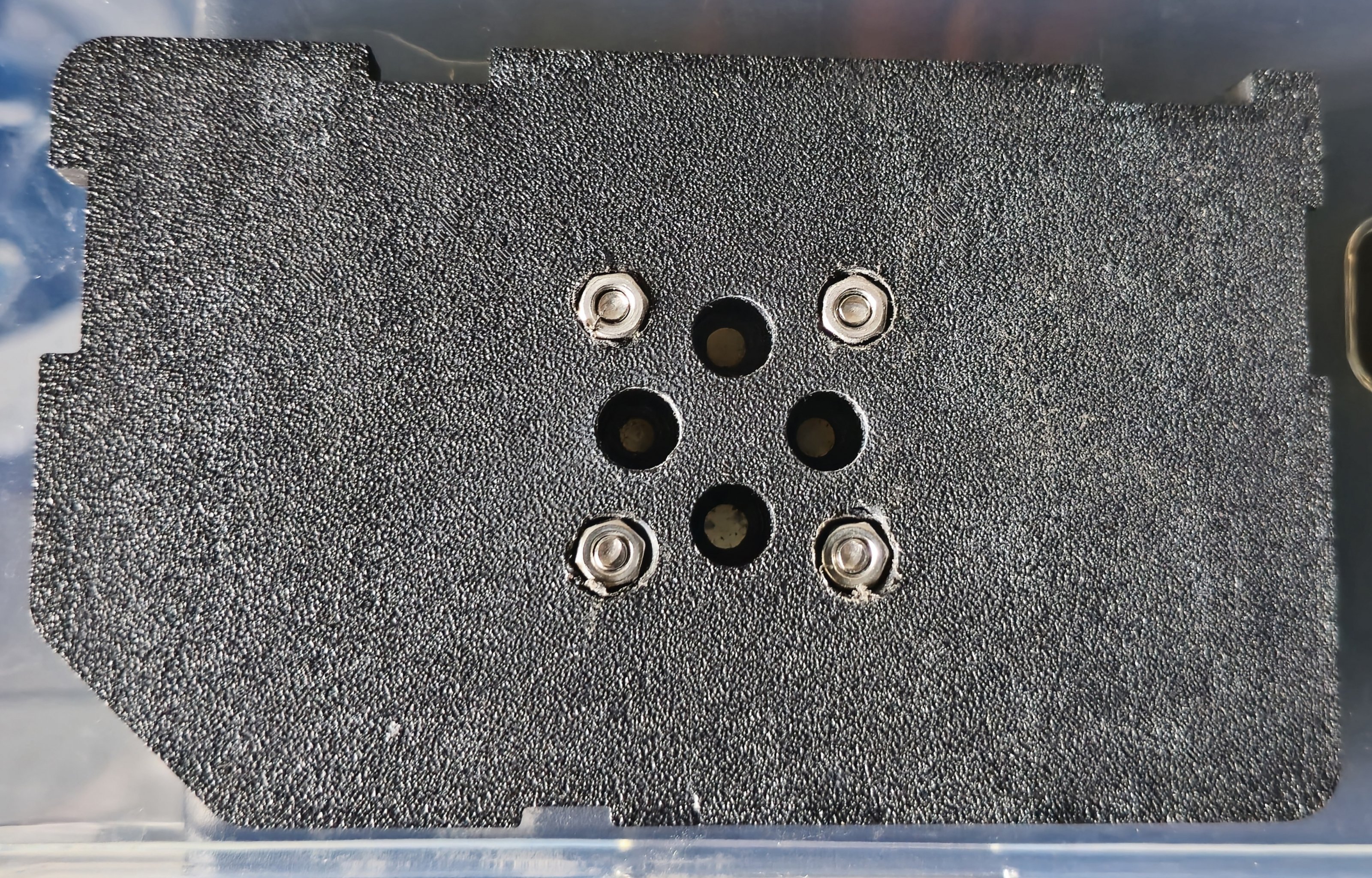

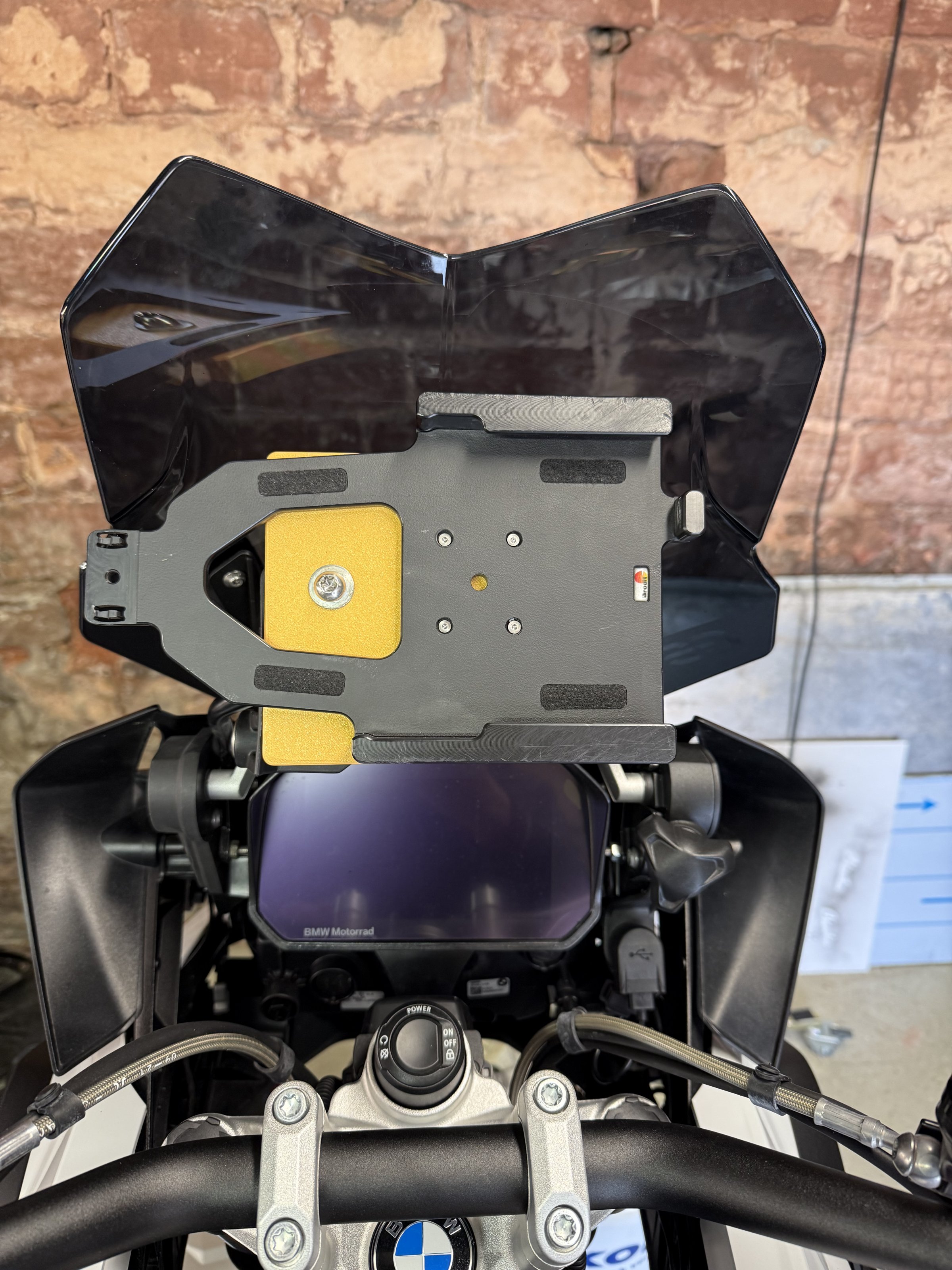

Von der Lösung mit dem entkoppelt sp-connect Ladehalter hatte ich noch den gedruckten Adapter von @KalleG hier liegen. Die Funktion ist klasse. Die Platte passt exakt in das cradle. Nur mit dem sp-connect Adapter steht mit das verwendete Handy zu weit in meine Richtung. Wie auf einem Teleskop.

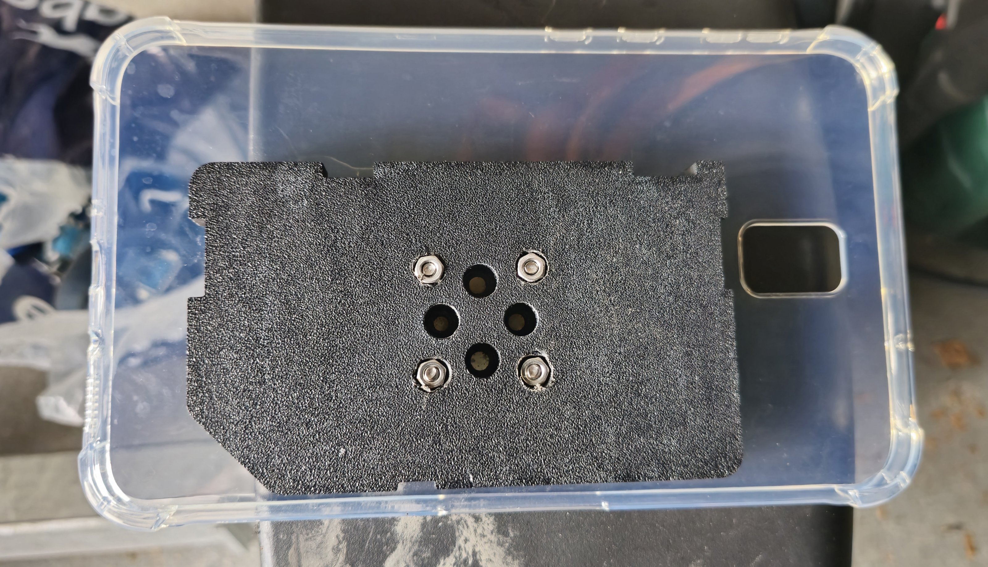

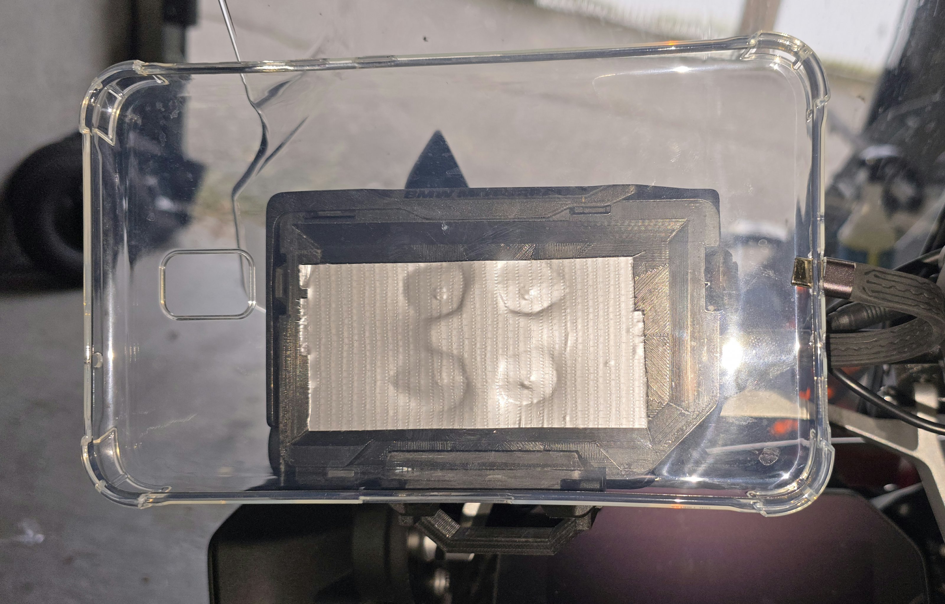

Ich hab kurzerhand Kalles Adapterplatte genommen, auf die Tablethülle gelegt, die Löcher markiert und gebohrt. Dann einfach die weiche Hülle auf die Platte geschraubt. Weil diese eben weicher ist, als die originale Hülle, ziehen sich die Schrauben auch tiefer rein und drücken dann nicht auf die Rückseite des Tablets. Zur Sicherheit etwas Tape auf die Schrauben und fertig war die Sache.

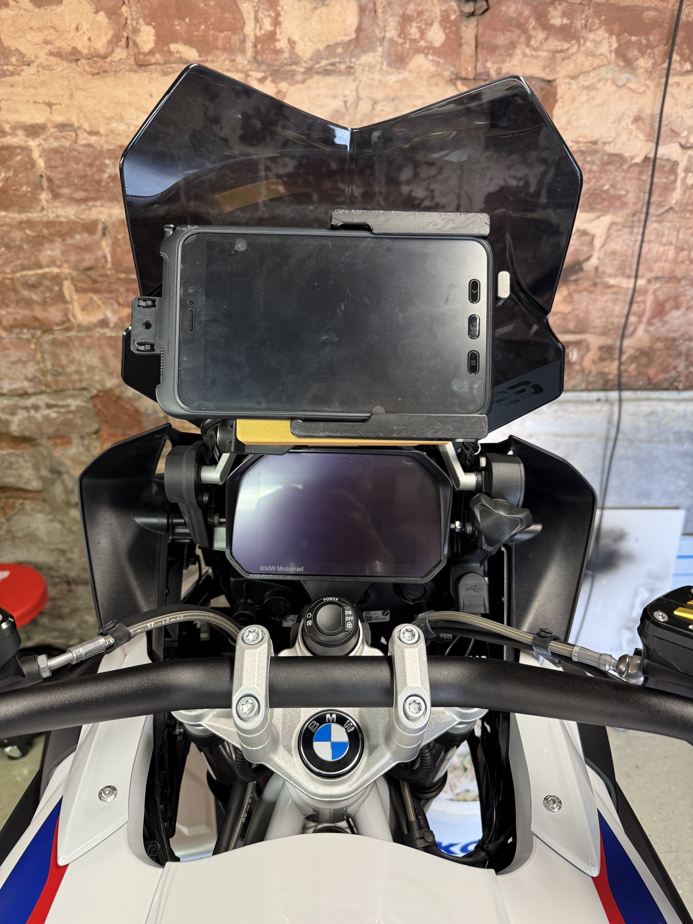

Tatsächlich funktioniert das richtig gut. Das Tablet sitzt fest im cradle und in der Hülle. Diese ist aber auch weich genug um es bequem wieder rauszunehmen.
Im Tablet ist eine twin-Sim, also geht auch das Telefon darüber.

Das ist Kalles Platte nochmal in groß. Diese Seite sitzt dann im cradle. Die Löcher hatte ich etwas aufgefräst um die Muttern versenken zu können.

Warum sollte es nicht gehen? Ich habe die Platte ins cradle eingesetzt. Deshalb habe ich das doch getan. Connected ride installiert, wie auf einem Handy - nur größer. Mit allen Funktionen.
