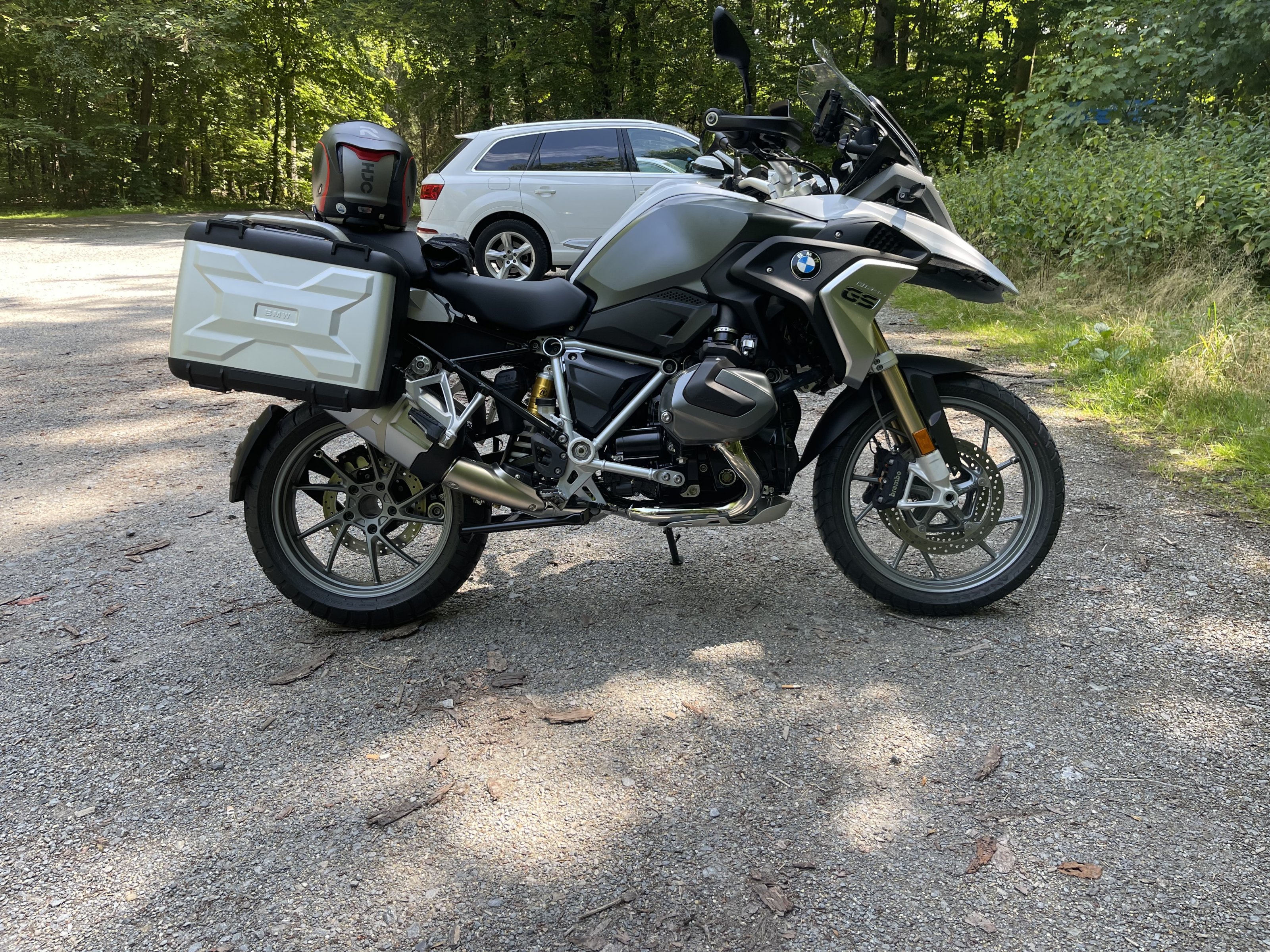

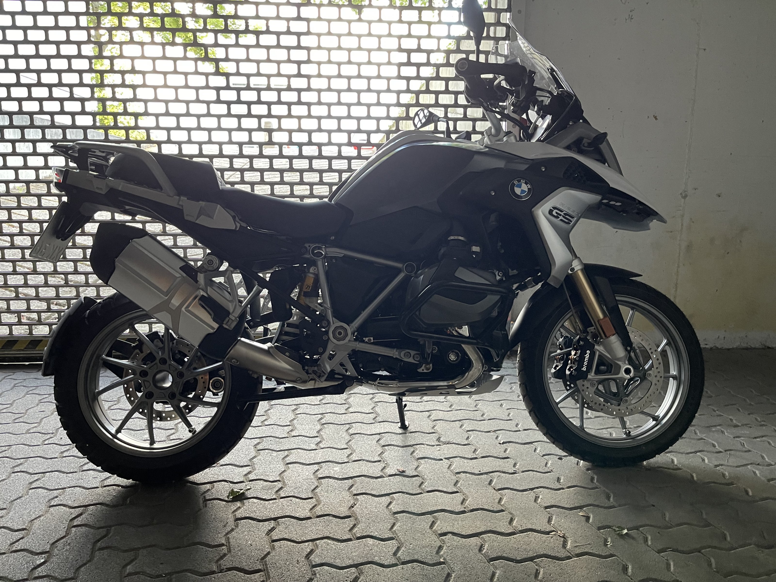

Hallo zusammen,
hab heute meine Neue GS abgeholt und bei dem schönen Wetter gleich mal meine Heimstrecke inhaliert, da sie perfekt gelegen auf dem Rückweg meines Händlers liegt😛👍🏼.
Irgendwie muss man ja heim kommen. Auf den ersten Kilometern war die Bremsleistung garnicht da, diese habe ich durch kontrollierte Bremsungen Stück für Stück aber bekommen, leider kam mit der Bremsleistung auch das Quietschen immer stärker.
Gerade wenn ich bei Landstraßengeschwindikeit vor Kurven leicht auf die Bremse gehe, fängt sie richtig an zu singen. Wenn ich gestern Bremse quietscht/singt nichts.
Das Bike hat nun 150Km drauf. Ist das eurer Erfahrung nach normal Bzw. Legt sich das noch? Nach 150km müsste die Bremse ja schon voll eingefahren sein?
Ps zu den Fotos: Nicht wundern als ich heim kam, direkt den originalen Sturzbügel verbaut. Da ich beim Kauf noch nicht sicher war welcher es werden soll.
