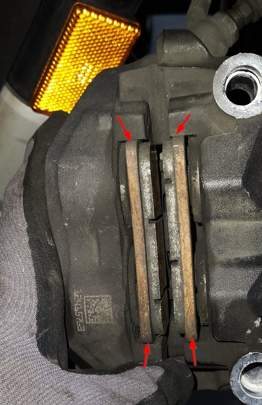

Das klingt nach außermittig montierten Bremssätteln. Sowas wie: Rad verkehrt rum eingebaut (eher nicht, wegen ABS Ring) oder Distanzhülse falsch montiert...
Das kannst aber schon sehen, wenn Du vor Deinem Mopped nen Kniefall machst und mal auf die Bremsbeläge in den Bremsen schaust.
So oder so ähnlich muss das dann aussehen
Habe mal nachgeschaut, durch die Bremsscheibe war kein Fokus der Kamera möglich, konnte daher keine Bilder machen. Die Bremsscheiben sitzen mittig, die Abstände zur „Führung“ sind überall identisch, Bremsklötze liegen überall gleich an. Auffälligkeiten für mich als Laien nicht zu sehen. Habe jetzt 400km auf der Uhr, am Wochenende gibts ne größer Tour durch den Schwarzwald und nächsten Mittwoch gehts zum Händler für die Einfahrkontrolle. Danke jedem für seinen Beitrag und Input, werde in jedem Fall berichten, was dabei raus kommt.

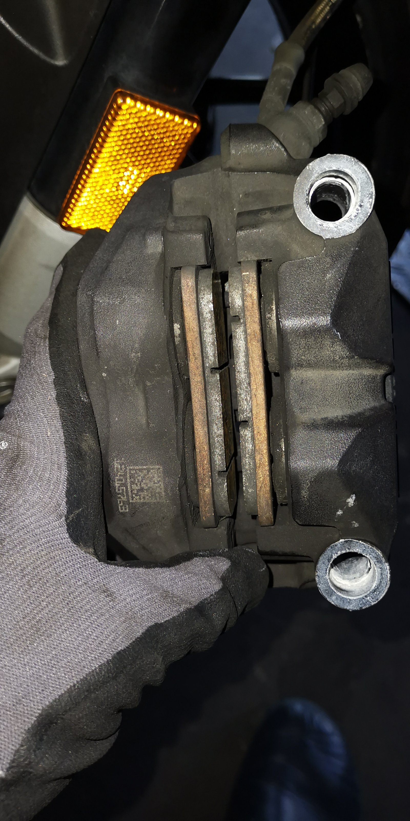

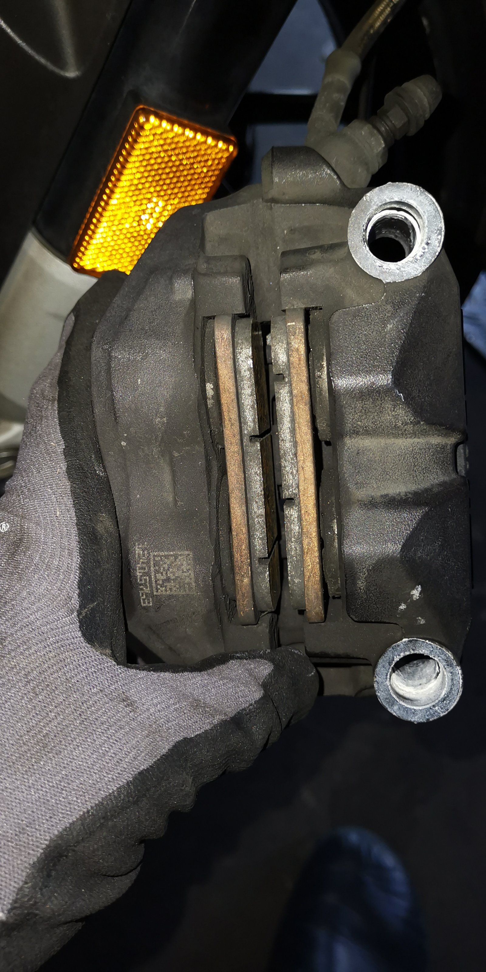

Ich hatte mal das quitschen nachdem ich das Vorderrad aus und eingebaut hatte (Reifenwechsel)
Bei mir war das quitschen bei langsameren fahren gut hörbar, sobald man die Bremse leicht betätigt hat war es weg.
Ich habe dann auch die Kanten der Beleäge gebrochen aber das hat nichts gebracht.
Schlussendlich habe ich dann die Seiten der Trägerplatte und die Oberseite wo der Federbügel aufliegt mit der Silbrigen Paste (die beim Auto an der Bremse verwendet wird) geschmiert und seitdem ist Ruhe.
Kumpel hatte das gleiche Problem nach dem Reifenwechsel, da hat's auch geholfen.
@Andi#87 ich habe mal Dein Bild genommen um das zu illustrieren.
Diese Seiten habe ich geschmiert.
Gruß Torsten

ISchlussendlich habe ich dann die Seiten der Trägerplatte und die Oberseite wo der Federbügel aufliegt mit der Silbrigen Paste (die beim Auto an der Bremse verwendet wird) geschmiert und seitdem ist Ruhe.
Problem hier: Egal was Du schmierend aufträgst, es zieht den Dreck an wie die Fliegen die :poop:.
Zielführender wäre: Den Bremssattel penibelst reinigen und wenn nötig, die Bremsbelagträgerplatte anschleifen, da wo sie aufliegt.
