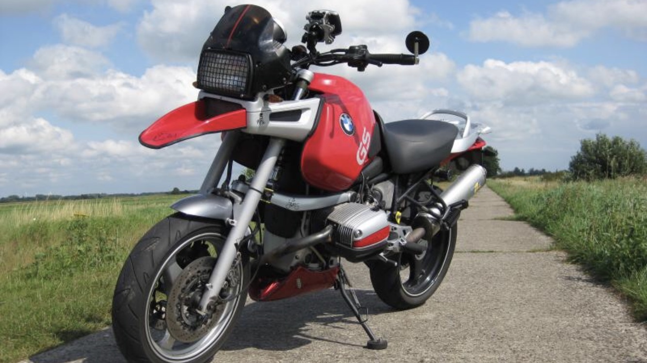

Abgesägte Originalscheibe war für mich die beste Option!
