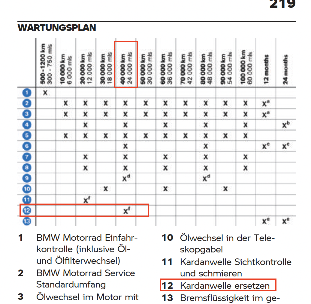

Ich bin mir nicht sicher, ob das den R 12 G/S Käufern hier bewusst ist, bei diesem Modell schreibt BMW den kostenpflichtigen Tausch der Kardanwelle bereits nach 40.000km Laufleistung des Bauteils vor. Kann man in der aktuellen Anleitung nachlesen, die es auf der BMW Motorrad HP zum Download gibt.
Hat BMW inzwischen verlernt, wie man Kardanwellen baut? Leider scheidet aus diesem Grund eine R12 G/S für mich aus, da kann ich gleich Kette fahren und alle 30tkm günstiger wechseln.

Neben dem X steht aber noch ein Zusatzzeichen. Was steht denn dazu geschrieben?
Nur bei hartem Geländeeinsatz oder sowas?
f: Bezogen auf die Laufleistung des Bauteils
(Also doch alle 40.000km)
Seite 219ff

Hi,
da braucht nicht geändert werden, da steht schon alles drin.
Das "x" bei 40.000km im Wartungsplan für den Kardanwellersatz hat eine "Fußnote" oben, ein "f" und das besagt:
und damit ist klar, dass es bei 80.000 km usw. wieder fällig wird.
Aber ein Wartungsplan ist nun doch keine Zwangsmaßnahme. Wer z.B. eine "schonende Fahrweise" hat, wie oben erwähnt, für den reicht gewiss ein prüfender Blick oder eine Messung von Tolernazen nach 40.00 km und dann kann er unbesorgt noch viele km drauf packen.
Ich denke, BMW stellt sich mit dieser Wartungsempfehlung einfach auf eine rechtlich unangreifbare Position, um Ärger und Kosten aus der Vergangenheit zu vermeiden. (Würde ich auch so machen.)
