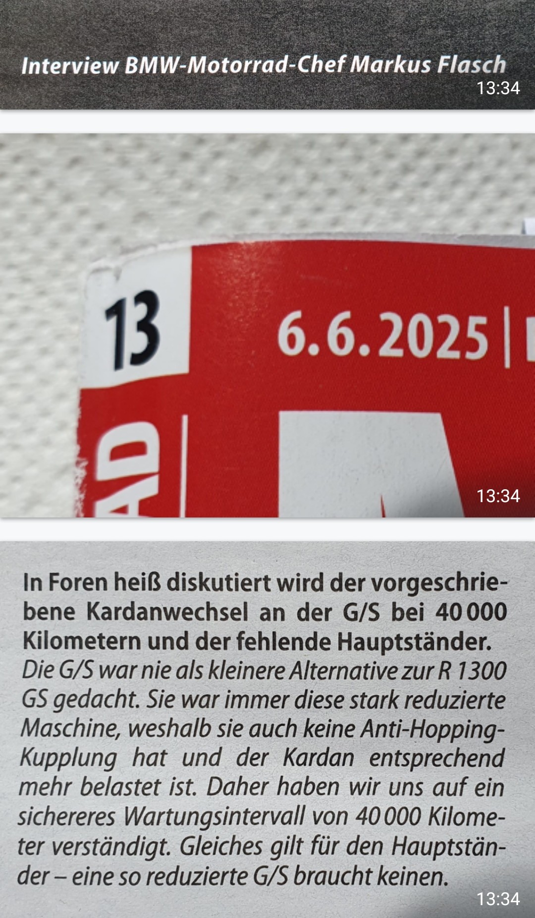

In der Zeitschrift Motorrad vom 06. Juni 2025 ist ein Interview mit BMW Motorrad Chef Markus Flasch.
Hier der entscheidende Ausschnitt über den Kardanwechsel mit 40.000 km:
Das erspart sämtliche Spekulationen...
Leider nur Marketing quatsch ;)
Hatte die HP2 auch nicht und wurde ganz anders belastet ;)
Hatte die Gs auch nicht bis 2013.
