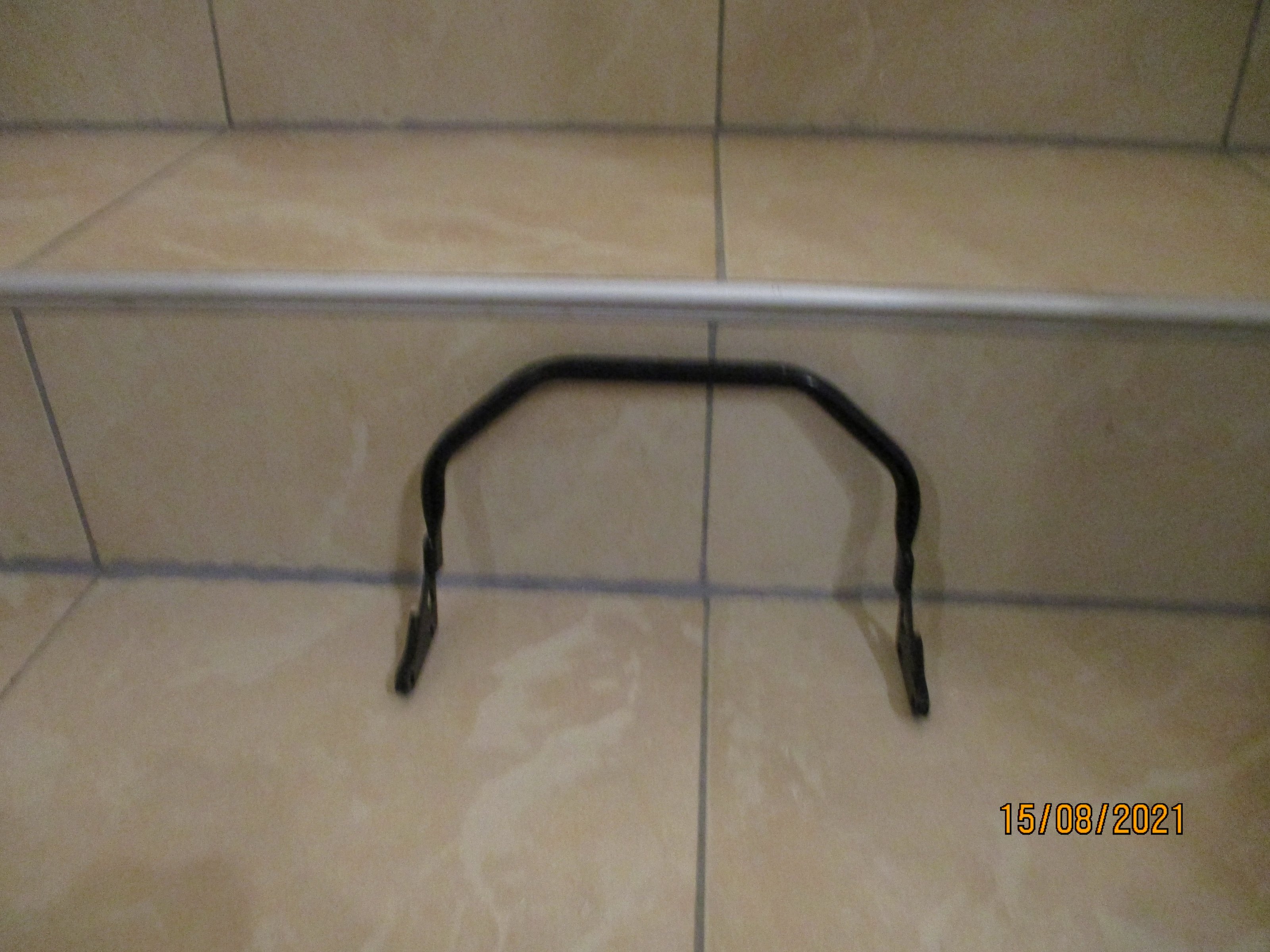

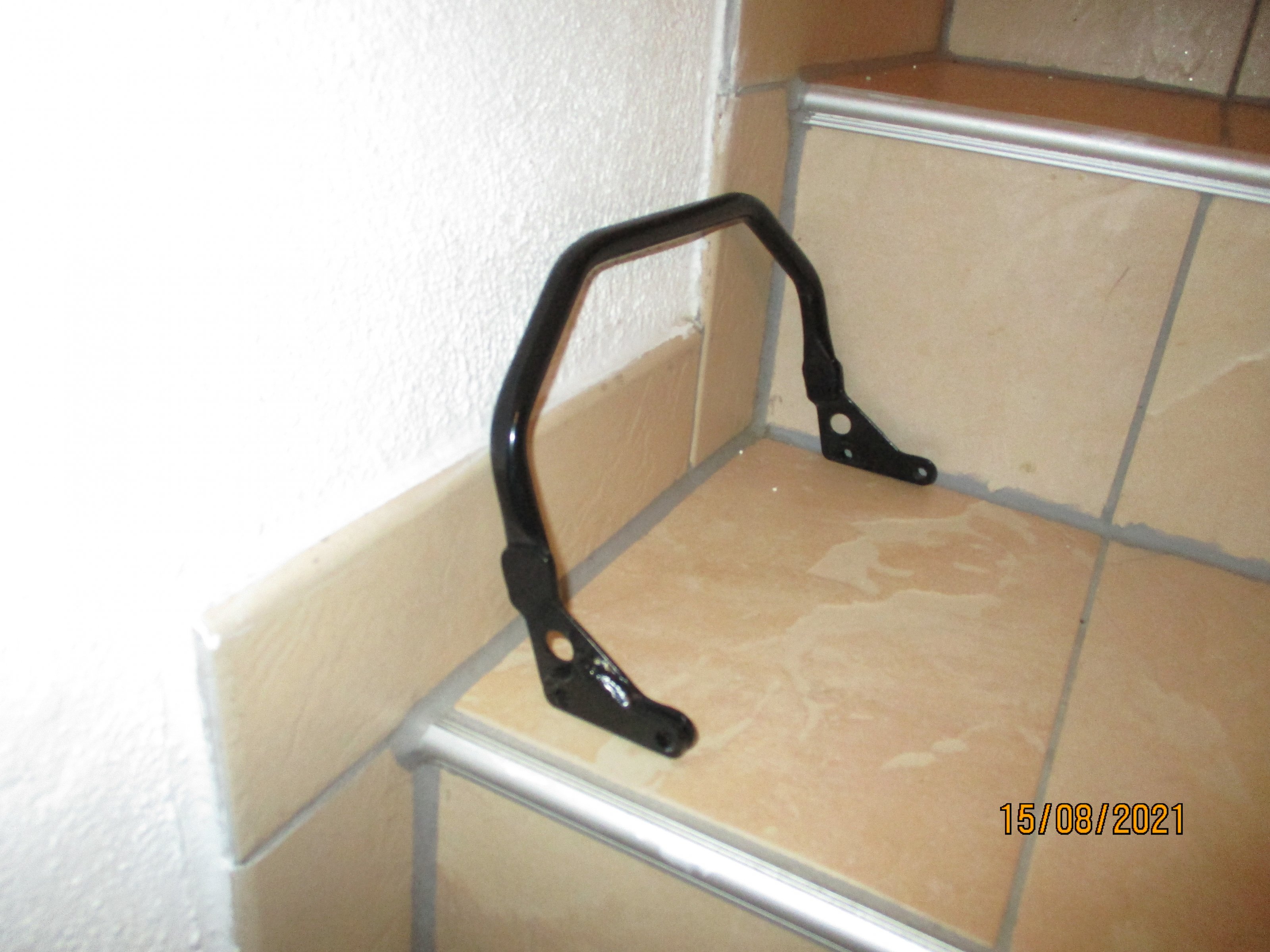

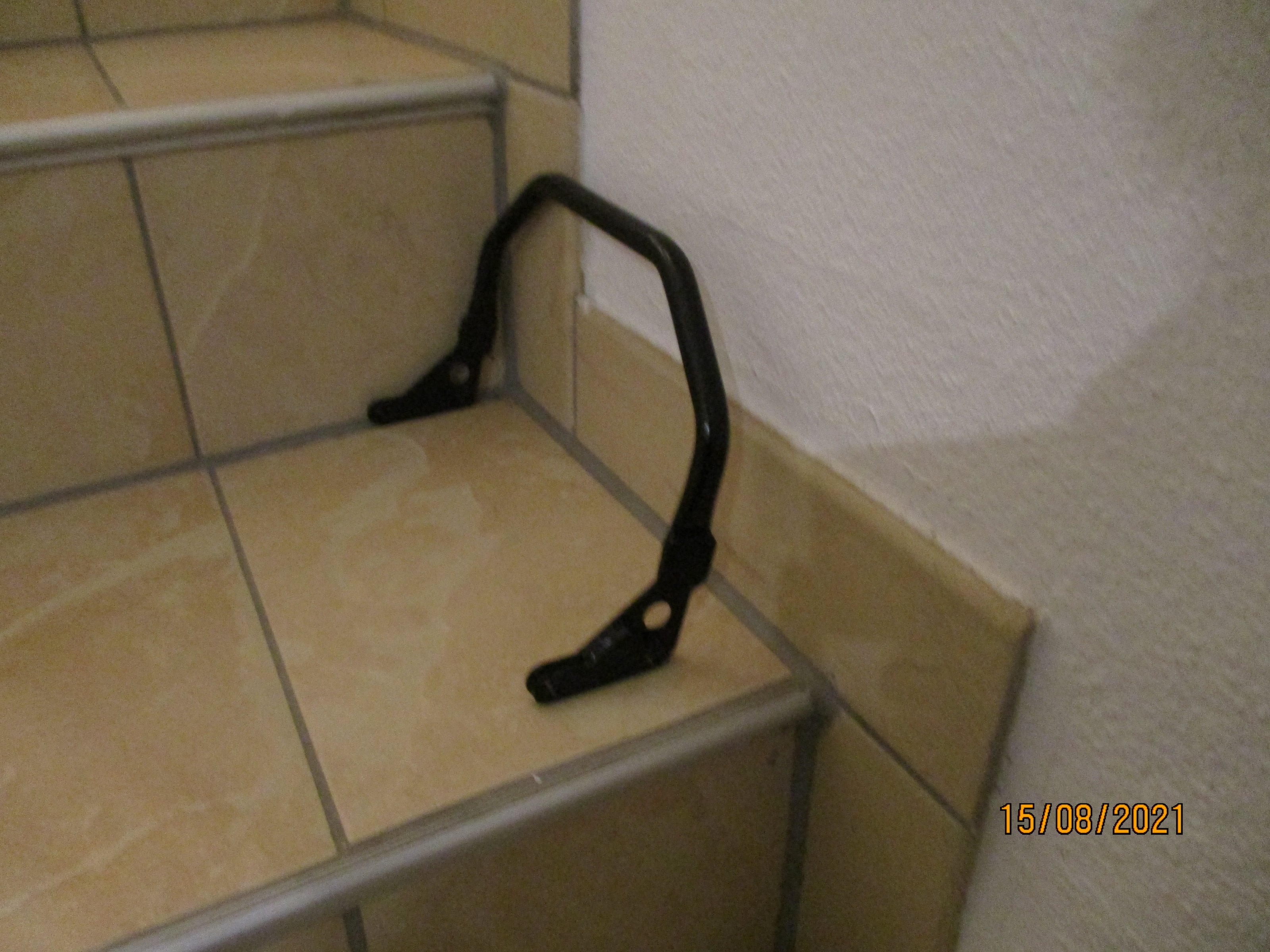

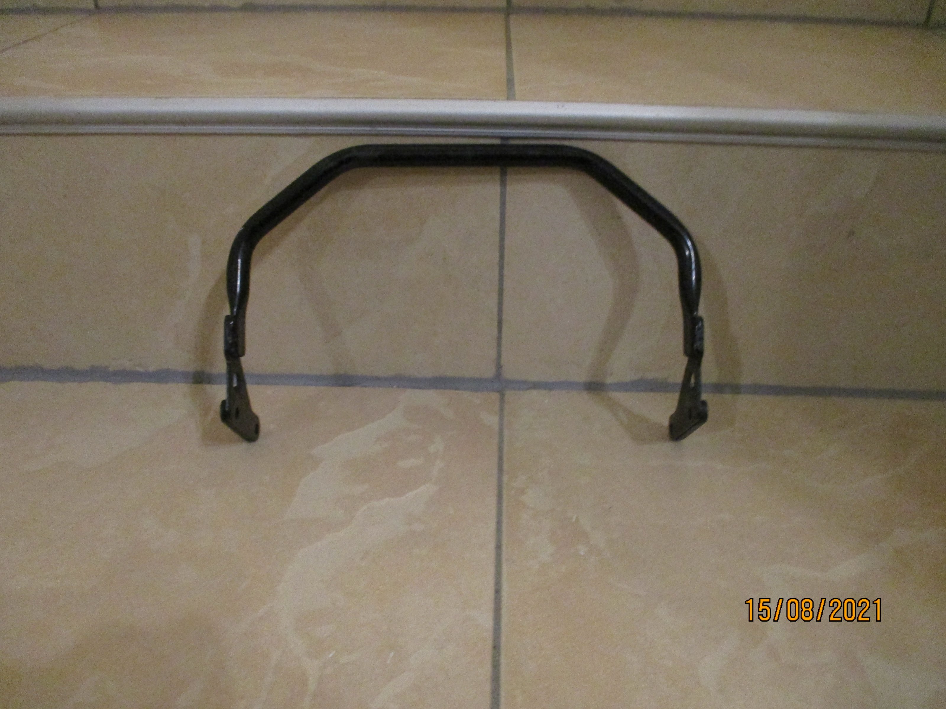

Wenn du damit dem Haltbügel meinst, da kann ich dir sagen:
Das weiß ich nicht. wenn ja ich hätte noch den original Navihaltebügel von meiner 2013 LC im Keller liegen
