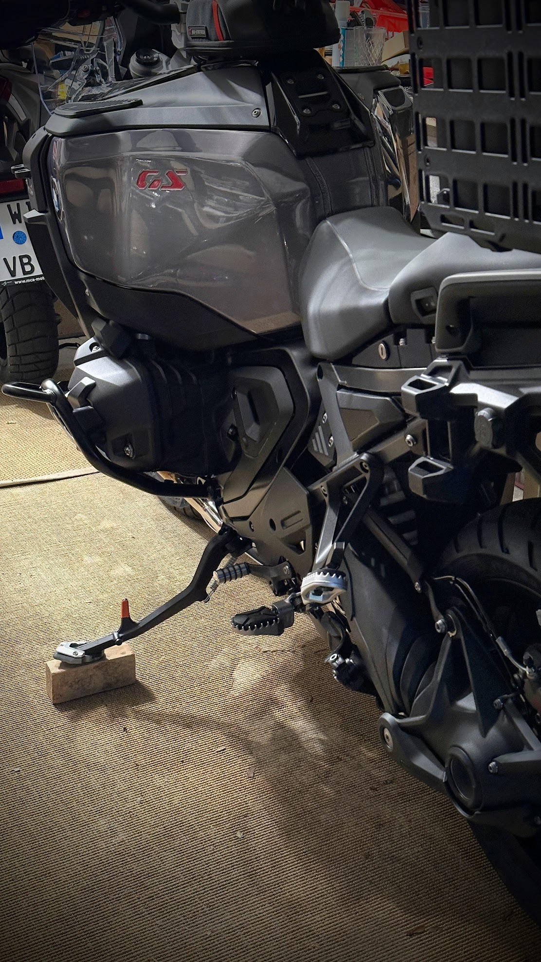

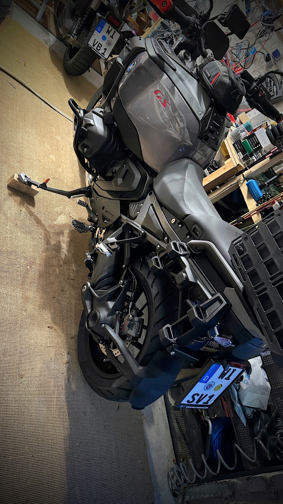

Definitiv steht sie (Adventure) viel zu schräg und ist nur mit unnötiger Mühe in die Waagerechte zu befördern. Der Seitenständer sollte entweder, länger oder weniger schräg sein ! Auf den beiden Fotos ist ja gut zu erkennen was ich da alles untergelegt habe und es ist fast immer noch zu wenig :schulterzucken:

du hast offensichtlich den kurzen Ständer (46531638616) wie bei einer normalen R 1300 Gs mit adaptiver Höhenverstellung.
Ich würde den nächst längeren (+ ca. 3 cm) von BMW nehmen. (46531636279)
