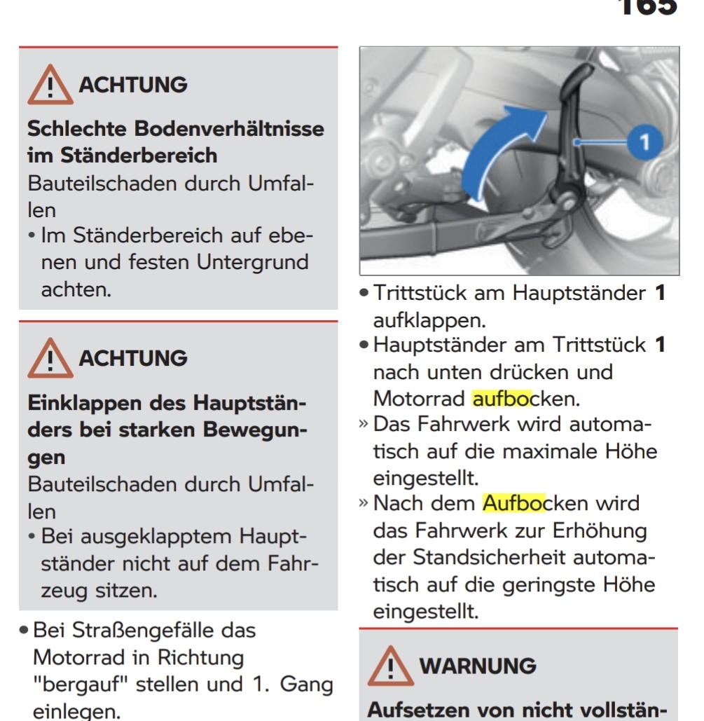

Edit: Nach dem aufbocken auf die Mittelstütze sollte die Aufbockhilfe das Hinterrad wieder "auf geringste Höhe" einstellen (lt. verbotenem Buch). Passiert das bei deiner GS?
Hallo, ist das so mit der Rückstellung auf die geringste Höhe? Ich drücke den Hauptständer runter, das fahrwerk fährt hoch. Ok. Aber da bleibt es dann auch. Ist mit „einstellen“ gemeint, dass das Fahrwerk wieder sichtbar runterfährt? Das tut meine GSA nämlich nicht.

@Biker2.0
Ehrlich gesagt hatte ich nur einen Passus im verbotenen Buch hier im Sinn gehabt.
In der Praxis nutze ich die Mittelstütze - trotz Fahrwerk mit Höhenregelung - immer ohne Aufbockhilfe. Das geht sogar sehr gut.
Gruß - Pendeline

@Biker2.0
Gruß - Pendeline
Ich muss mal besser drauf achten, meine aber es geht nicht nach dem Aufbocken.auf die niedrigste Stufe.
Biker2.0
31.01.2019
79
So ist es. Da wird zumindest optisch sichtbar NiCHT wieder runter gefahren. Mein Händler sagt, das wird „eingestellt“ (so stehts auch im Handbuch), was aber nicht bedeutet, dass man das optisch sieht. Wie auch immer: Diese Woche wird auf den längeren Seitenständer umgebaut.
