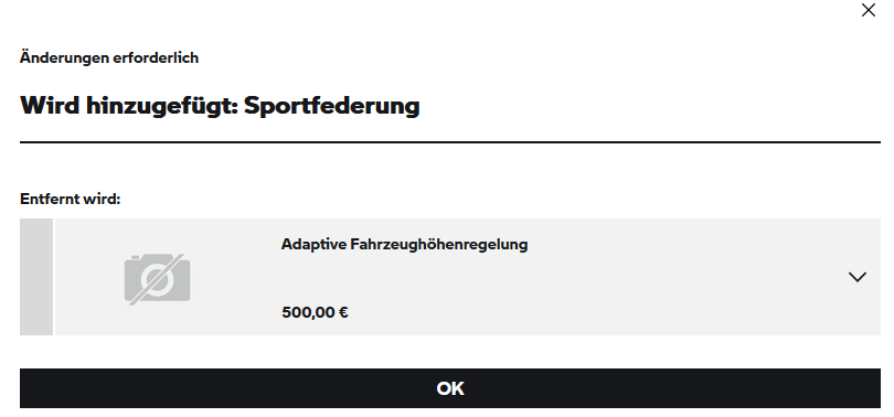

Ich wüsste zu gerne, ob die adaptive Höhenverstellung nur ein Gimmick ist, oder tatsächlich nützlich...
Es wird wohl die Ausstattung "Tieferlegung Pro" sein und kann mir vorstellen
  • dass es für kleinere Fahrer (< 1,75m) ein Gewinn (+3 cm) ist und die GS erst möglich macht ... bei normaler Sitz-/Fahrgeometrie ohne zu frühem Aufsetzen in Schräglage
  • für grössere Fahrer (> 1,85 m) wirklich unnötig ist
  • für durchschnittlich grosse Fahrer ebenfalls unnötig ist
  • für durchschnittlich grosse Fahrer durchaus auch Sinn machen kann, falls Sie nen bequemeren Kniewinkel (mit hoher Sitzbank) und oder die Sportfederung wollen
Ja, das macht Sinn. Entspannter Kniewinkel und ausreichend Federweg und doch gut auf den Boden kommen beim Anhalten.
Ein durchschnittlich langer Fahrer sollte aber auch mit Sportfederung / hoher Sitzbank noch den Boden erreichen können, ansonsten wird es bei "Fehler x RideHeight" im TFT und etwaiger Nicht-Funktion des Systems "umwerfend".
Ein Bordstein in der Nähe oder Kreise fahren, bis jemand einen Hocker gebracht hat, wäre dann Plan B und C.

Mir wurde gerade erklärt, dass die adaptive Höhenverstellung eigentlich die Tieferlegung ist.
Dann hätte sich das erledigt für mich. Normal steige ich nicht über die Fußraste auf, nur, wenn das Topcase drauf ist.
Laut BMW Pressemitteilung ist die adaptive Verstellung eine Absenkung im Stand und bis 25km/h um bis zu 30mm.
Außerdem ist sie individualisierbar und man kann permanent in niedriger oder hoher Position fahren.

das heist nicht "Fahrzeughöherlegung" sondern "Fahrzeughöhenregelung" ;) beim letzteren geht es um eine Absenkung, deswegen nicht mit der Höherlegung (Sportfederung) kompatibel.

sie hätten es aber besser auch "adaptive Fahrzeugtieferlegung" nennen sollen, lesen bestimmt einige falsch.

Adaptive Fahrzeughöhenregelung
Der Radstand legt lediglich um vier Millimeter zu auf jetzt 1.518 mm. Radgrößen (19 Zoll vorn, 17 Zoll hinten), Bereifung und Federwege bleiben gleich. Vorn 190 mm, hinten 200 mm – das muss im Prinzip reichen. Erstmals bei BMW zu haben, ist die adaptive Fahrzeughöhenregelung. Die Sitzhöhe wird dabei – ähnlich wie bei Harley-Davidson Pan America oder Triumph Tiger 1200 – im Stillstand und bei langsamer Fahrt automatisch reduziert, im Falle der R 1300 GS von 850 mm auf 820 mm. Voraussetzung ist das neue elektronische Fahrwerk Dynamic Suspension Adjustment, kurz DSA.
