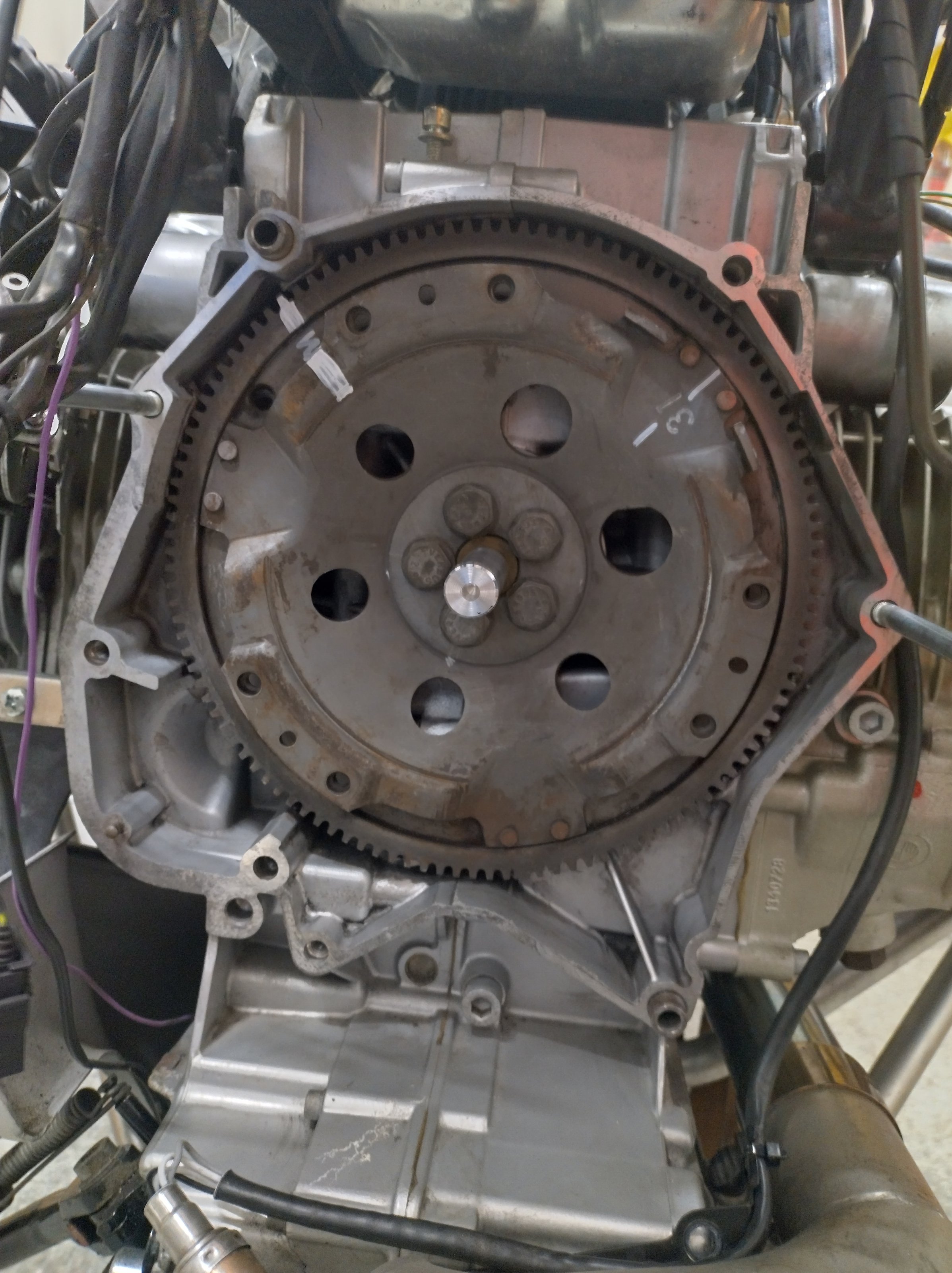

Ich konnte es doch nicht lassen....auf Grund von Schlechtwetter oder so :D
Jedenfalls habe ich die Kupplung ausgebaut, Reinscheibe hatte wohl doch noch so 4,9-5mm, wäre also noch nicht wirklich nötig gewesen.

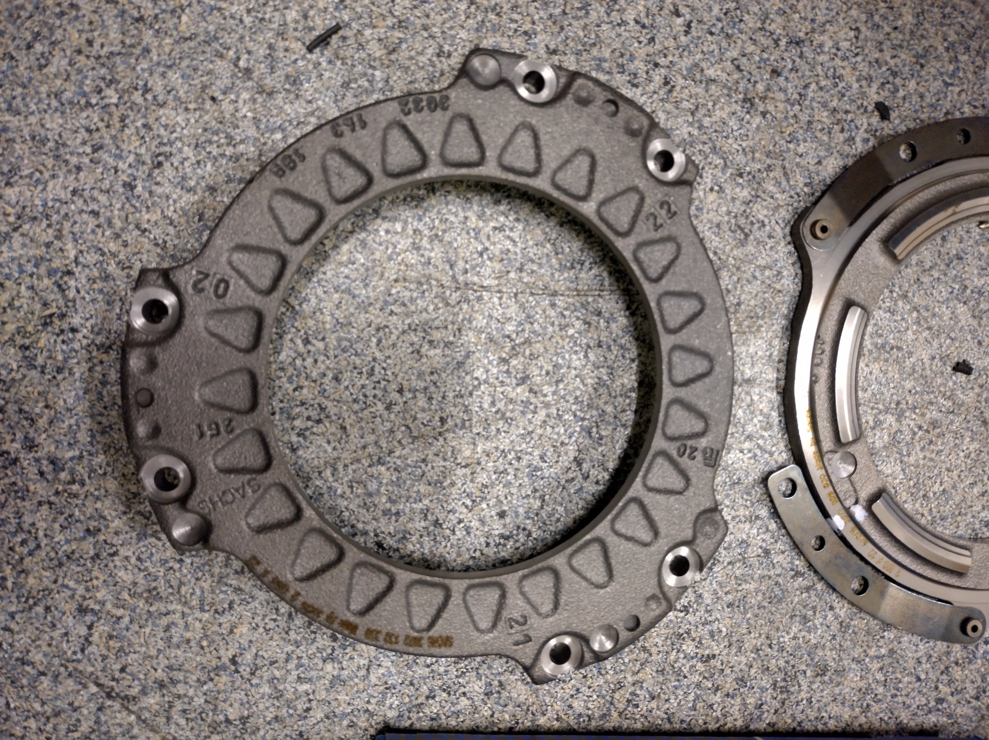

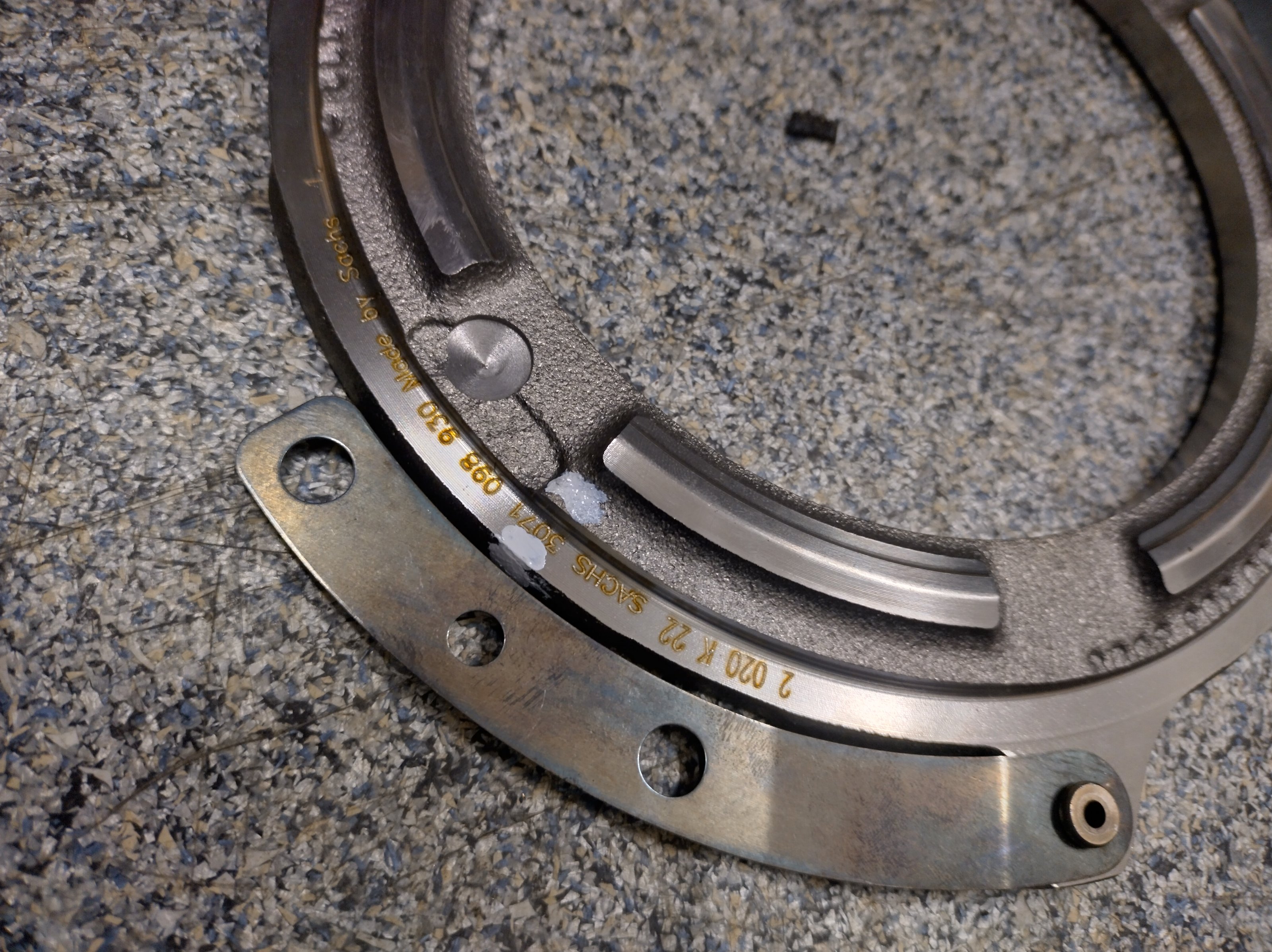

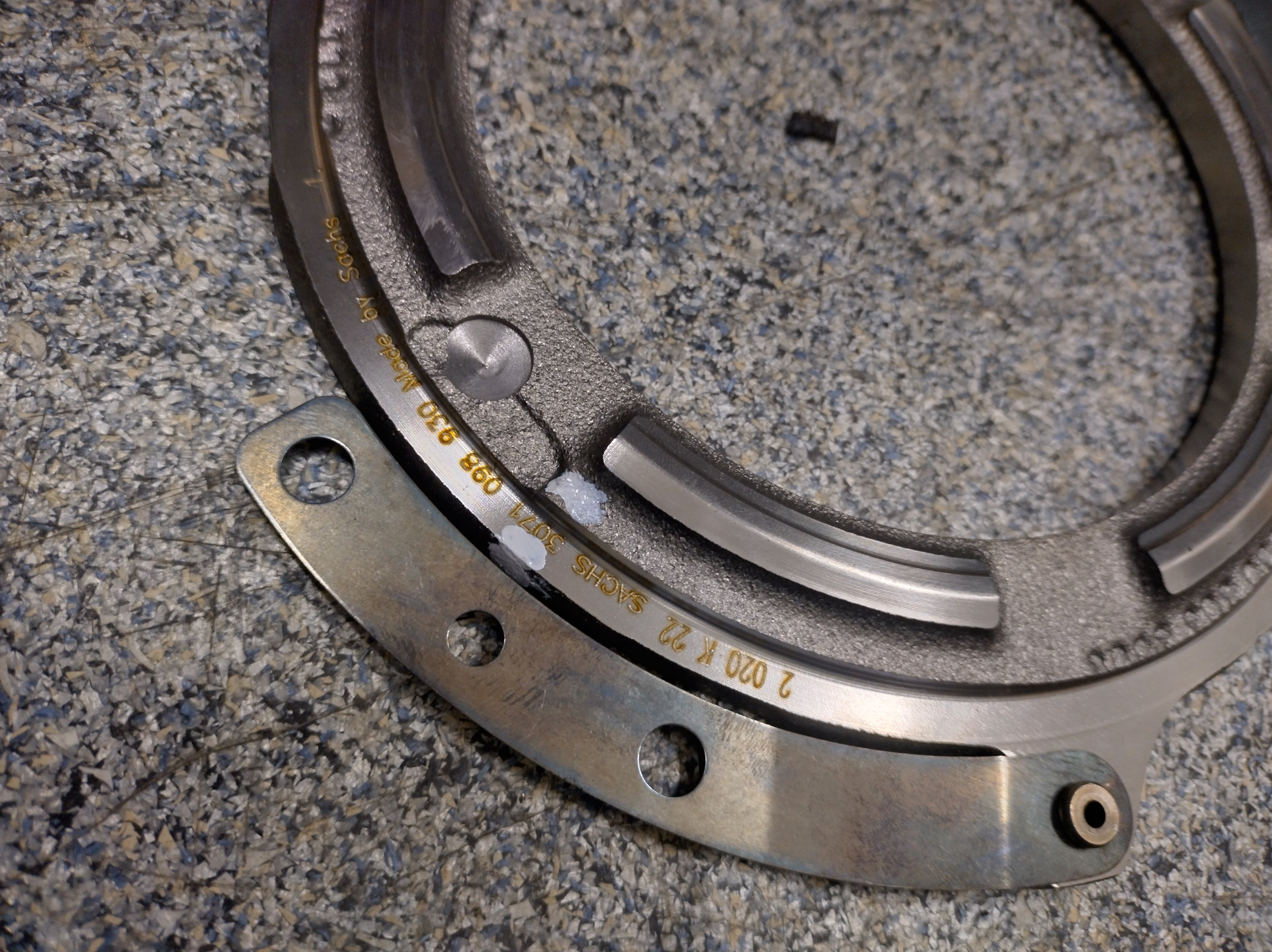

Habe jetzt eine komplett neue Kupplung da liegen, allerdings finde ich nur eine Farbmarkierung (Wuchtmarkierung) auf der motorseitigen Anpressplatte. Die Getriebeseitige Anpressplatte hat keine Markierung!
Das Schwungrad hat ebenfalls eine weiße Farbmarkierung.
Ist die äußere Anpressplatte "für sich" gewichtet und damit die Einbaulage egal?
Es handelt sich um eine Sachs Kupplung.

Gewuchtet sind ja an sich schon alle drei starren Bestandteile, sichtbar an den Bohrstellen.
Die Stellen der letzten Wuchtfehler sind markiert (vermtl. die schwersten Bereiche? ; wie groß ist die Toleranz?) und sollten sich idealerweise durch 120-Grad-Versatz neutralisieren. Klappt halt auch nur bei exakt gleich großen Fehlern.
Wenn eine Scheibe keine Markierung hat und nachwuchten nicht möglich ist, bleibt Dir die Wahl.
Entweder hoffen, daß sich Scheibe 1 und 2 durch 180 Grad-Versatz neutralisieren und die 3. ideal läuft und daher nur die 3. zufällig ausrichten. Oder eben alle 3.
Prinzip Hoffnung und Zuversicht halt.
Ob man die Vibrationen des Motors wirklich der Kupplung zuordnen kann, bezweifle ich.
Wie´s theoretisch optimal wäre, hab ich ja beschrieben.

Es ist ja auch so, die markierten Stellen kann ich sowieso nicht genau auf 120° ausrichten, weil diese ja ebenfalls "willkürlich" sind.
Wenn man sich die äußere Druckplatte anschaut sieht man ja das dort an allen 3 Seiten Wuchtbohrungen angebracht sind, wenn jetzt immer noch eine Unwucht in der Scheibe wäre, hätte man ja falsch gebohrt?
Vielleicht hat ja jemand schonmal eine neue Kupplung verbaut die auch ohne Markierung war?
Wenn es jetzt nicht so eine elende Arbeit wäre daran zu kommen, würde ich es auch einfach ausprobieren...

Ich hab schon einige neue Kupplungen in die 1150 verbaut.
Eine Markierung von den dreien fehlte fast immer, meist die auf der Schwungscheibe.
Mach Dir keinen Kopf!

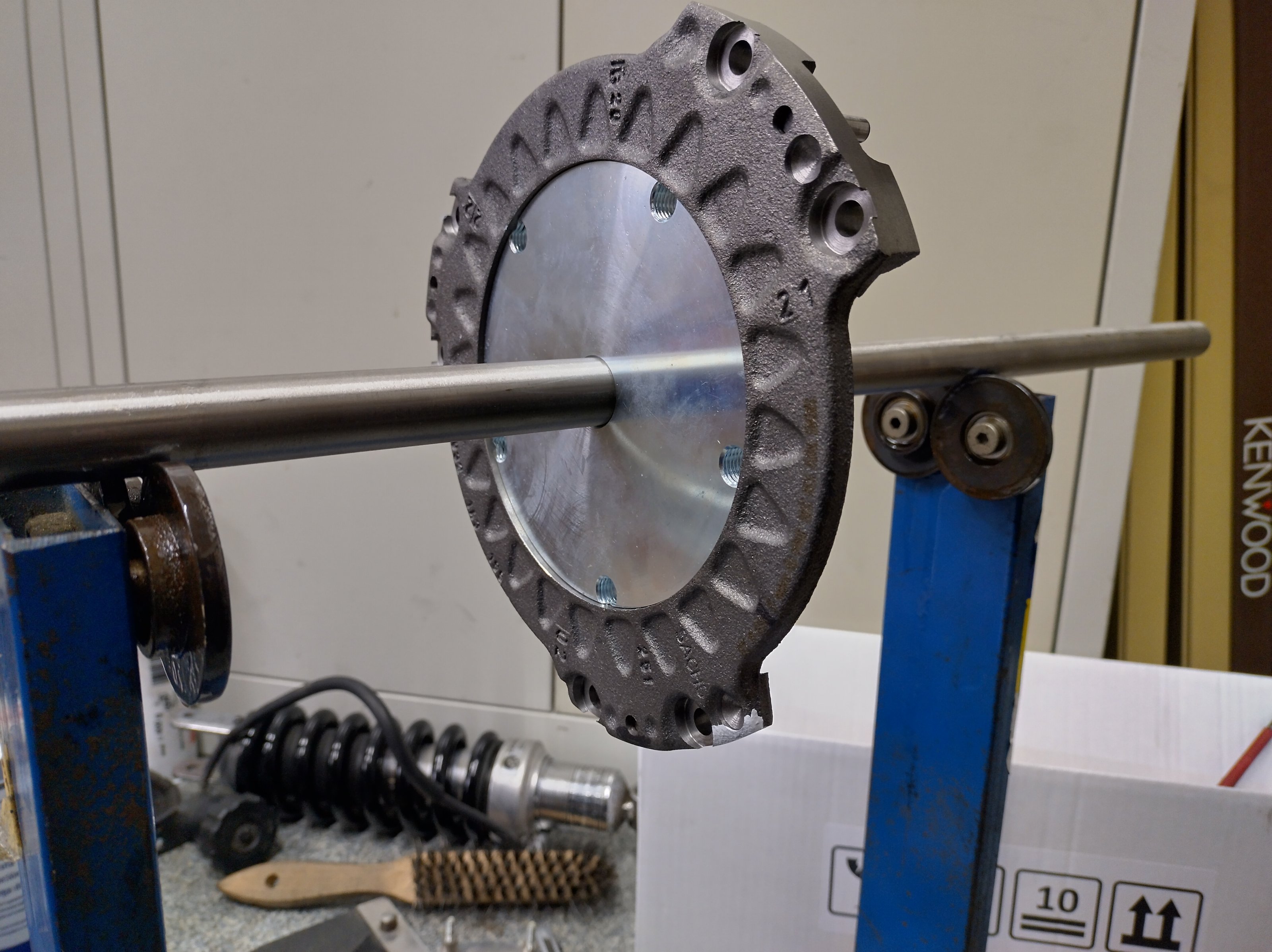

Habe ich auch schon daran gedacht, einen Wuchtadapter drehen.
Vielleicht ist das Teil auch so schon innerhalb der Toleranzen ausreichend gewichtet. Sachs weiß das bestimmt, aber bis man da eine Auskunft bekommt...Stelle mir das schwierig und langwierig vor :)
Christoph1100GS
27.05.2022
115

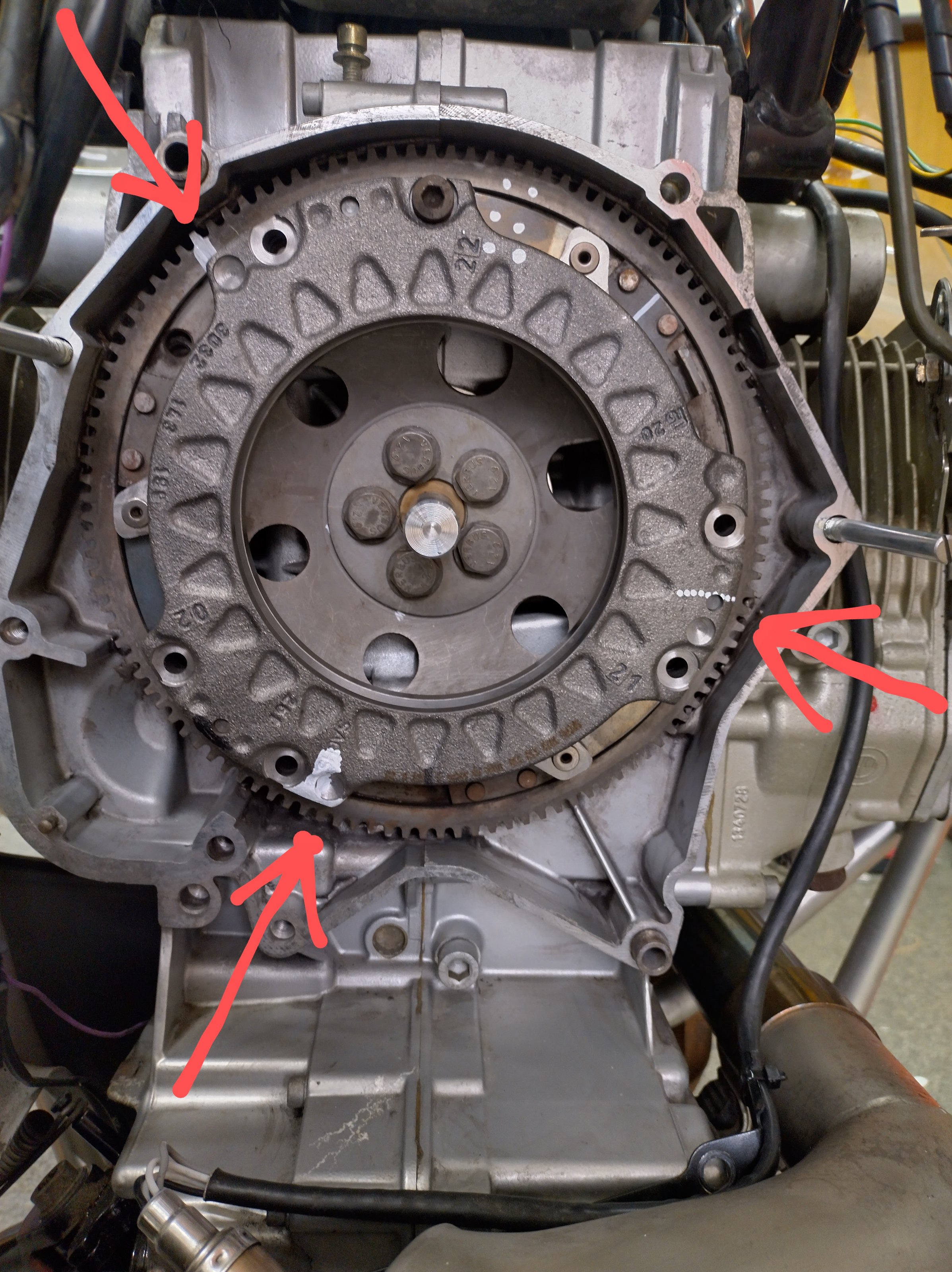

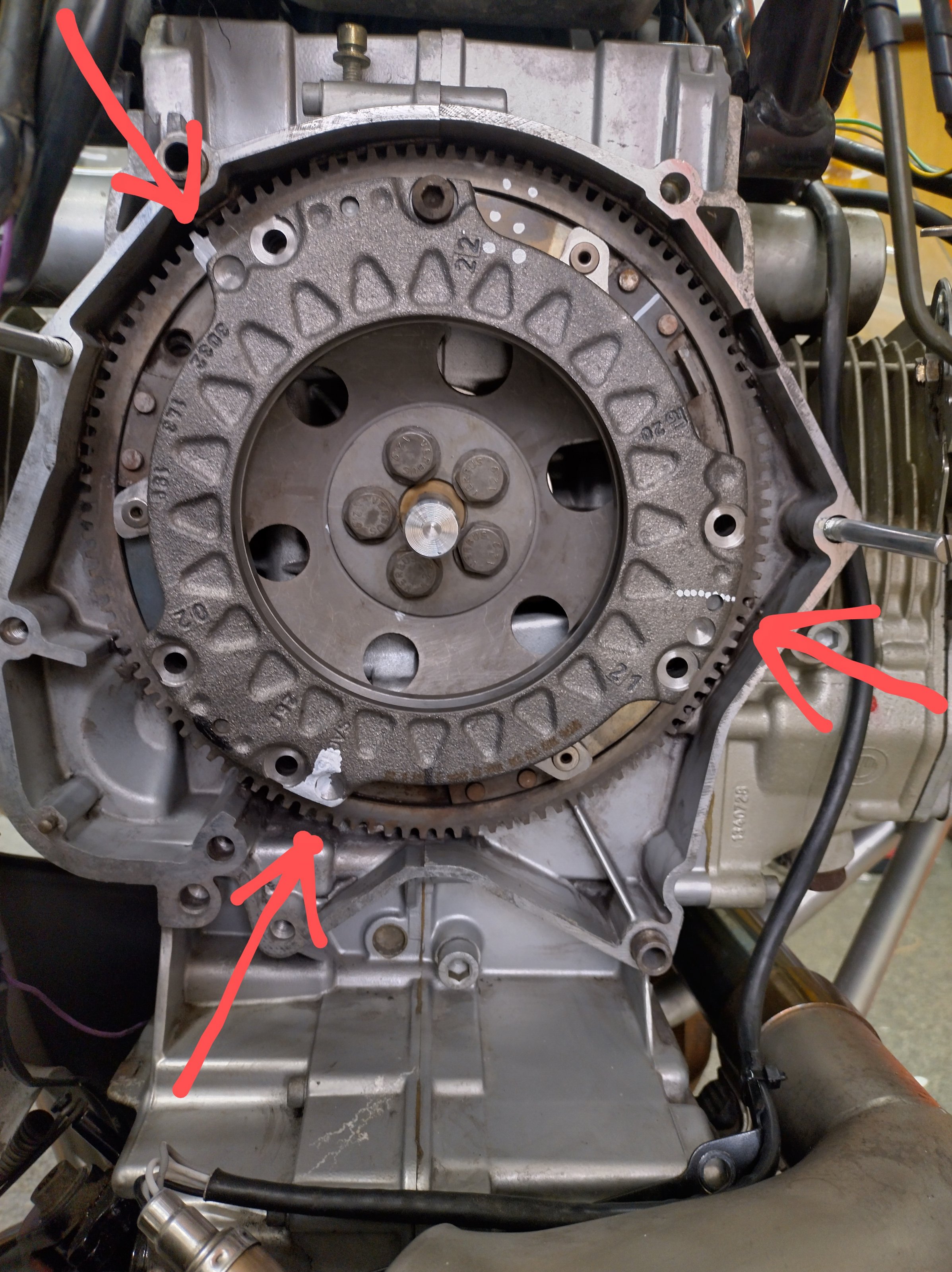

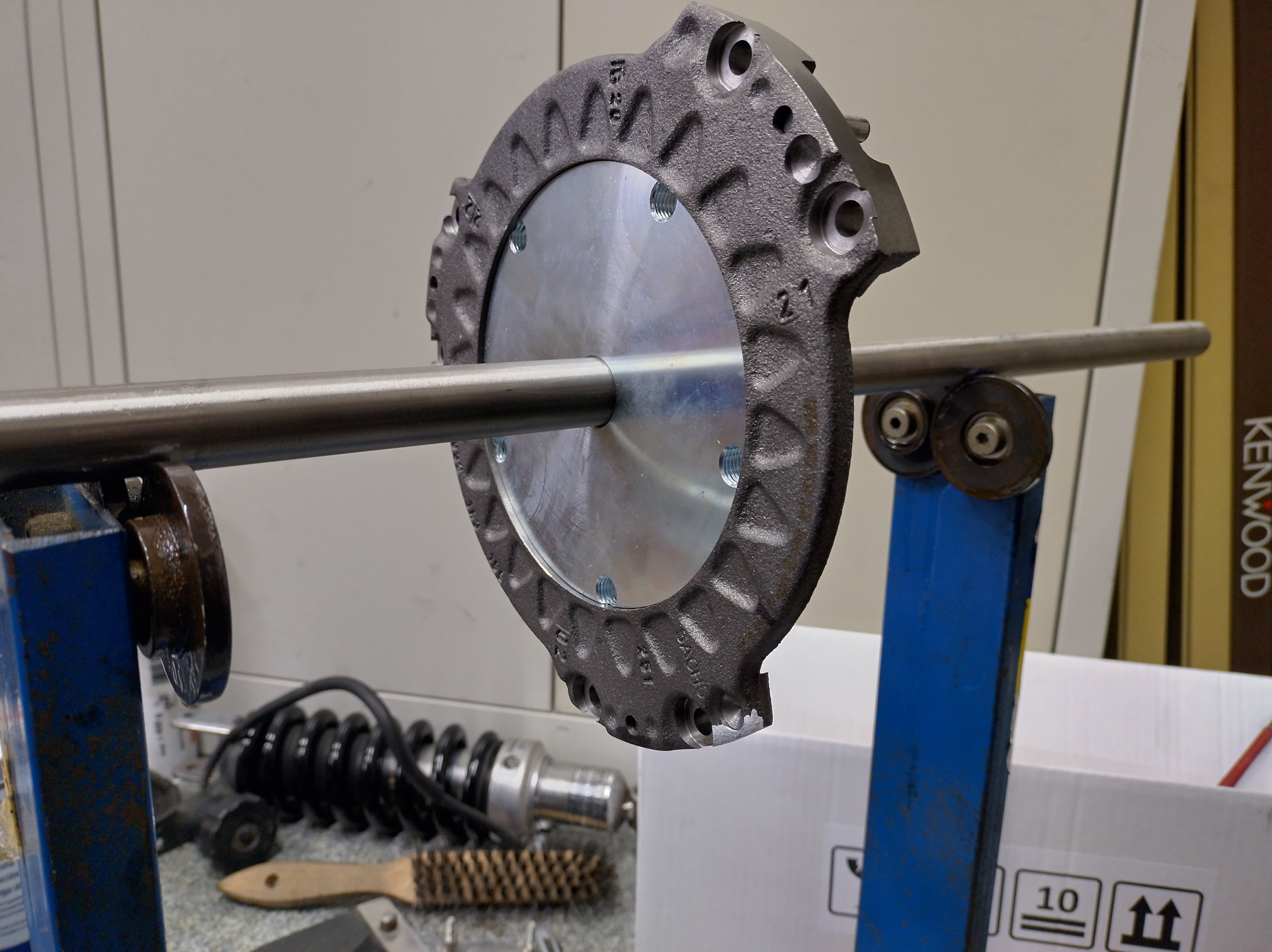

So, habe mir einen Wuchtadapter gemacht aus einem Radwuchtadapter der LC und damit versucht die schwerste Stelle zu finden. Bei der äußeren Druckplatte war das relativ eindeutig, bei der inneren nicht so einfach weil da einfach das Gewicht fehlt. Es scheint dort aber die Stelle zu sein wo bereits gebohrt wurde.
Habe dann alles mal lose aufs Schwungrad gesteckt, die Markierungen sollten so alle einigermaßen auf 120° stehen.

Prima, fix umgesetzt!
Wieviele Gramm betrug die Fehlwuchtung?
Hast Du das probiert?
Christoph1100GS
27.05.2022
115
Das habe ich nicht ausprobiert, der Wuchtbock läuft dafür nicht "leicht" genug würde ich sagen. Es sind zwar kugelgelagerte Rollen, aber dafür müsste man Präzisionslager haben, denke ich.
Jedenfalls hab ich jetzt den schwersten Punkt und kann dann mit einigermaßen ruhigem Gewissen zusammenbauen :)
