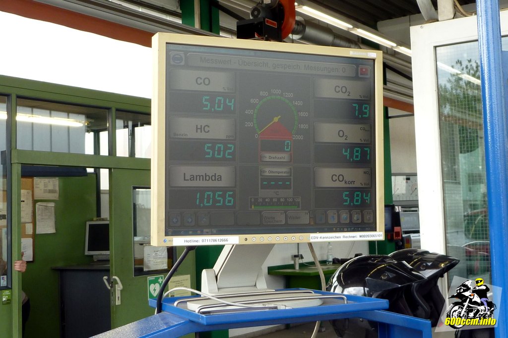

Bei welcher Drehzahl wurde denn gemessen?
Ich war mit meiner bei der DEKRA -> zuerst meinte er das es nichts wird von den Werten her. Lösung: Warmlaufen lassen, Vorgaben von BMW zur Maschine lesen -> es musste nicht "im erhöhten Leerlauf" gemessen werden (also über 2'000 U/min) sondern deutlich geringer.
Wohlgemerkt BMW R 1150 GS - aber das Problem wird wohl das Gleiche sein?
Guckst du (Motor lief per Leerlaufanhebung bereits ein paar Minuten):
Was gilt? Das gilt:
Messung bei min. 1200 1/min, max. 2500 1/min, CO bei 1,0 %.
Wo steht das? Hier:
https://www.bmw-motorrad.de/de/service/abgasuntersuchung-kraftrad.html
.pdf -> Seite 2 für Modelle mit G-Kat.
Angabe im Schein meiner R 1150 GS (EZ 03/2000): »Emissionsklasse nicht bekannt«
