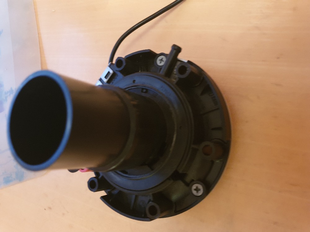

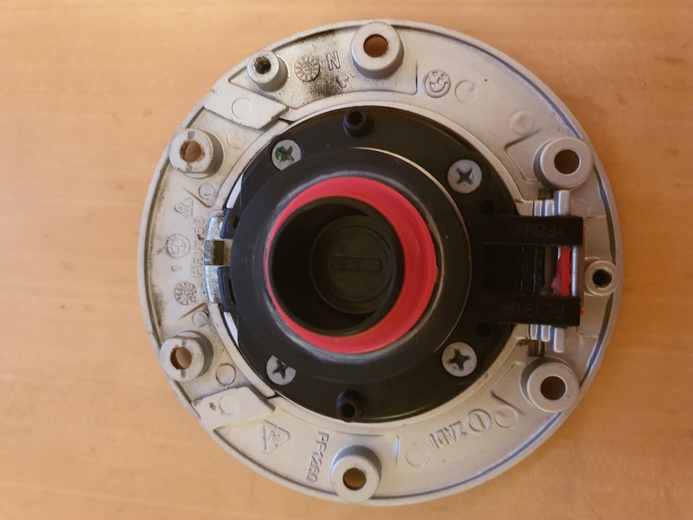

Bin wie folgt vorgegangen:
1. Tankmittelteil ausgebaut (siehe Anleitung Luftfilter wechseln).
2. Die sechs Torxschrauben vom Tankdeckel entfernt.
3. Tankdeckel ausgebaut (siehe RepRom), alternativ soweit anheben, damit man an die Unterseite kommt
4. Unbedingt Tankeinfüllstutzen mittels Tuch verschliessen, damit da nix reinfällt

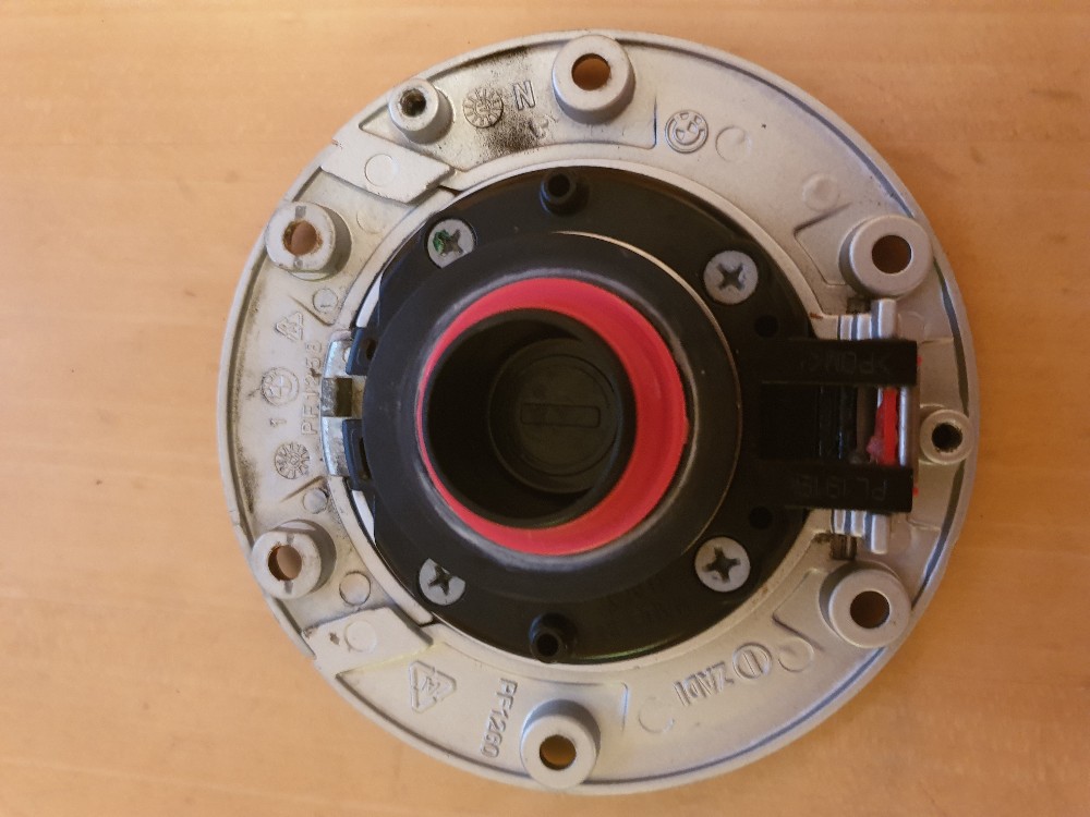

5. Beiden untere Schrauben entfernt (Bild 1)

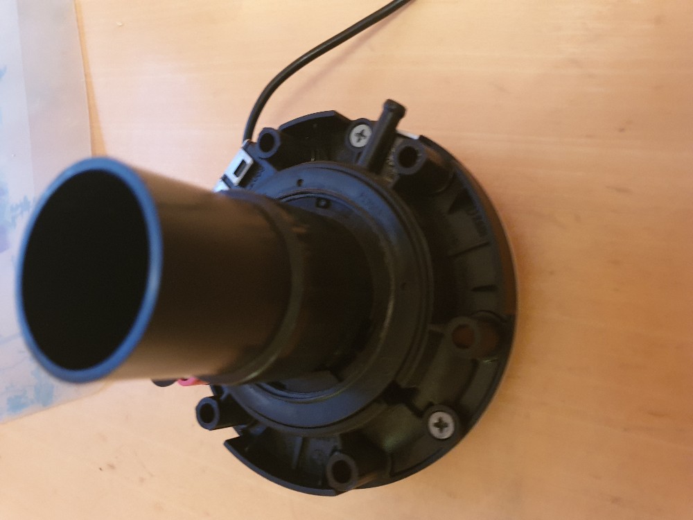

6. Innenteil abnehmen (vorsichtig, damit der Stift nicht verlorengeht) und die vier Schrauben gelöst (Bild 2)

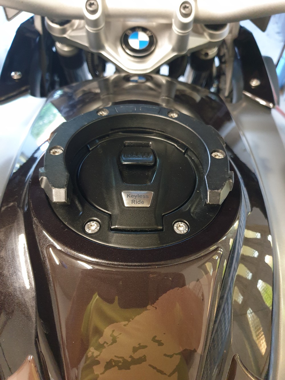

7. Deckel zerlegt (Bild 3)

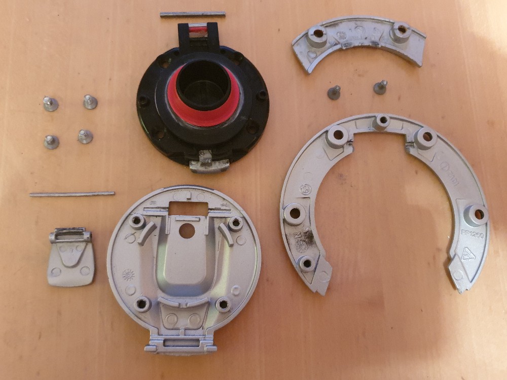

Habe ihn (zusammen mit den hinteren Fussrastenauslegern) schwarz pulvern lassen, Ergebnis siehe Bild 4
Hoffe Du kommst damit zurecht.

Servus Klaus,
sieht gut aus ist das in Schwarz - Seidenmatt gepulvert ! RAL .... ?
Die Löcher für die Schrauben im Tankdeckel hast die nach dem Pulvern etwas Aufbohren müssen oder hat es auch so funktioniert damit die Schraube durch geht.Auch da wo die Stifte rein kommen etwas frei gekratzt oder passte es auch so dann wieder zusammen ?
Daniel
Gast39385
Hallo Daniel,
RAL-Nummer kann ich Dir leider nicht sagen. Hatte neben den hinteren Fußrastenausleger auch den Tankdeckel mit Schwarz und 30 Prozent Glanzanteil pulvern lassen, nachdem dies dem Heckrahmen am nächsten kam.
Der Pulverer hat nach seinen Angaben die Deckelteile "sehr" dünn behandelt, sodaß ich nur am Schliesser etwas abnehmen musste, sieht man im eingebauten Zustand aber nicht.
Rest lies sich problemlos zusammenbauen, Schließmechanismus funktioniert einwandfrei.
Gruss
Klaus
Gast-22864
Ich habe meinen Tankdeckel auch "geschwärzt". Auf eine erste Anfrage beim Pulverer sagte mir dieser allerdings: Besser nicht pulverbeschichten, sondern lackieren! Grund: Pulverbeschichtung ist nicht "Benzinresistent" und es gibt mit der Zeit u.U. hässliche Flecken durch Benzinspritzer beim Tanken.
Habe dann meinen Tankdeckel zum freundlichen Lackierer in der Nähe gebracht, der das ganze für einen 20er in die Kaffeekasse gemacht bzw. lackiert hat. Und: Ich musste nirgends etwas "abnehmen". Einfach wieder zusammenbauen und fertig. Schließmechanismus (Keyless) funktioniert seither auch ohne Probleme :o:
