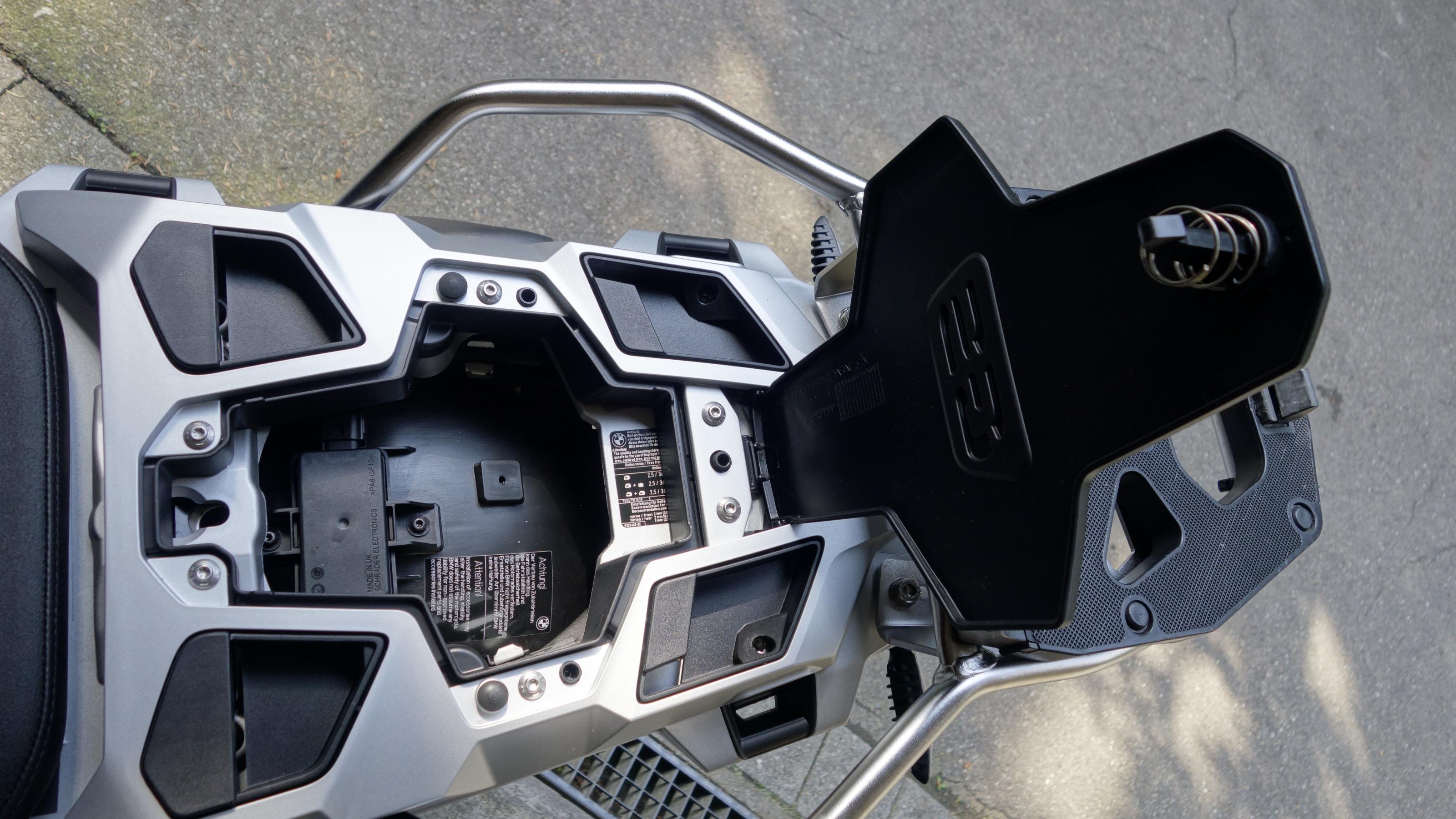

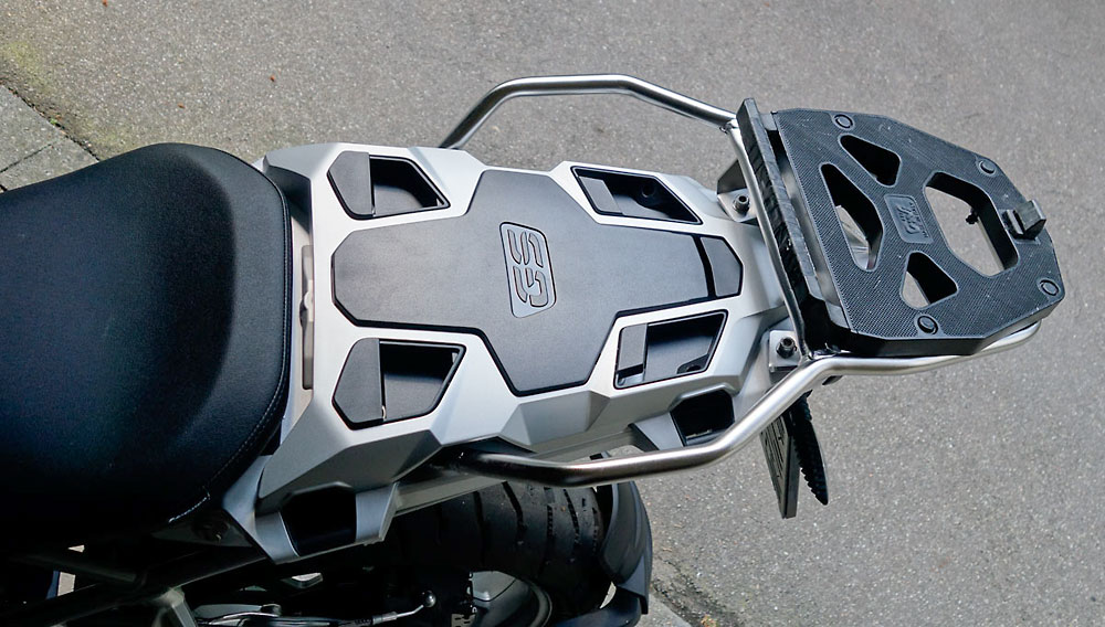

Ja, das gibt es; sogar von BMW. Es heißt Gepäckplatte und wird an der Stelle des Soziussitz eingebaut. Dadurch erhält man ein Fach, welches mit dem Schloß des Soziussitzes bedient wird. (Der abgebildete Edelstahlträger ist von Touratech; die Topcaseplatte ein alte von Givi).
Allerdings wird diese Platte (ist z.B. für das BMW Topcase gedacht) mit insgesamt 8 Schrauben umgebaut und kann nicht eben Mal gewechselt werden. Für mich war das in Ordnung. Preis in 2015 ca. 120,-- incl. Anbausatz.
