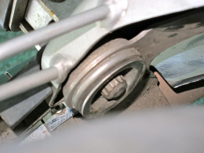

Mal eine Frage. Was ist denn das für eine Kontermutter auf dem Bild. Ist von der linken Soziafussraste? Was brauche ich denn da für eine Nuss?

Habe schon einen Schlüssel gefunden. Nur meine blöden Nüsse aus dem Nusskasten gingen nicht wirklich. Selbst im Bordwerkzeug liegt der Schlüssel bei. Asche auf mein Haupt :rolleyes:
