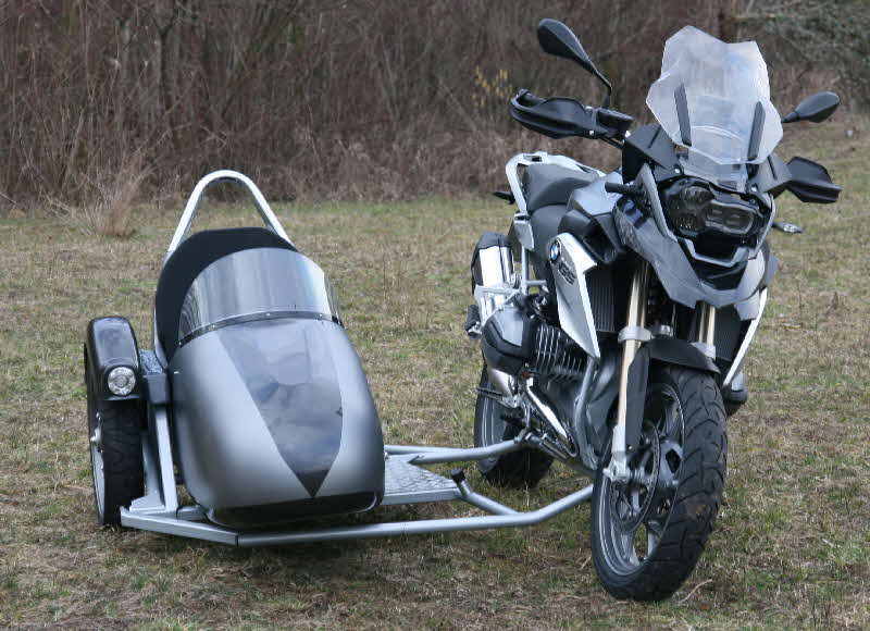

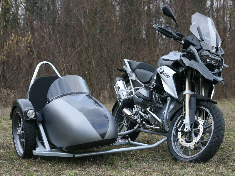

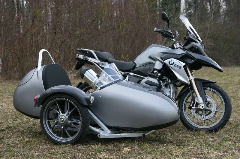

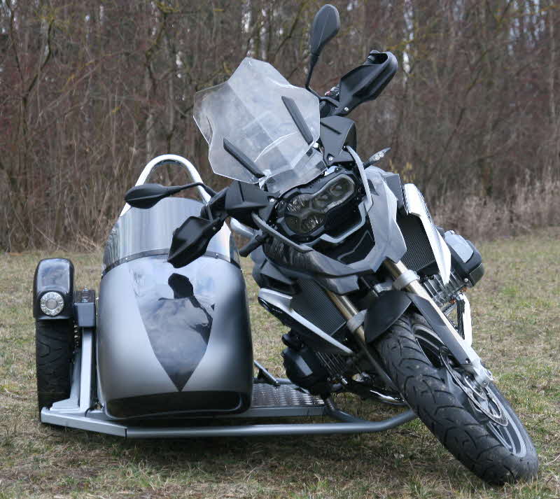

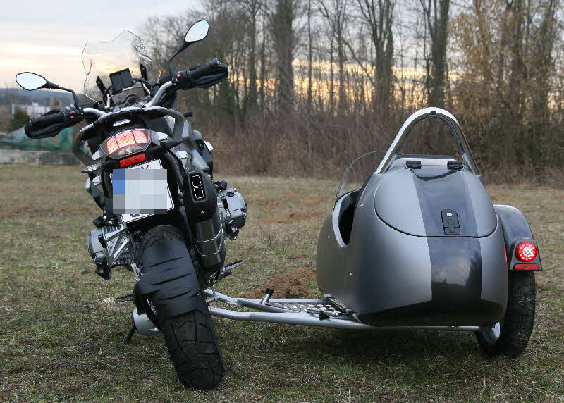

Aber nicht nur der Ralph ist ein fixer. Hab die LC rechtseitig besorgt und schon vor 3 Wochen beim Ralph in Gondelsheim angeliefert, damit rechtzeitig zur Präsentation der LC der Schwenker fertig ist. Das Ergebnis stand letztes Wochenende in Saarbrücken auf der Intermoto und diesen Freitag bei der Saisoneröffnung in der BMW-Niederlassung Saarbrücken.
Hier ein paar Bilder :
Denke, das Ergebnis kann sich sehen lassen.
Ein paar "Kleinigkeiten" fehlen allerdings noch. 4-Punkt-Gurt und Kindersitz muss noch angebaut werden.
Heute vormittag wird gepunzt und dann kann die LC auch offiziell gefahren werden. Wenn ich allerdings zur Zeit aus dem Fenster schaue, wird es mir ganz anders. Dieses weiße Zeug hier braucht doch kein Mensch.
Und wie AmperTiger geschrieben hat, in 3 Minuten ist aus dem Schwenker ein feines Solo-Motorrad geworden!
Da der Nachwuchs mit muss, hab ich mich für diese Variante entschieden. Ein starres Gespann wollte ich mir nicht zusätzlich in die Garage stellen.
