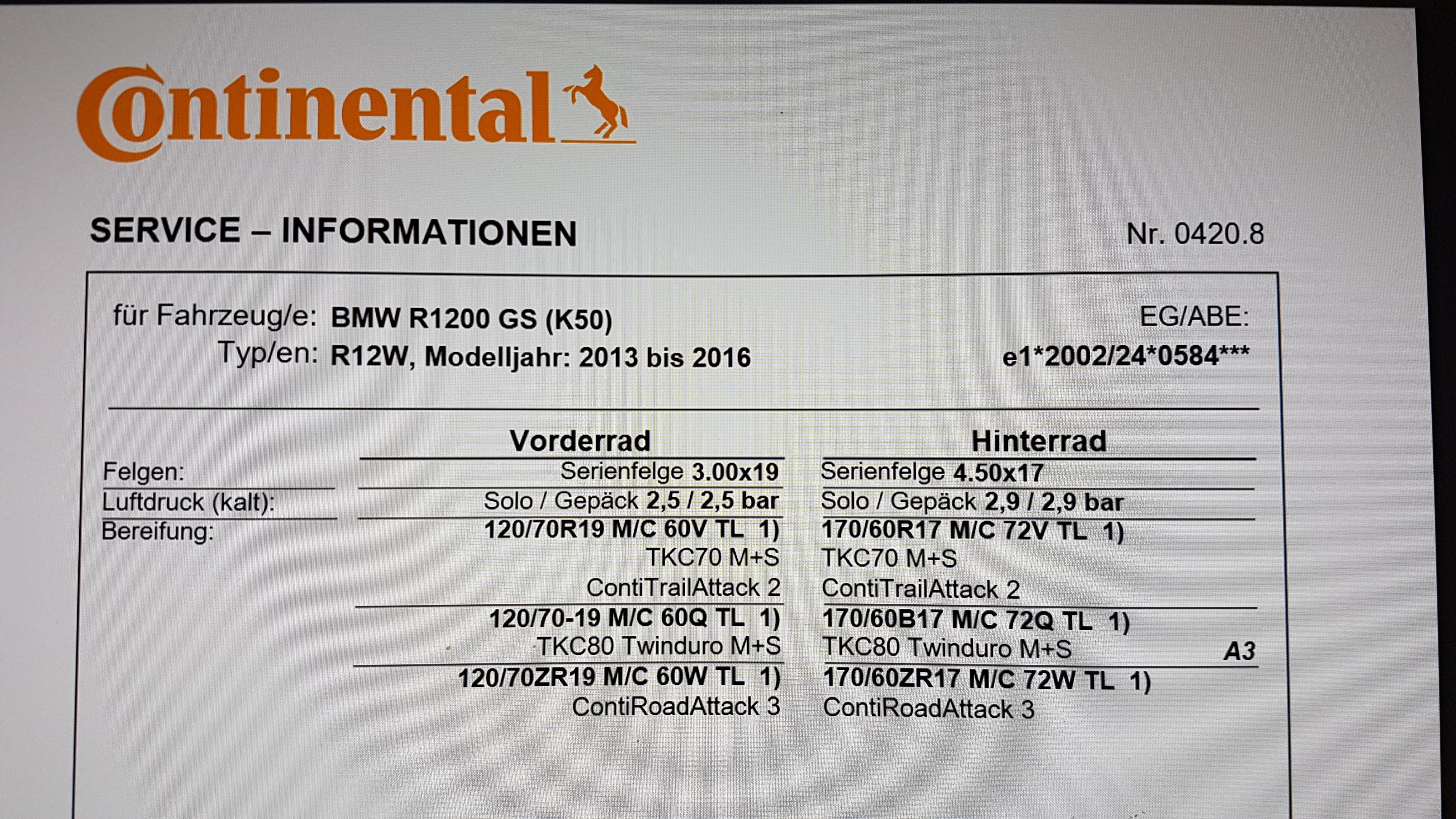

Das sind 2 Unterschiedliche Reifen, ist nur erlaubt wenn es ausdrücklich in der Freigabebescheinigung erlaubt ist und davon gehe ich nicht aus...
Bin selber mit einer F650CS durch den TÜV gefallen weil vorne ein ContiSportattack und hinten ein ContiRoadAttack montiert war. Auch eine freundliche Nachfrage bei Conti ob die mir ein OK dafür schicken könnten war leider negativ

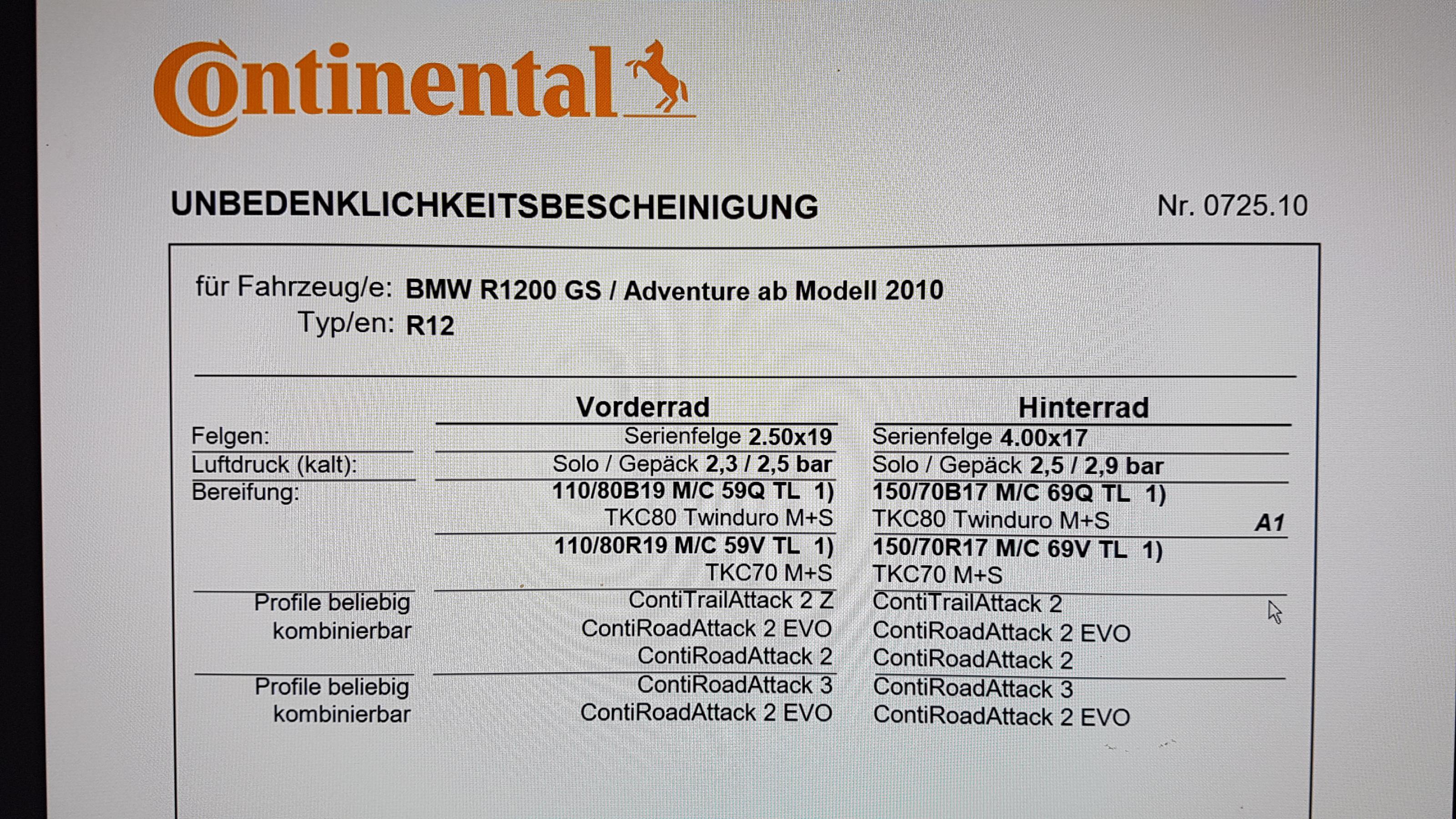

bei der R1200 GS TÜ konnte ich vorn RoadAttack2 und hinten TrailAttack2 aufziehen (...beliebig kombinierbar)
bei der LC schaut das laut Conti wohl anders aus
am besten bei Conti selbst nachfragen KLICK
