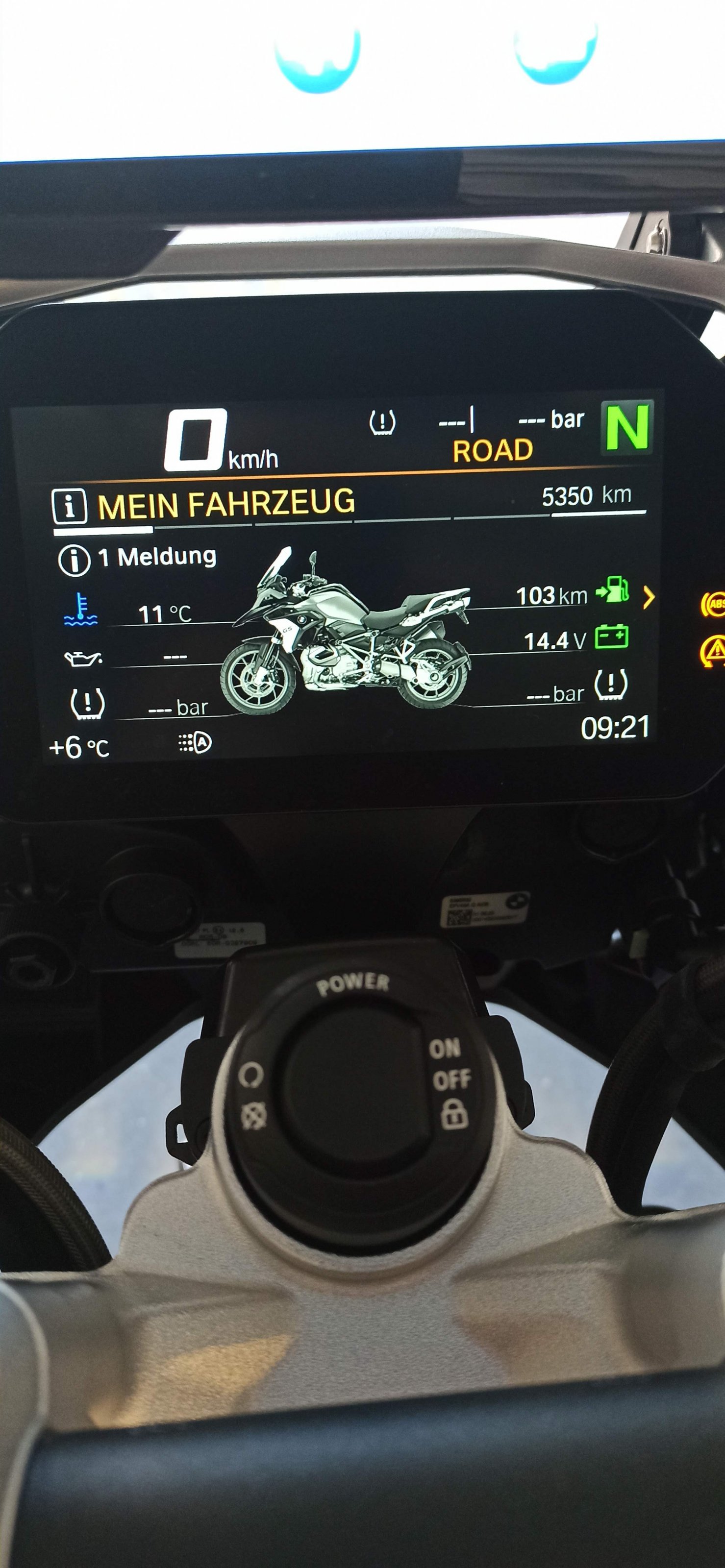

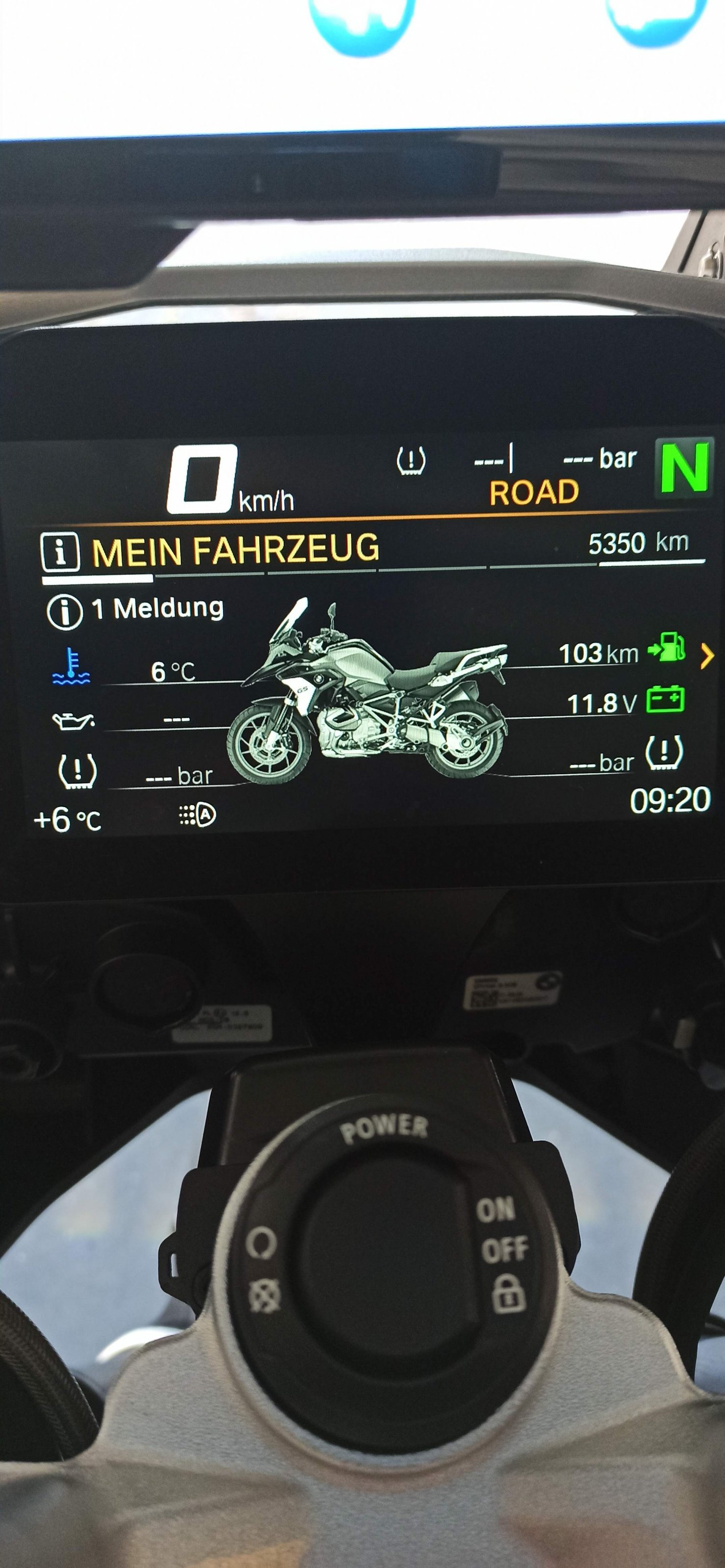

Bei 6 Grad Außentemperatur hat sie 11,8 Volt, startet und geht dann hoch auf 14,4.
Was sollte denn eine gesunde Batterie bei den Verhältnissen im Ruhestatus haben?

Die niedrige Leerlauf Spannung egal mit was die gemessen wurde von 11,x Volt, ist immer erst mal eine Entladene Batterie! erst wenn sie geladen wurde und dann nach einem Tag Stillstand ausgebaut wieder 11,x Volt hat ist sie wahrscheinlich kaputt.
Wobei die 11,8 Volt mit eingeschalteter Zündung keine 12,8 Volt einer Neuen Batterie mehr haben kann.
Dann würden da wegen der Zündung ein ggf nur 12,4 Volt stehen. Was aber gut wäre.
Eine Entladene Batterie kann nicht oder kaum auf Batteriegesundheit beurteilt werden. Da stimme ich zu.
Also erst mal mit einem Starken Lader auf 14,5 Volt laden, stehen lassen und dann belastet testen.
Das geht auch eingebaut mit dem Anlasser, wo sie bei 100 A nicht unter 9,5 Volt ( Messgerät mit Data hold oder Mindesspannungsanzeige) beim Starten kommen sollte.
