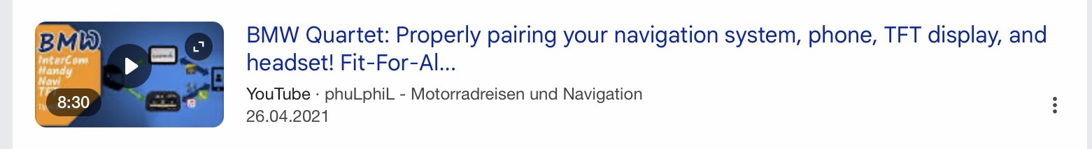

Kann mir jemand Tipps geben, wie und ob man es so einstellen kann, dass ich Navigation von BMW Navigator 6 und Musik vom iPhone auf die Lautsprecher des sena 10U bekomme. Man muss irgendwie Mehrpunktverwendung einstellen und das finde ich nicht. Ich habe das Video
gemäß Bild in der Anlage als Anleitung genutzt. Ich kann hier leider keinen Link einfügen.
Hat alles gut geklappt, nur die Einstellung der Mehrpunktverwendung klappt nicht.
Gruß heiko
