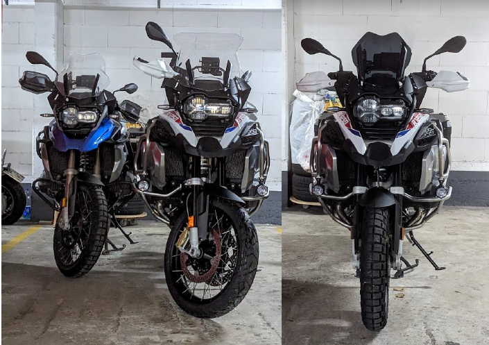

Hier meine Erfahrungen bezüglich verschiedener Windschilder, da ich seit meiner ersten GS im Jahr 2018 Optimierungsbedarf verspürte und jetzt seit einer Woche das für mich perfekte Verhältnis von Windgeräuschen am Helm und Belüftung/Kühlung am Oberkörper gefunden habe.
Erst einmal zu mir, ich bin 182cm groß/klein und weil das nichts über meinen Oberkörper aussagt, meine Augen befinden sich 75cm über der Sitzfläche.
Ich habe den HJC Rpha 70 Helm.
Mein Moped ist eine R1250GS ADV, Sitz ganz oben und vorne sogar mit asymmetrischen Gummis noch höher, damit der Sitz waagerecht ist.
Die Adventure Scheibe ist super wenn es kalt und nass ist, keine Frage, die kommt im Winter wieder dran, aber ab 25°C hätte ich gerne mehr Frischluft.
Als erstes habe ich mir die „normale“ Scheibe der R1200GS meines Bruders montiert, schon besser aber da sie unten immer noch breiter ist, bleibt die Frischluft am Oberkörper aus.
Dann kam die kleine Flow Jet von Puig (88€) dran, luftig war die, aber mir ist auch fast der Kopf geplatzt, weil es im Helm so stark gedröhnt hat.
Jetzt reicht´s, bei Leebmann die kleine Rallye-Scheibe (135€) bestellt – die anders als die Puig, oben diesen BMW-Scheiben typischen Schwung hat. Oh ja, sehr geil, Frischluft an den Oberarmen und der Brust, weil die Scheibe unten viel schmäler ist.
Windgeräusche am Helm leiser als bei der Puig aber schon noch ordentlich stark/laut.

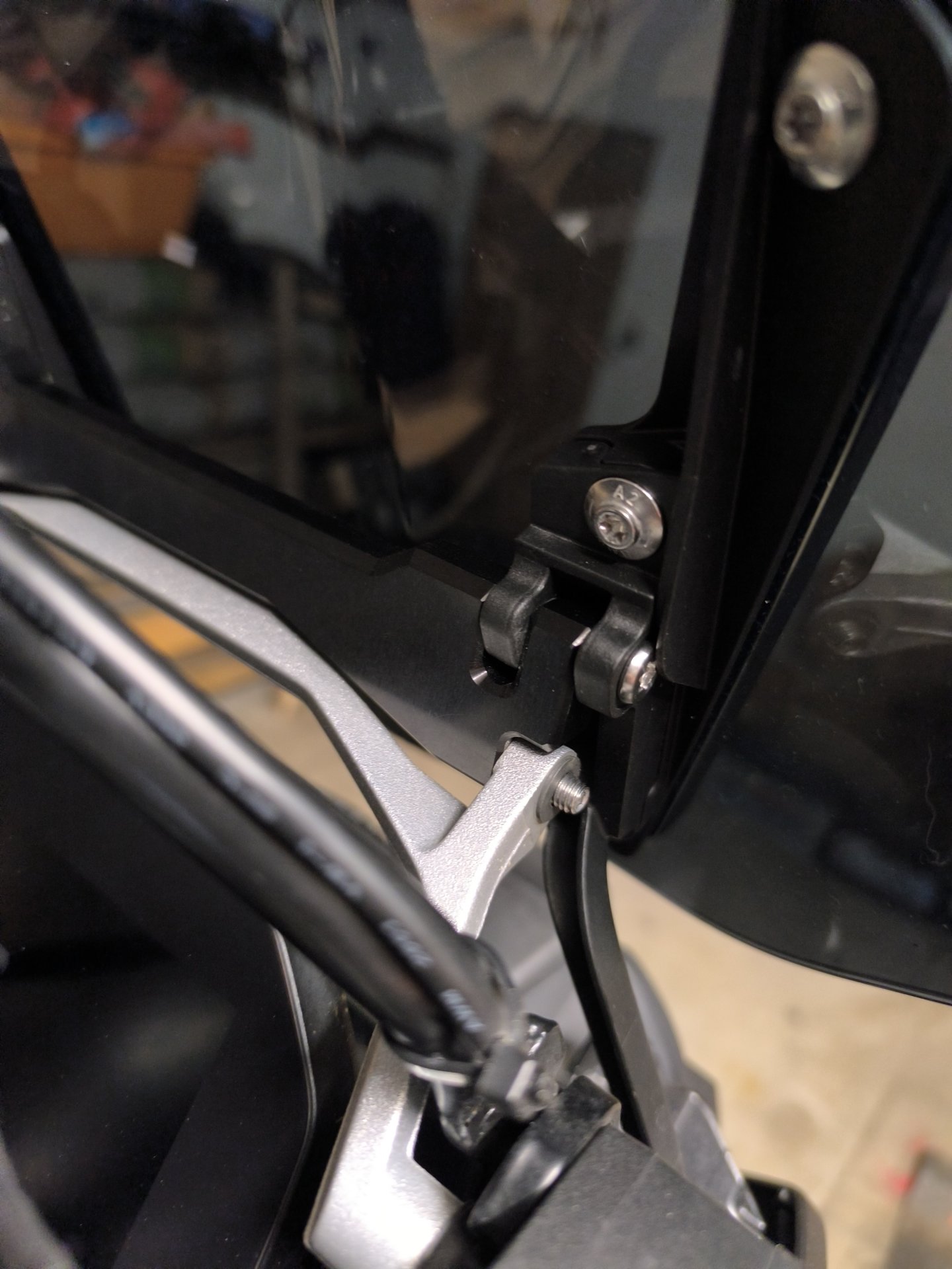

Zusätzlich also noch von ThroneBike den Scheibenversteller (100€) geordert (jeder GS´ler der mit Schieben und Verstellung am probieren ist war schon auf deren Website).
Nach 200km Probefahrt und mit ständigem verstellen mittels BMW original Verstellung und Winkelstellung durch ThroneBike Part hab ich die Einstellung für mich gefunden.
Ich bin glücklich, Abkühlung ist richtig gut und die Windgeräusche am Helm sind bei einem normalen Level – ich sitze auf einem Motorrad und nicht im Cabrio.
Hier noch Bilder der einzelnen BMW-Scheiben zum Vergleich – mit der Piug hab ich kein Bild gemacht.
Ein Gewitterregen hat mich am Sonntag natürlich voll erwischt, da hab ich die ADV-Scheibe schon vermisst, aber einen Tod muss man immer sterben.

Was macht dieser ThroneBike Scheibenversteller? Fahre mein Rallye Windschild zwar immer in der tiefsten Position und bis auf die Lautstärke komme ich damit bestens klar. Letztens aber mit Crosshelm und -brille war es nicht wirklich optimal. Schätze der Wind hat prima unter dem Helmschild angegriffen. Komisch nur, dass das mit meinem Airoh Commander gar nicht so ist.
Verstellt den Scheibenwinkel in Richtung steiler, auf deren Website unter Scheibenversteller gibts eine Animation.

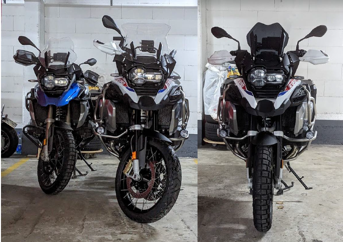

Beste Grüße
Das ist sehr witzig, weil ich genau die gleiche Erfahrung gemacht habe:
1250er mit Sportfahrwerk Sitz hoch
180 groß
HJC Helm
Adv Scheibe top aber im Sommer zu heiß.
Puig und Standard Scheibe zu viele Verwirbellungen bishin zu starkem Kopfweh
Ergebnis: Rallye Scheibe plus Scheibenversteller 😀

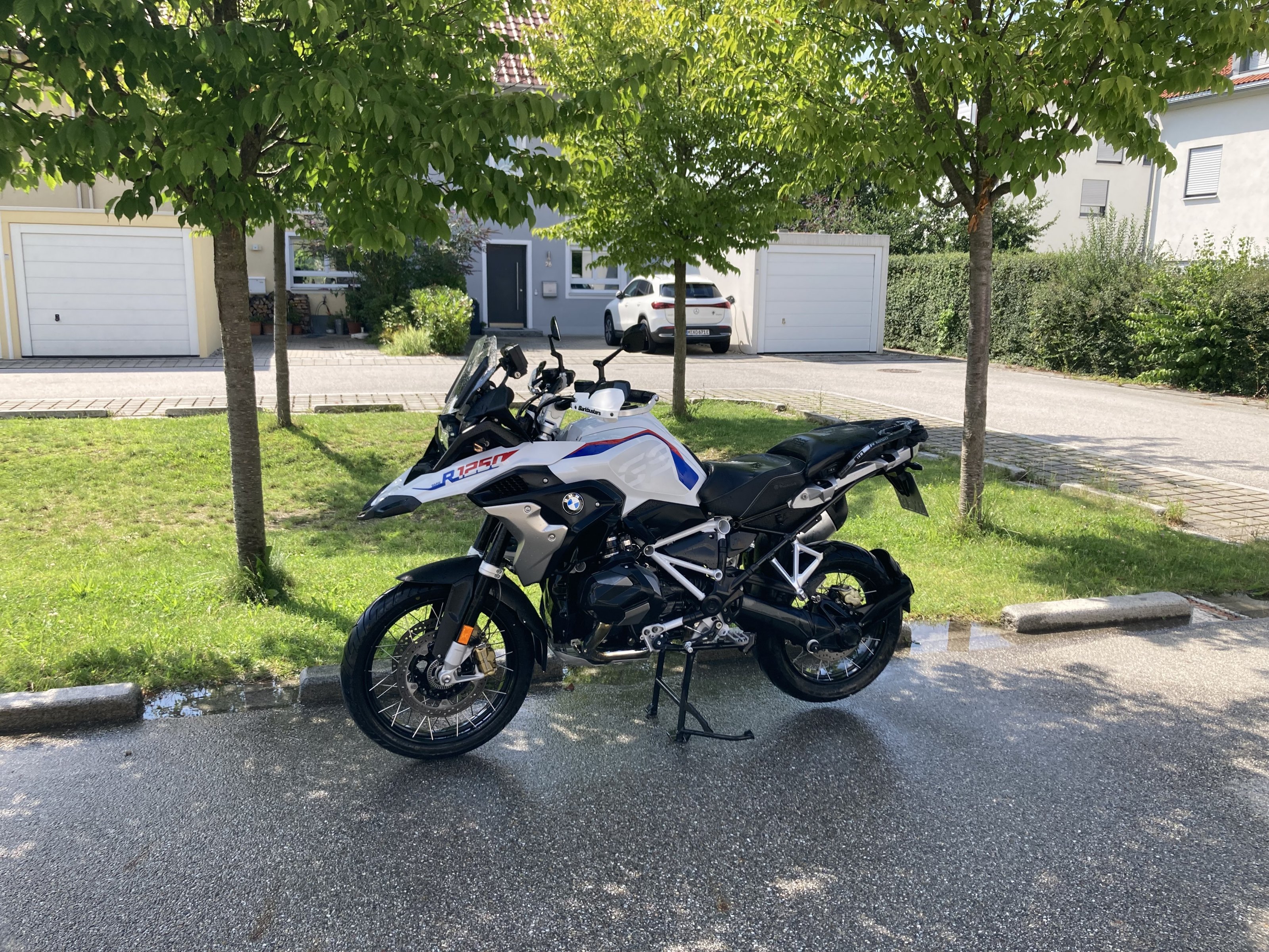

Ich bin 1.92m. Habe die Puig Sport drauf in unterster Stellung. Das Visier muss geschlossen bleiben wenn ich kein Kleinzoo im Hut haben will. Der Wirbel ist etwas unterhalb des Halses. Für mich ideal. Klar ist sie lauter aber nie so laut wie wenn der Wirbel auf den Helm trift. Was bei der originalen der Fall ist. Für die kalte Jahreszeit habe ich noch die Wunderlich in gross, damit fahre ich in mittlerer Stellung. Wirbel über dem Helm und flüster leise.
Fahre den E1 Schuberth mit Sonnenschirm

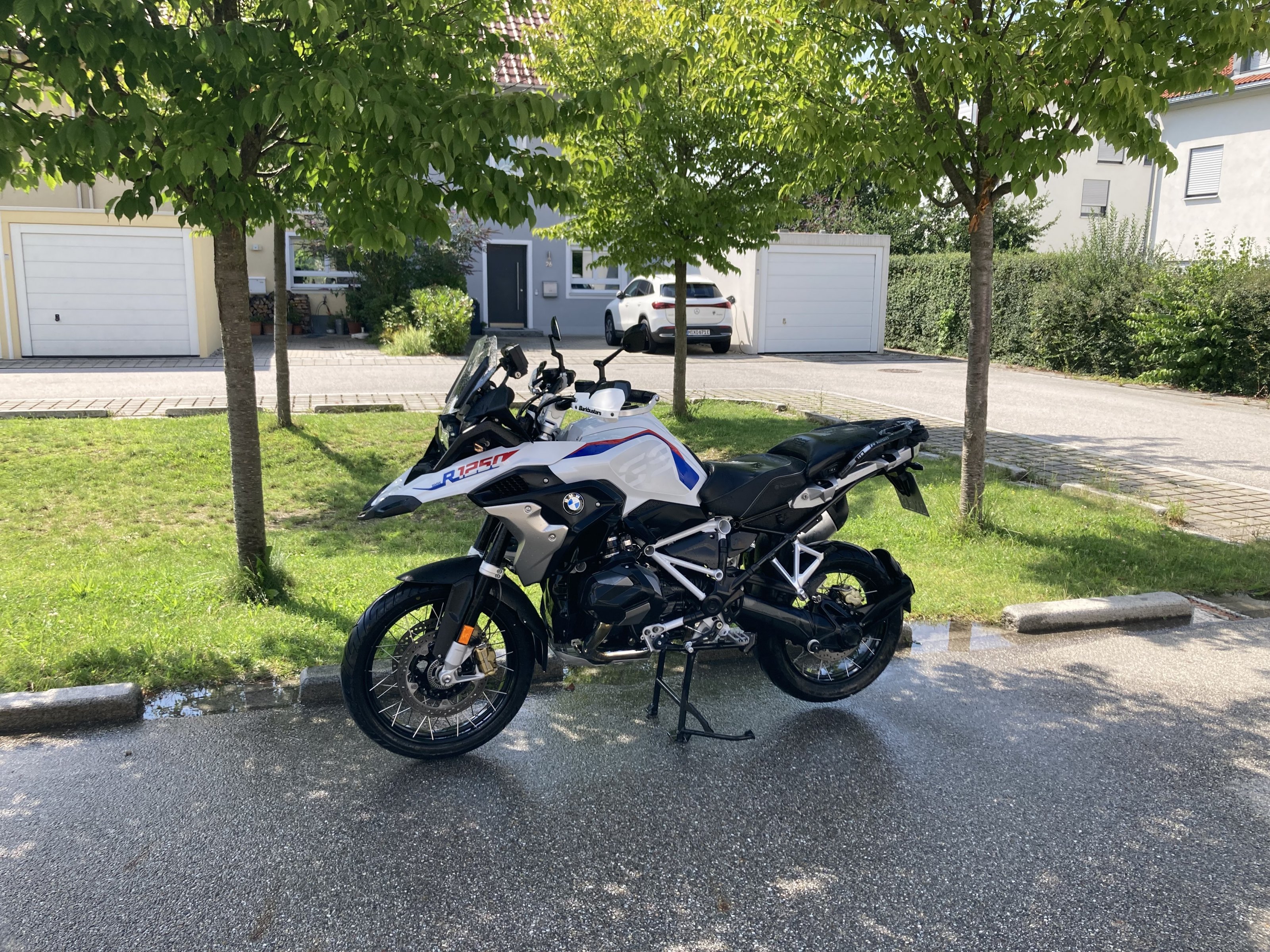

Sorry ich hab keine Touareg Scheibe sondern die Puig!! 😂😂😂

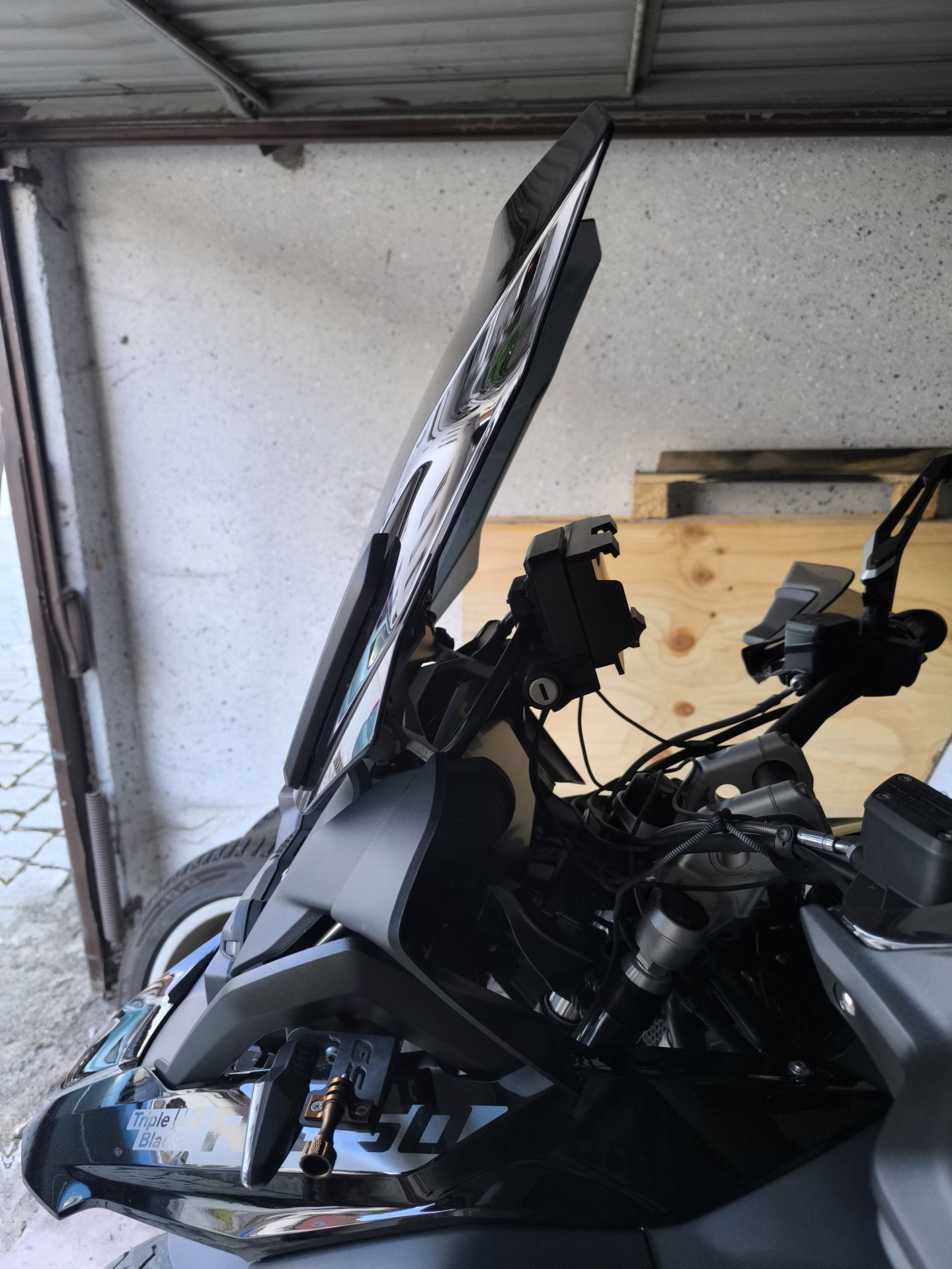

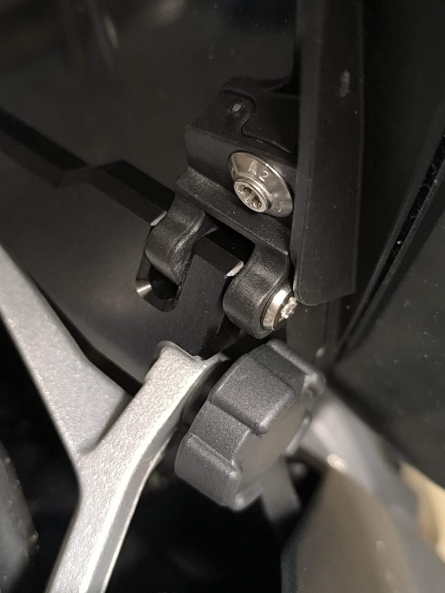

Habe aktuell die Flowjet mit Scheibenversteller dran, nahezu keine Verwirbelungen, aber halt Fahrtwind, trage fast immer noch zusätzlich Sonnenbrille, so passt das auch mit offenem Visier bis zu bestimmten Tempo.
Die Wunderlich in klar möchte ich verkaufen, hat mir nicht gefallen.
