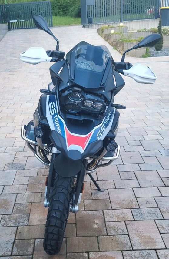

Hallo GS Gemeinde.
ich fahre eine R1250GS Trophy mit dem kleinen und hübschen Windschild "FlowJet" gegen, wenn ich allerdings mit dem Jethelm fahre dann ballert es doch ordentlich ins Gesicht. Wenn ich mich ein kleinwenig nach unten begebe ist dies schon deutlich besser, ... allerdings ist fahren so nicht möglich.
Ich selber bin 1,80m groß und stelle mir jetzt die Frage welches Windschild gönne ich mir, ohne einen Fehlkauf zu machen denn ich nicht wieder zurückschicken kann? Es gibt ja so viel Zeugs am Markt, von Original über Zubehör. Sarkasmus an Ich will kein 3m hohe Schrankwand-Windschild Sarkasmus aus, sondern das Windschild sollte gerade die paar Zentimeter hoch sein, dies benötigt.
Habt ihr mir hier eine Entscheidungshilfe?
Grüße Heiko

Auf deinem Bild sieht man m.E. das originale Rallye Windschild. Du schreibst aber im Titel von FlowJet, was ich als Bezeichnung von nem Wunderlich Windschild kenne.

@sunraiser, du schreibst, wenn du mit Jethelm fährst, „…ballert es doch ordentlich ins Gesicht.“
Ich fahre das Windschild original BMW von der Trophy. Ich dachte mir das Teil heißt FlowJet. Und mir geht es rein um die Lautstärke.
