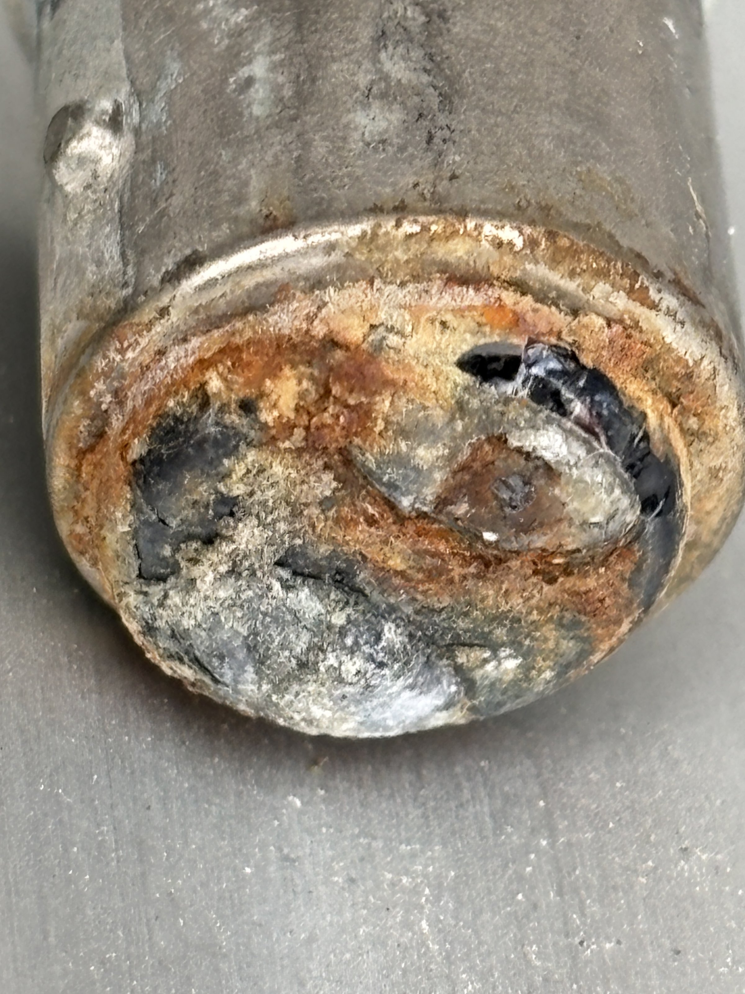

Korrosion Rücklichtbirne K25…
Ging im ersten Fall so weit, dass ich das komplette Rücklicht ersetzen musste.
Bei der zweiten K25 sah die Birne jetzt auch nicht wirklich gut aus.
Denke mal ich gebe da jetzt zukünftig vorsorglich Vaseline drauf. Oder ist der Korrosionsschutz von Polfett wirklich besser?
