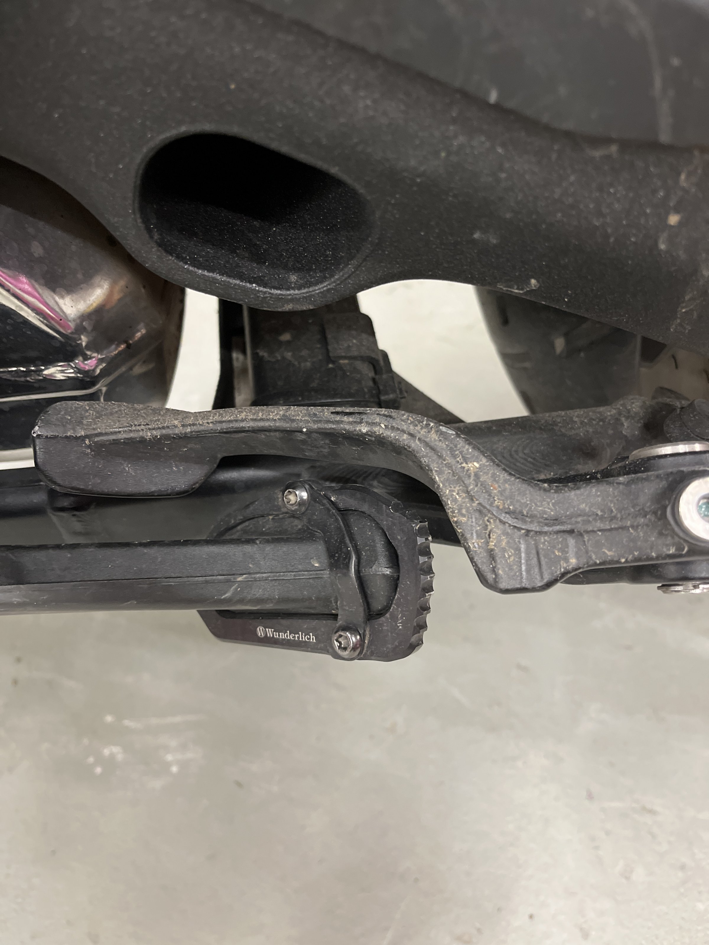

ich fahre die 1300GS Adventure und was mich gegenüber der 1250er ADV ein bisschen stört ist, dass wenn die ADV am Seitenständer steht, diese ziemlich Schräg steht und dann beim Aufstellen (vor allem wenn mit Gepäck voll beladen) man schon sehr viel Kraft aufwenden muss. Ich schaue jedesmal, dass ich wenn möglich an einer Schrägen Parken kann um die ADV etwas gerader steht.
Eine Seitenständer Platte (Fussplattenvergrößerung) bringt eigentlich fast nichts.
Kennt jemand das gleiche Problem und gibt es eine Abhilfe?

... bringt ja nur etwas, wenn es um das potenzielle Einsinken in unbefestigten Boden geht, z. B. beim Abstellen auf einer Wiese.
Mir ging es am Anfang genau so, das Aufrichten der Maschine vom Seitenständer braucht schon ordentlich Kraft. Das liegt das der hohen Sitzposition. Inzwischen habe ich mich aber daran gewöhnt und damit kein großes Problem mehr. Ich achte halt nur darauf, dass ich die GS nicht mit seitlichem Gefälle nach links abstelle. Das erfordert eben kurzes Überlegen, wie man sie am besten hinstellt.
Ich bin bisher eine Suzuki Intruder C1800 gefahren, Leergewicht 380 kg (also ca. 100 kg schwerer, als die GS). Da war das Aufrichten vom Seitenständer erheblich einfacher, als jetzt bei der GS, einfach weil man deutlich tiefer saß.

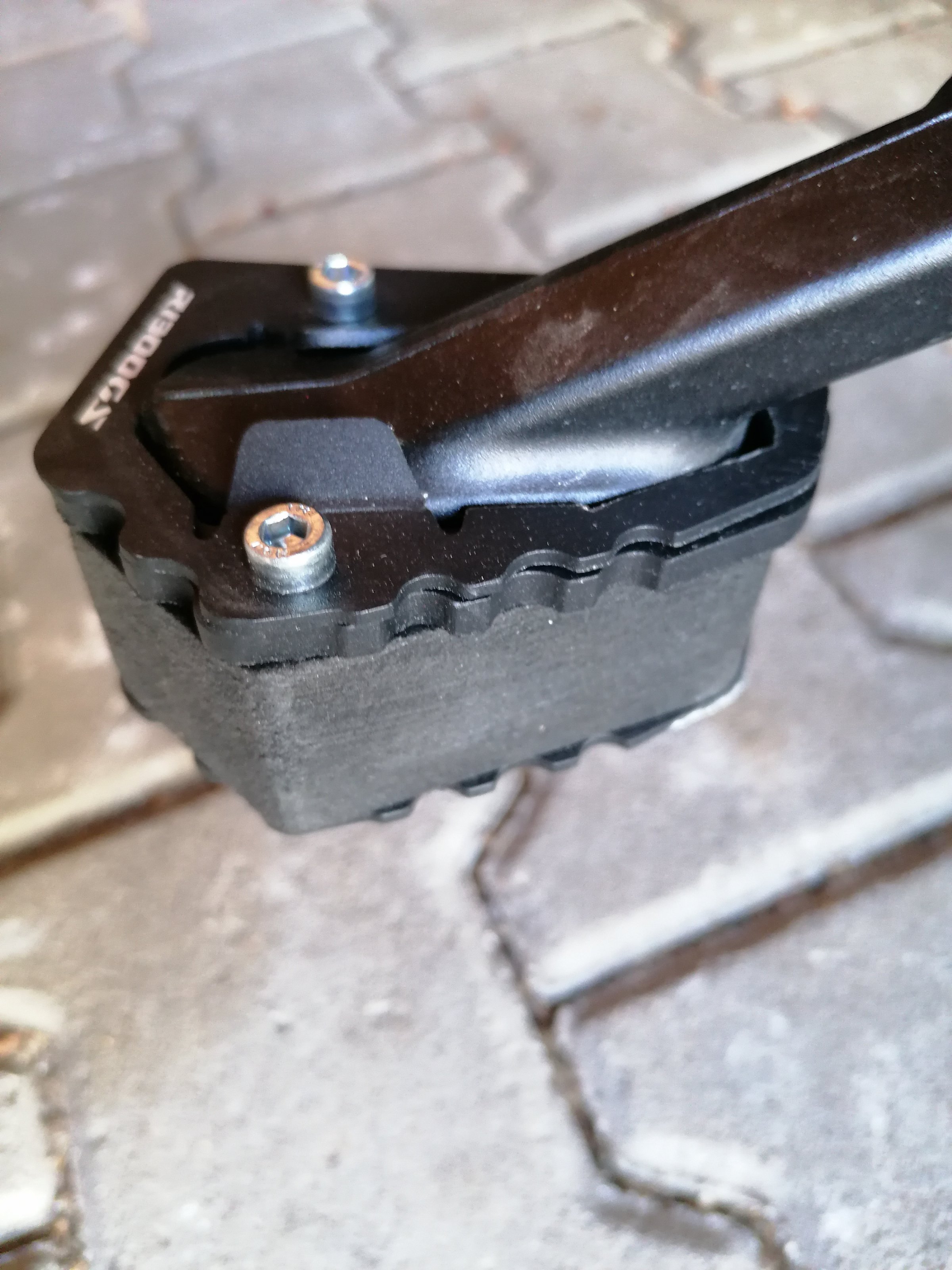

Das schaut ja super aus. Danke für den Hinweis. Was ist das für Material?
Gruß Erwin
E
edewolf20
27.10.2019
46
Nähe Bremen
gs 1250 Adventure ab 03.2020

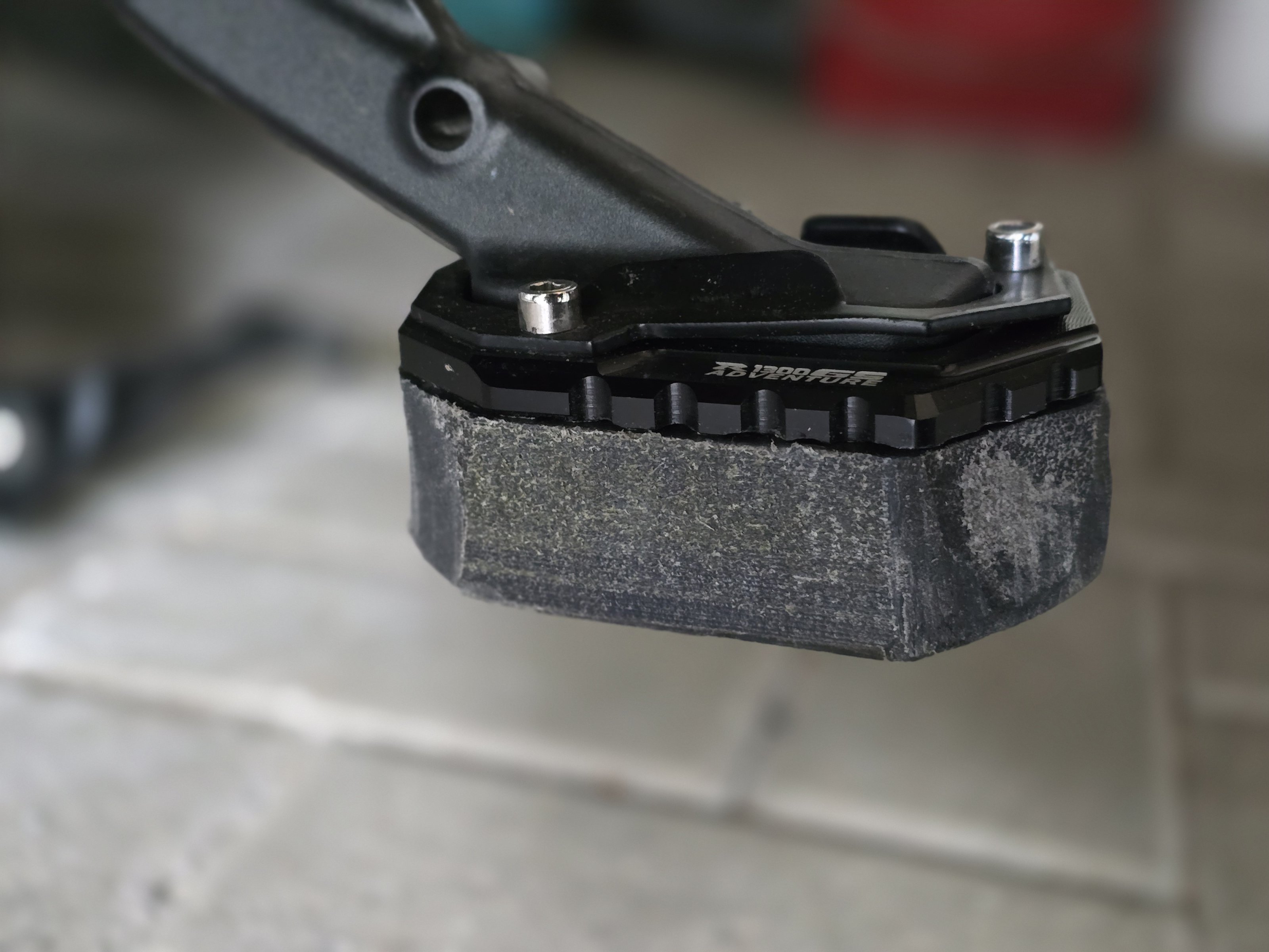

Hab erst eine größere Seitenständer Auflage angebaut und daran dann die erhöhung ist harter Kunstoff so ein Material wie Frühstücksbrettchen

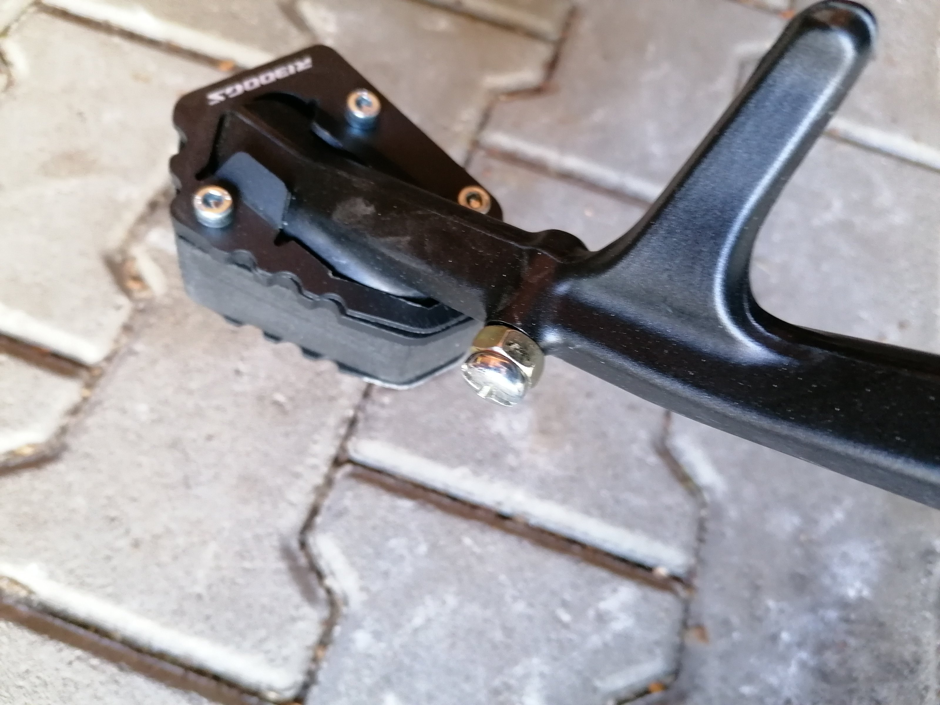

Hallo edewolf20,
hätte noch eine Frage. Wie hast du das Kunststoff Teil an der Auflage befestigt?
Längere Schrauben, oder vorher an die Platte befestigt?

habe den alternativen Seitenständer mit BMW Artikelnummer 46531636279 bestellt und montieren lassen bei meiner 1300GSA, der ist deutlich besser und entspricht in etwa dem Winkel, den ich bei der 1200 Adventure hatte.

nimm einfach einen Eishockeypuck. Kostet fast nichts und funktioniert.
Hab ich an meiner GS schon 10 Jahre dran.

Mir würde es nicht im Traum einfallen einen Eishockeypuck als Seitenständerverlängerung zu nutzen.
Ja, getestet habe ich dies vor gefühlt 40 Jahren. Nichts für mich. Konkret investiere ich für die 1300er bei Bedarf lieber runde 150 Euro in einen (für mich) passenden Seitenständer. Ein Großteil der Investition dürfte beim Wiederverkauf zurück kommen. Oder sofort den jetzigen Originalen verkaufen.
Bekomme in Kürze das gleiche Teil - soll wohl 3,5 cm länger sein.

Ich habs so gelöst-jetzt steht sie nicht mehr so schief meine hat auch denn Renterlift
Jetzt habe ich es auch so gemacht wie edewolf20 beschrieben hat und sieht nicht mal schlecht aus. Allerdings musste ich zusätzlich eine Erhöhung zum Anschlag bei eingeklappten Seitenständer machen, da sonst dieser am Hauptständer ansteht.

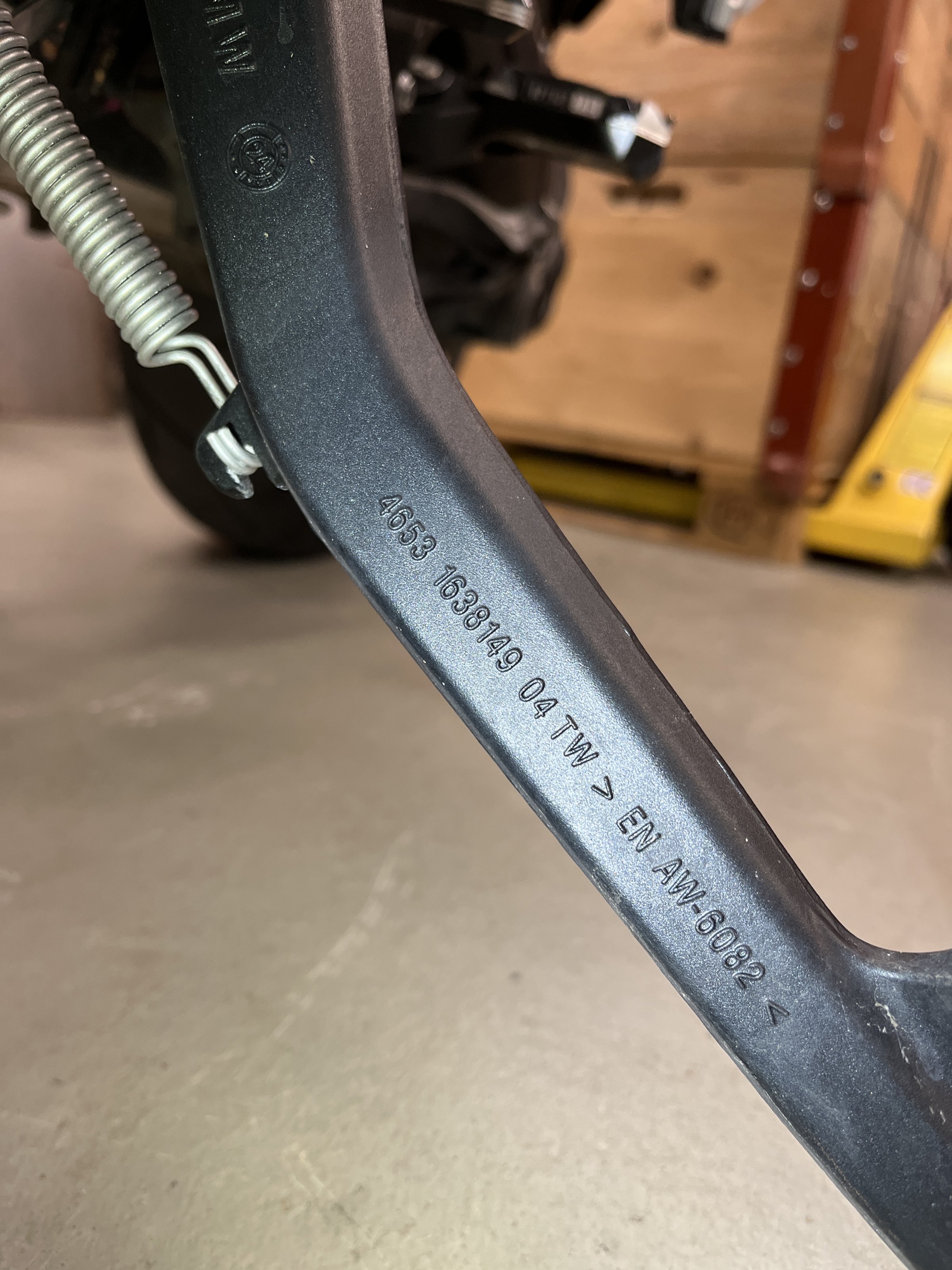

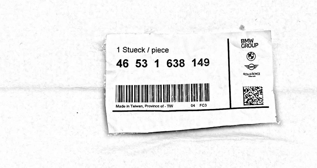

Guten Abend.
Ich hatte genau das gleiche Problem an meiner ADV1300
Der Original montierte Ständer ist für mich zu kurz.
Nun habe ich den längsten Original Seitenständer montiert.
Er ist 3 cm länger plus noch die Wunderlich Auflage macht zusammen circa 3.5 cm.
Es ist um ein vielfaches Besser!
Meines Wissen gibt es 4 Verschiedene von BMW zu den 13 GS
