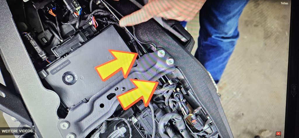

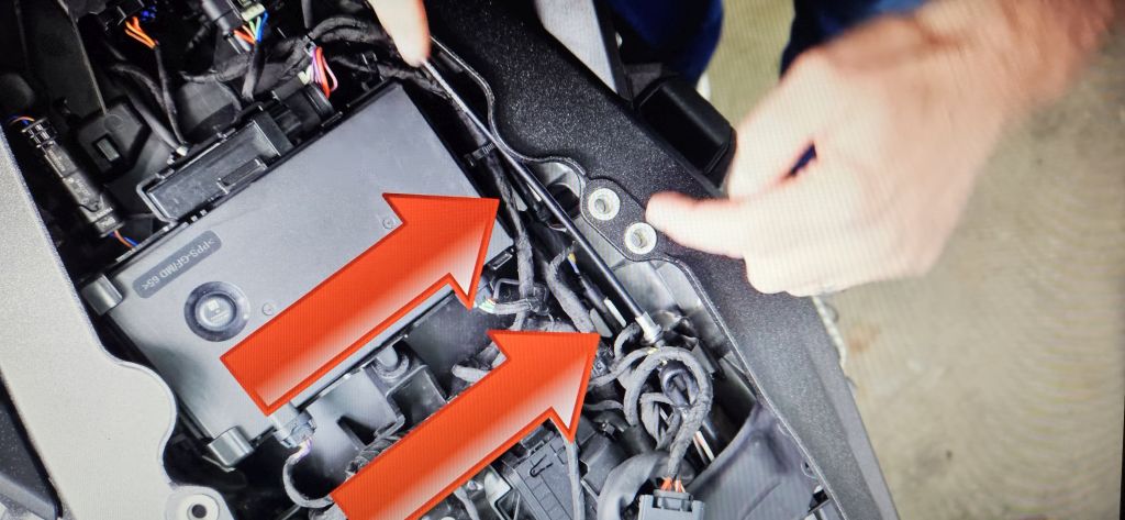

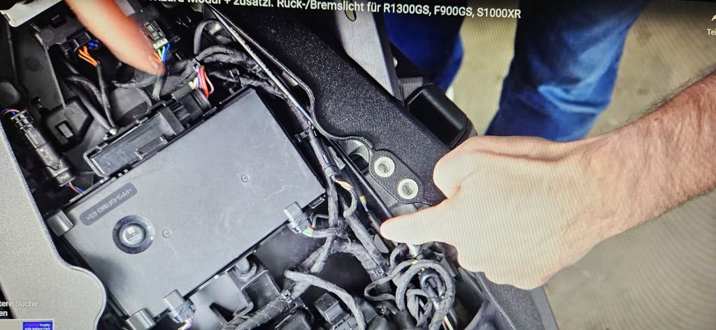

Blinker modifiziert durch Einbau Modul V5 von WeiserTechnik.
Einbauzeit 10min. Anleitung gemäß Video.
Nach Testfahrt keine Beanstandungen mehr (von Nachfahrer) wegen schlecht sichtbarem Blinker bei gleichzeitigem Bremsen.
Konnte Video nur als ZIP Datei hochladen! Hoffe es funktioniert.

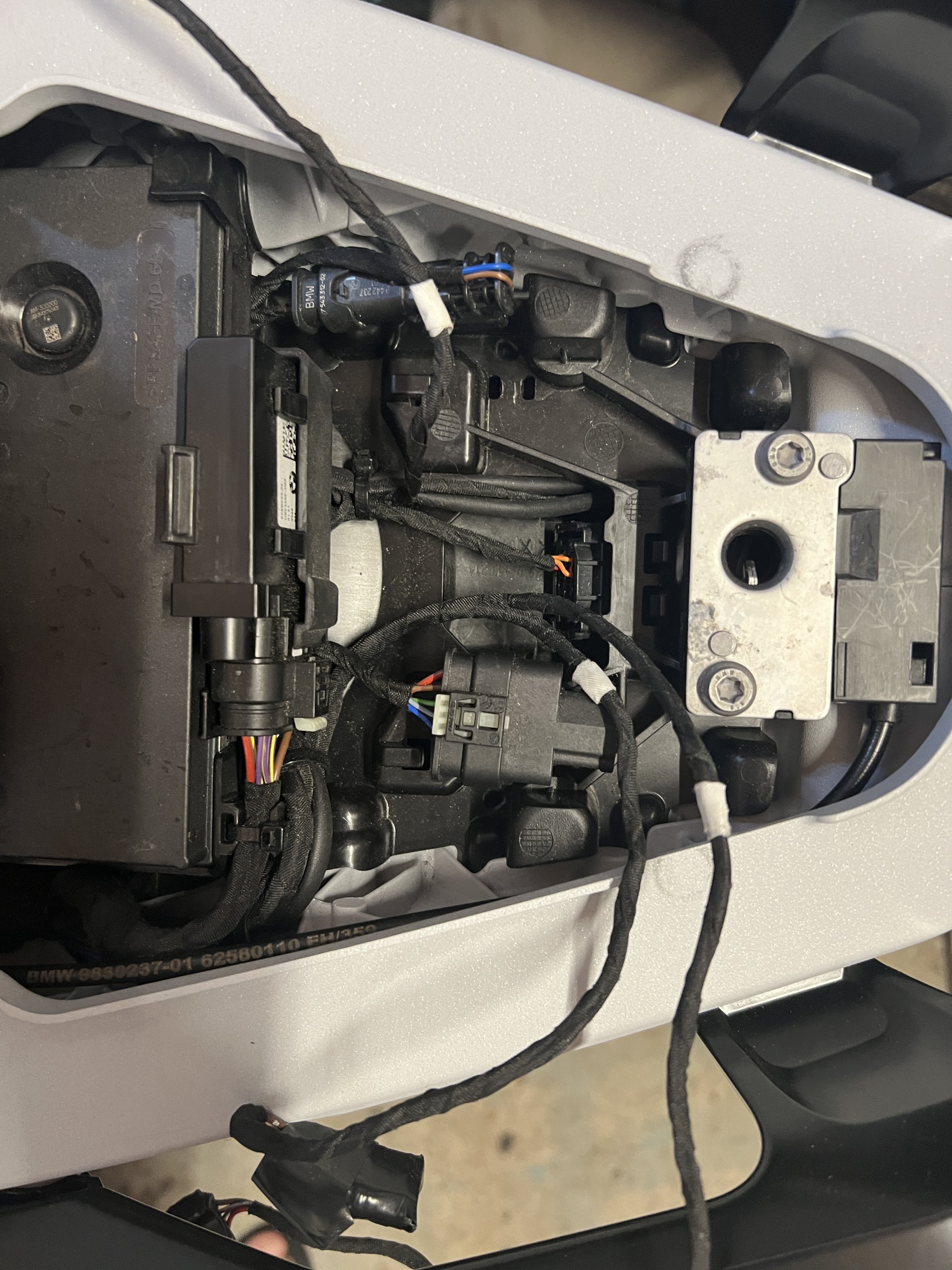

Bei mir siehts unter der Soziusbank so aus.
Die 3 Kabel sind von den demontierten Kofferhaltern und der TC Platte.
Kann mir wer sagen wo sich hier die Blinkerstecker befinden?
