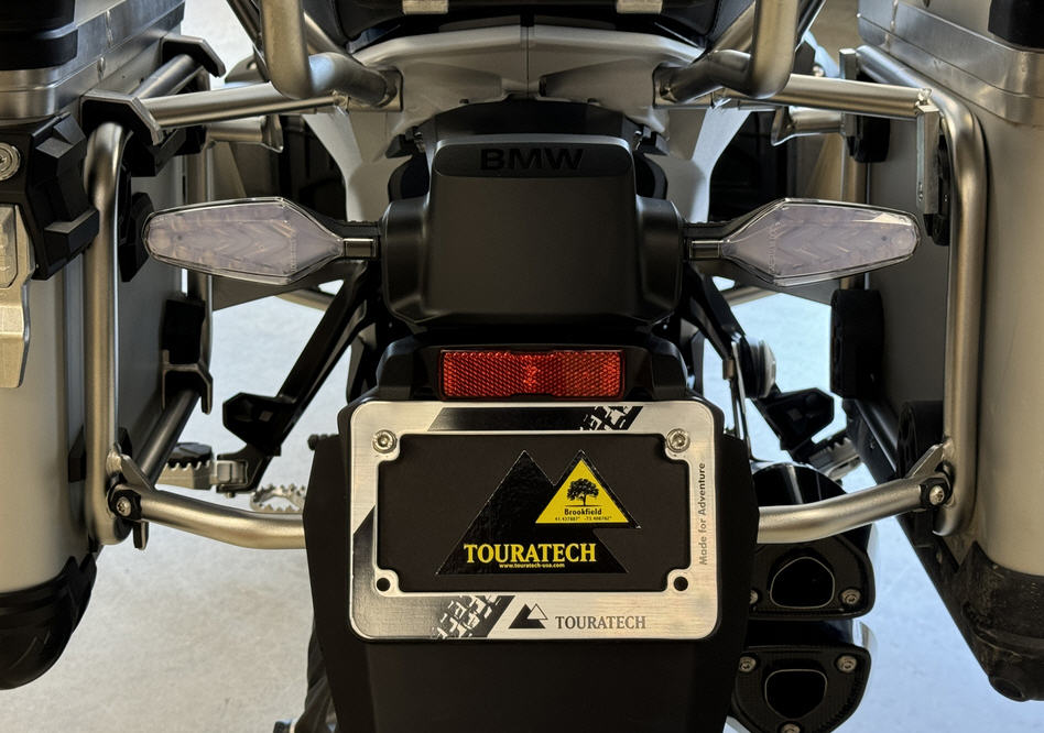

Es gibt so unfassbar schmale LED Bremslichter, die wird man schon über dem Kennzeichen mit an einem Kennzeichenhalter montieren können, da bin ich mir sicher...
Edit: oder man nimmt die Stelle an der der Reflektor montiert ist und sucht sich ein Bremslicht in der Größe. Reflektor dann zusätzlich unter dem Kennzeichen

Ich habe letzte Woche mal die US Blinker im Original gesehen. Leider darf per Gesetz keine Batterie verbaut sein wenn sie im Showroom steht. Sonst hätte der Verkäufer mir gerne mal die Blinker eingeschaltet. Man sieht aber schon so, dass die Fläche der Blinker viel größer ist.
