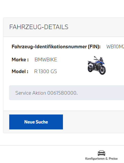

hier die original Antwort von meinem Händler BMW Motorrad München Nord von heute:
"Servus Rolf,
es sind leider alle R1300GSén betroffen. Du wirst von BMW angeschrieben, die neuen Relais sind vermutlich in ca. 2 Wochen verfügbar.
Du kannst die Batterie abklemmen, wenn Du bedenken hast. Dann kann nichts passieren."
Mir glaubt ja keiner, hätte man sich einige Posts sparen können.

"Du kannst die Batterie abklemmen, wenn Du bedenken hast. Dann kann nichts passieren."
von einem Fahrverbot oder Betriebsverbot konnte ich bisher auch nichts lesen.
Wenn das Fehlerbild wirklich so dramatisch sein sollte wundert es mich schon, das ich auf BMW Seiten selbst bisher nichts dazu finden konnte bzw. die Rückrufseite bei mir aktuell noch auf grün steht.
Wenn grundsätzlich alle GS1300 betroffen sind bis 16 Januar, sollte das je eigentlich kein Problem sein die rauszufiltern. Ein paar Tage Zeit gab es ja schon dafür.
Mal sehen wie es weitergeht.
