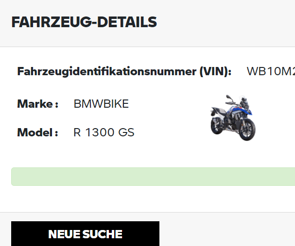

ok, meine ist aktuell immer noch grün

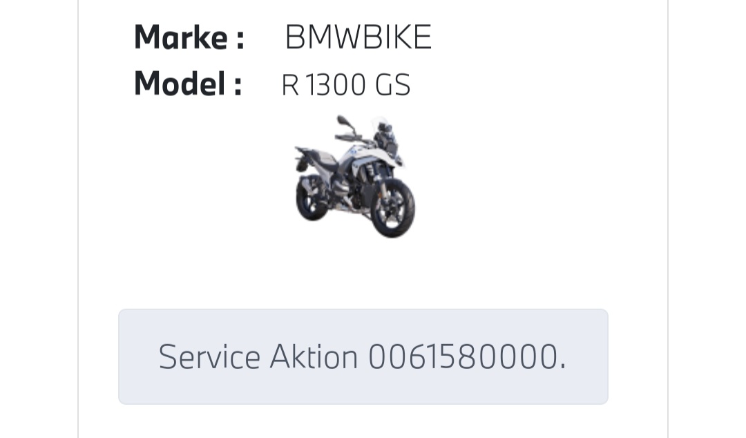

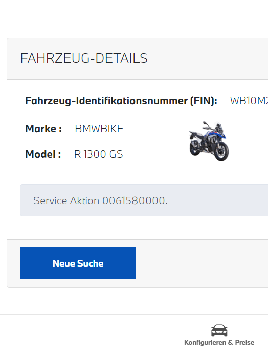

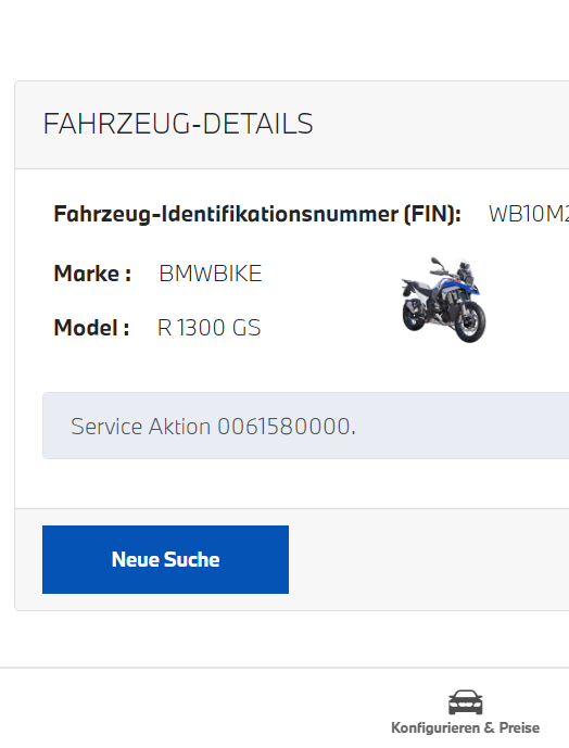

Heute morgen nog "Grün"........ aber jetzt eine SeviceAktion........
Meine ist zwar noch auf grün (bis vor 10 Minuten) aber ich glaube da eher BMW Motorrad München wo ich sie gekauft habe wenn die mir heute (auf Email Anfrage) zurück schreiben dass alle betroffen sind. Schätze in 1-2 Wochen hat jeder einen Service Eintrag. Egal, dann kommt sie halt asap in die Werkstatt, von Fahren bei trockenem, sonnigen Wetter hält mich das nicht ab. Und ich klemme auch nicht die Batterie ab.

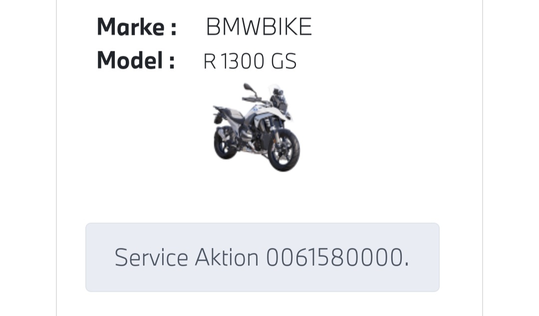

Seit heute ist meine auf Service Aktion.
War gestern und vorgestern noch nicht.
Bin aber trotzdem entspannt da ich mit meinem Händler bereits gesprochen habe, es kommt ein Schreiben seitens BMW für jeden betroffenen.
Genauso meine. bis gestern alles auf grün, heute Serviceaktion!!
Ich hab am 13.03.2024 Einfahrkontrolle vereinbart. Entweder sie holen sie ab und bringen sie wieder, oder sie können es an der EK direkt mit machen. Bis dahin muss ich dann noch einige Kilometer machen denn die 1000 will ich schon voll haben zur EK.
