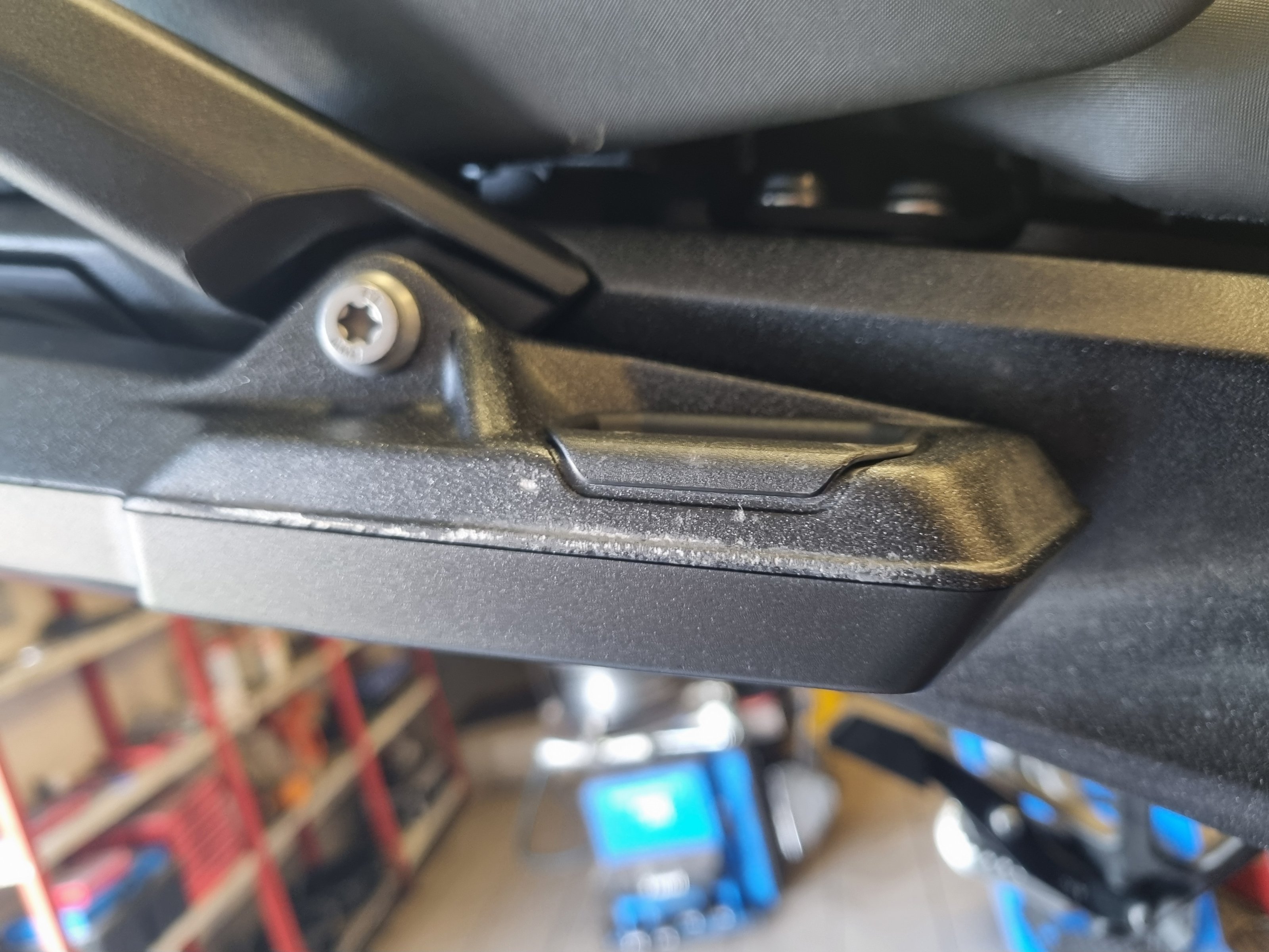

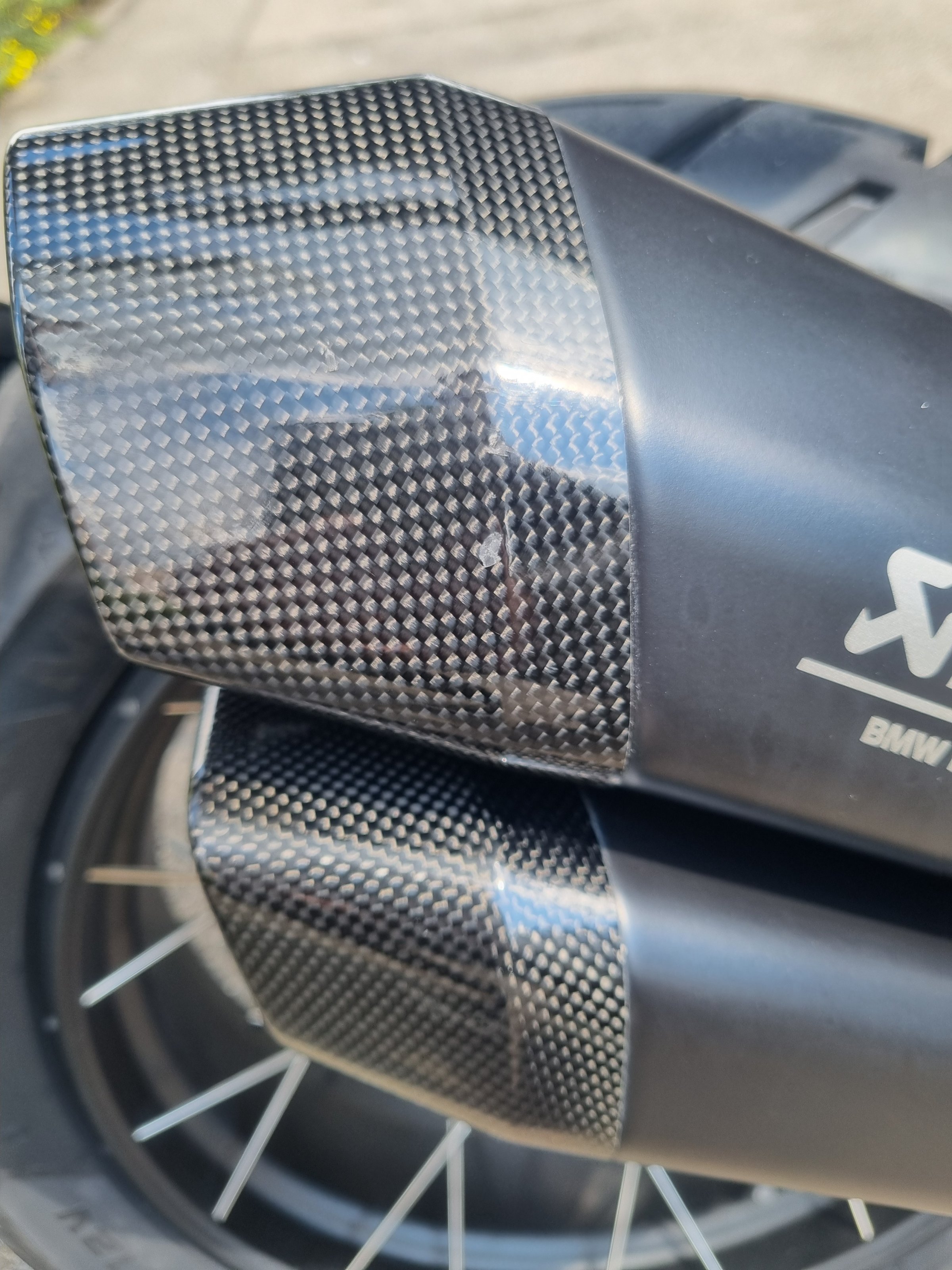

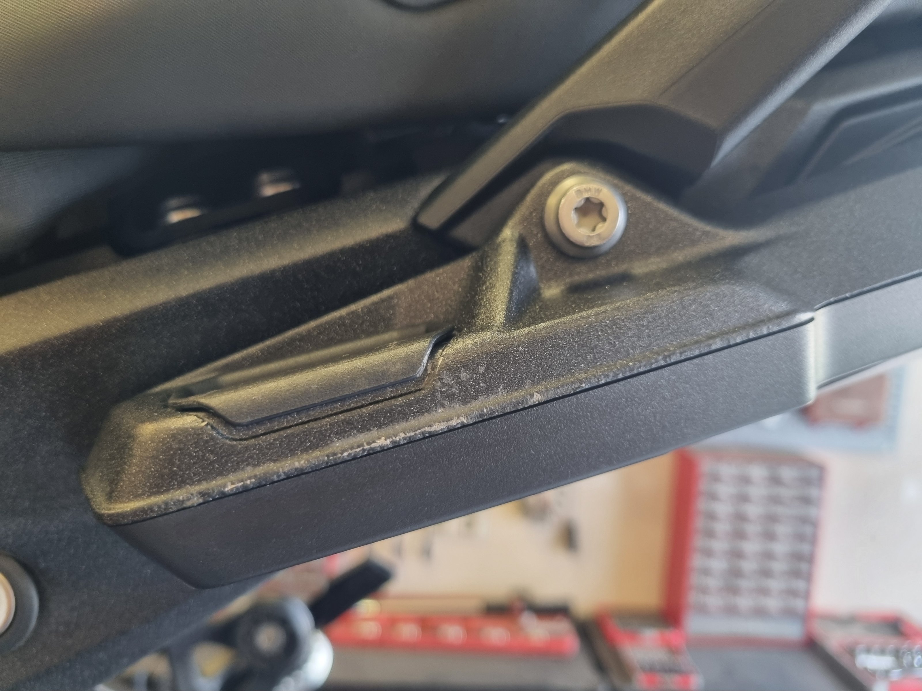

Lese ich da zwischen den Zeilen das unter Umständen die "Gepäckbrücke" maßlich evtl. zum Verzug oder Verspannung des Koffers führt?
LG Tom
Ließt sich für mich eher so, er hat die Dinger zu voll beladen, was er ja selber schreibt:
„Mit den Koffern war ich circa 2500 km am Stück und gut beladen auf Tour.“
Die haben sich zu sehr aufgeschwungen, paar Kratzer/Schäden verursacht, aber BMW ist schuld und soll zahlen
Wie war die Max Zuladungen der Koffer?, 10kg , kann man schnell unterschätzen, die sind schnell erreicht.
Würde behaupten, überladene Koffer + schlechter Fahrbahn, können die Koffer mit Sicherheit, +- 5cm schwingen.

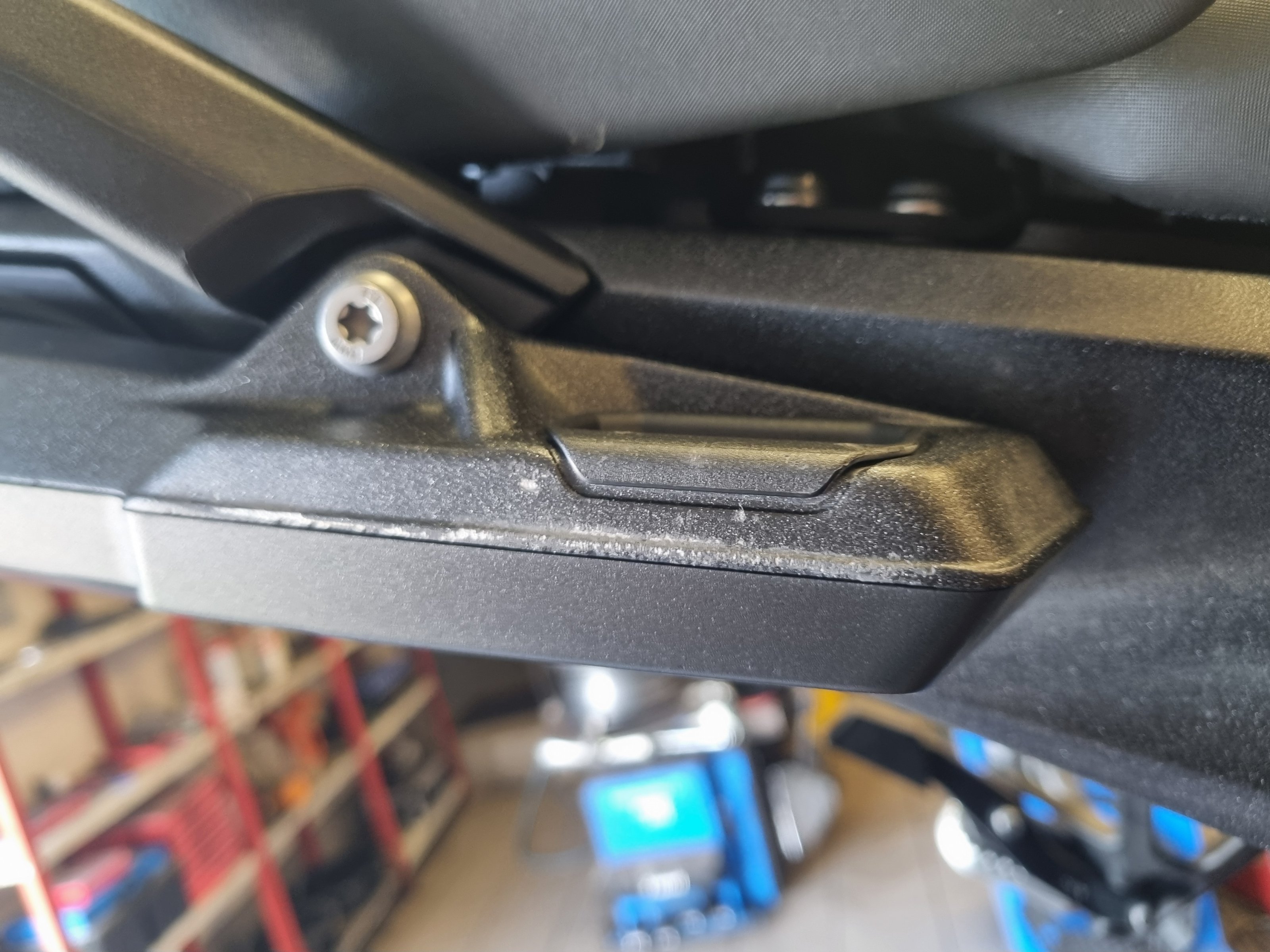

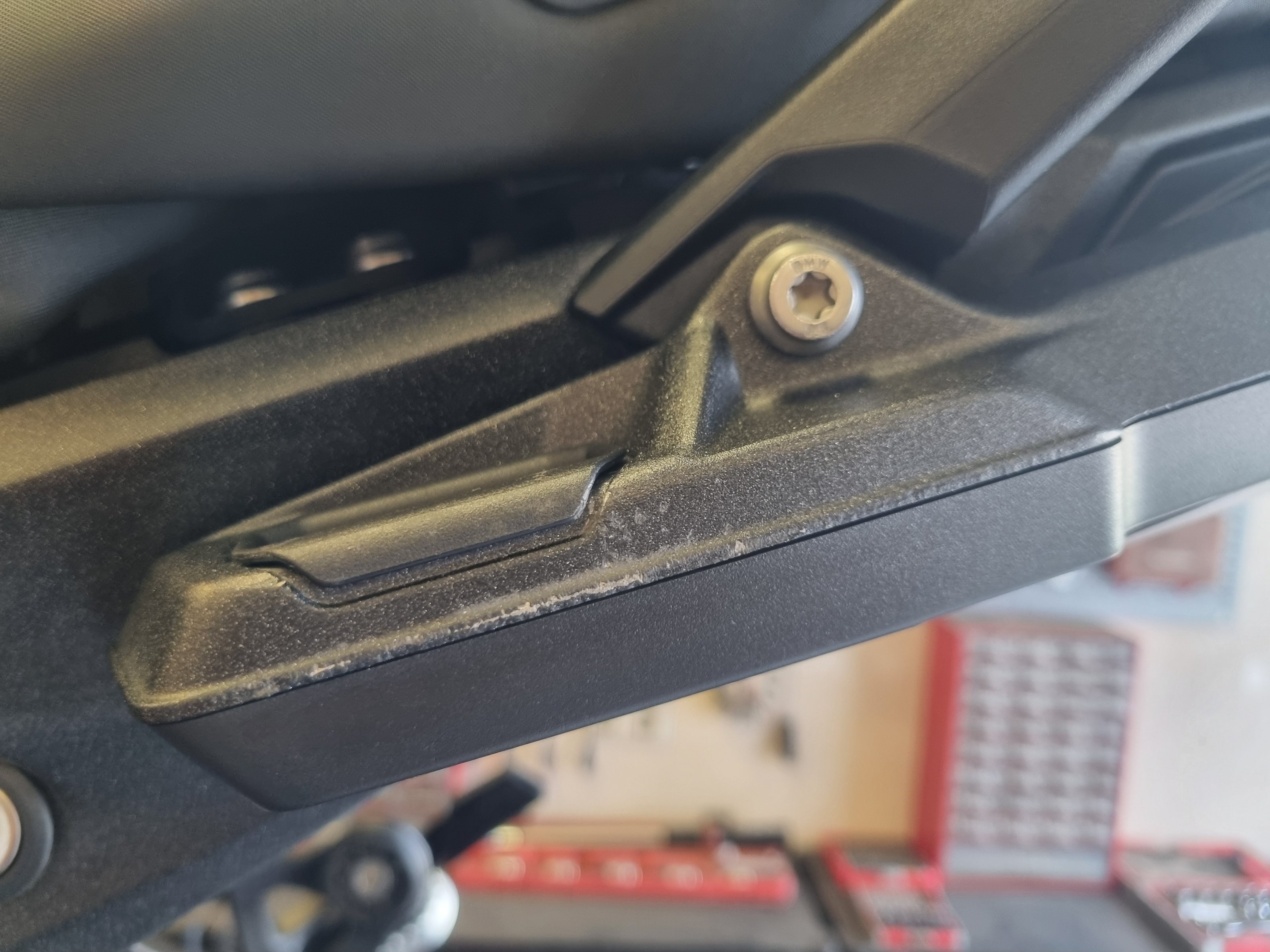

LG Tom
Hallo Tom,
das kann ich nicht beurteilen.
Ich habe die Koffer so wie es mir bei der Übergabe des Neufahrzeug gezeigt wurde montiert.
Die einzige Kleinigkeit mit der ich bei der Nutzung bissl Probleme hatte war eines der beiden Sclösser am linken Koffer, welches nicht richtig eingerastet ist.
Ich habe mir dann so beholfen, dass ich den Deckel fest ins Schloss gedrückt habe und dann mit dem Schlüssel verschlossen habe, so hatte dann auch keine weiteren Probleme.
Die Gurte habe ich wie erwähnt erst diese Woche bekommen und die waren auch nicht montiert....
Im Schreiben von BMW steht halt dass die Gurte Pflicht sind.
Gruß Martin

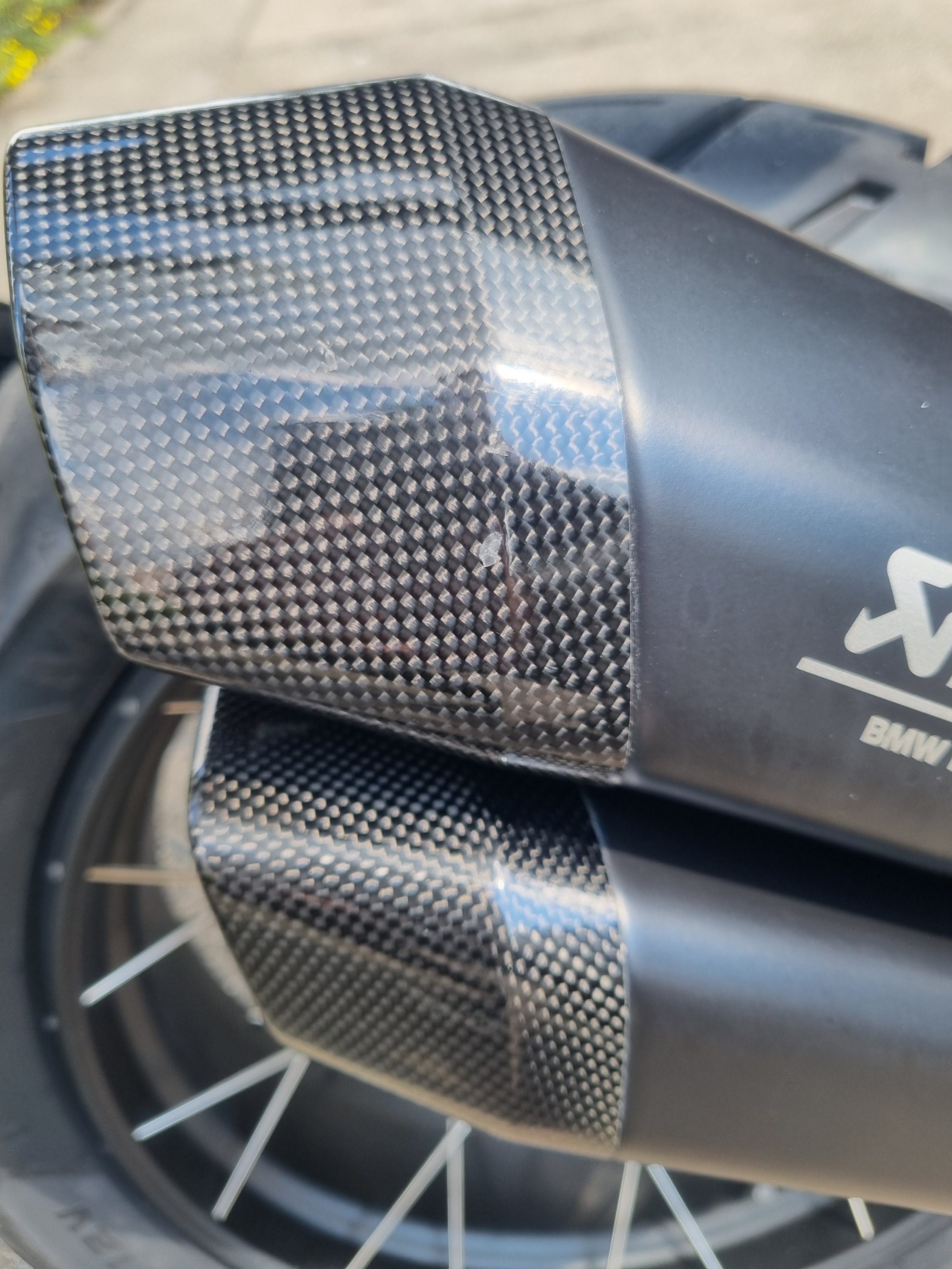

Aber genug davon OT.
Gruß Leon
Hallo Leon,
vieken Dank für deine Rückmeldung, aber zu sehr beladen🤔?
Diese Frage habe ich mir tatsächlich auch gestellt, aber die originalen Innentaschen von den Koffer die ich von BMW gekauft habe sollten doch befüllt werden können.
Wir waren in Südfrankreich und im Vercors Gebirge unterwegs und sind natürlich unzählige der wunderschönen Pässe, auch mal bissl schneller, gefahren.
Die Passe sind bekanntlicher Maßen nicht immer Tipptopp vom Belag, aber sorry, das MUSS die Maschine samt den Koffern problemlos und ohne Kratzer an den Aufnahmen der Gepäckbrücke zu verursachen aushalten.
Gruß Martin

Hallo Tom,
Jetzt kommt Klarheit in die Angelegenheit.
Gruß Martin
