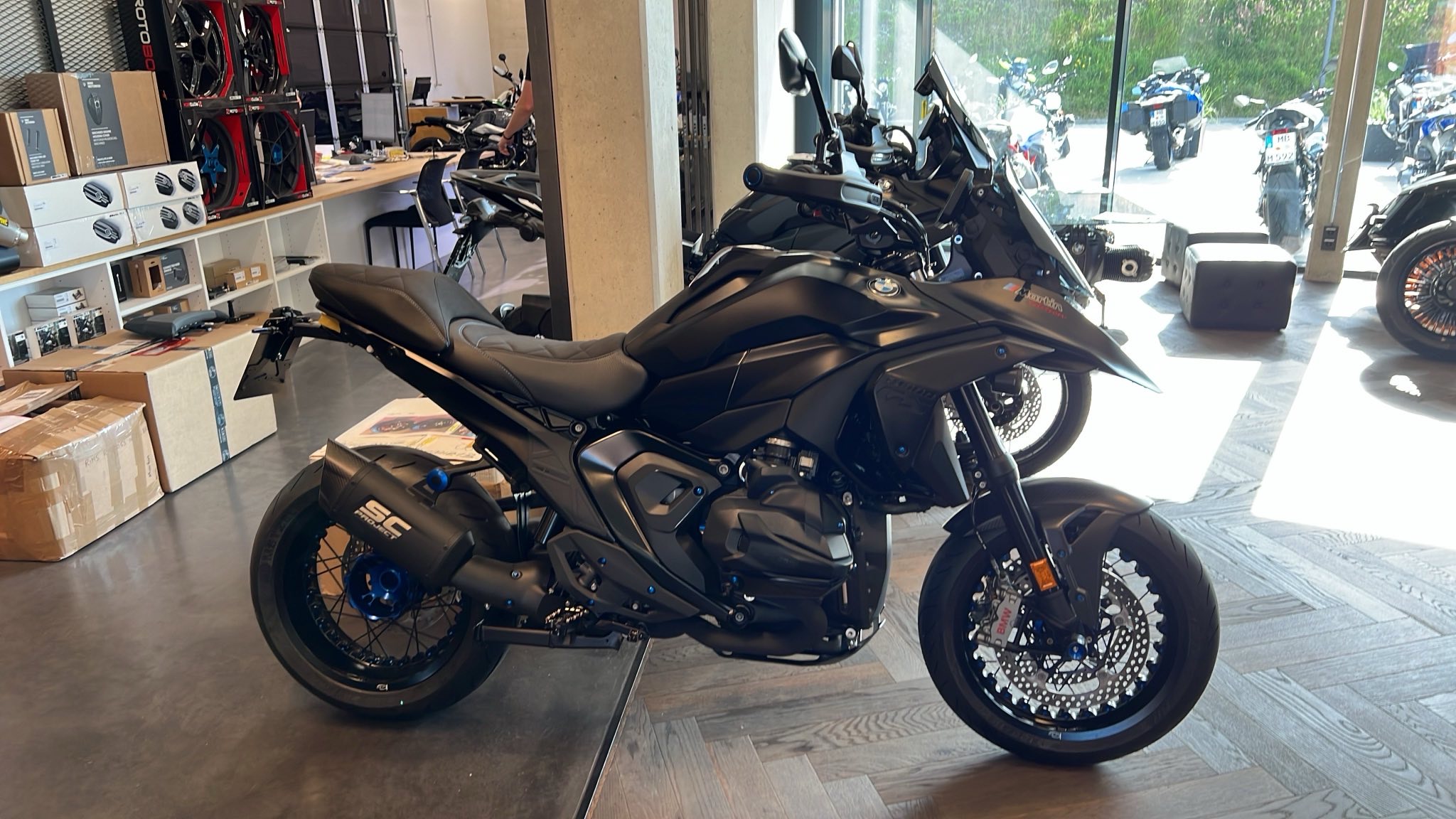

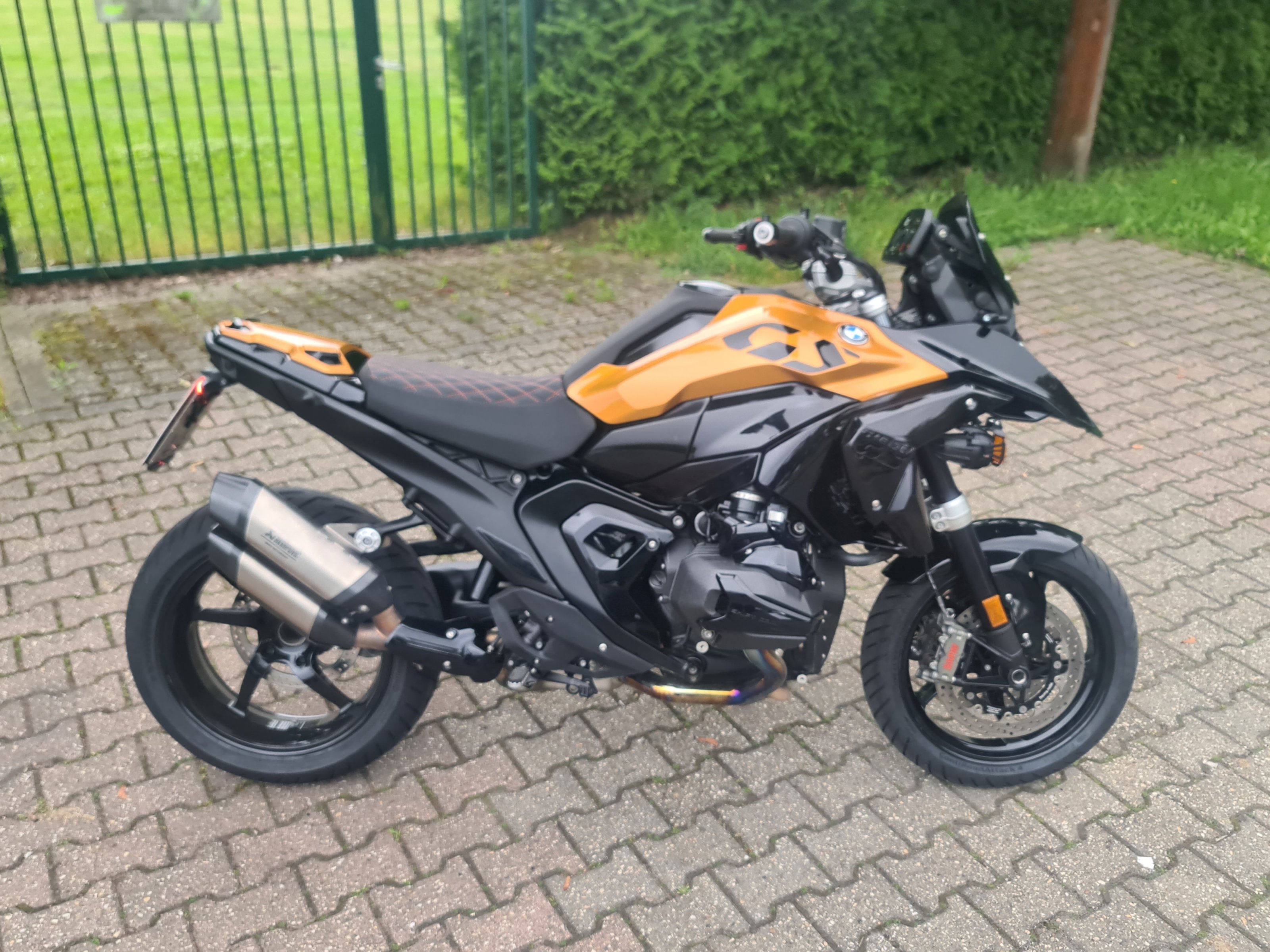

R1300GS - mit 17 Zoll Felgen.

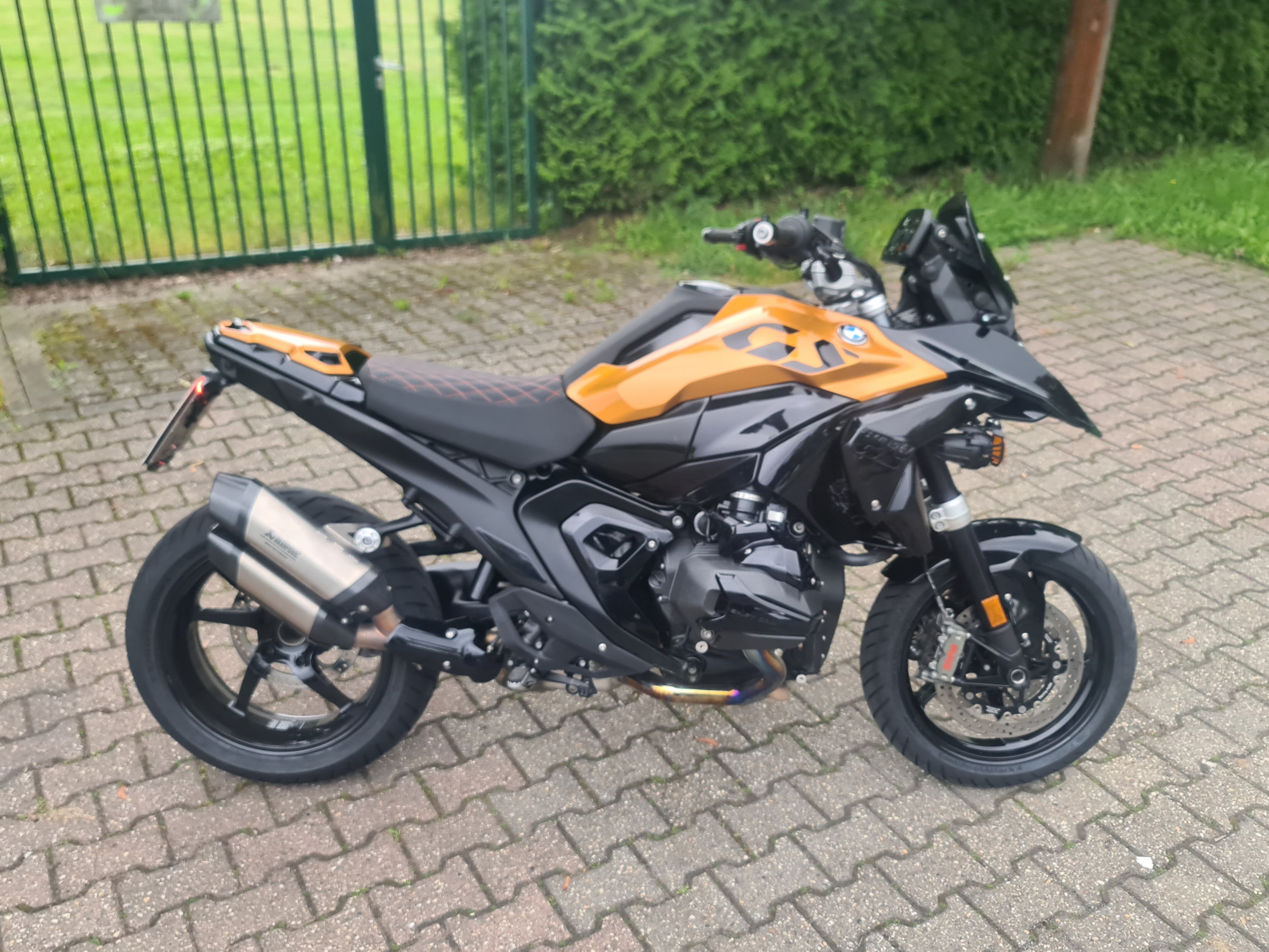

Diskutiere R1300GS - mit 17 Zoll Felgen. im R 1300 GS Forum im Bereich Motorrad Modelle; Ich hab das hohe Fahrwerk... Ansonsten nix gemacht. Das Fahrwerk macht schon was aus...spezl hat die niedrige auch mit 17" wirkt ganz anders...
I
Imperator1979
13.03.2024
75
Kompliment. Darf ich fragen warum Deine vorne nicht die 2,54 cm tiefer ist oder scheint? Ich denke da ist das hohe FW drin, dennoch.
Gruss
Alex
Naja, und eben der S1000R fender, damit kommts erst stimmig. Mit dem originalen war des ne Katastrophe.

Hättest du noch ein Foto von Spezis tiefer Maschine?
Deine sieht cool aus.
Weiss nicht, ob das mal diskutiert wurde... wie verändert sich dann die Fahrerei? Kann mir das irgendwie gar nicht so richtig vorstellen, weil ich sowas noch nie gefahren bin...

Bilder hab ich keine, muss ich mal welche machen.
Das Motorrad wird etwas handlicher, zum einen weil die Gabel steiler steht und zum anderen weil die Kreiselkräfte kleiner sind wegen wenigen Umfang.
Kannst hald andere Reifen fahren, hinten 180er, der liegt schon mal schöner an in Schräglage weil der spitzer baut. Vorne 120/70 17 bekommst hald ne ganz andere Auswahl als 19"
Ich hab den originalen Radsatz schon auch, da hab ich jetzt mal nen Offroadreifen drauf gemacht.

Hast Du auf den Offroadreifen auch die Reifendrucksensoren verbaut und wenn ja wo hast Du diese her?

Ich habe nur in den oem Rädern die Sensoren drin. In den 17" fahre ich ohne.
Die GS "erlaubt" keinen Wechsel zw. zwei unterschiedlichen Sensoren. Muss jedes mal angelernt werden in der bmw Werkstatt.
So wichtig ist mir der Sensor aber nicht. Kann auch ganz gut ohne fahren.

Schmeißt das Display ne Fehlermeldung, leuchtendes Warnsymbol o.ä. ohne die Sensoren? Grüße

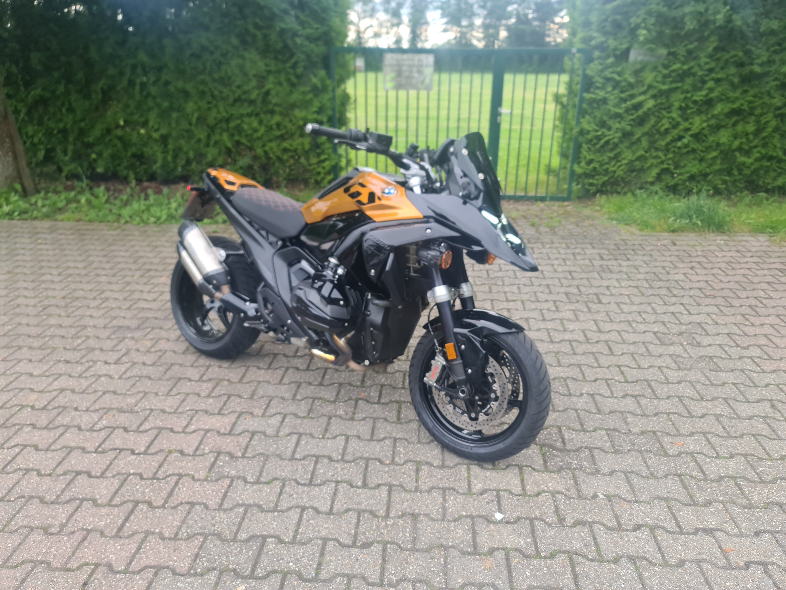

….aus dem selben Hause die schon angesprochene andere Supermotovariante…diese nun auch mit Auspuff…mE auch ned schlecht. Mir gefallen die Kineofelgen…ist nicht Meine!!
Also die schwarze gefällt mir schon ausgesprochen gut. 👍
Das 17 er VR wirkt aber gegenüber der langen Gabel schon auch klein. Ich stelle mir gerade vorne 19 Zoll Kineos 120/19 vor in Kombination mit hinten 17 Zoll, aber 180 er Reifen drauf also 180/17 in Kombi mit Metzeler M9 RR - also quasi eine Flat-Tracker Kombi…Hmmmm…da entspinnt sich was in meinem Hirn…bekommt man das auch eingetragen?

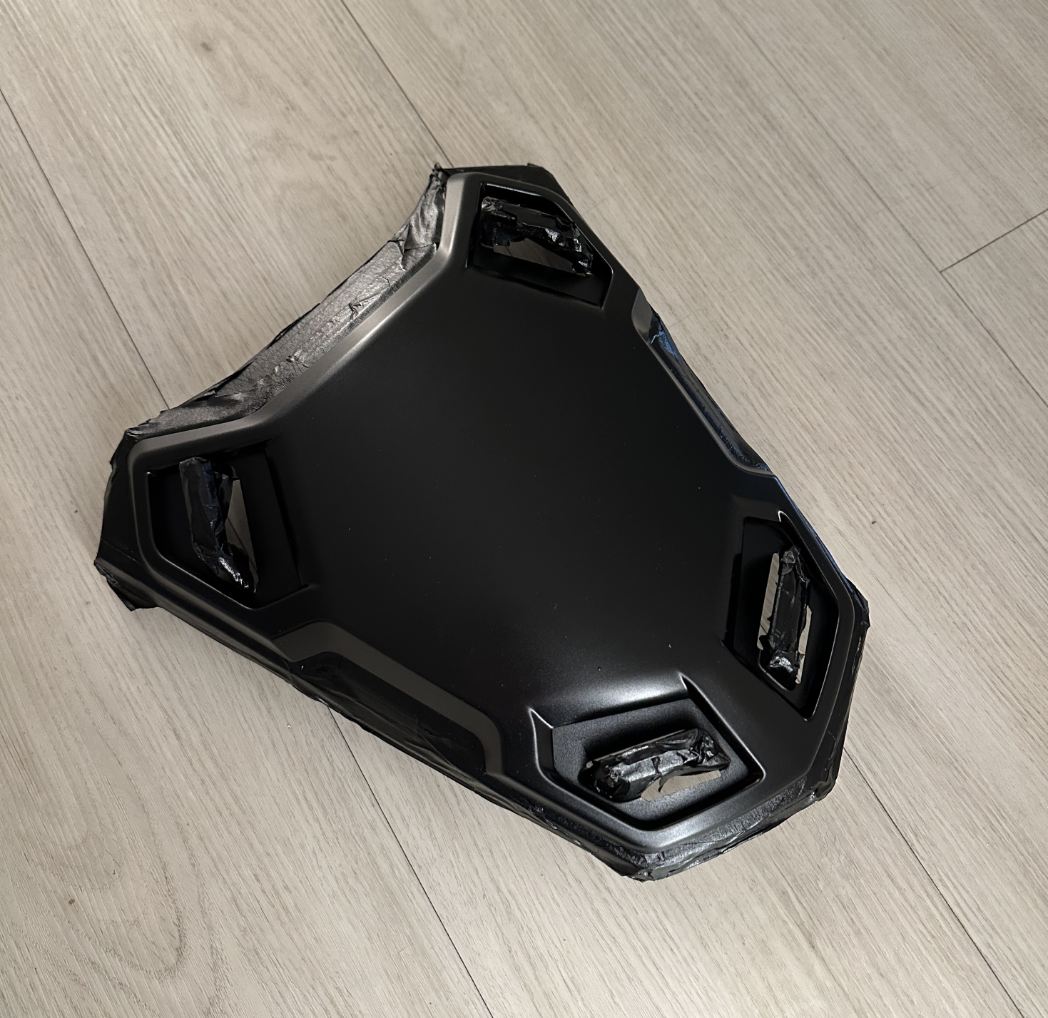

Hallo GS Sven,... du irrst, eigentlich sind es 3 Teile, aber eben 2 davon miteinander verklebt. Hast meine Frage anscheinend nicht ganz verstanden
habs auch nicht abbekommen, läßt sich aber gut mit Malerklebeband voneinander abtrennen. Da ist Luft zwischen den beiden Teilen, kann man das Klebeband drunter schieben.
Gruß Guido
Ich kann auch 3.0x19" rein stecken und hinten die 5.5x17" mit dem 180er Reifen fahren. Wie ich mag. Aber eben mit den Excel/Haan Rädern. Keine Ahnung wie des mit Kineo is. Soviel Geld würd ich ja im Leben nicht für diese Räder hinlegen, die technisch gesehen die instabileren Räder sind.
Wenns nur 5.5x17 hinten sein soll, nimm doch einfach nen Rad von der R9T oder sowas... Bekommst locker eingetragen.

gibt es bei Verwendung des Radsatzes ohne RDC eine Fehler- oder Warnmeldung?
