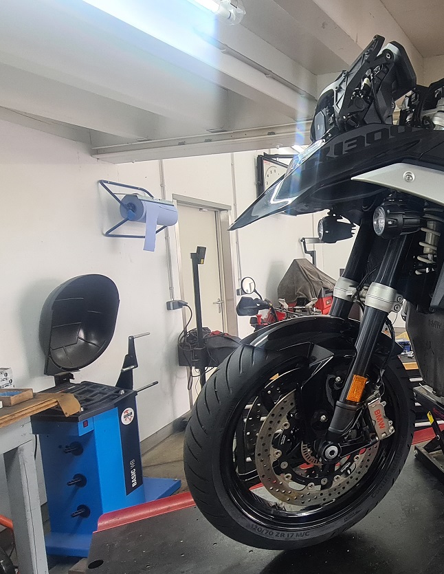

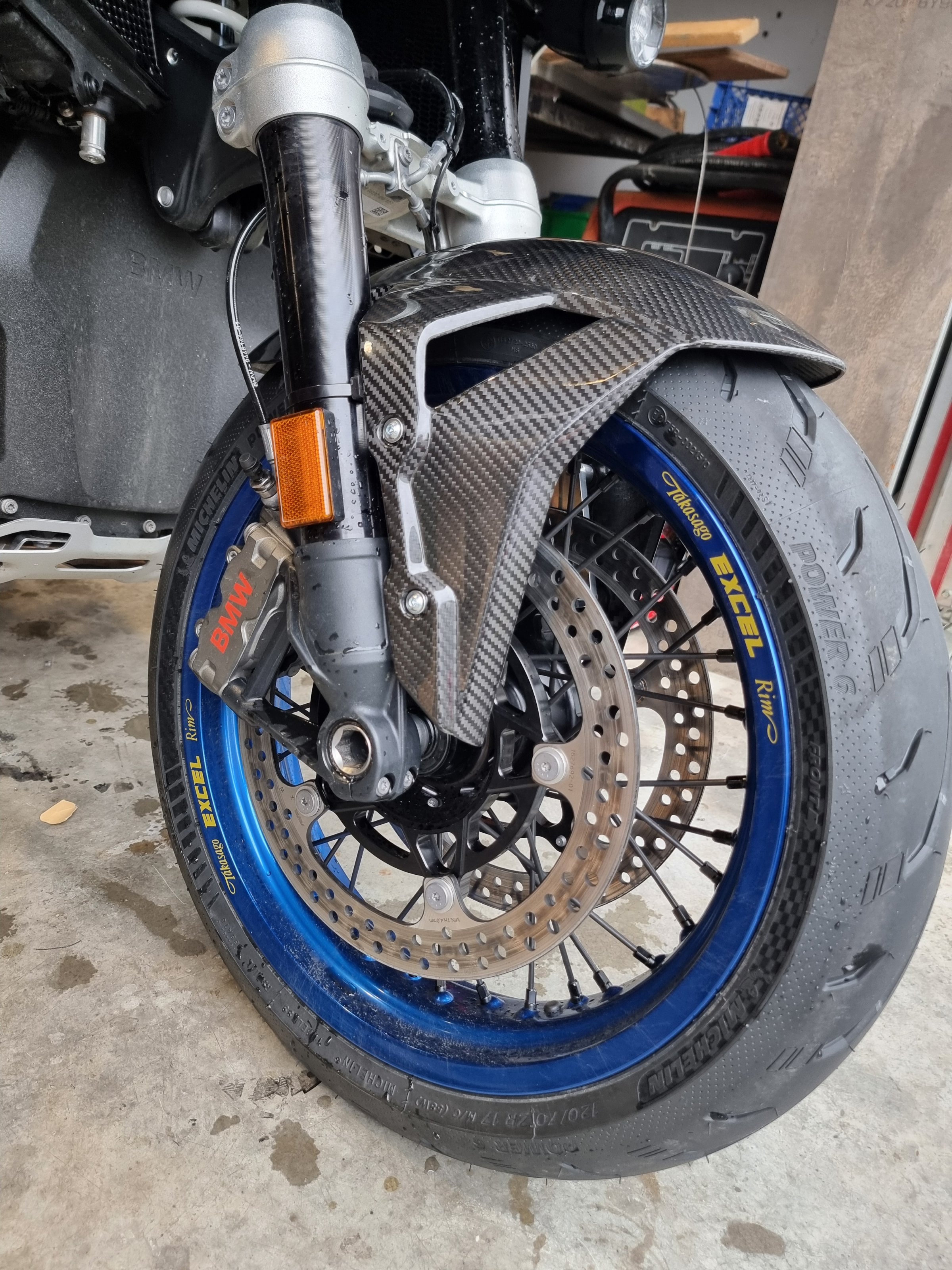

Die HAAN Räder haben ziemlich genau 5.9 kg, vorne wie auch hinten. Die Alpina haben genauso viel. Beides tubeless, Schlauch brauchst nicht. Zu bedenken ist, dass die Kineo vorne eine kleine Radnaben haben und dementsprechend eine große Bremsscheibe mit "Innenleben" brauchen. Das muss man dann wieder dazu addieren.
Was die Alpha wiegen, weiss ich nicht. Ist mir auch egal, weil die optisch für mich einfach nicht in Frage kommen. Nach 200m fahren merkt den Unterschied eh keiner mehr.

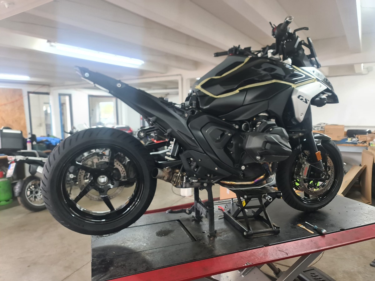

Wer hat schon Erfahrungen mit 17Zoll Umrüstung und Sportfahrwerk?

Danke für die Info. Hast Du sonst noch durch Deine Umrüstung Einschränkungen mit den elektronischen Helferlein und wenn ja welche? Meine hat in Richtung elektronischen Helferlein alles an Board.
I
Imperator1979
13.03.2024
75
Mit dem angepassten ABS Ring funktioniert alles wie gehabt.

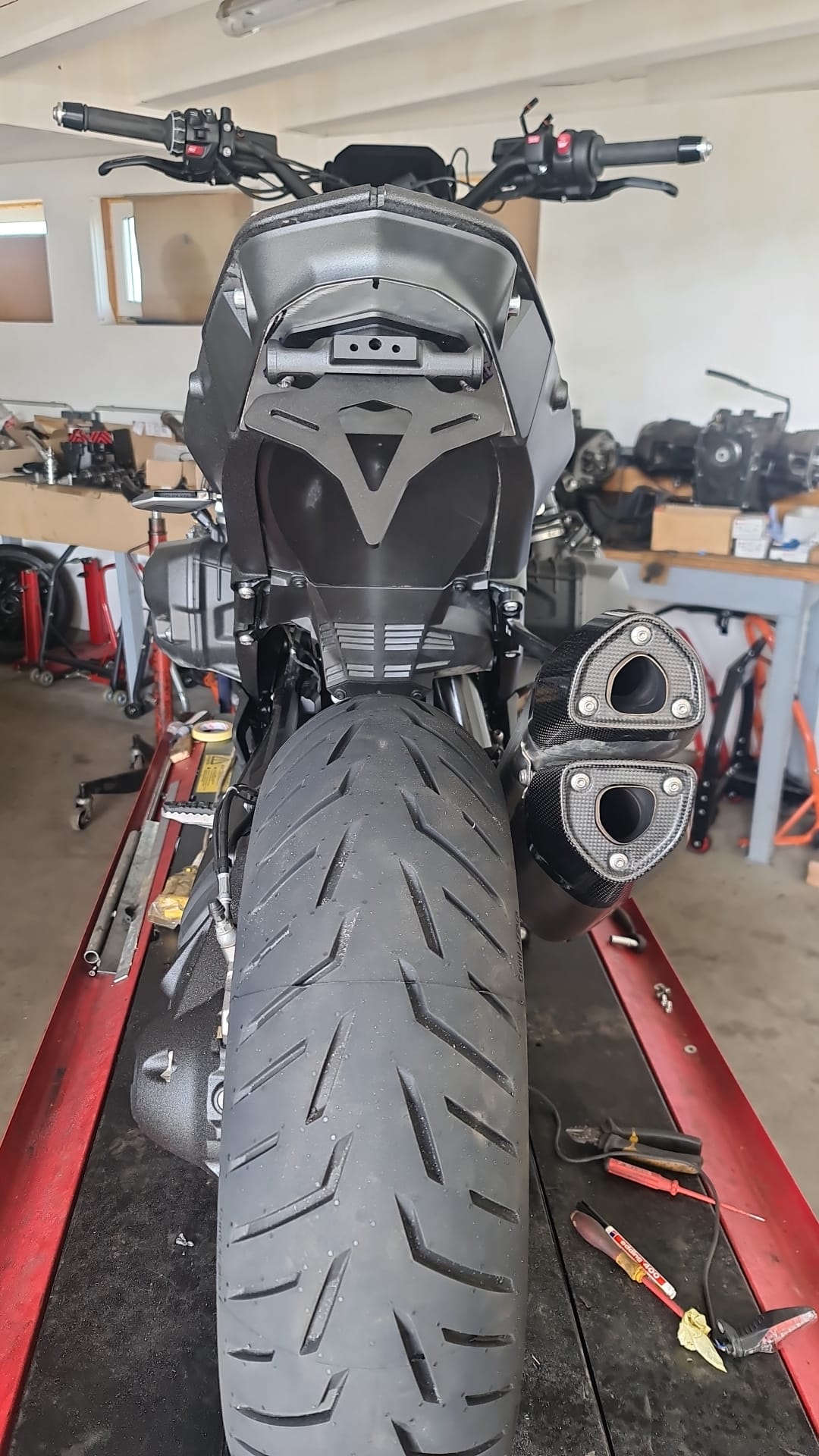

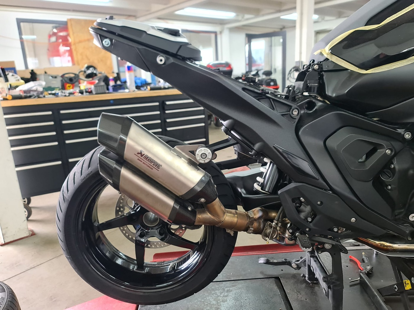

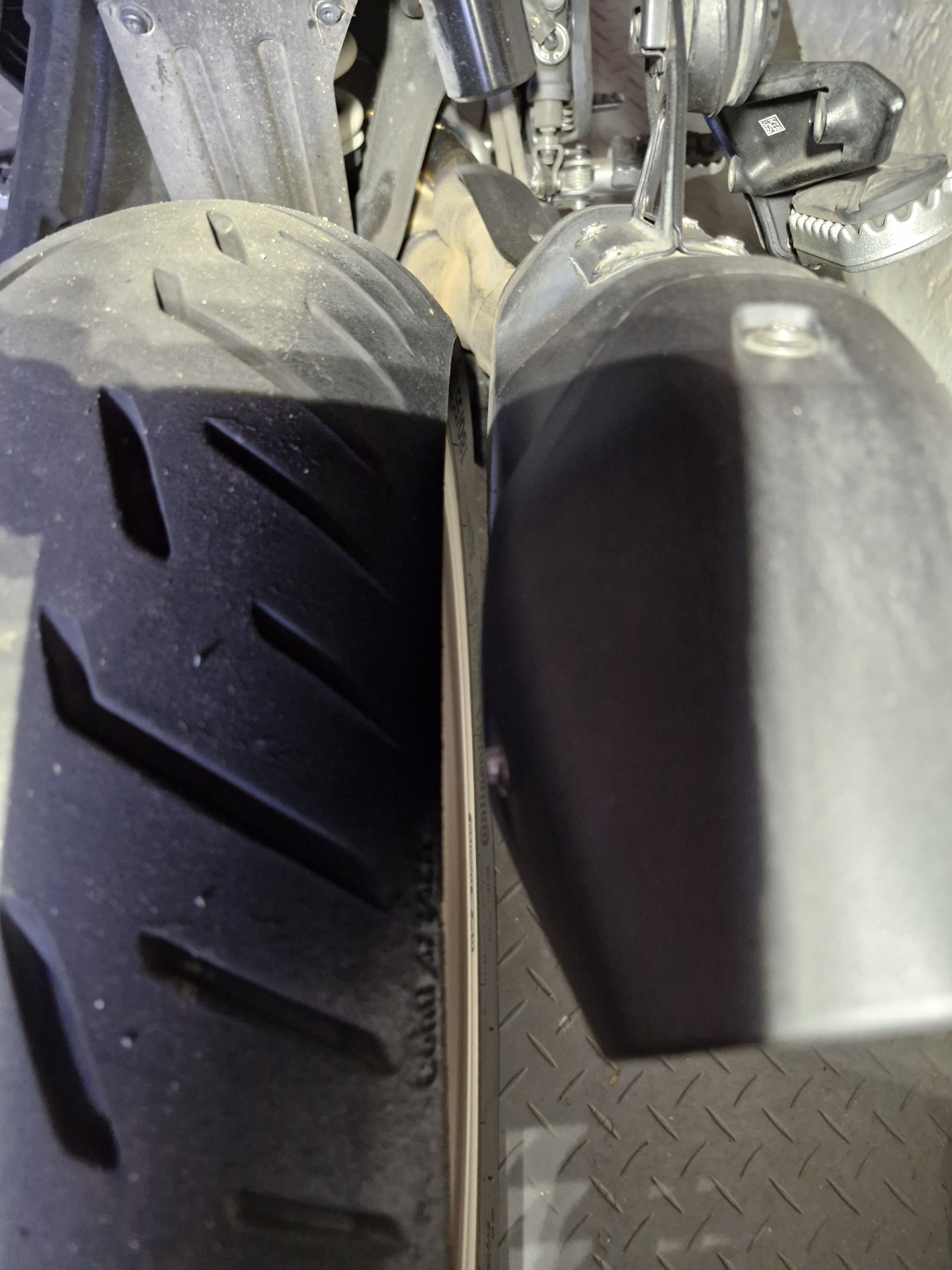

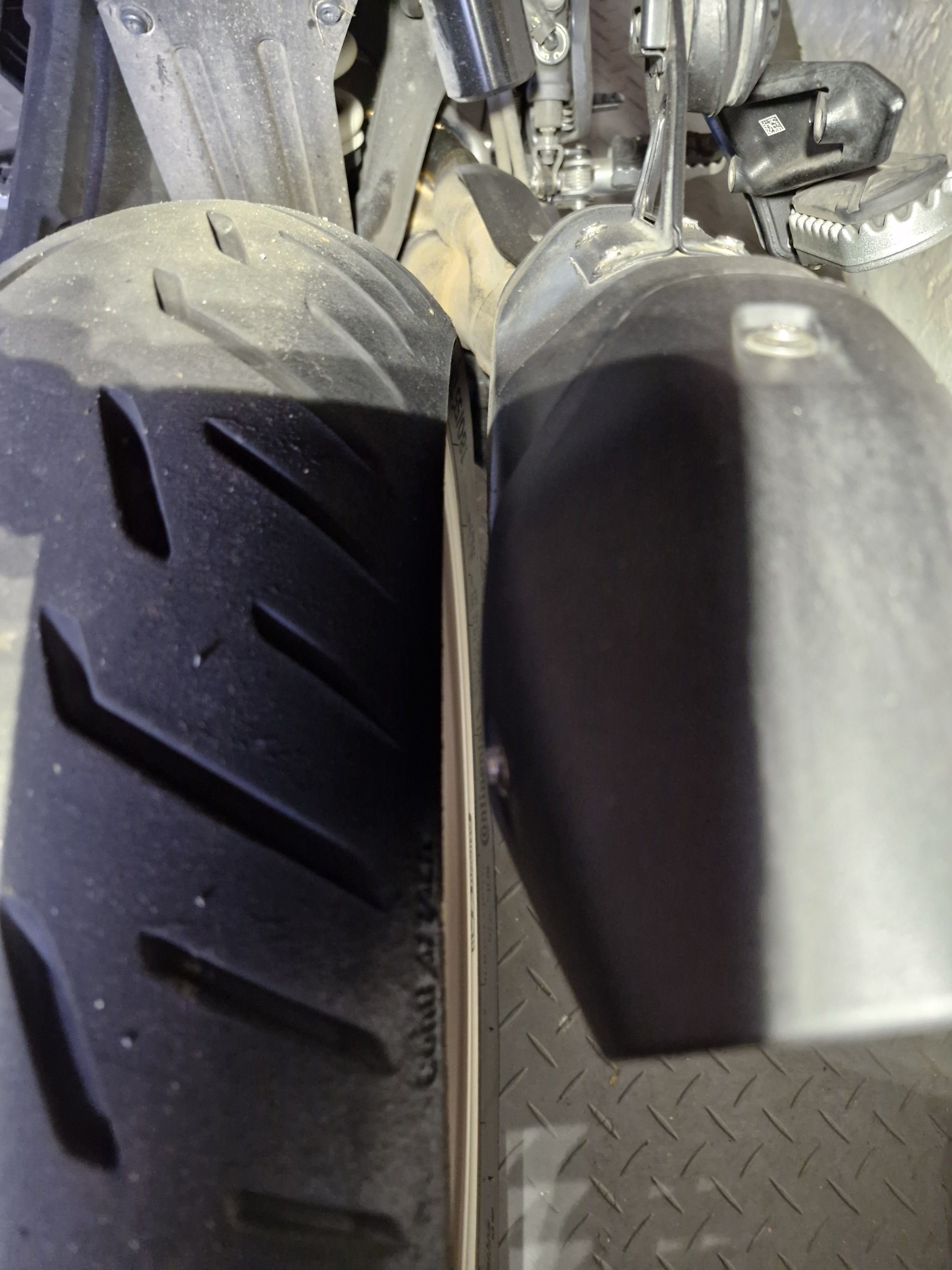

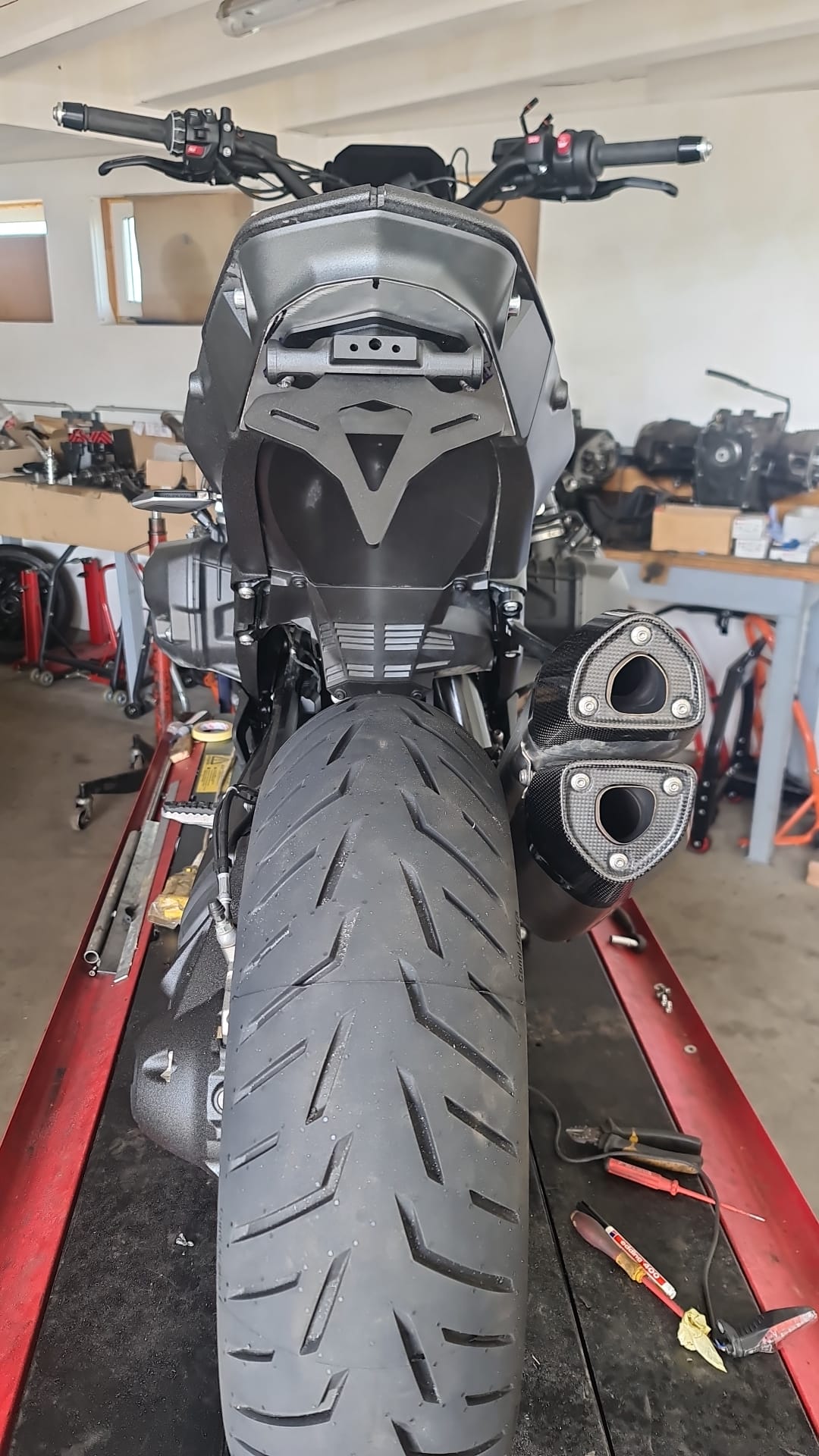

190 55 ZR 17 ...:engel:
Ich habe nur etwa 1 cm Luft zum Auspuff mit 180 55 ZR 17

Wird bei einem 190er die Reifenflanke nicht zu warm durch den geringen Abstand?

vermute nicht, kannst ja mal mit 5 mm Luft / Abstand deine Hand daneben halten, so heiß wird der Pott nicht.

Mit Koffer gab es schon das ein oder andere Hitzeproblem. Da die warme Luft nach oben steigt werden wahrscheinlich 5mm Abstand zum Auspuff reichen. Vermutlich hast Du recht.

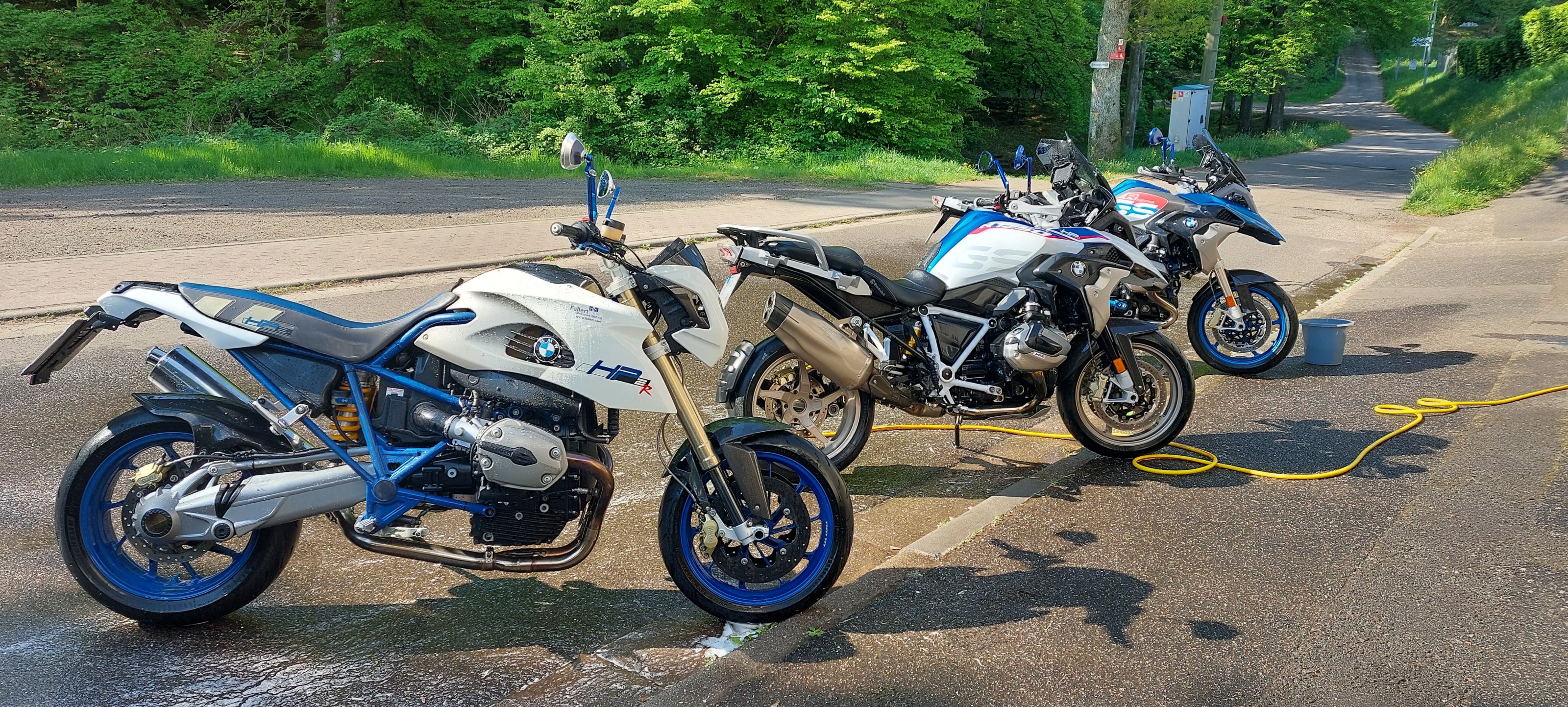

Wir fahren schon die dritte Generation von GSen und mussten uns immer Rechtfertigen
Hätte ich eine 1300 würde ich es wieder tun;)
Zum Thema leichtes Vorderrad ,schaut euch mal das Vorderrad der MM an :):)
