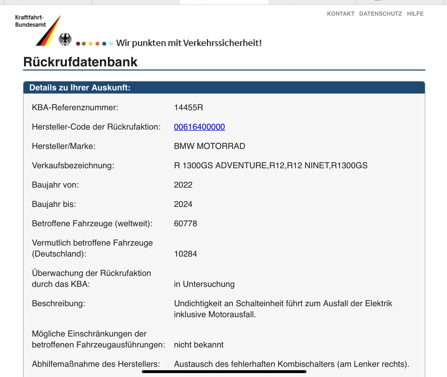

Beim KBA steht „In Untersuchung“, also wohl noch nicht abgeschlossen. BMW will womöglich tatsächlich dem Amt zuvorkommen
nö die Untersuchung ist durch, der Rückruf ist KBA überwacht. Halterschreiben gehen jetzt raus. Das solche Schreiben zuerst über den Hersteller laufen ist eigentlich üblich, also nix da mit BMW will dem KBA zuvorkommen.

Das ist unwahr. Stand jetzt 23.11.2024) noch in Untersuchung, siehe Screenshot

erste schritt Untersuchung, zweite schritt Rückrufaktion, dritter Schritt "Halteranschreiben gehen raus" :)
wir sind schon bei Schritt "drei" :) und die Anschreiben gehen für gewöhnlich erstmal über den Hersteller an die Besitzer raus.
Von KBA kann dann Post kommen wenn sich eine Hersteller nicht rührt, oder ein Besitzer dem Schreiben nicht nachkommt. Wobei sich mit Sicherheit auch keiner dafür überschlagen muss.
