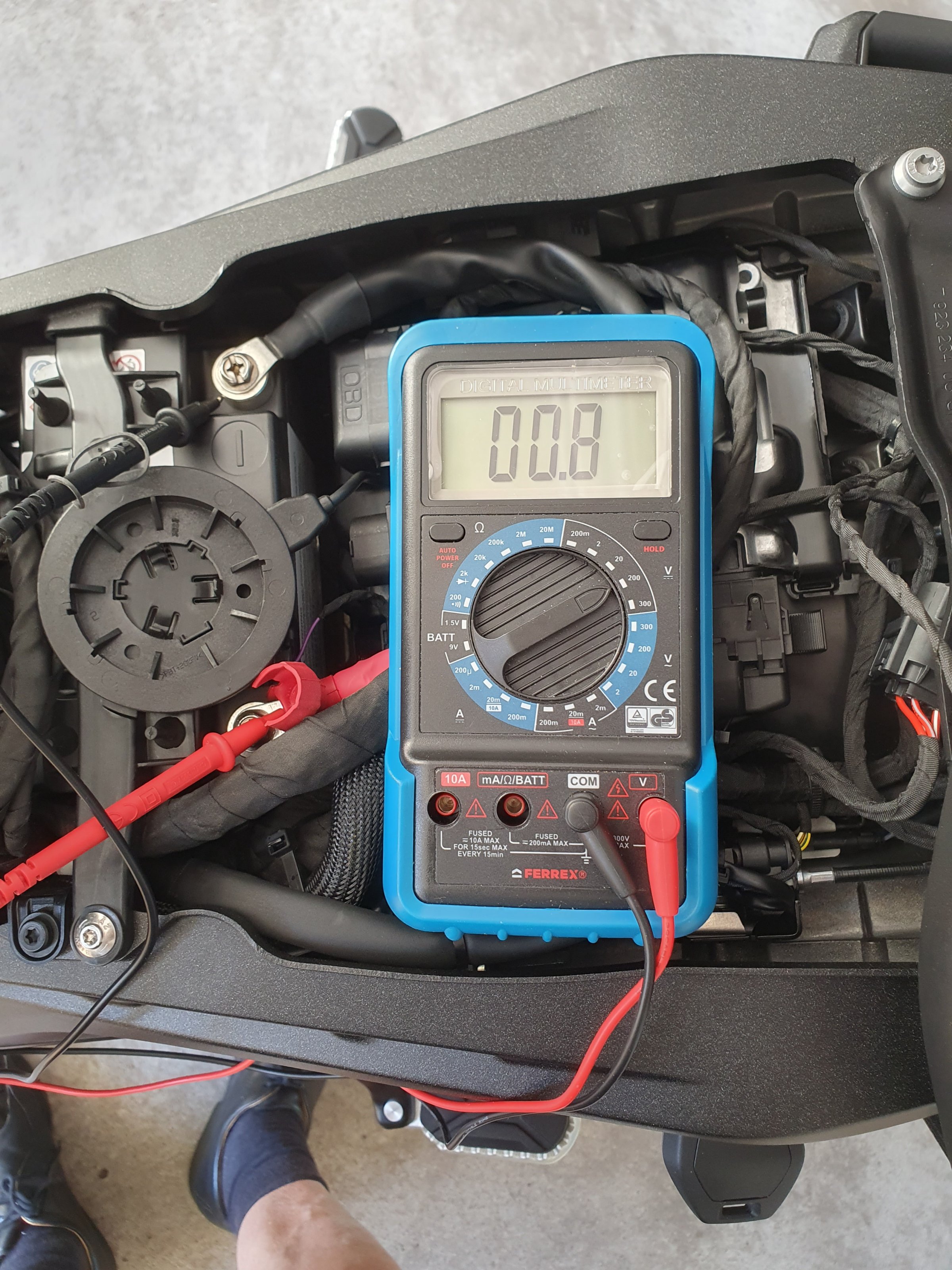

Nach zwei Tagen wollte ich eine Runde drehen, aber die Batterie war völlig leer (0,8 Volt).
Über die Ladebuchse konnte ich nicht laden und musste mit einem konventionellen Ladegerät den Akku erst einmal kurz wiederbeleben. Anschließend habe ich mit dem BMW-Ladegerät weiter geladen.

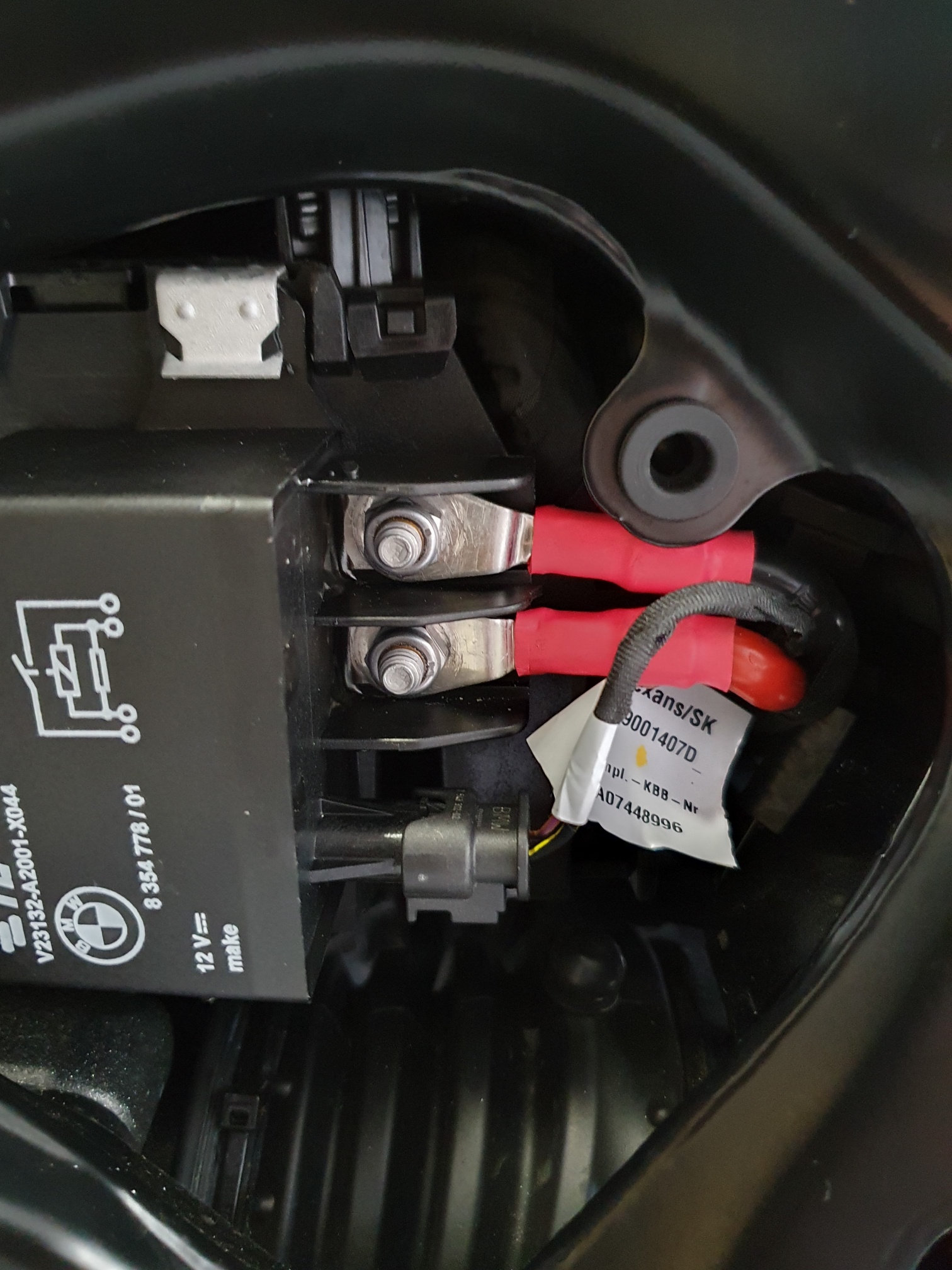

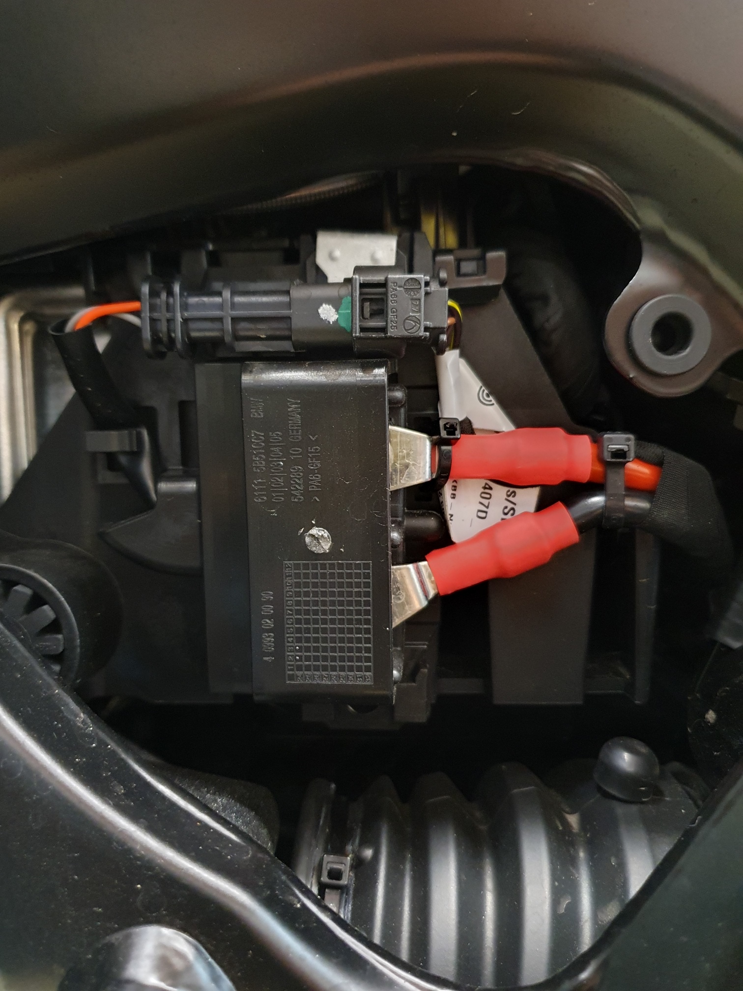

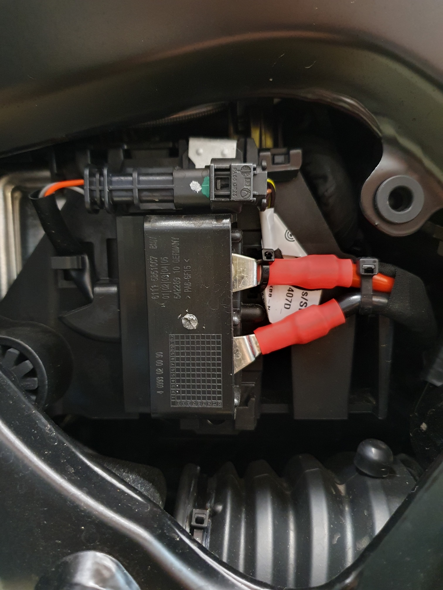

erstes Foto: altes elektronisches Relais
zweites Foto: mechanisches Relais.

Für meine GS gab es nur einen Rückruf für das Starterrelais mit Datum vom 20.08.2024.
Sie wurde Ende April 2024 gebaut und war deshalb von früheren Rückruf(en) nicht betroffen.
Das mechanische Starterrelais wurde Mitte September 2024 eingebaut.
Interessant, am Ende kommt raus, dass nicht das elektronische Relais primär schuld war, sondern eine von Feuchtigkeit betroffene rechte Schaltereinheit, schauen wir mal.

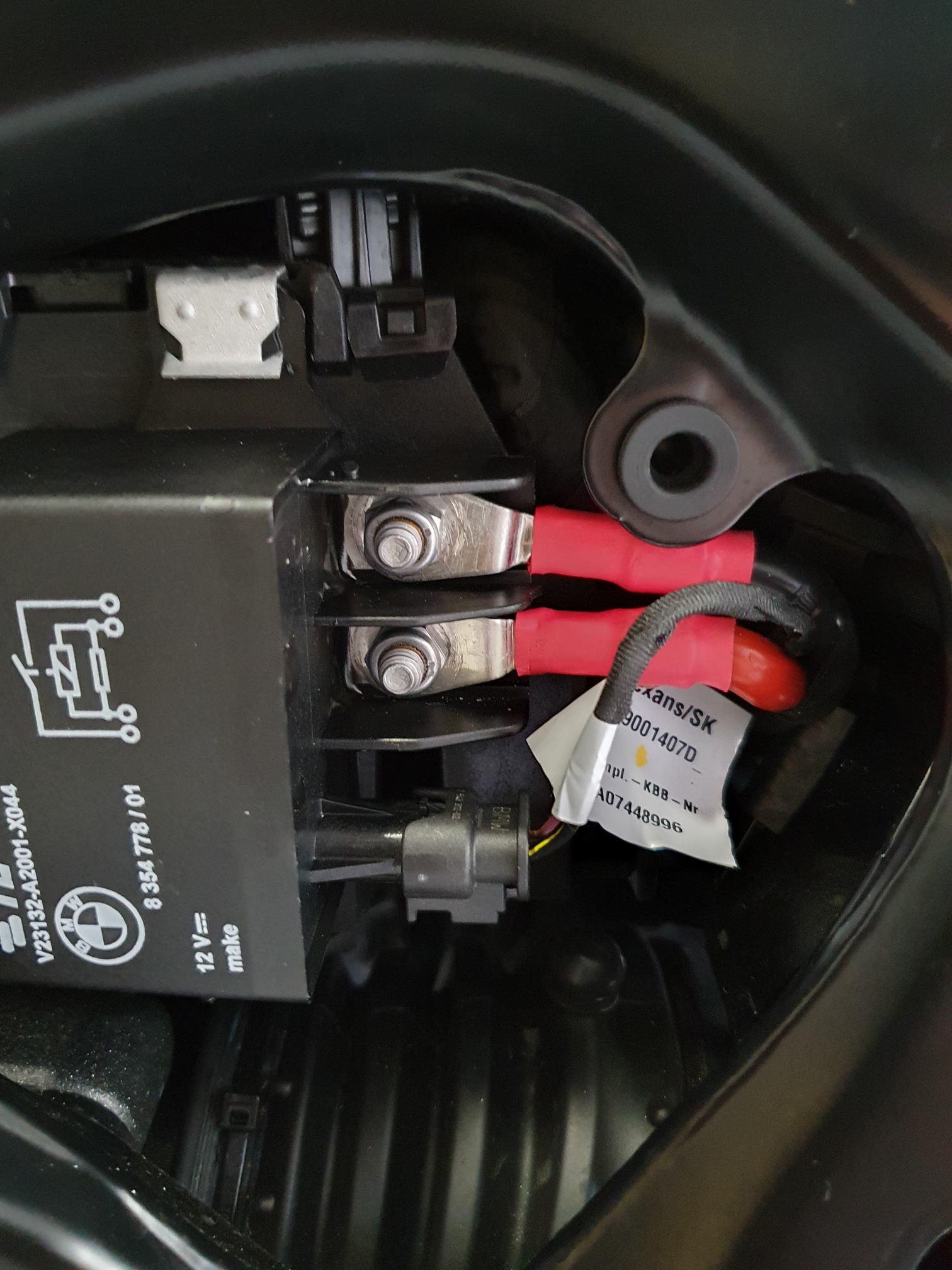

Danke für die Fotos! Was mir auffällt ist dass im ersten Bild ("Schadrelais") der Stecker der Steuerseite über dem roten 12V Kabel ist und beim e-mech. Relais unter dem 12V Kabel. Wenn das alles nun durch Kärchern oder Matsch/Regenfahrt feucht/nass ist, dann kann sich u.U. im oben liegenden Stecker Feuchte länger halten und zum roten 12V "tropfen" als im unteren Fall - die Plastikstecker sind fein geriffelt, da kann sich Feuchte sehr gut halten. Vielleicht liegt die Ursache ja ganz profan in der Anordnung der schwarzen Stecker und wenn man sie unterhalb des Schadrelais angebracht hätte wäre gar nicht passiert ? ...nur so ein Gedanke von einem der schon ein paar Erlebnisse mit FI Schaltern bei Regen am Campingplatz hatte die bei geringer Feuchte im Schukostecker schalten..
