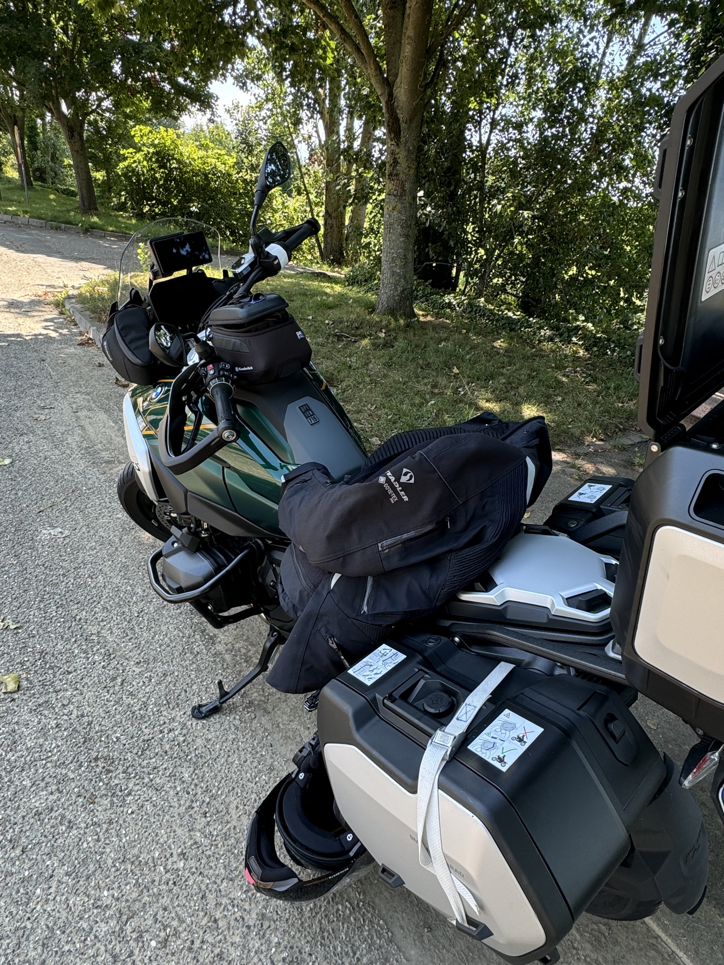

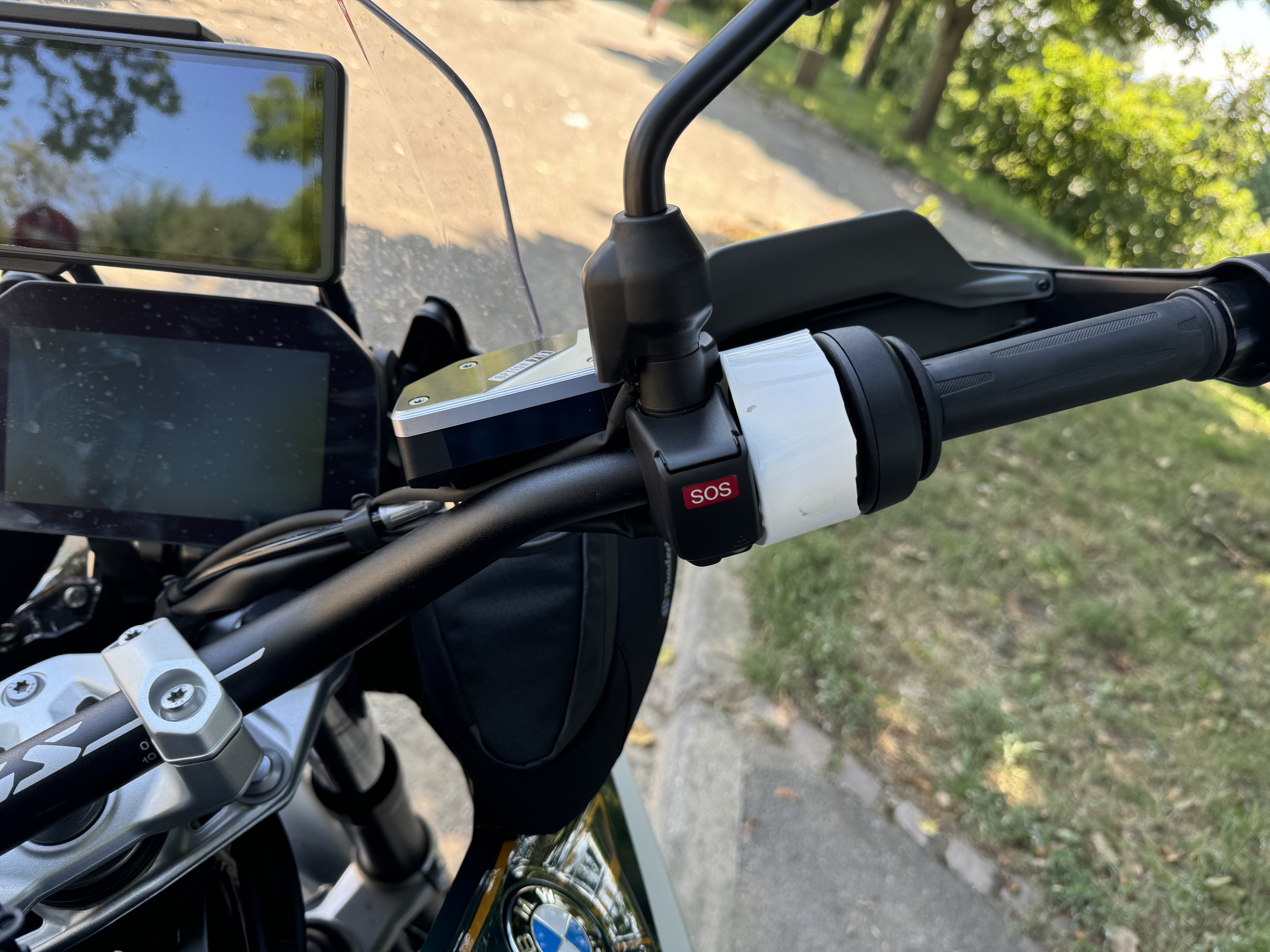

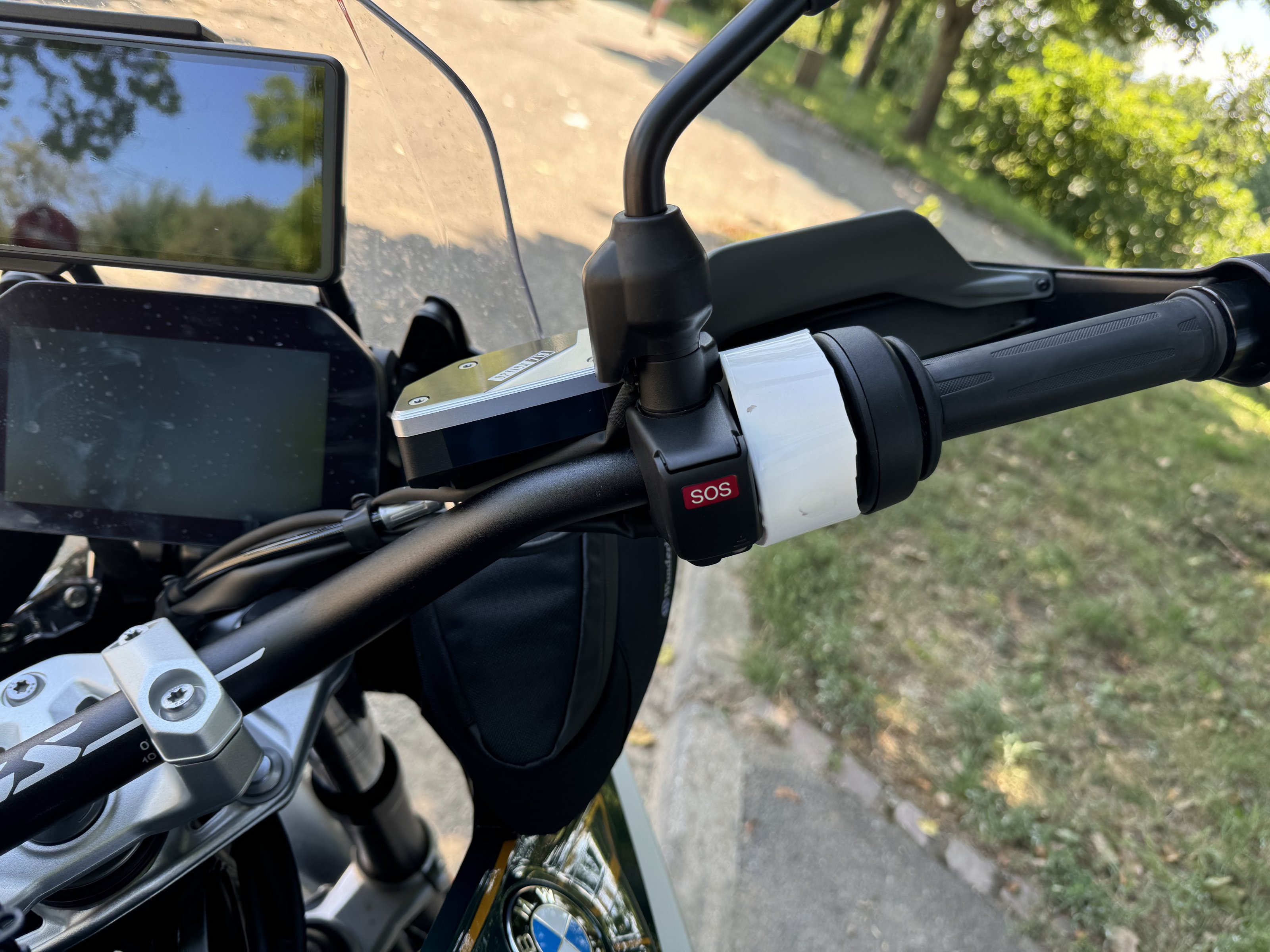

Siehe oben - Notlösung bei Regenfahrt. Über Nacht im freien am besten eine Tüte drüber legen ( Tipp von BMW Service des Pannendienst per Telefon)
Ist nicht mehr lustig.
Geht der Not-Aus noch, wenn das Klebeband montiert ist?
Hoffentlich bleiben die Zeichen auf den Schaltern und gehen nicht mit dem Klebeband ab.
Warum sollte ich nachts den Not-Aus-Knopf betätigen? Und wer redet von Klebeband?
Verstehe, das Band ist nur nachts dran. Sorry.
Hoffentlich ist es kein Thema, dass das Motorrad während der Fahrt ausgeht.

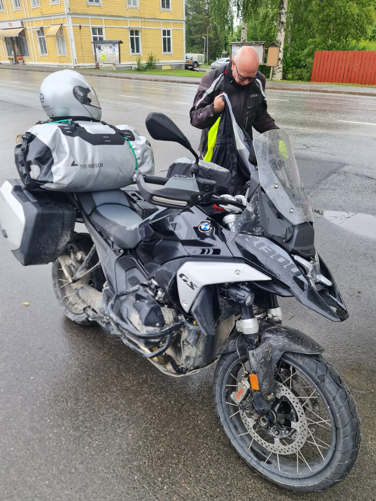

Ich war im Juni am Nordkap, wir sind durch strömenden Regen gefahren und kein Probleme gehabt. Weder mit Wassereinbruch am Starterrelai noch mit den Koffern. Meine ist von März.
Das zählt erst, wenn du sie bei einer Flussdurchfahrt rechts umwirfst und dann noch raus fahren kannst.
