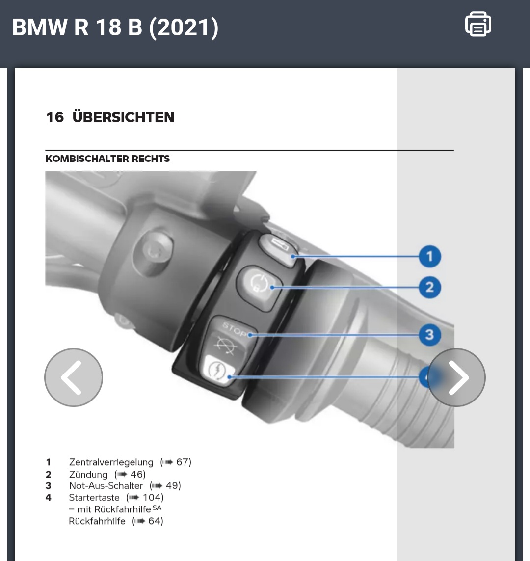

das ist von der R 18, fällt euch was auf ?
und selbst da soll es die Nässeprobleme gegeben haben....
BMW hat bei der 13er nur in die Schublade gegriffen und 2 Einheiten getauscht,
aber verbessert wurde wohl niGS
