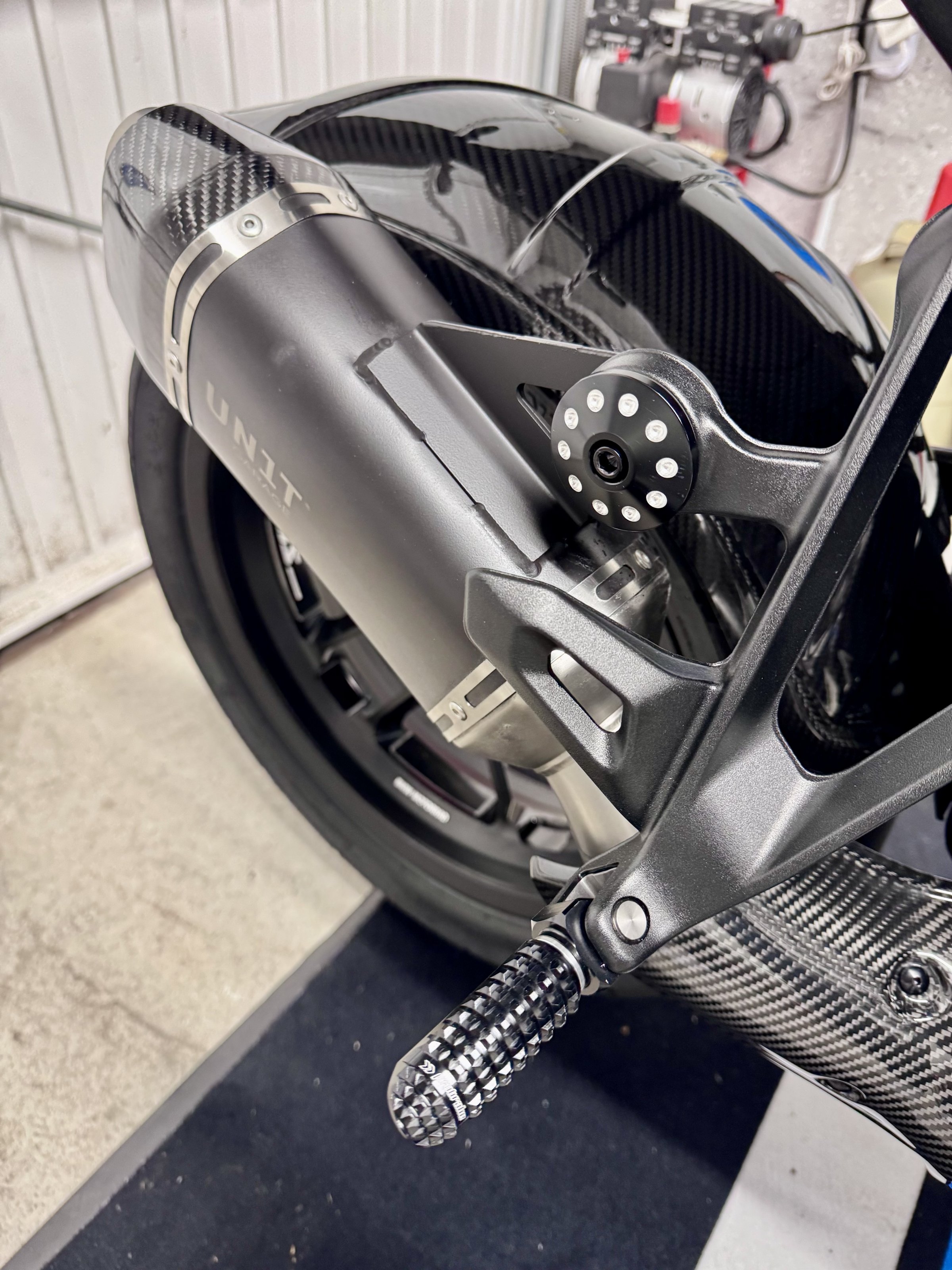

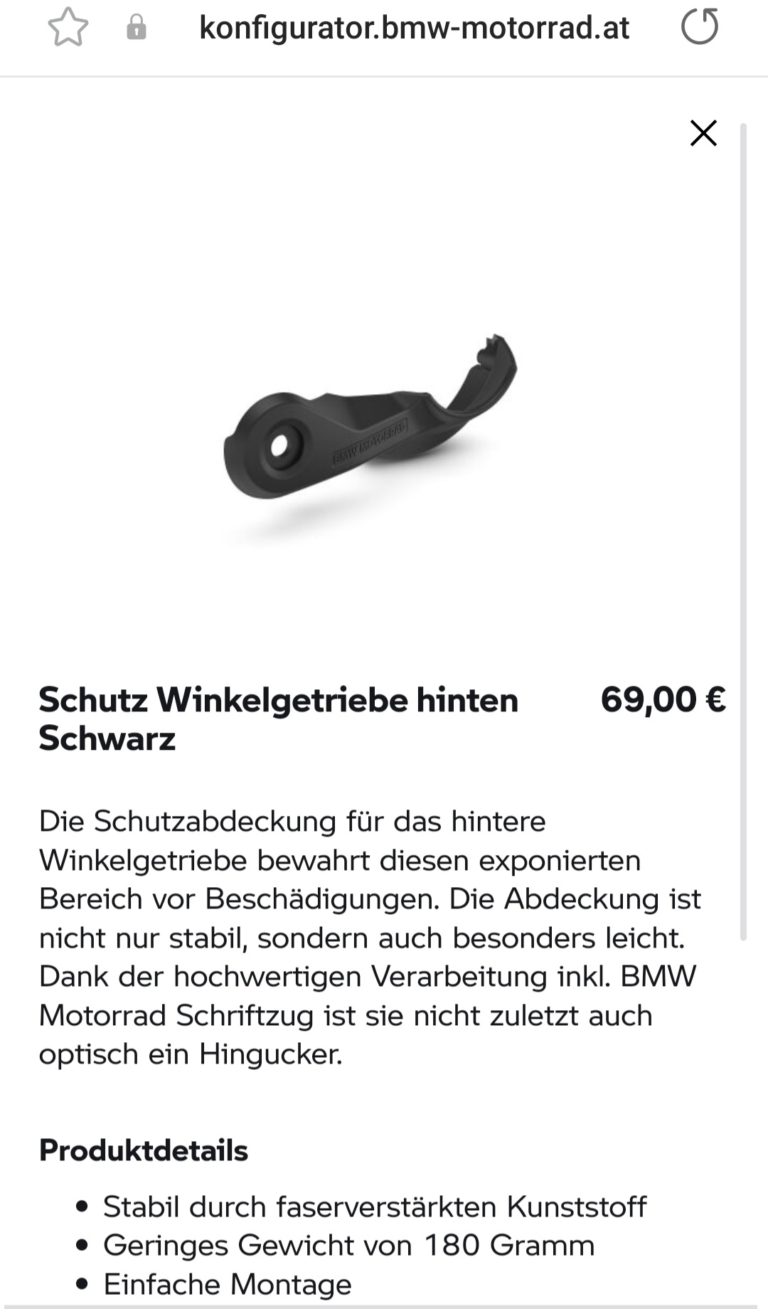

Ich habe den Deckel nur entfernt um einen runden Kardanschutz darin anzubringen.

Unten im Kardangehäuse ist eine Aussparung, da passt das Obere Blech zur Klemmung ganz genau rein.
Lass dir Zeit, ist etwas Fummelig, geht am besten wenn du dich drunter legst.
Passt aber ganz genau und für 12,90€ genau so hochwertig gemacht wie bei Wunderlich für 100,-€ und mehr.

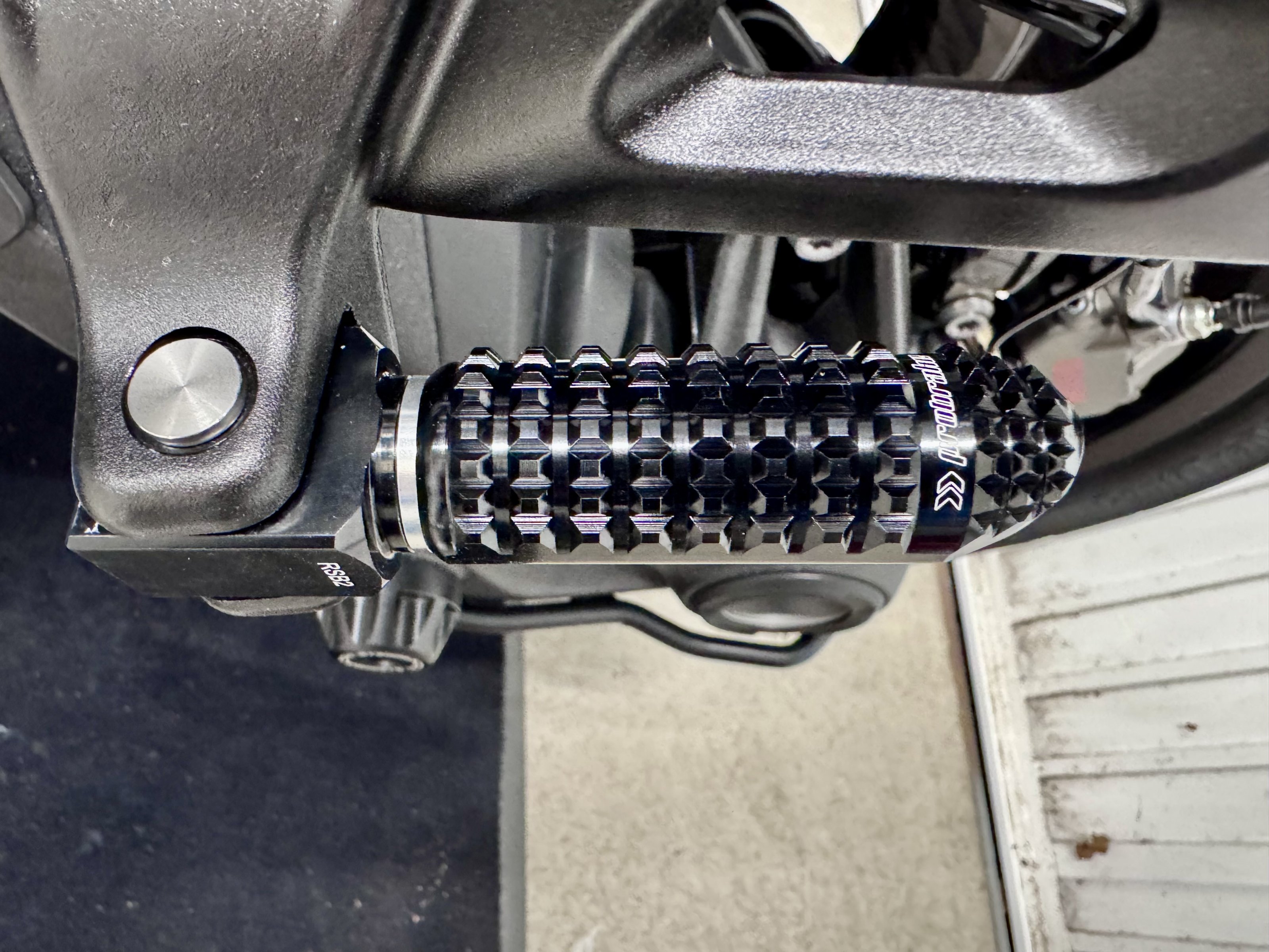

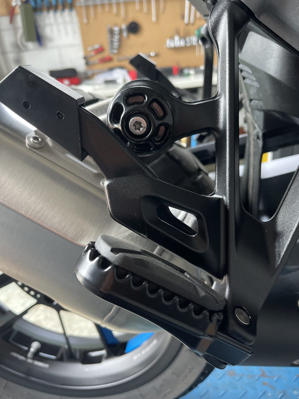

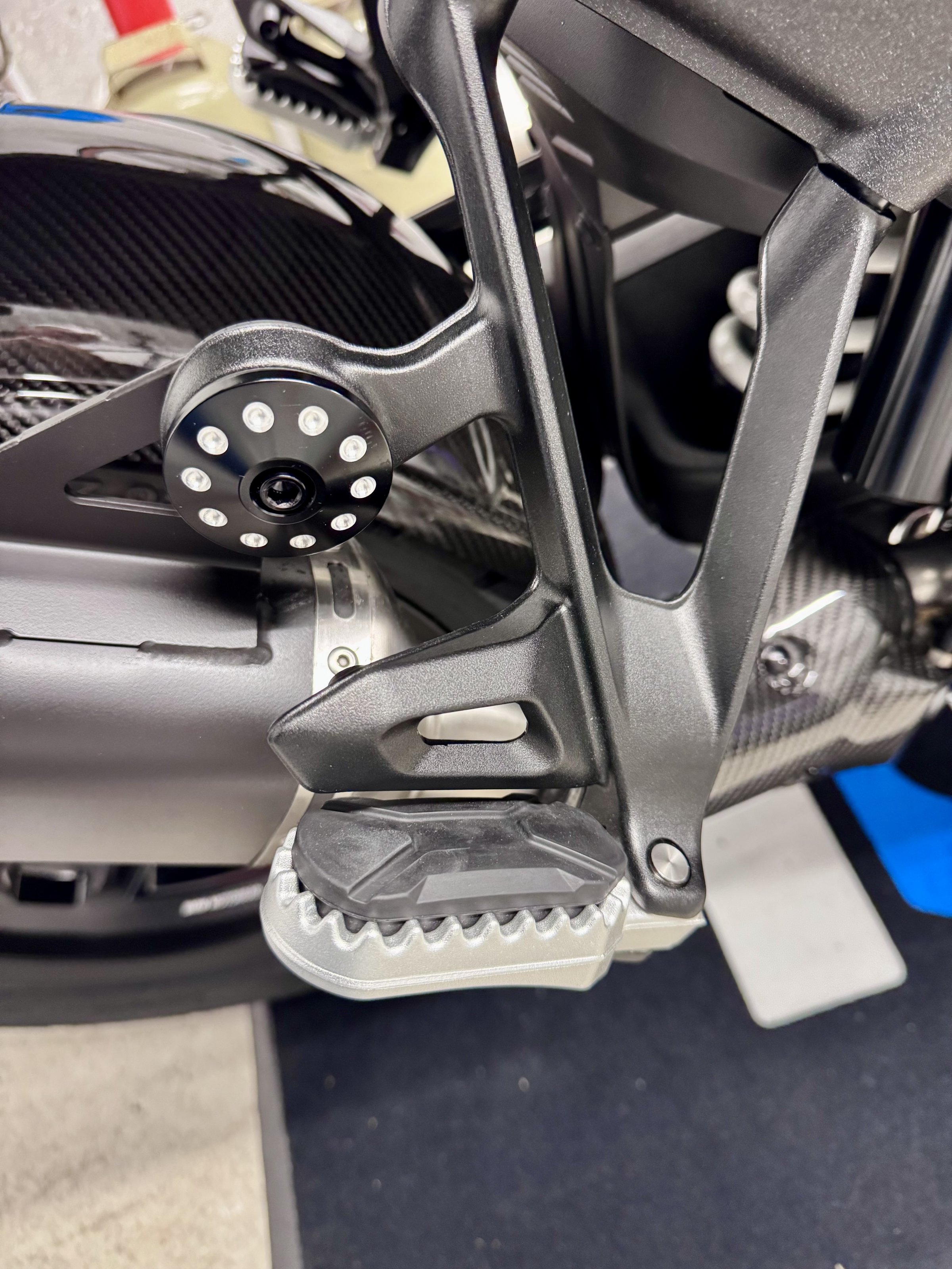

Ich wollte noch die Soziusfußrasten tauschen und es sollten welche von Gilles Tooling zum Einsatz kommen, die selben wie die für die 1250´er.
Hat leider nicht gepasst, also welche von Probrake bestellt.
Sieht für mich besser aus wie die Originalen Klötze, ich werde den Soziusbetrieb eh nur sehr selten nutzen.
Hier die Originalen.

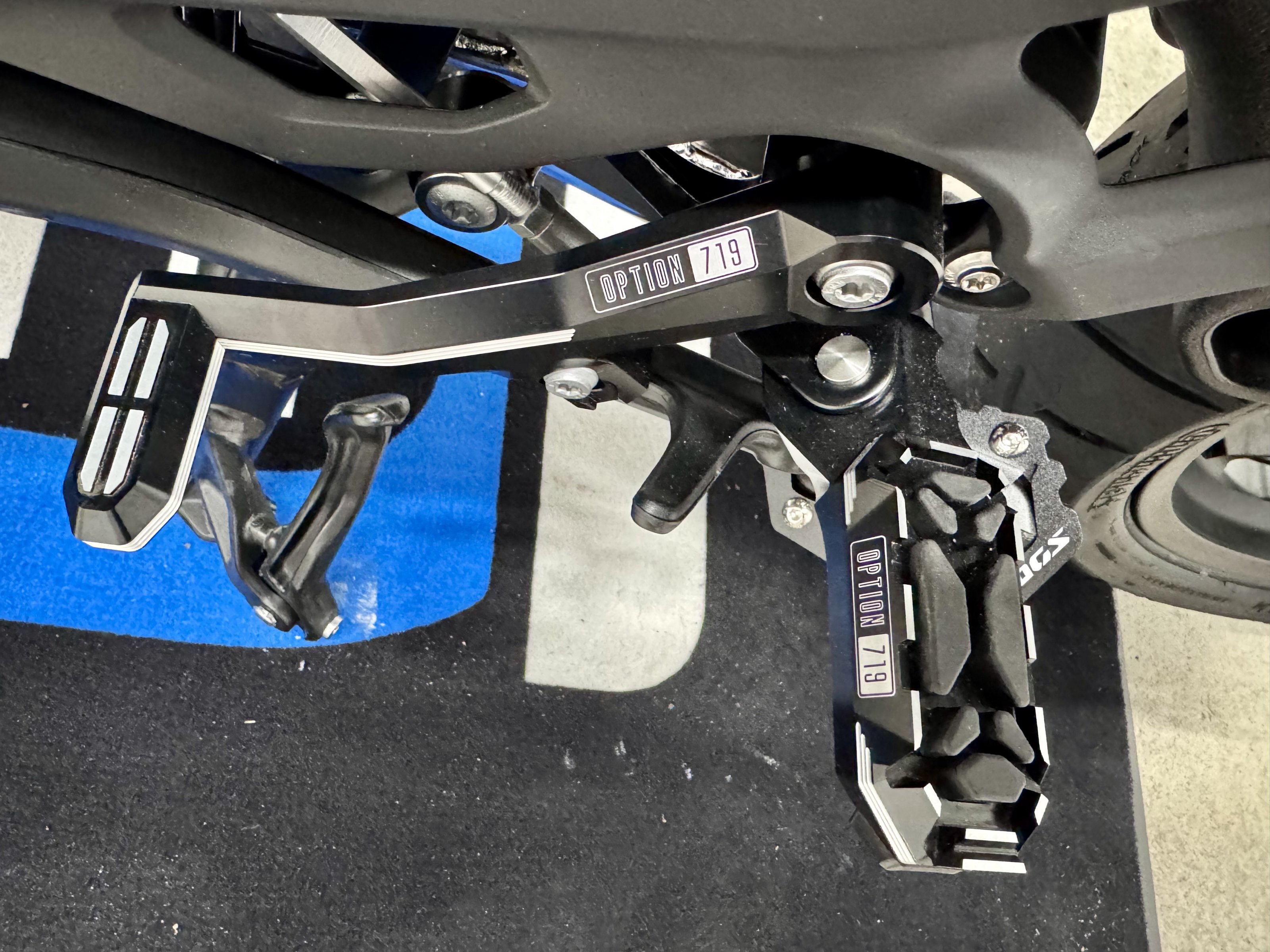

Hier die von Probrake mit schmalem Designring in Silber. Passt für mich gut zu den Option 719 Teilen die ja auch in Schwarz/Silber gehalten sind.

Sehe ich deine Optionen für die Soziafußrasten, würde ich die Originalen schwarz pulvern ... oder ganz weglassen.
Sechskantharry
Sechskantharry
16.07.2010
886
In der Nähe von Bonn
BMW R1300GS
Ganz weg lassen kann man ja immer noch, aber ich möchte mir die Option offen lassen direkt jemanden mitzunehmen zu können ohne etwas Schrauben zu müssen.
Die Originalen sind mir wirklich zu klotzig.👍
