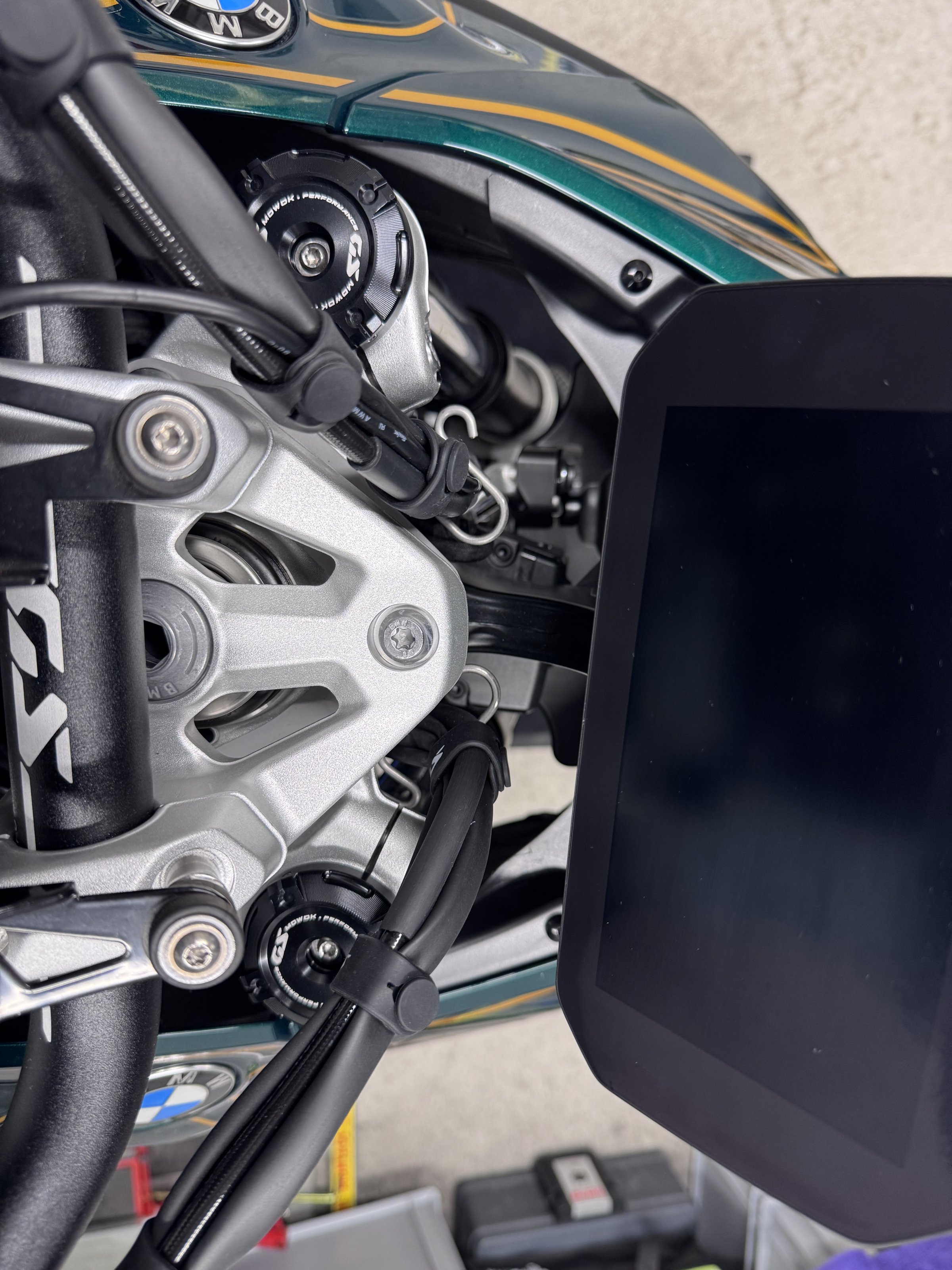

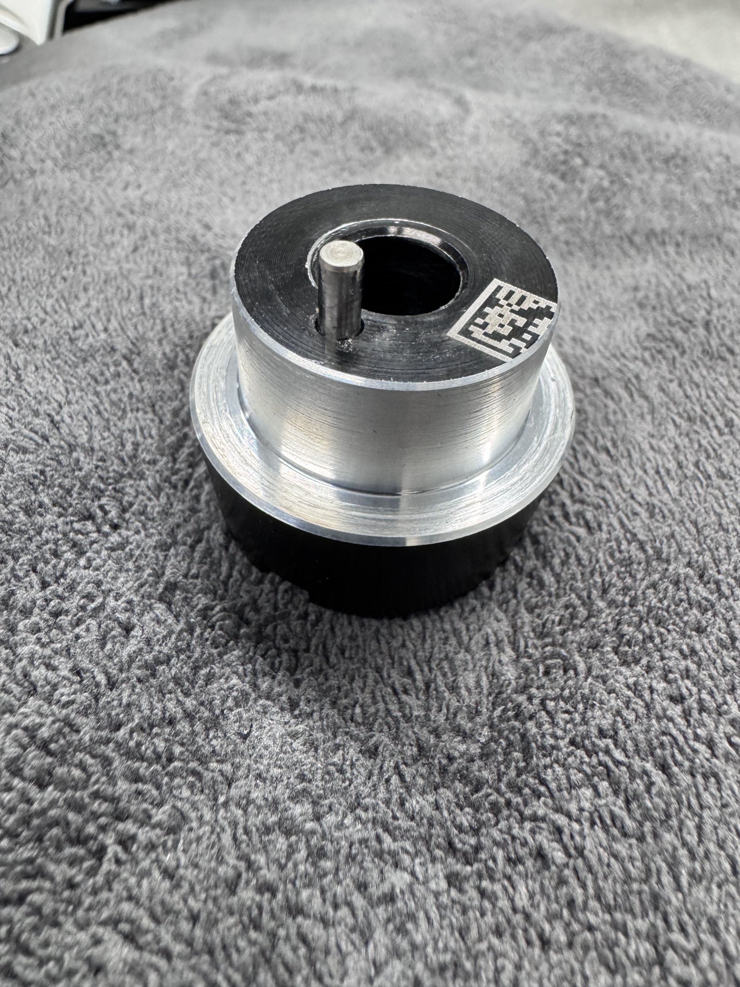

So, die Lenkerenden abgedreht und mit den Spiegeln montiert.
Hallo lieber Sechskantharry,
ich würde auch gerne Spiegel an den Lenkerenden montieren.
So wie du das bebildert hast, müssen dazu die Lenkerenden von der konischen Form abgedreht werden um die Schellenbefestigung darauf anzubringen.
Hast du das selber auf einer Drehbank gemacht oder wo hast du das machen lassen?
Sechskantharry
Sechskantharry
16.07.2010
886
In der Nähe von Bonn
BMW R1300GS
Das habe ich hier bei mir im Betrieb gemacht.
Kannst du aber sicher in jeder Metallerbude machen lassen.
Du musst nur aufpassen das die Gewichte nicht Außen gespannt werden in der Drehbank, dann versaust du die Schwarze Beschichtung.
Einfach durch das Schraubenloch eine lange Schraube stecken, mit einer Mutter festschrauben und dann das Schraubenende in das Drehbankfutter einspannen.

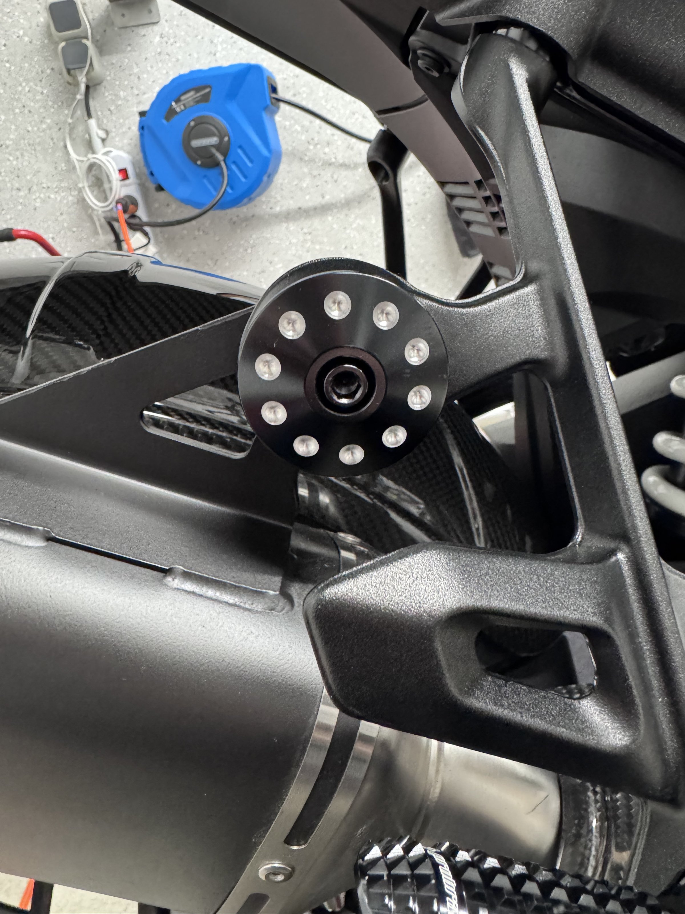

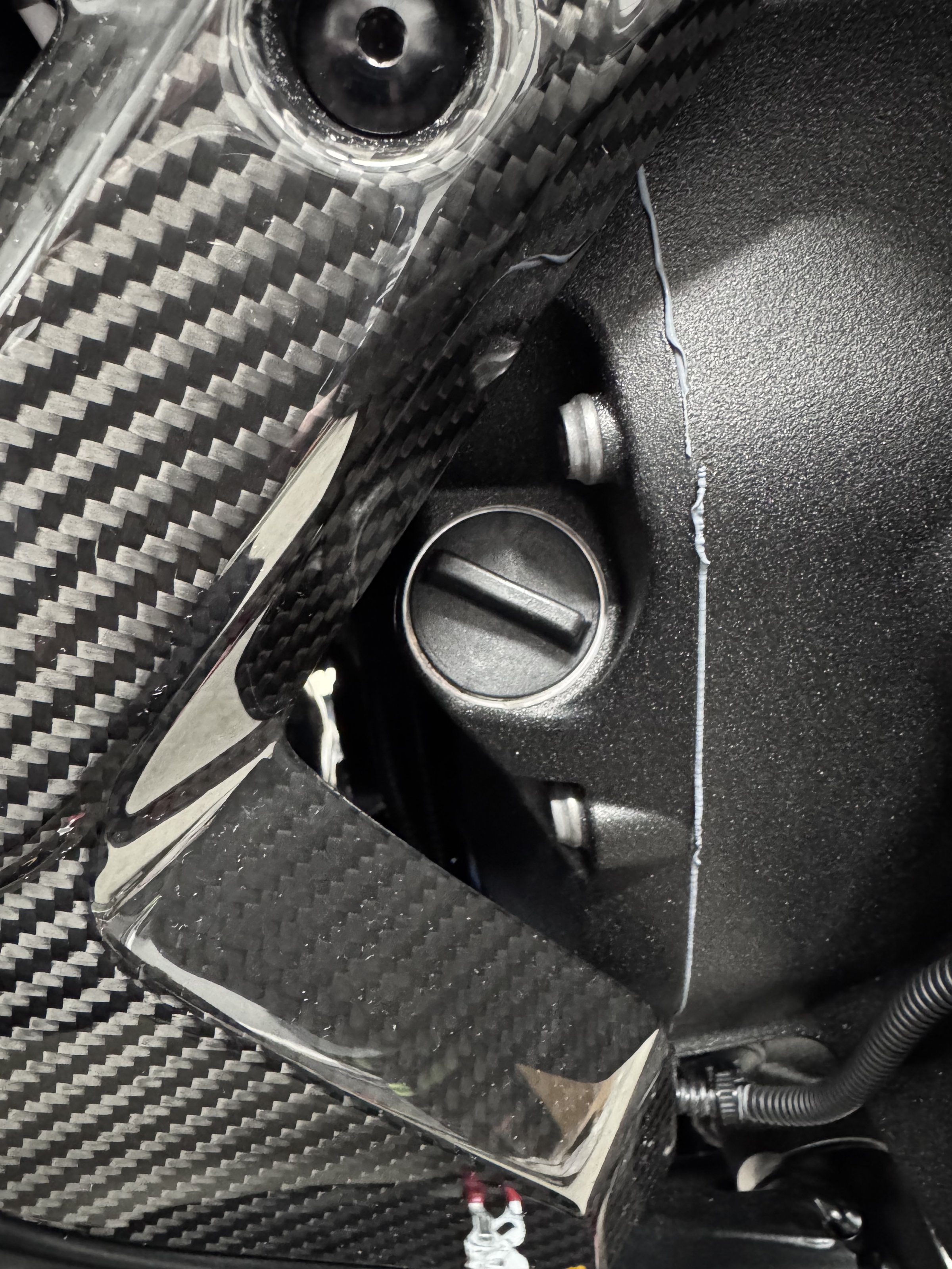

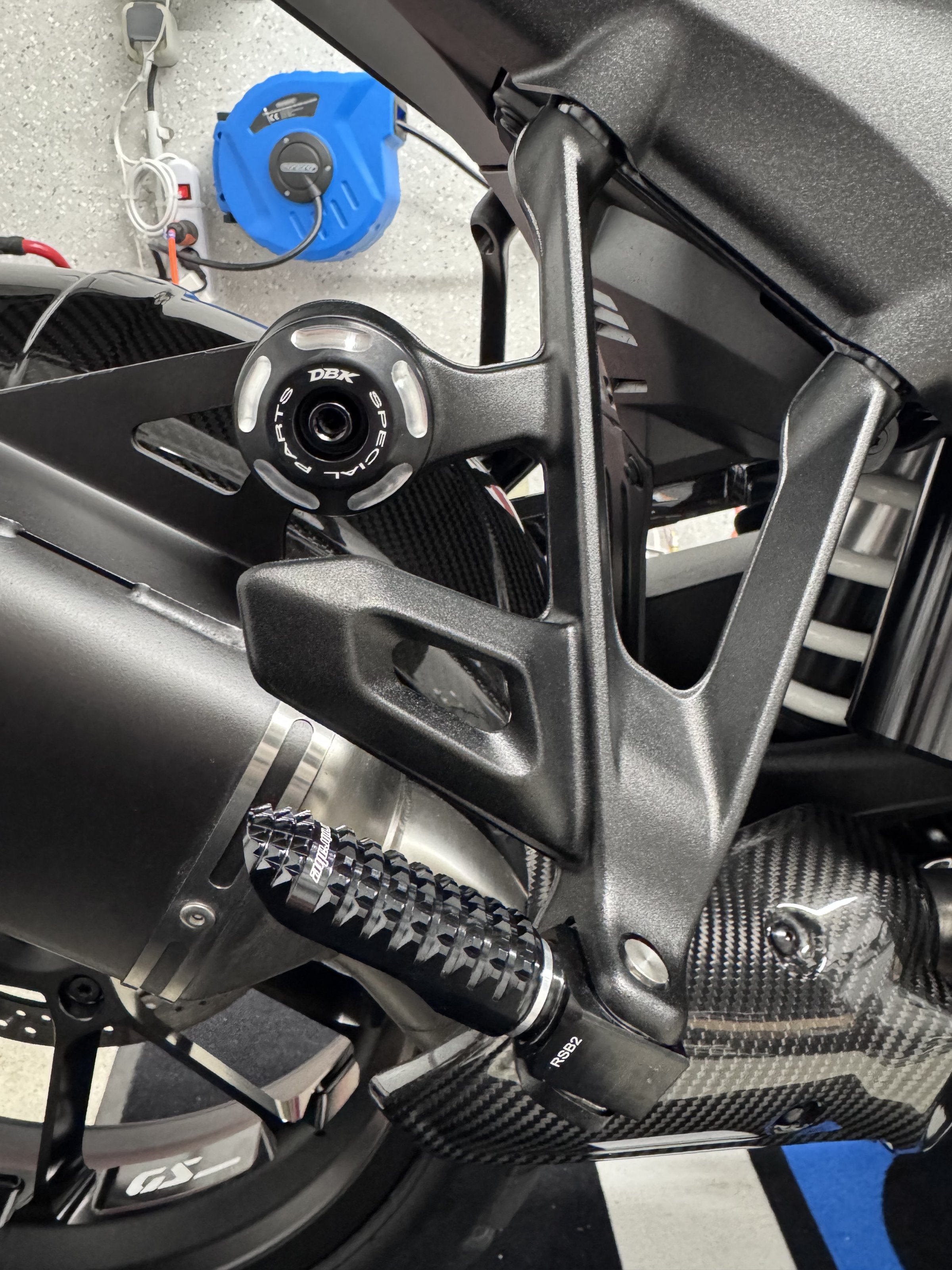

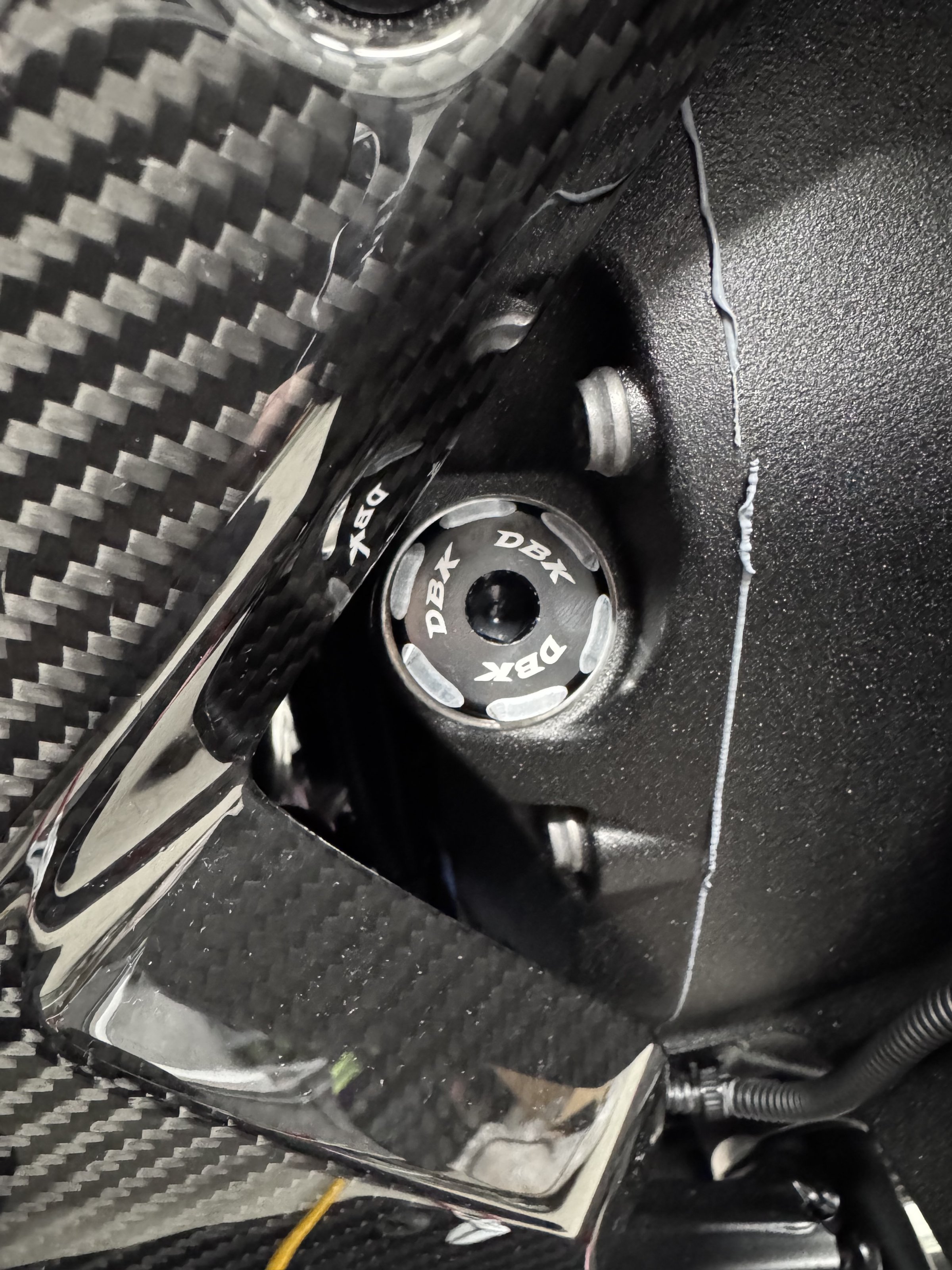

Heute ging es noch mal weiter.
Es kam ein Paket von Ilmberger und DBK aus Italien an.
Von DBK habe ich Schrauben, Öleinfüllschraube und eine Rosette für den Auspuff bestellt.
Die Rosette an der Befestigung für den Auspuff.
Vorher.
Nachher.
Öleinfüllschraube Vorher.
Öleinfüllschraube Nachher.
