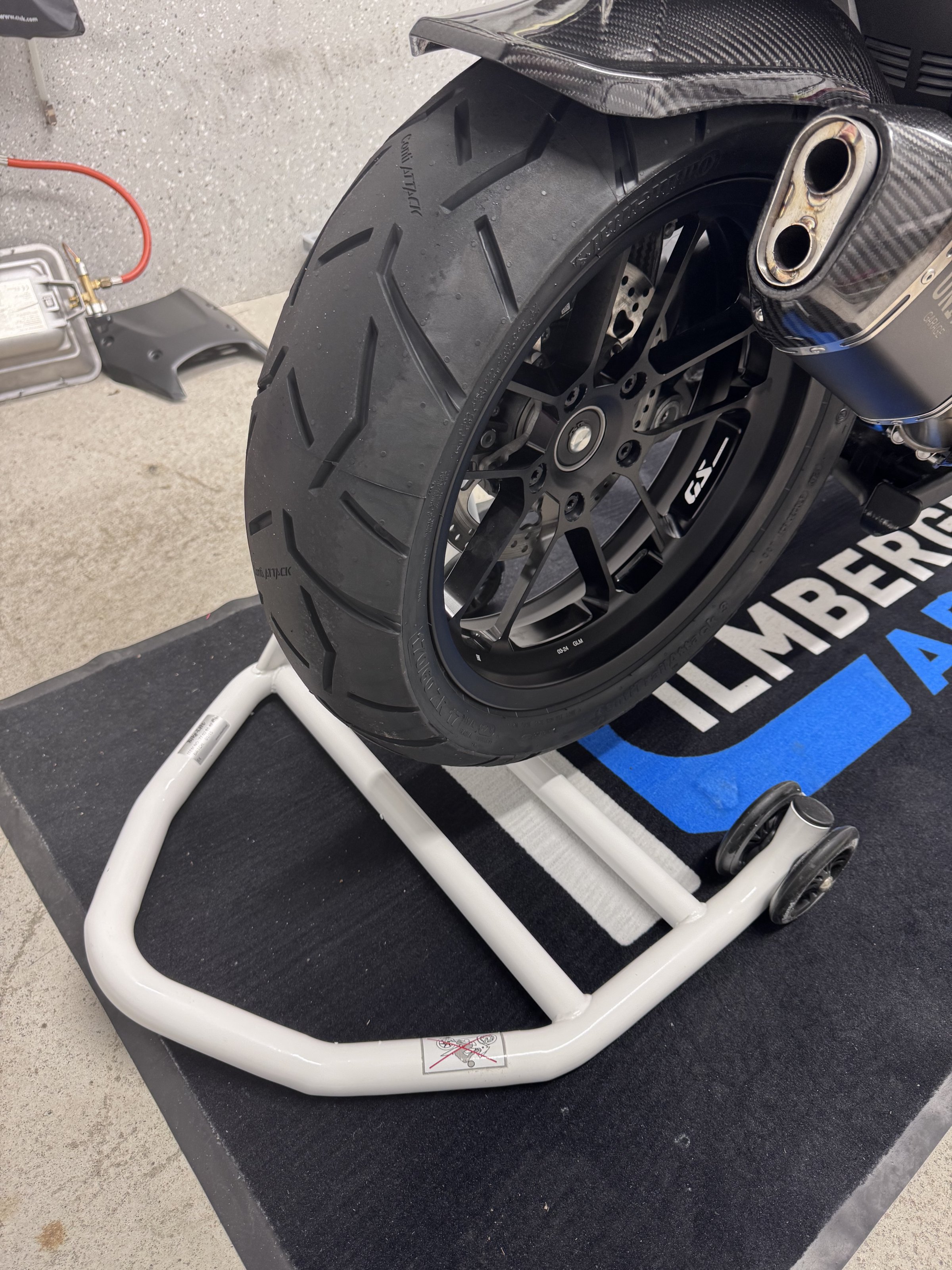

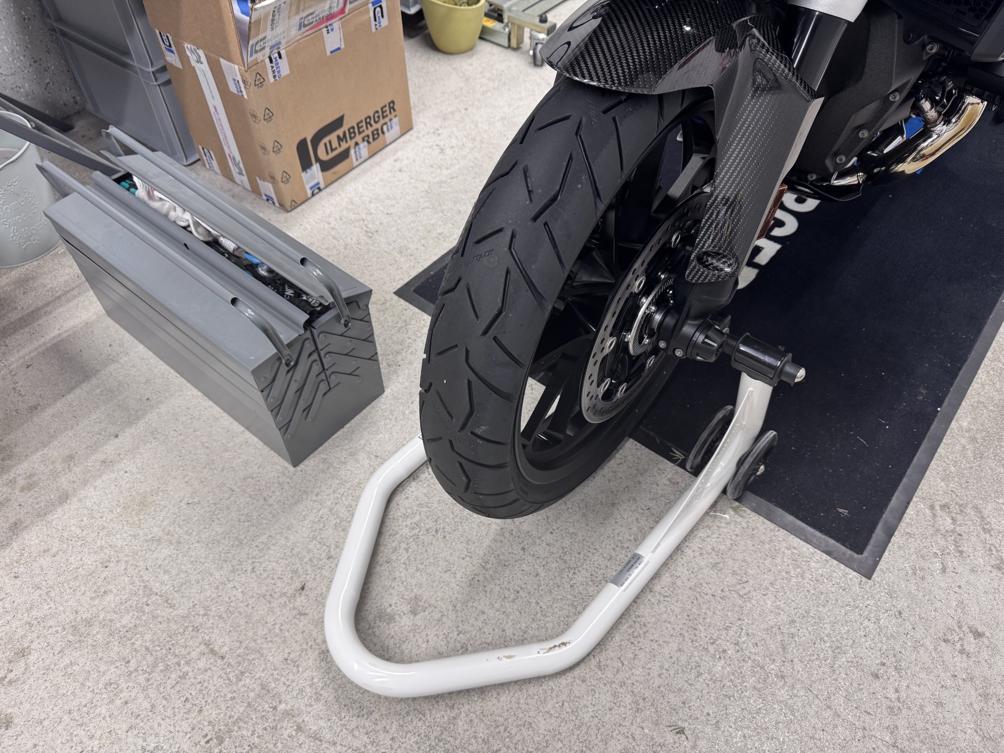

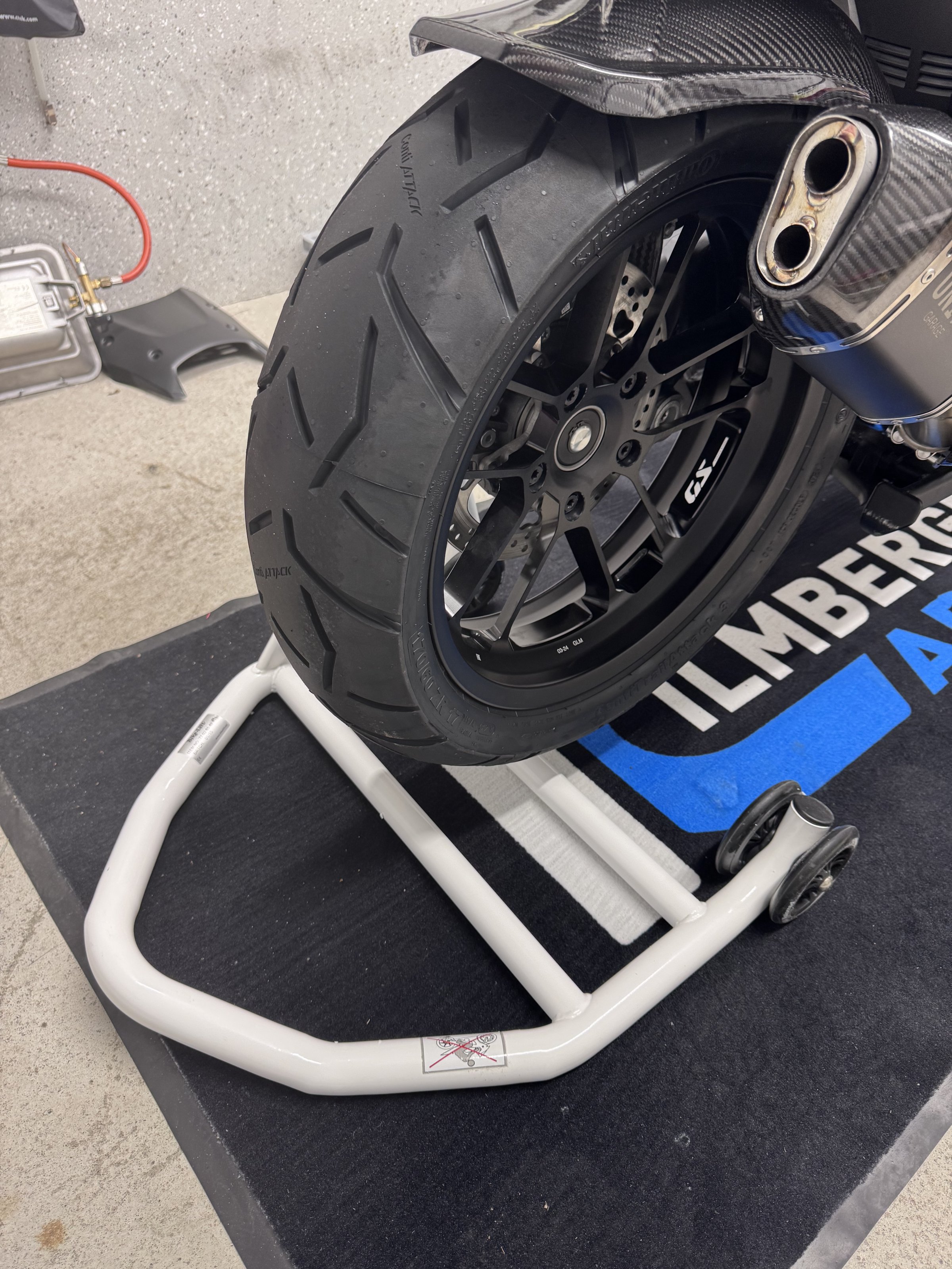

So, endlich auch den Hinteren Ständer von BMW über EBay geschossen.:smile:
Hinten.

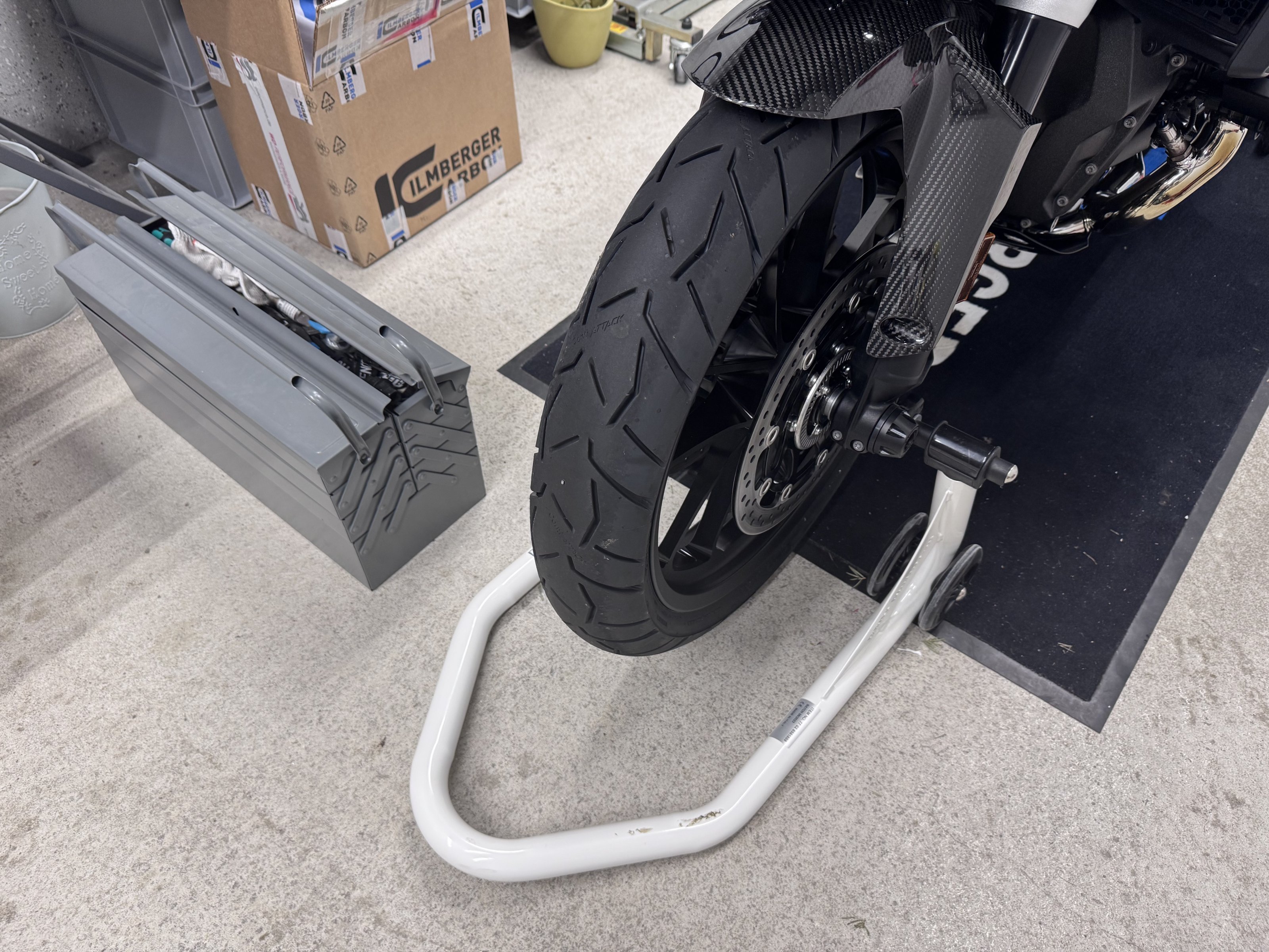

Vorne, den hatte ich noch von der M1R.
Ach ja, das Moped bleibt erst mal Kermit Grün Metallic………😂.
vielleicht kaufe ich nächsten Winter mal den Unlackierten BMW Verkleidungssatz und lasse diesen lackieren.👍

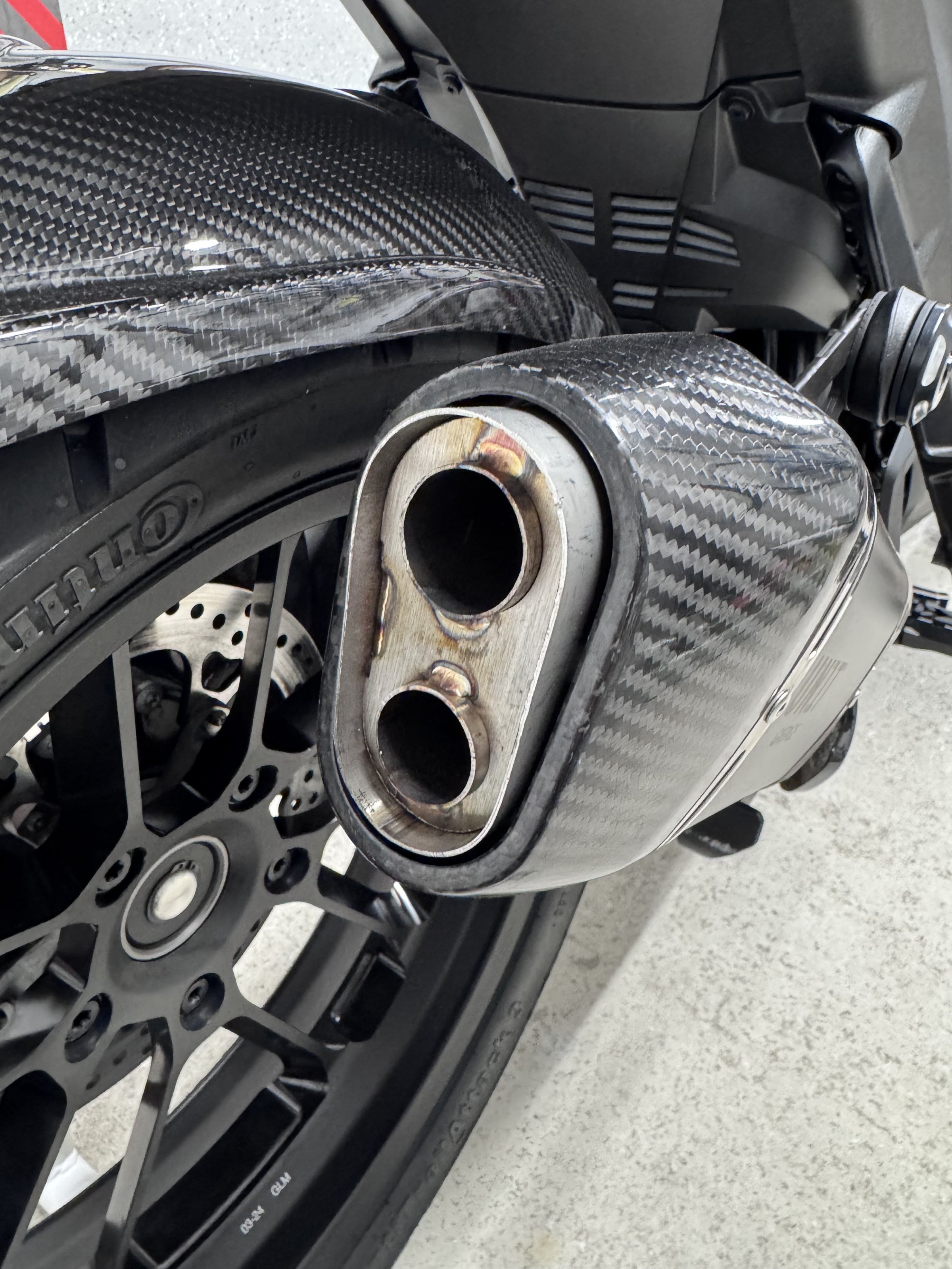

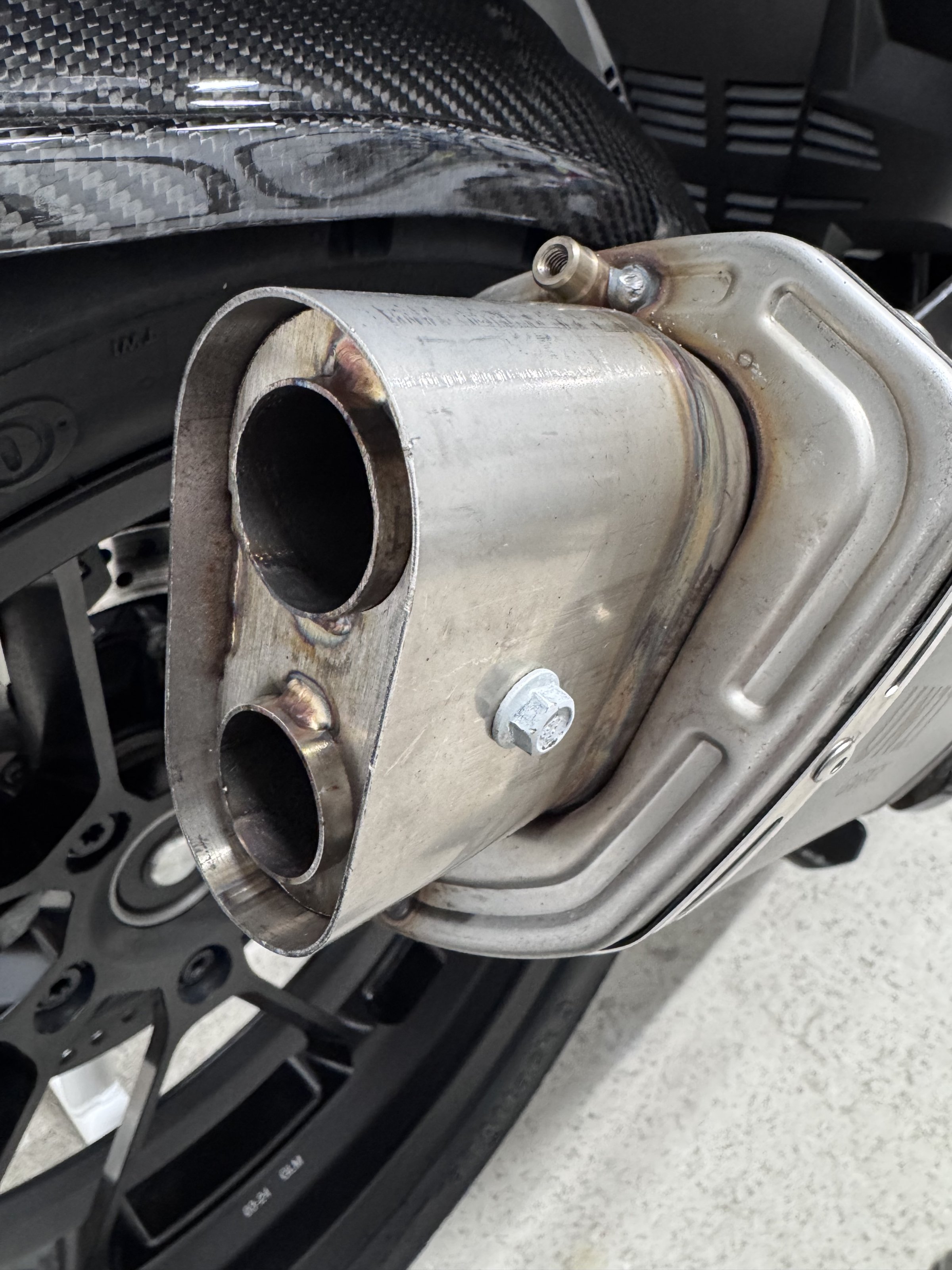

Auf dem 1.Bild Auspuff ohne Abdeckgitter - sind da DB-Eater drin - so wie es aussieht verschweißt ?
Könntest Du vielleicht mal bei Gelegenheit ein Bild ohne Carbonkappe machen - gerne auch per PN.

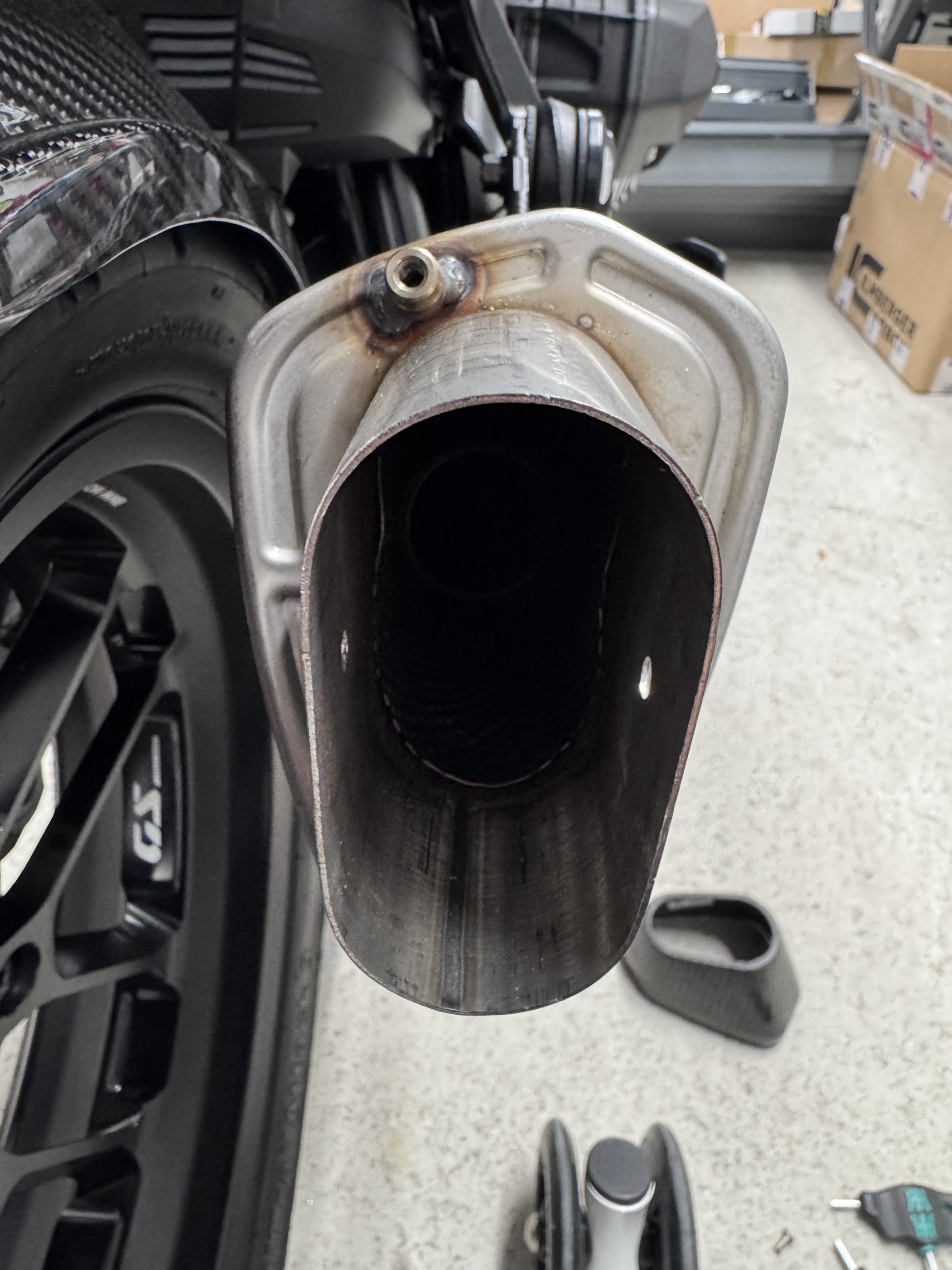

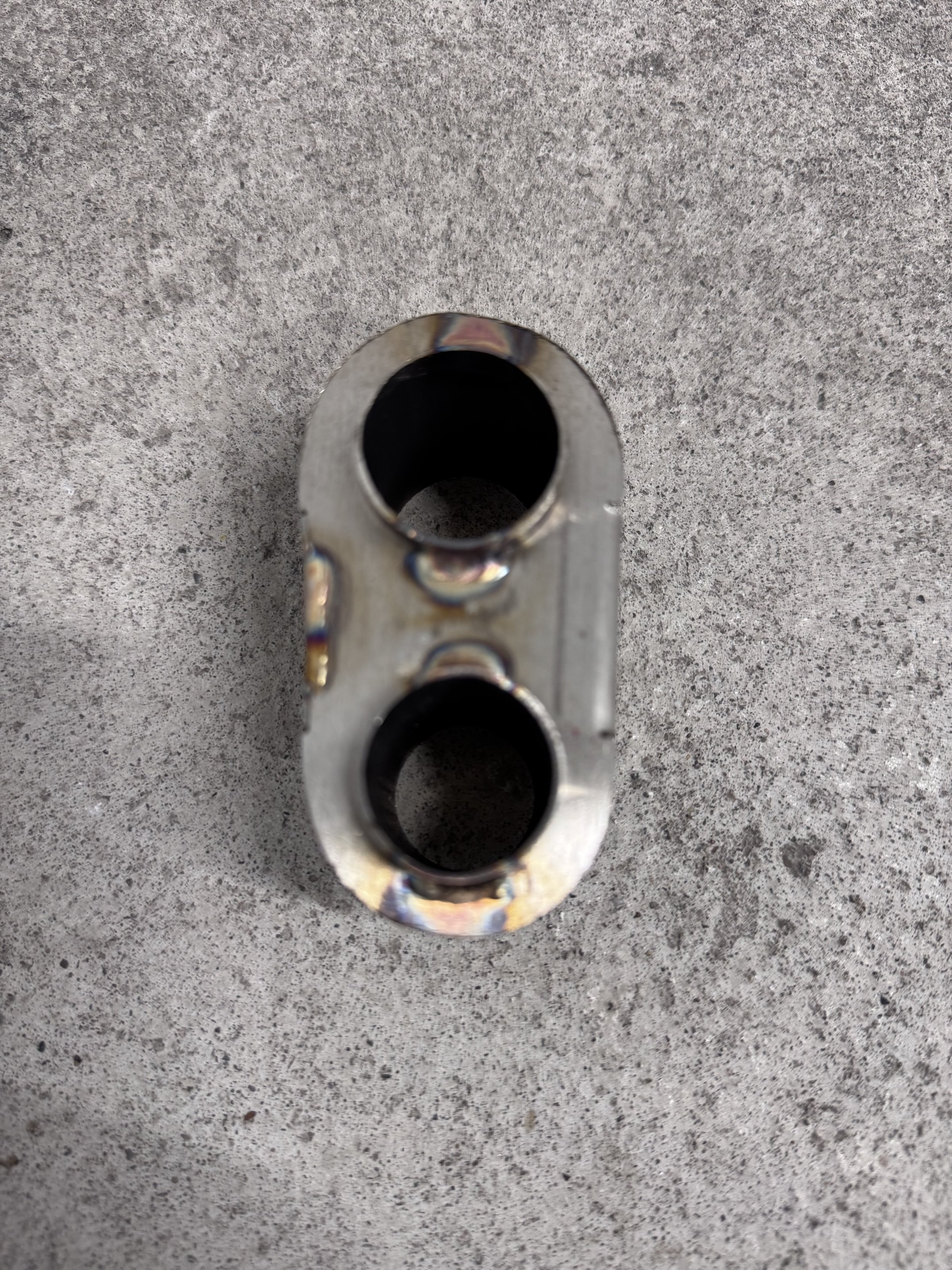

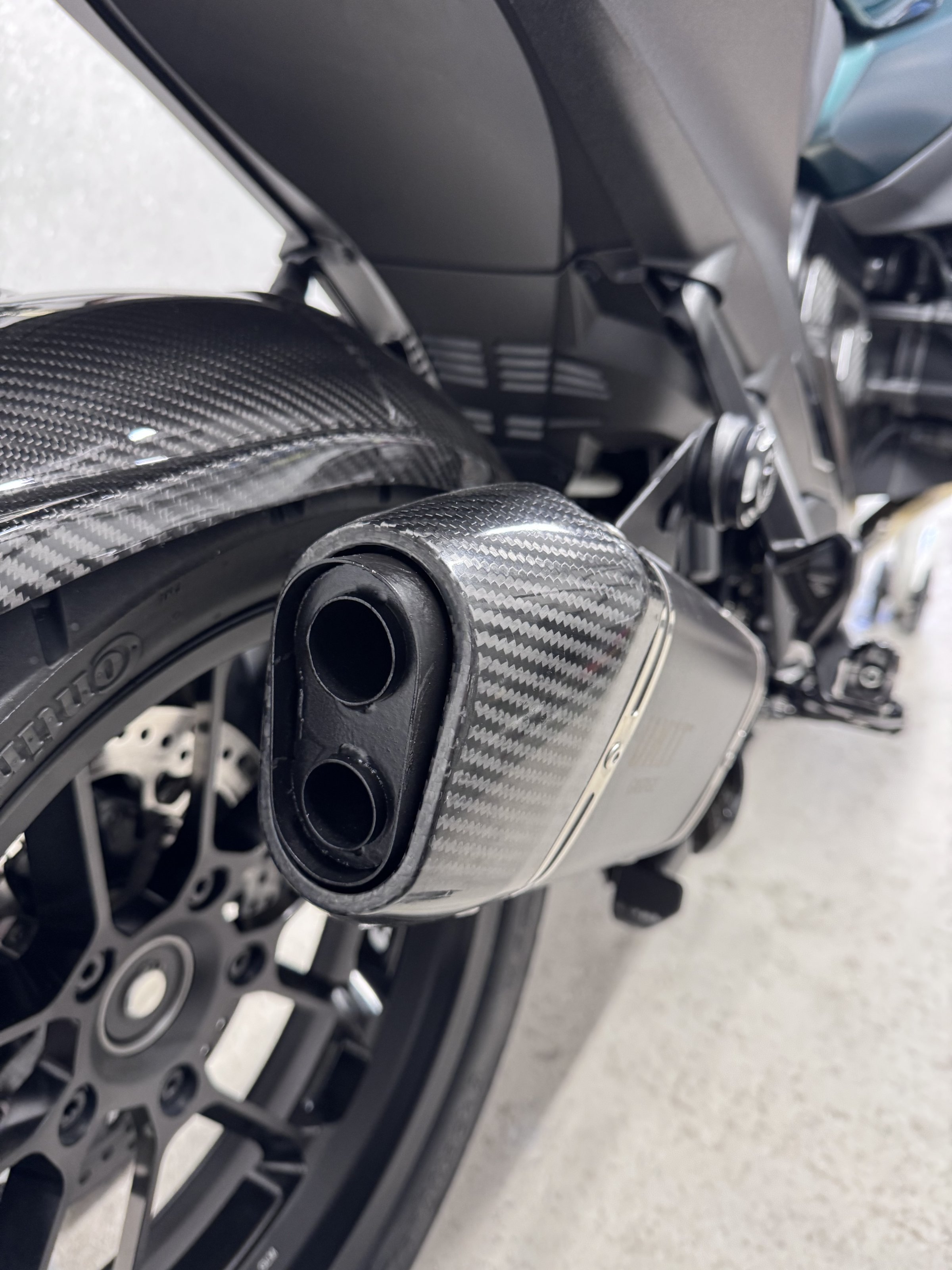

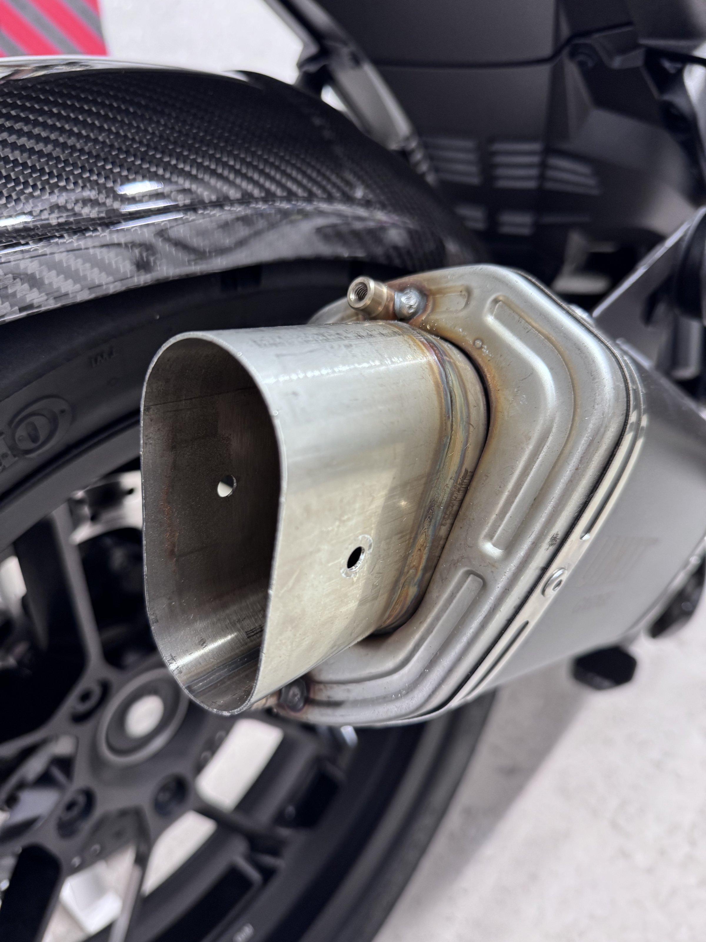

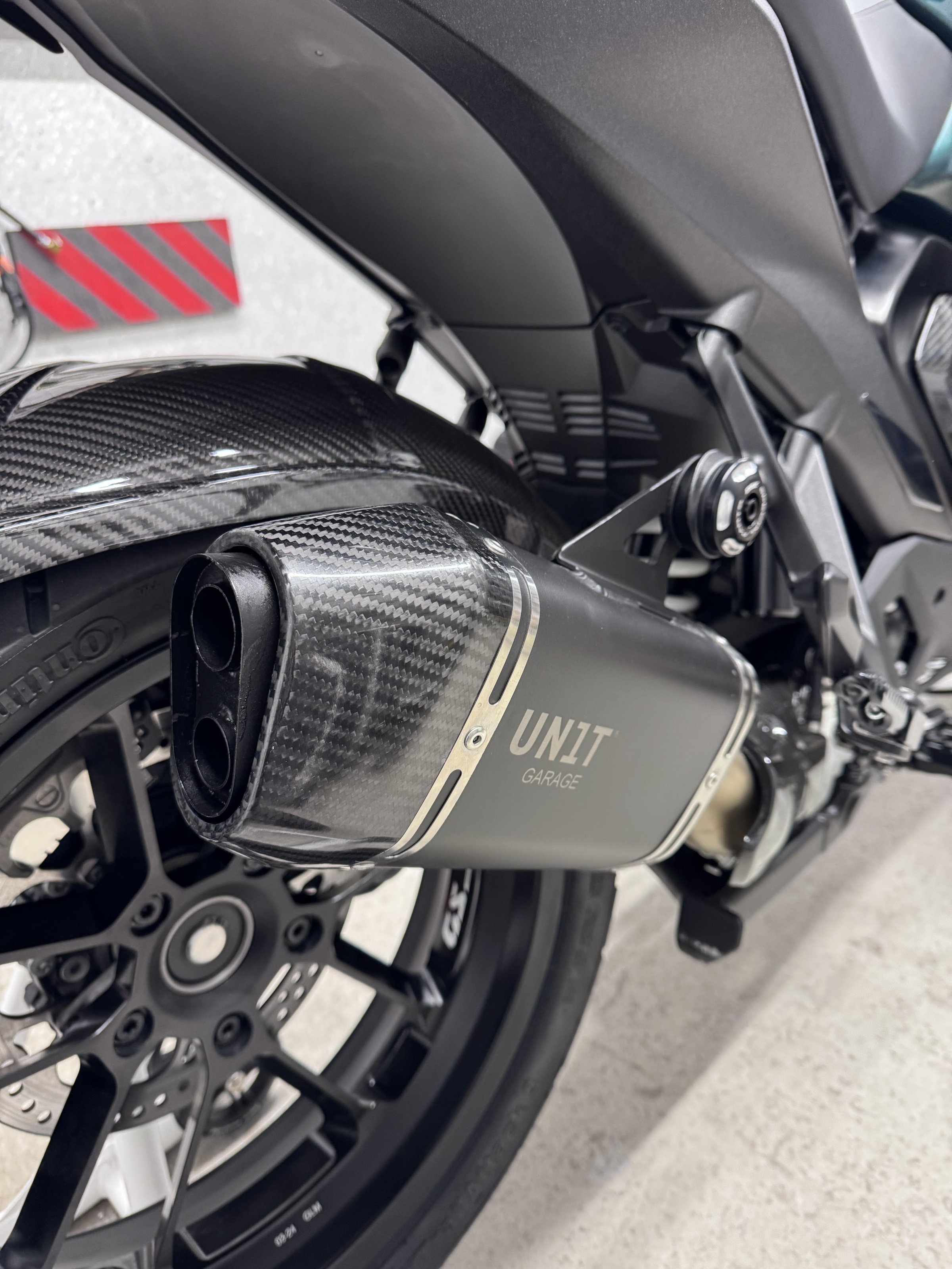

Hier die gewünschten Aufnahmen.
So sah es bisher aus.
Carbon Endkappe demontiert.

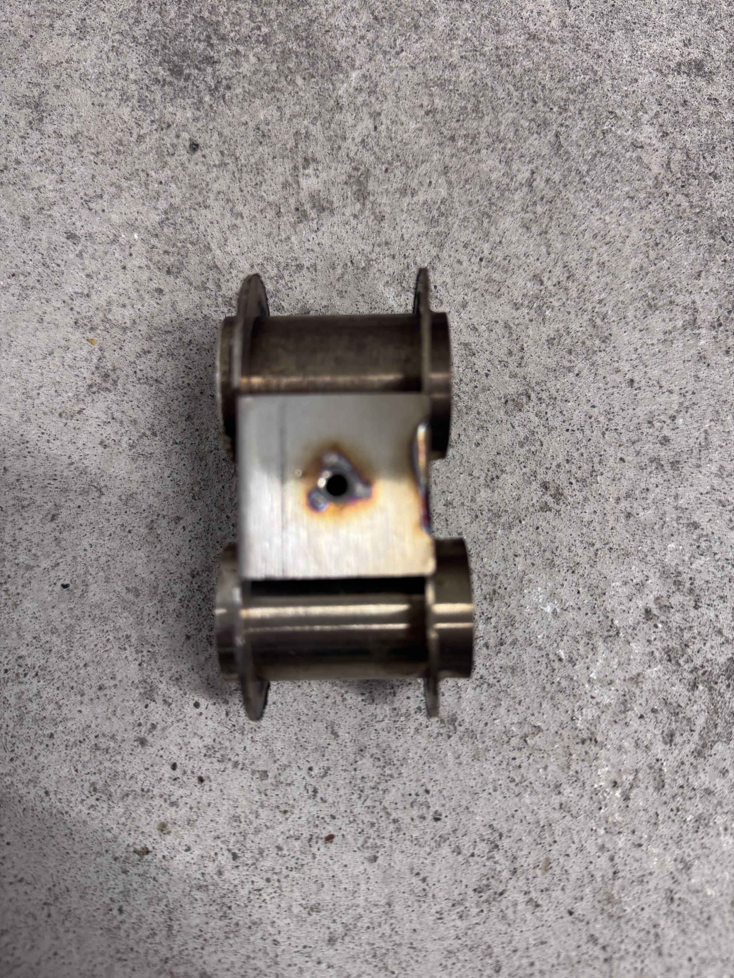

Der dB Eater wird durch zwei kleine Sechskantschrauben gehalten.
dB Eater ausgebaut.
dB Eater ist wohl sehr übertrieben 😂 ich würde es als Blende bezeichnen.

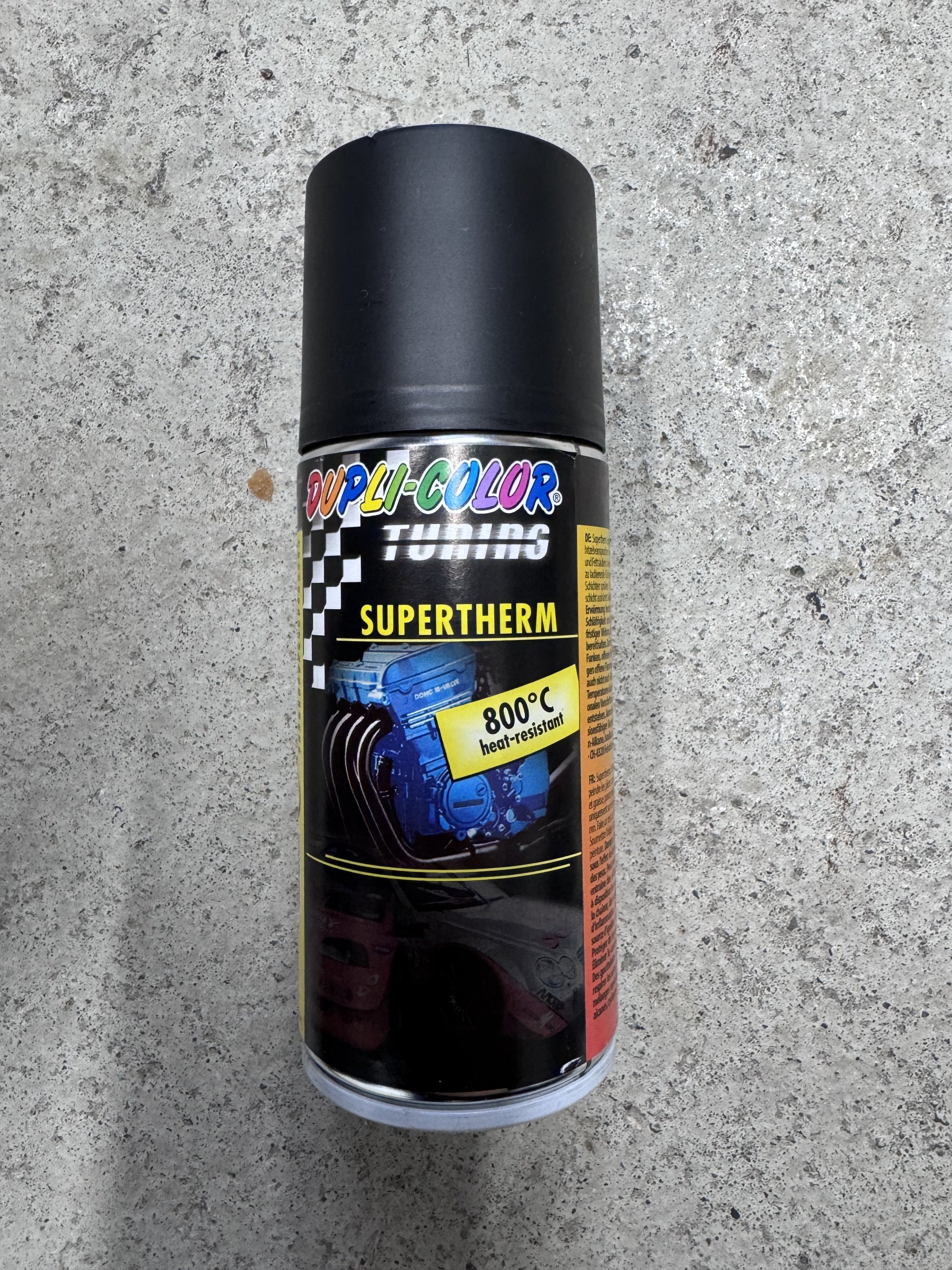

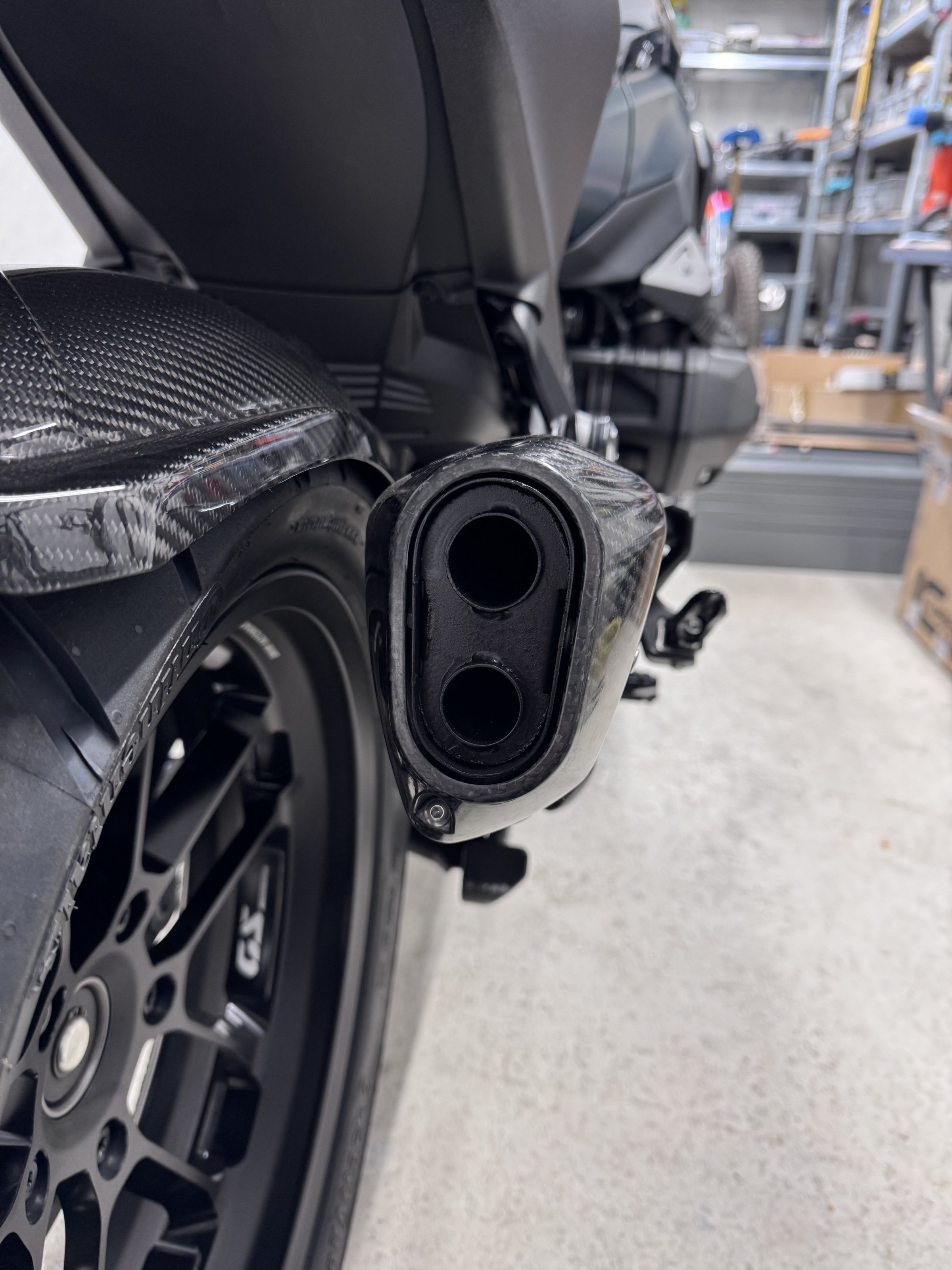

Dann habe ich mal alles lackiert, vorher alles mit Bremsenreiniger Entfettet und mit dem Heißluftföhn vorgewärmt. Lackiert wurde mit einem Auspufflack von Duplicolor.
So sieht es jetzt aus, viel besser wie vorher.👍

Ich muss ehrlich sagen, dass mir der Überstand des db Eaters über die Carbonblende absolut nicht gefällt. In schwarz fällt es nicht mehr ganz so stark auf, aber trotzdem nicht schön 🙄

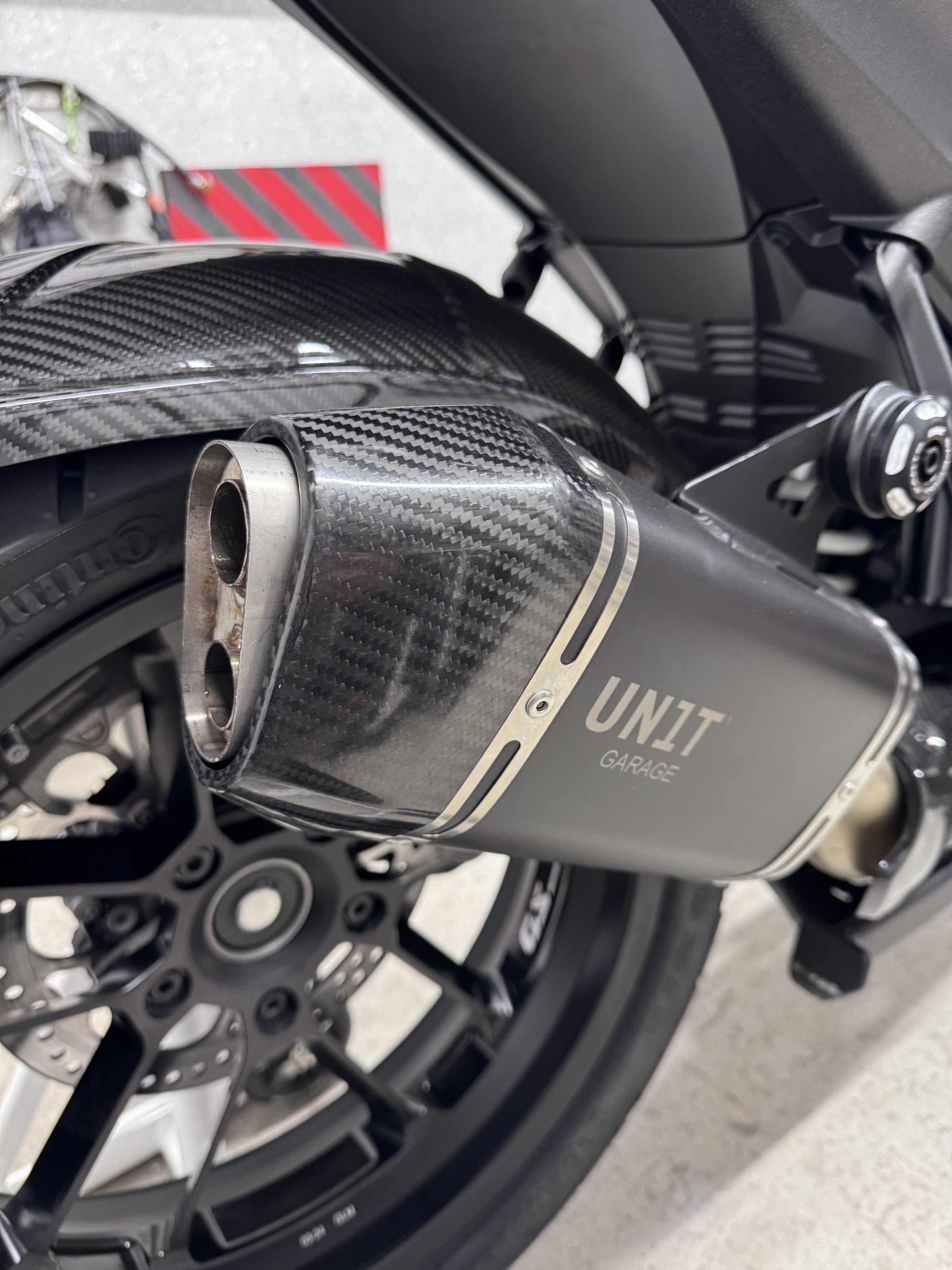

der Pot ist schon sauber verarbeitet und aus Titan, schon gefühlt leichter als Originalteil, hier an dem wurde halt etwas rumgespielt. Eigentlich sieht er so aus.
Die neue BMW R1300GS - Auspuffdiskussion
ich kenn Deinen Topf.. und dass er leichter ist als das Original ist ja ok.. nichtsdestotrotz kostet der Topf regulär über 1.100,-- Euro und für mein Empfinden sieht die Verarbeitung schlechter aus als z.B. beim Single-Akra für 870,-- - das Nietenband ist jetzt auch nicht die eleganteste Lösung...

Also ich empfinde den Topf auch als überteuert.
Aber du findest keinen anderen der so schön kompakt ist wie der Unit Garage.
Ja, ohne die dB Eater ist der Topf auch nicht lauter, die Dämpfung findet eh im Votschalldämpfer statt. Mir reicht der Klang in Verbindung mit dem schaltbaren Klappeneliminatator. Wenn die Klappe offen bleibt ist das ein großer Unterschied zum Original Klang. Vielleicht würde ich heute den Original Auspuff Schwarz Pulvern und eine Carbonblende von Ilmberger montieren.🤷‍♂️
Bin jetzt erst mal so zufrieden.👍

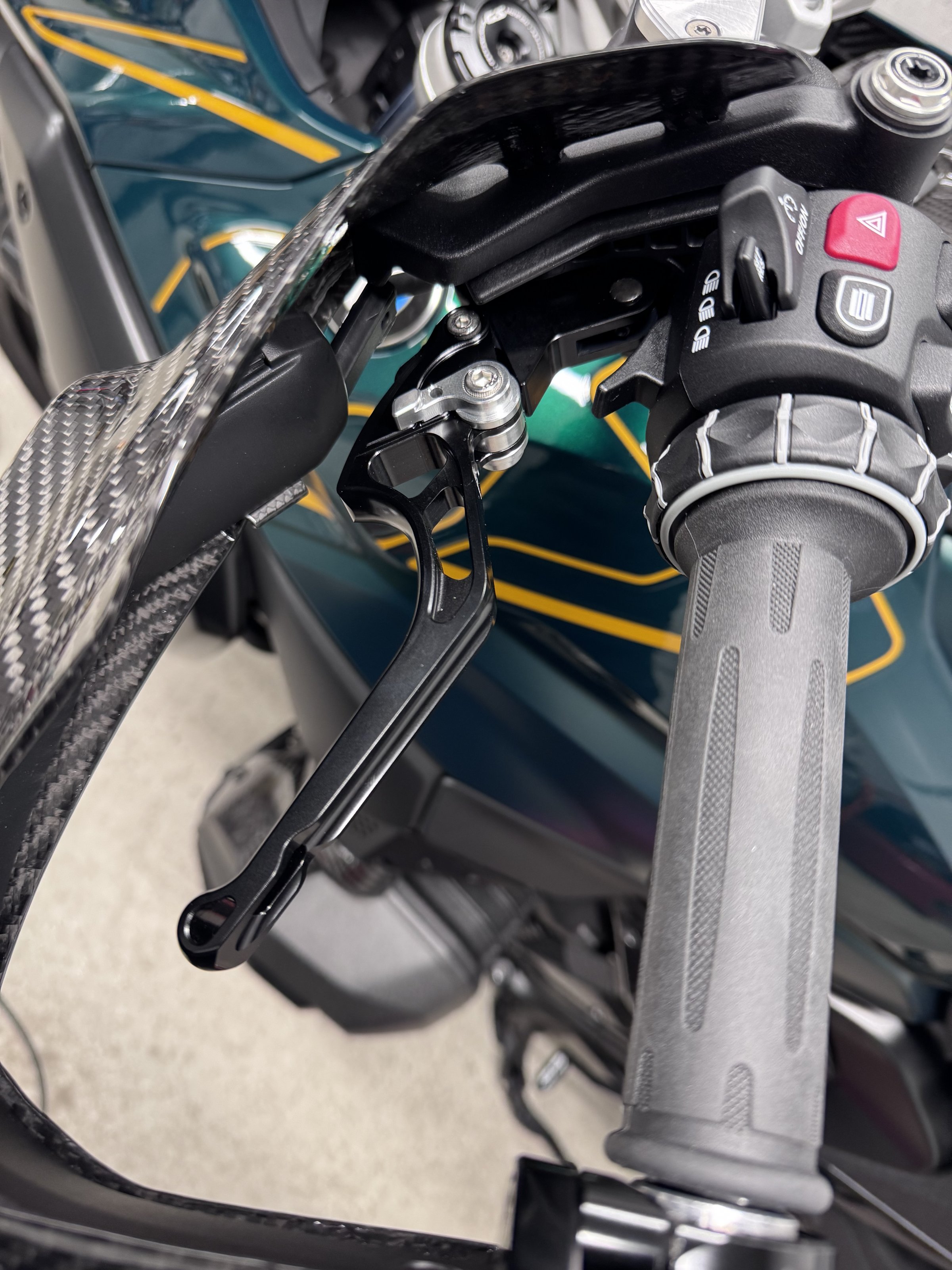

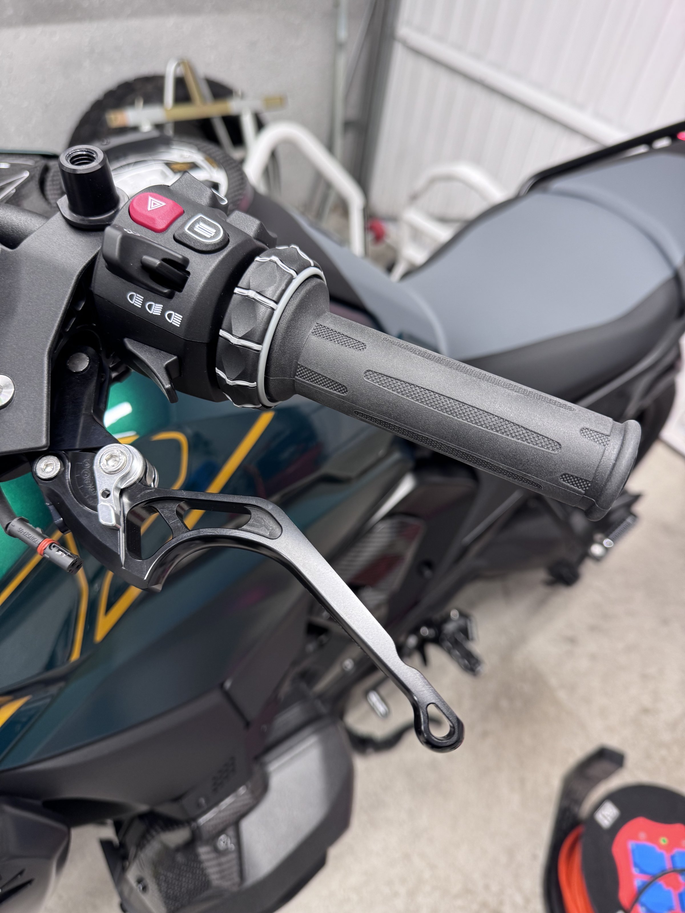

So, ich hatte ja wegen dem schlechten Kupplungspunkt die Hebel von ProBrake angebaut und es hat sich gelohnt.
Ich konnte mir den Kupplungspunkt schön einstellen, so komme ich jetzt viel besser klar!👍
Was mir heute sehr negativ aufgefallen ist, der Schaltautomat.
So einen schlecht funktionierenden wie an meiner GS habe ich noch nie gehabt.😡
Teilweise willst du schalten, die Zündung wird unterbrochen, aber es erfolgt kein Schaltvorgang. Beim unterbrechen der Zündung sackt das Moped zusammen, aber es kommt nichts mehr. Teilweise schon gefährlich. Da müssen die Jungs bei der Einfahrkontrolle unbedingt noch mal dran.
