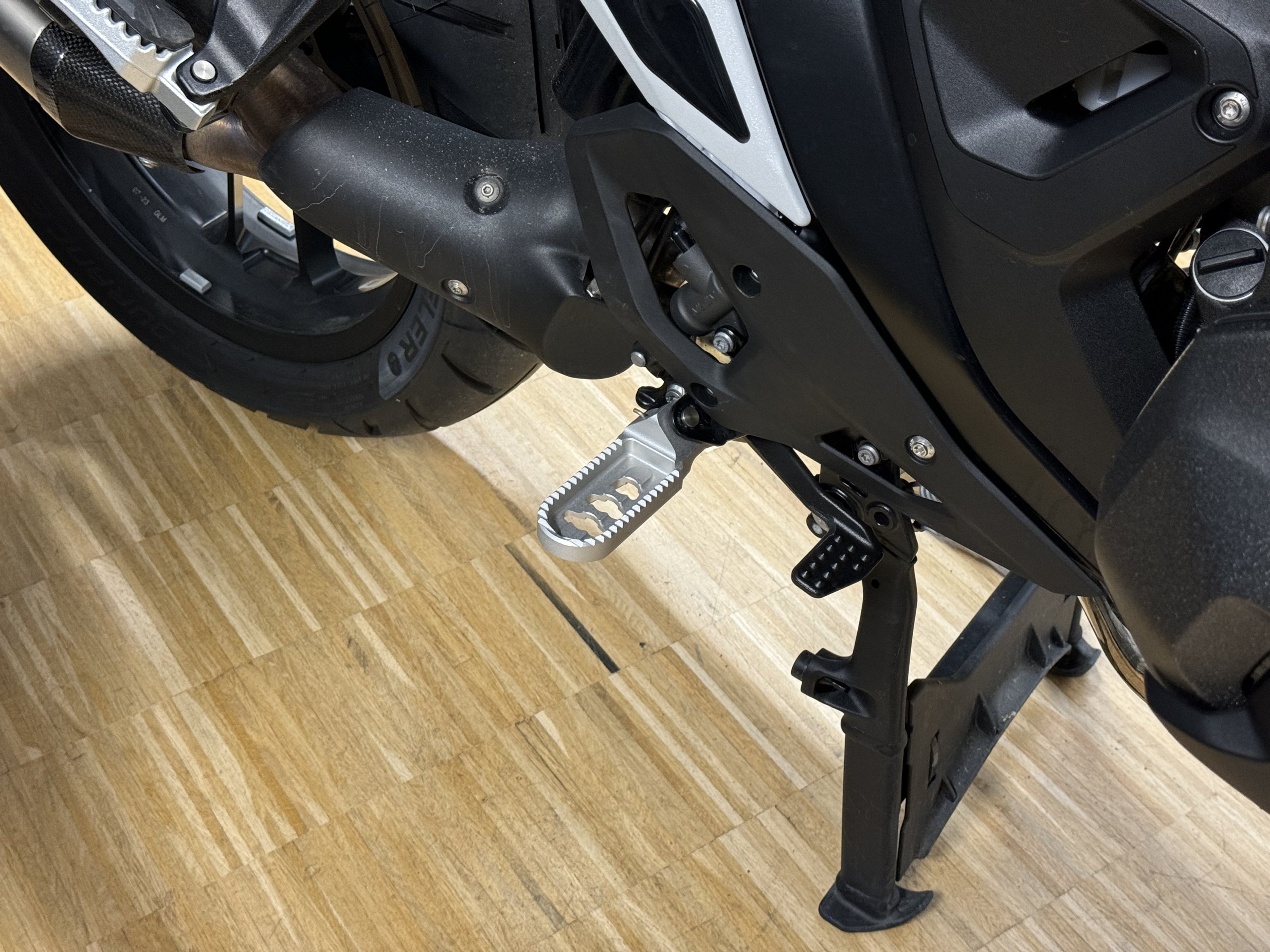

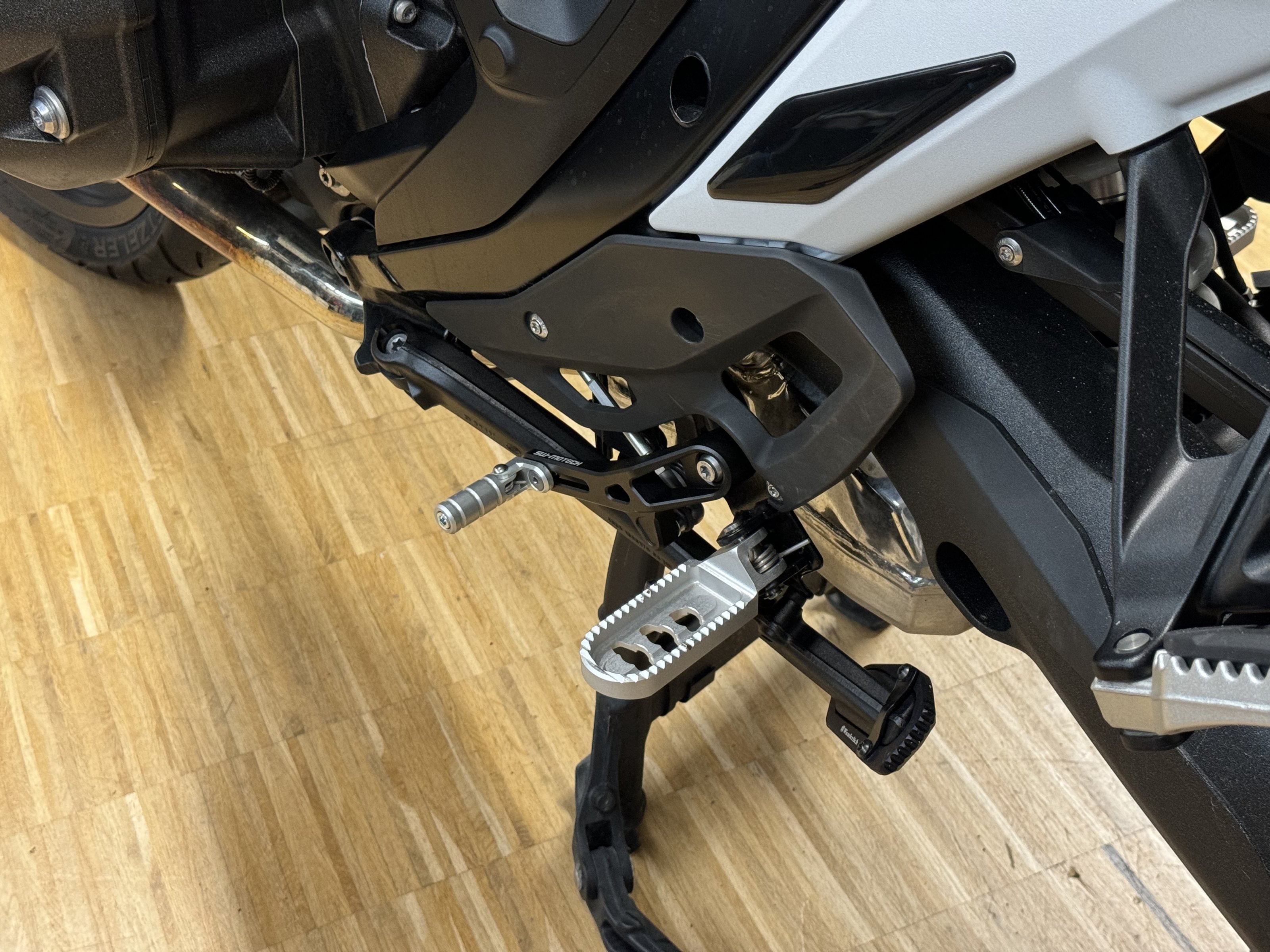

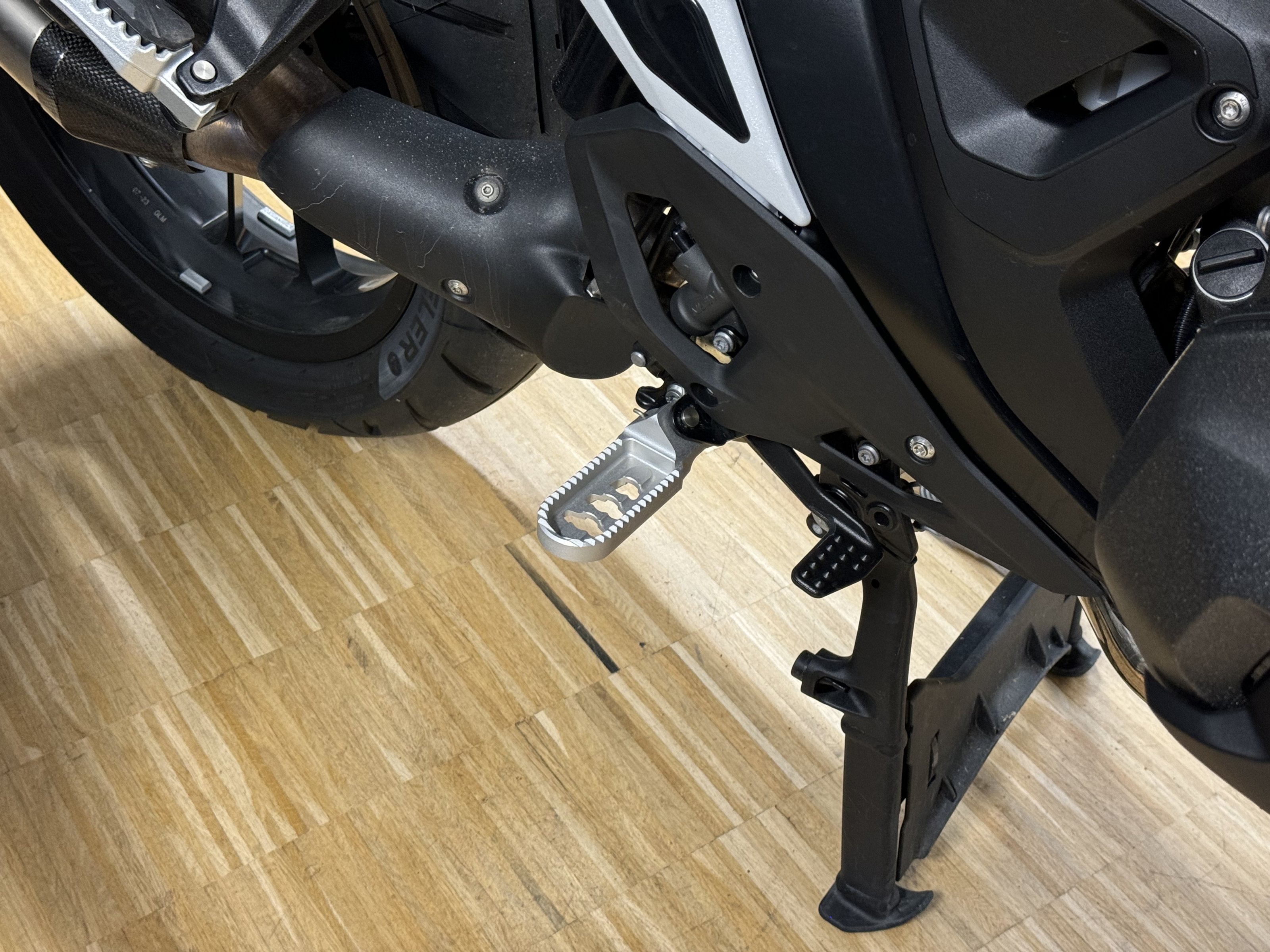

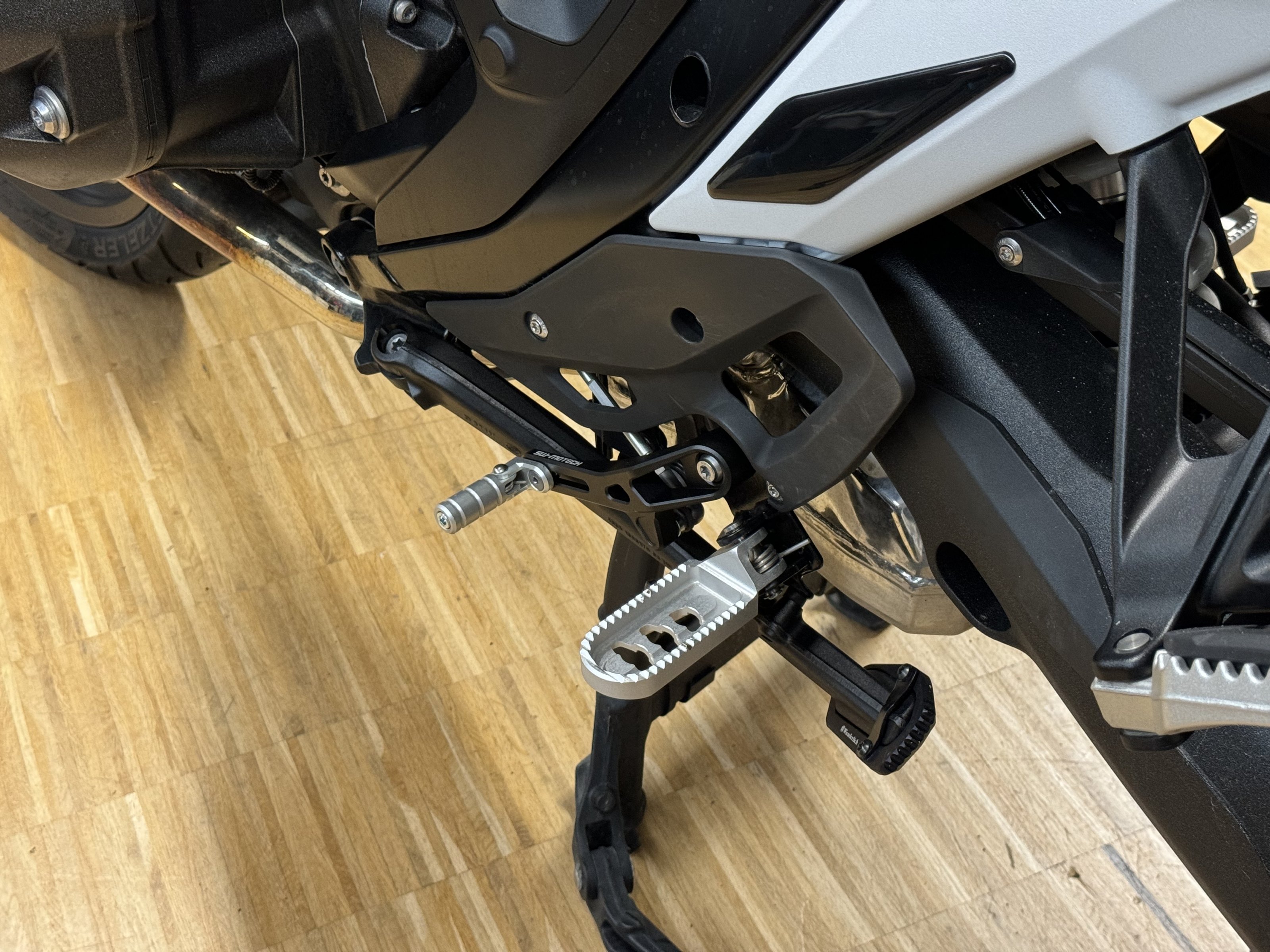

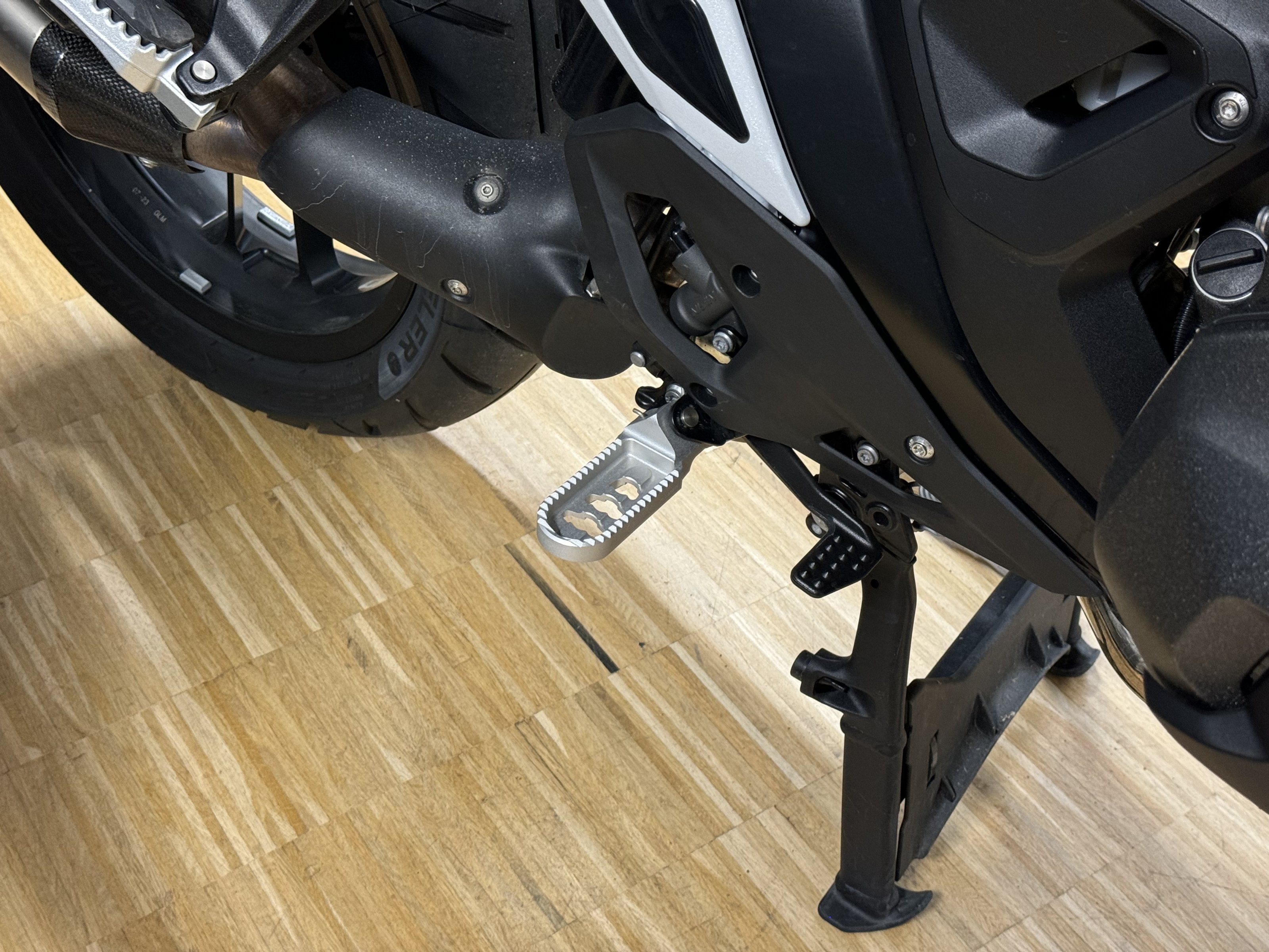

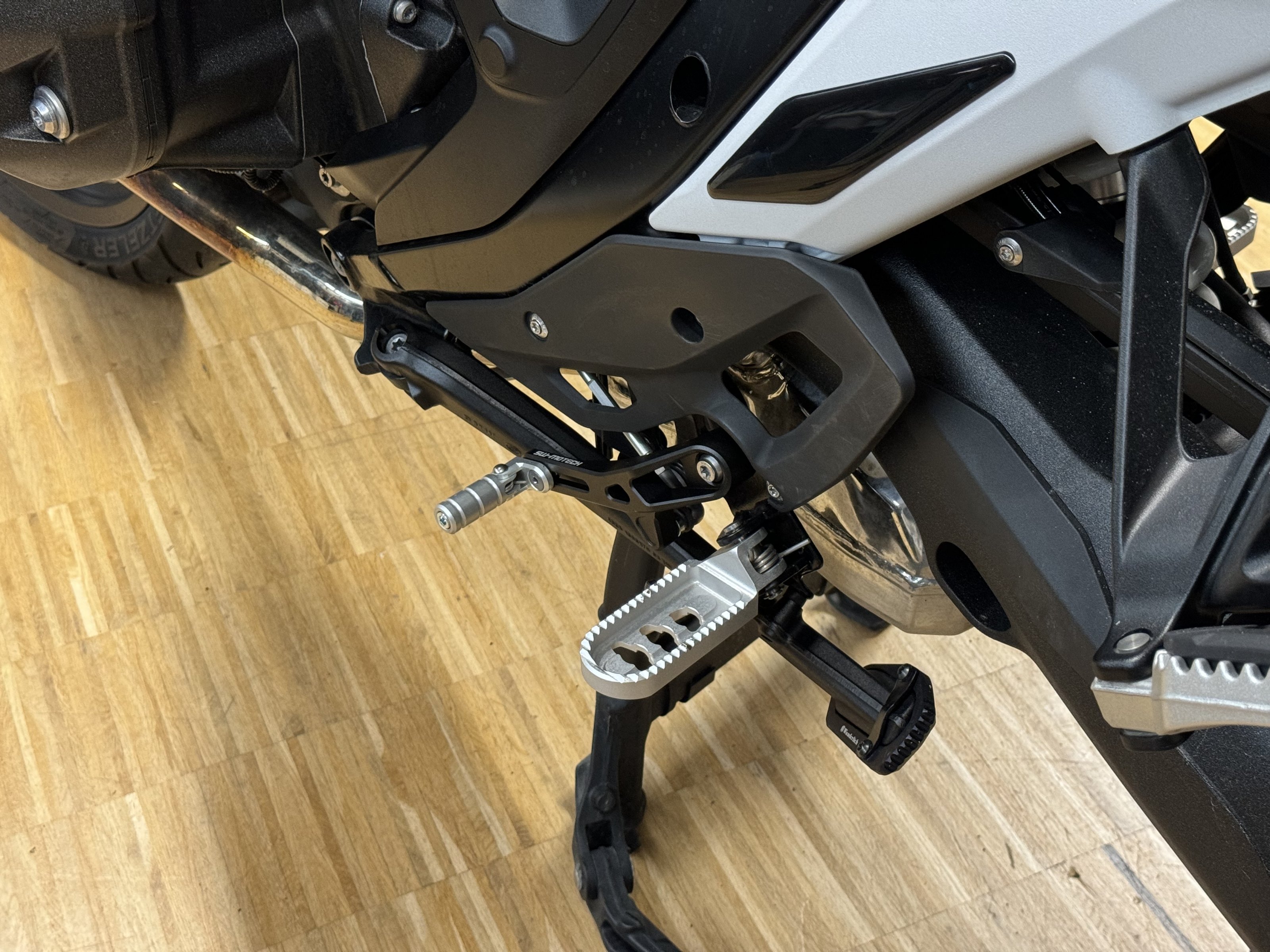

Habe gestern Fußrasten von Wundertmich und den Schalthebel von SW-M montiert. Auf der Schalthebelseite muss man in jedem Fall den Schalthebel lösen. Auf der anderen Seite ist es mir ohne Demontage der Bremse geglückt.

Anhang anzeigen 676289Anhang anzeigen 676290
Sind das diese Fußrasten ? Bewusst nicht in schwarz gewählt?
Hast du die Fußrastengummis zusätzlich bestellt oder bist du lieber ohne unterwegs?
Den Schalthebel links zu De-/Montage der Fußrasten zu lösen, falls dieser nicht so oder so gewechselt wird, dürfte kein großer Aufwand sein.
