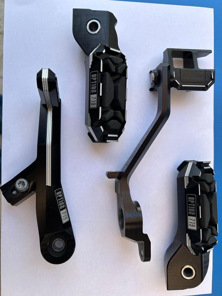

Verwendest du die mit oder ohne Gummi (eindeutig zweideutig :) )
Gefühlsecht nur ohne Gummi, ich habe diese Teile erst gar nicht mitbestellt.
Vom Kniewinkel her natürlich angenehmer, aber Probleme mit dem Schalten (Schaltassi).
Mit den Serien Fusrasten hatte ich null Probleme mit dem Schalten.
Ich geb den Fußrasten noch eine Chance mit dem Enduro Hebel...
Ich habe auch das Gefühl, dass die Schaltbarkeit durch die tieferen Rasten nachlässt, die Wirkung des zuvor tiefer gelegten Schalthebels wird ja teilweise wieder aufgehoben.
Berichte doch bitte, wenn Du den Enduro Schalthebel testest. Eventuell wäre auch der sw-motech Schalthebel eine Alternative.

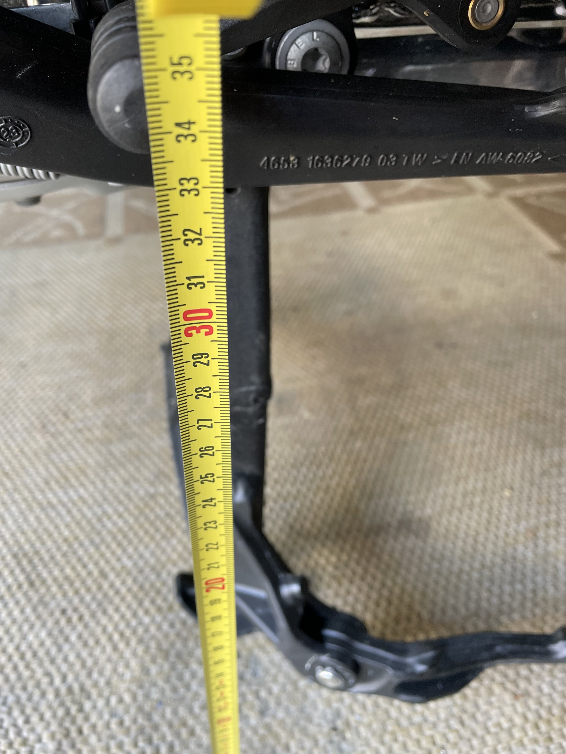

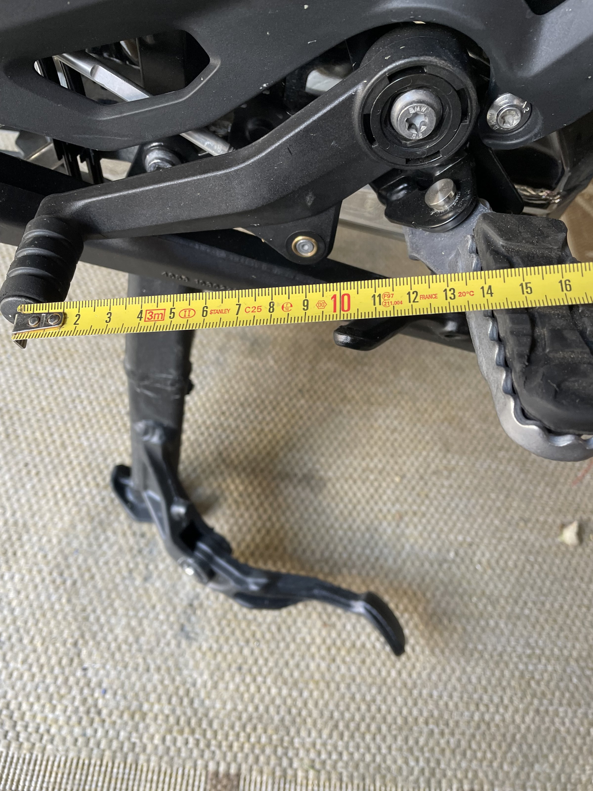

@Blumi: sieht sehr gut aus, Gilles halt.
kannst du mal eine Messung der Länge machen, so wie hier? Das steht nämlich leider nicht mal auf der Website.

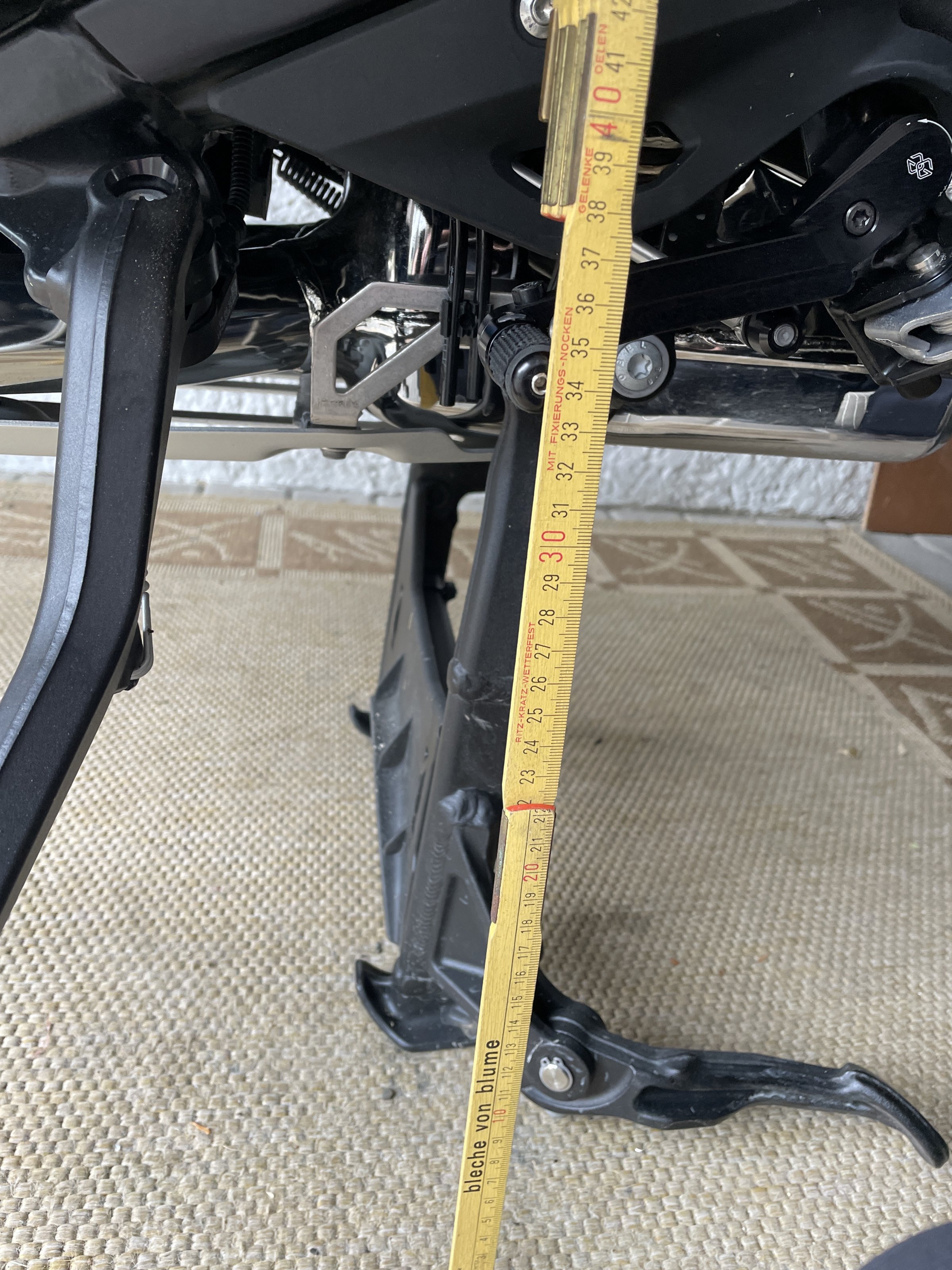

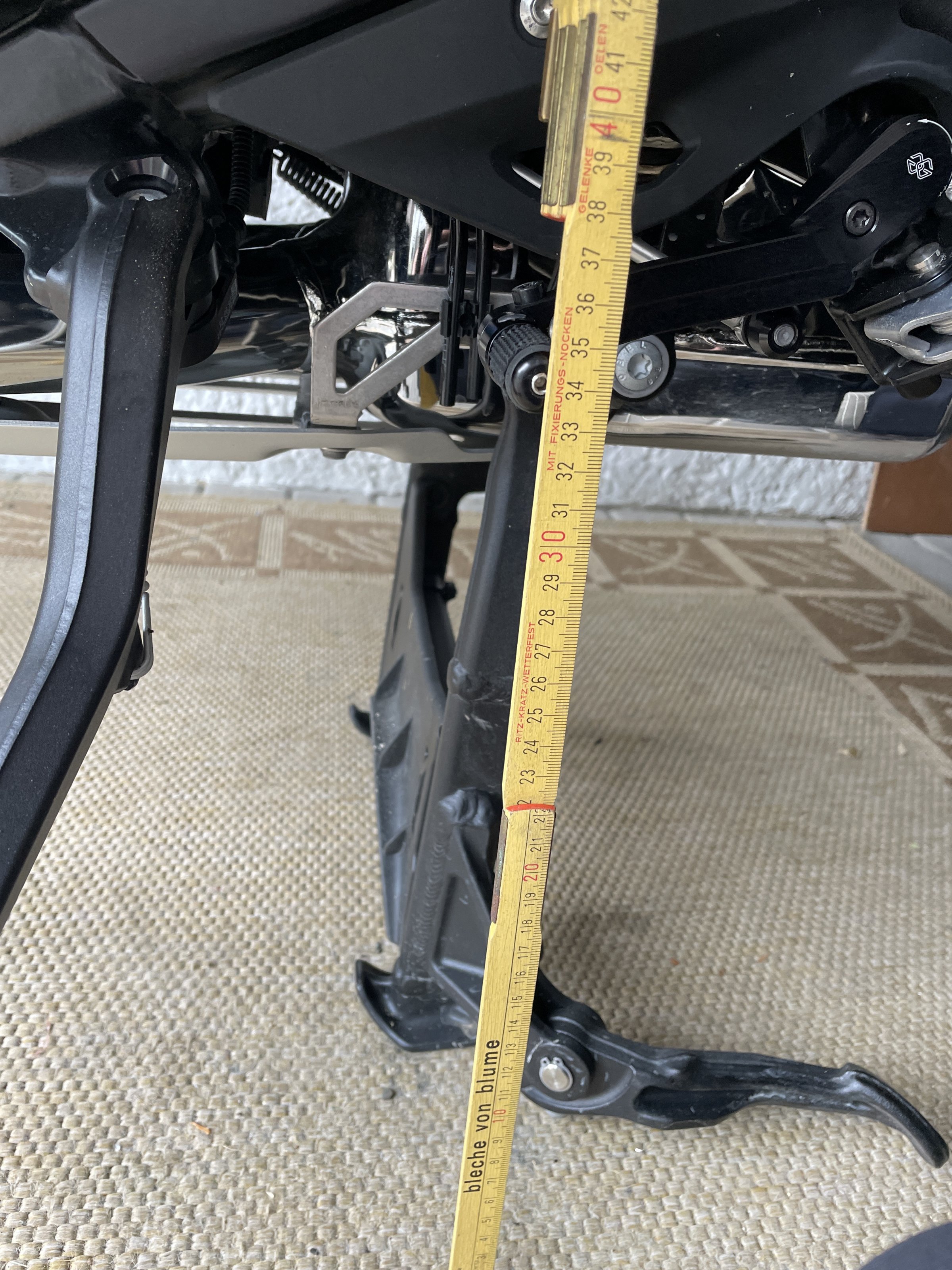

Also, ich habe meinen Gilles Schalthebel so eingestellt, das er die gleichen Maße hat wie der orig. Hebel, so wie hier in dem Bild, bei mir sind es von der Rastenkante bis Schaltrolle 14 cm.
Vom Boden bis Schaltrollenmitte sind es 34,5 cm, gemessen auf dem Hauptständer ohne Rentner Lift.

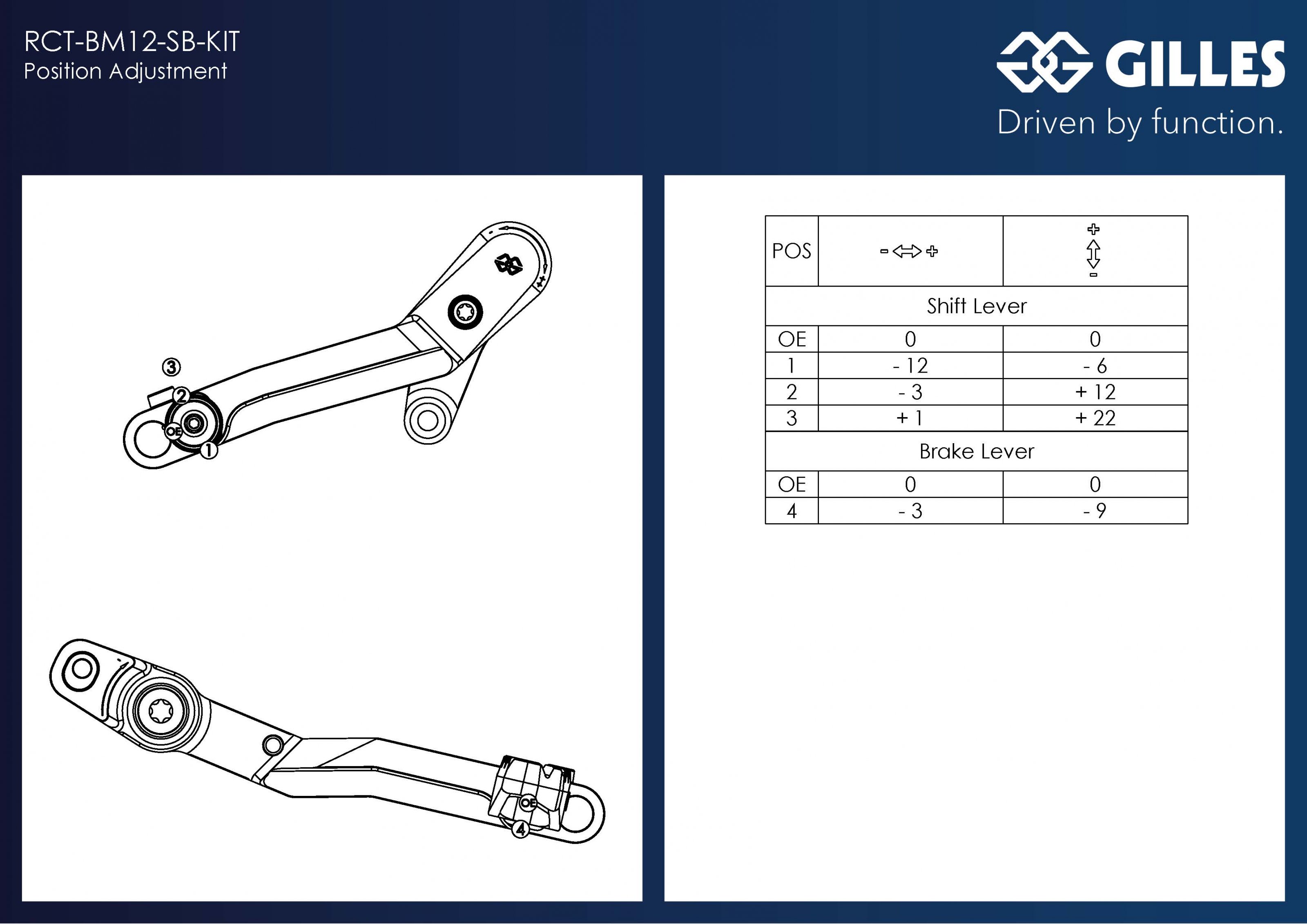

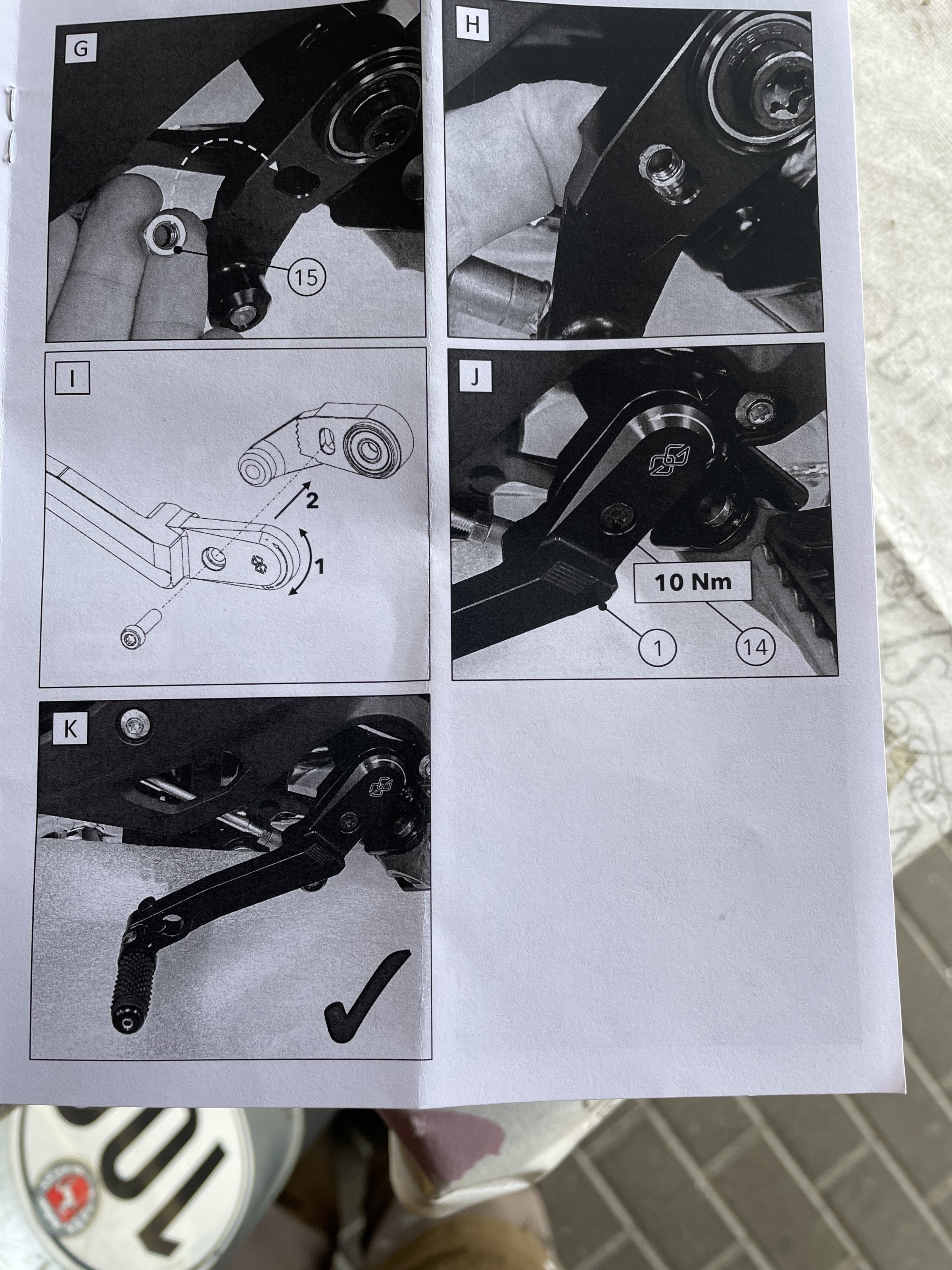

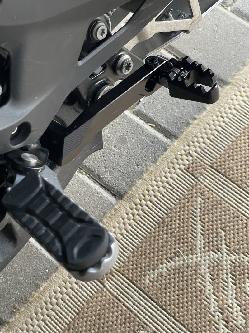

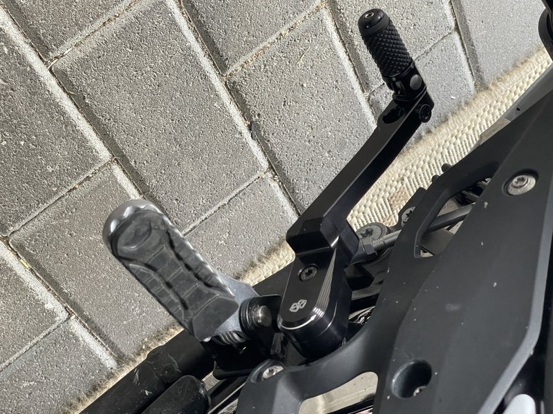

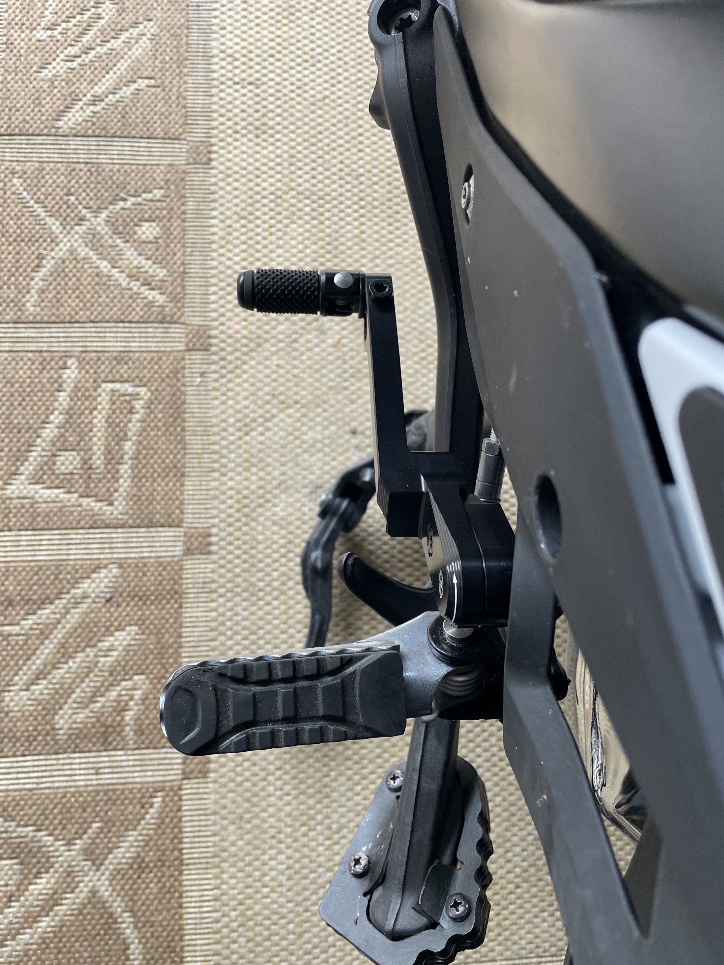

Für kleinere Füße/Schuhe kann man die Schaltrolle verstellen, es gibt 2 Möglichkeiten wie man es schön in Bild K erkennen kann. Die Schaltrolle klappt auch bei Bodenkontakt ein, somit ist ein abbrechen schon mal unmöglich. :wink:
In Bild I ist die Rasterung zu erkennen und durch lösen der M6 Torx (Bild J (10Nm)) ist eine Höhen oder Tiefen Verstellung möglich.
Der Kugelzapfen (Schaltgestänge) vom orig. Schalthebel muß nur auf den neuen Hebel umgeschraubt werden.

Wieviel Schwenkbereich ergibt sich so im Hebel?

Danke 👍- kennst du vielleicht auch die maximale Länge? Ich habe den Hebel von SW-Motech - das ist deutlich mehr als der Originale. Aber ein paar Millimeter mehr wäre nicht schlecht bei Schuhgröße 47

@Blumi - Der Gilles Schalthebel ist interessant, ich habe zwei Fragen dazu:
  • Lässt sich dieser tieferstellen als der OEM-Hebel?
  • Besteht dabei (wie beim OEM-Hebel) die Möglichkeit, dass der eingeklappte Seitenständer im Weg ist?
Danke!

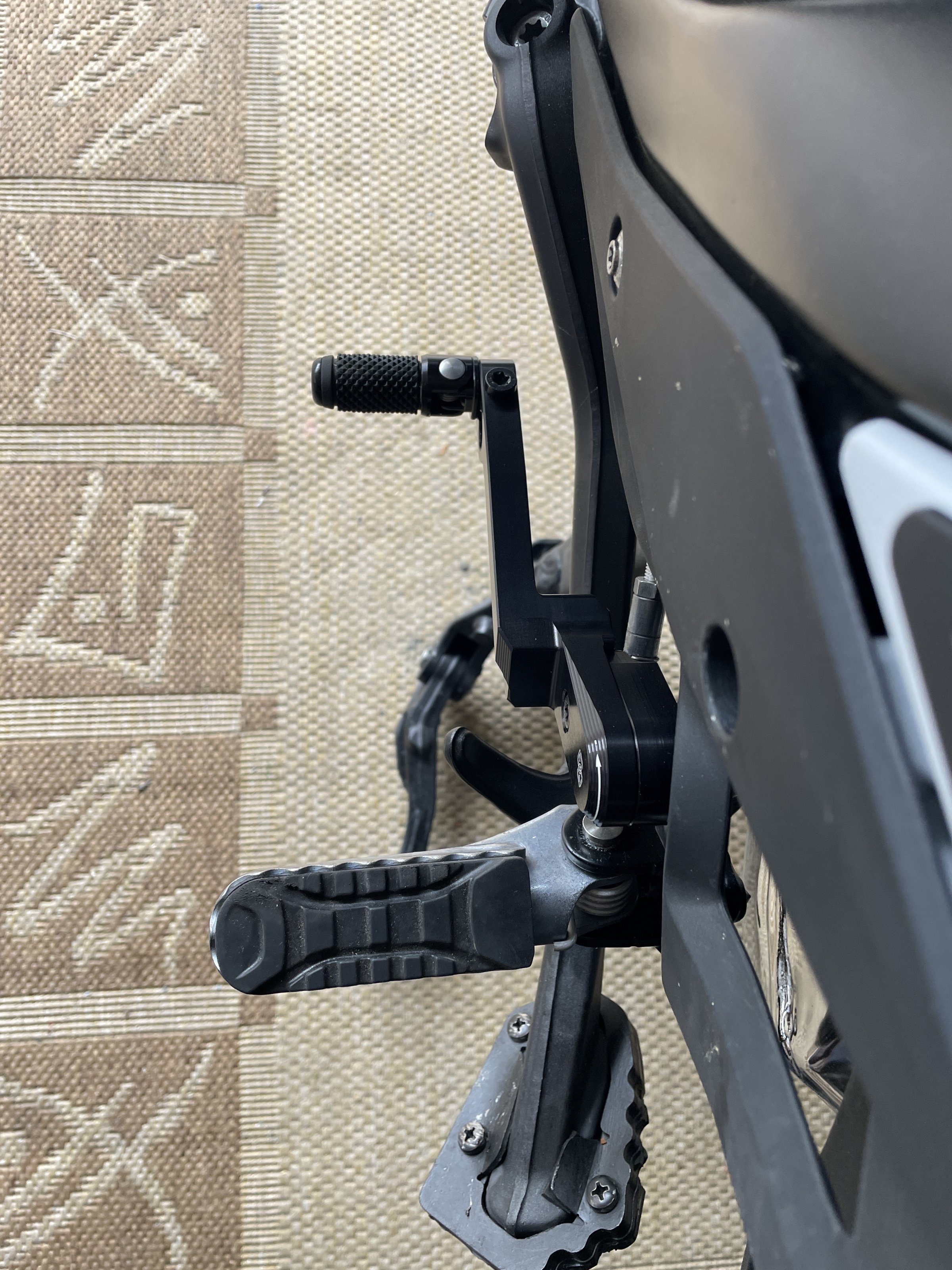

Ich habe den Gilles Hebel so eingestellt wie mein orig. Schalthebel, also vom Boden auf 34 cm Abstand.
Ich habe ihn gelöst und auf den untersten Wert vom Boden verstellst, das waren dann 32 cm und der Seitenständer hatte keinen Kontakt mit dem Schalthebel.
